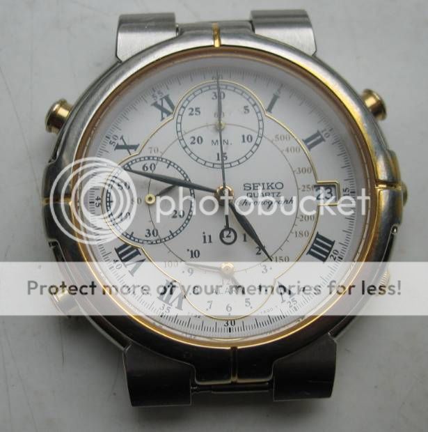

IK kreeg vandaag van een collega een Seiko in mn handen gedrukt met de vraag of ik iemand weet die er naar wil kijken of deze weer aan de gang te krijgen is.
het betreft een Seiko 7T32-7A00
eronder staat code 995260
Het is dus een chronograaf met wekkerfunctie. Mijn collega heeft dit horloge al jaren maar denkt dat er ooit eens water in gekomen is (ligt dan ook al jaren in een kast).
Wie heeft de kennis om hier naar te kijken en indien mogelijk te repareren, tegen vergoeding natuurlijk. Waarbij gezegd moet worden dat het horloge voor hem wel wat sentimentele waarde heeft maar niet heel veel. Budget is dus begrensd.

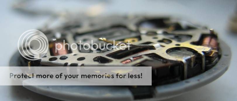

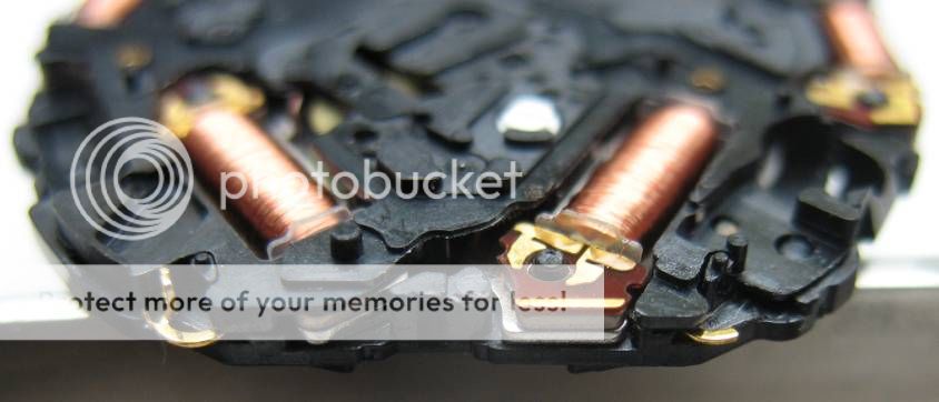

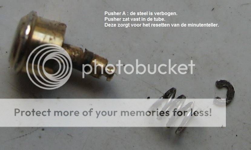

Het horloge opgestuurd en al gauw kreeg ik een mail met wat er allemaal mis was met het horloge:
hevel gebroken:
frame verbogen:
en nog wat andere kleinere zaken.
Conclusie: dit is niet te repareren ook omdat onderdelen slecht verkrijgbaar zijn.

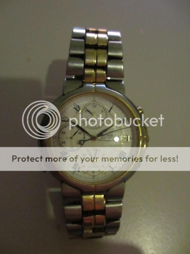

Na wat overleg besloten om een een nieuw uurwerk te kopen en over te zetten wat nodig was. Oude wijzerplaat en wat mogelijk was hergebruikt.
Het eindresultaat:
Ik blij, collega blij.
Inca ook langs deze weg nogmaals bedankt en natuurlijk HF bedankt.
