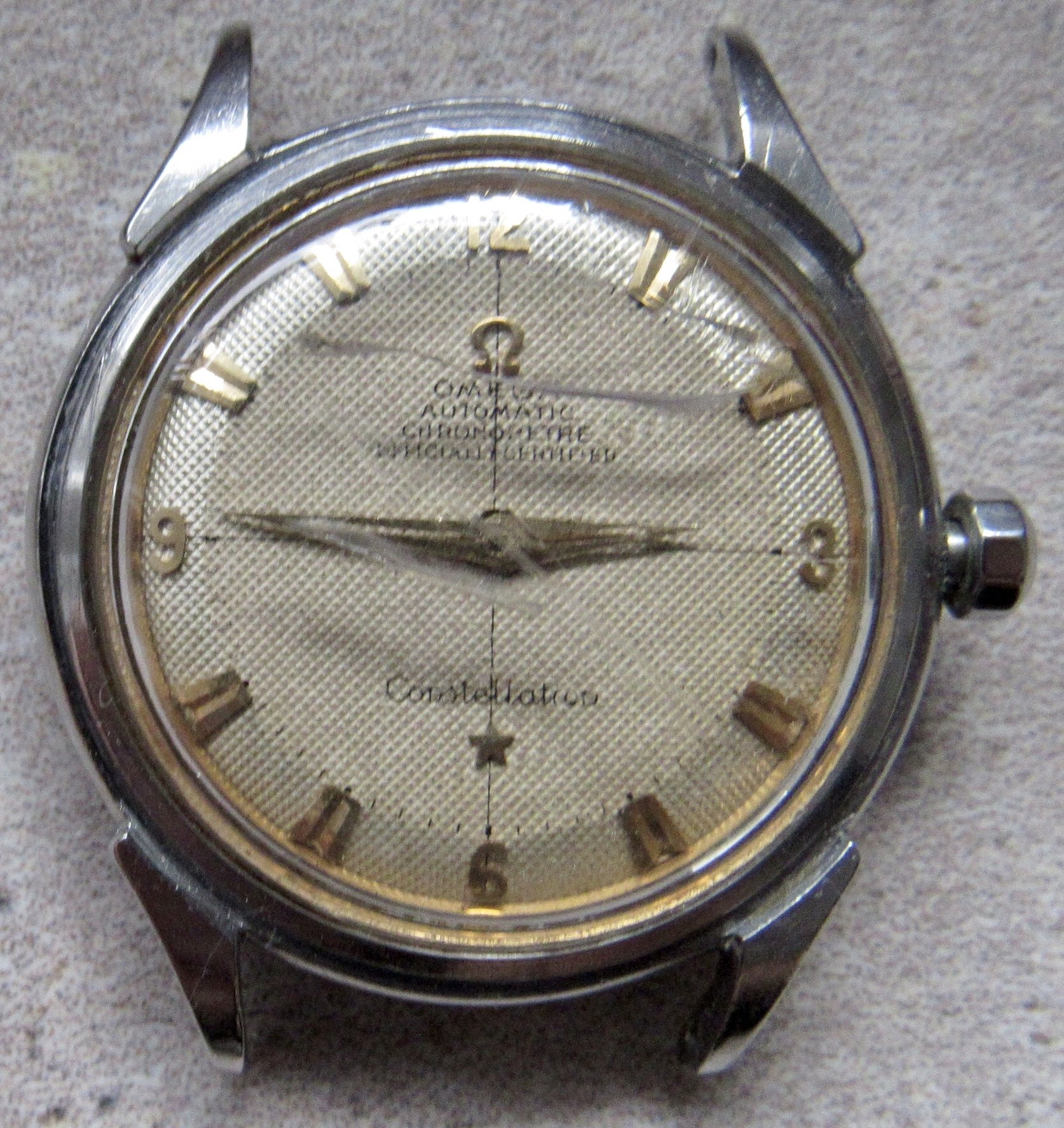

Hierbij heb ik zeer onlangs dezelfde met cal 354 een bumper watch

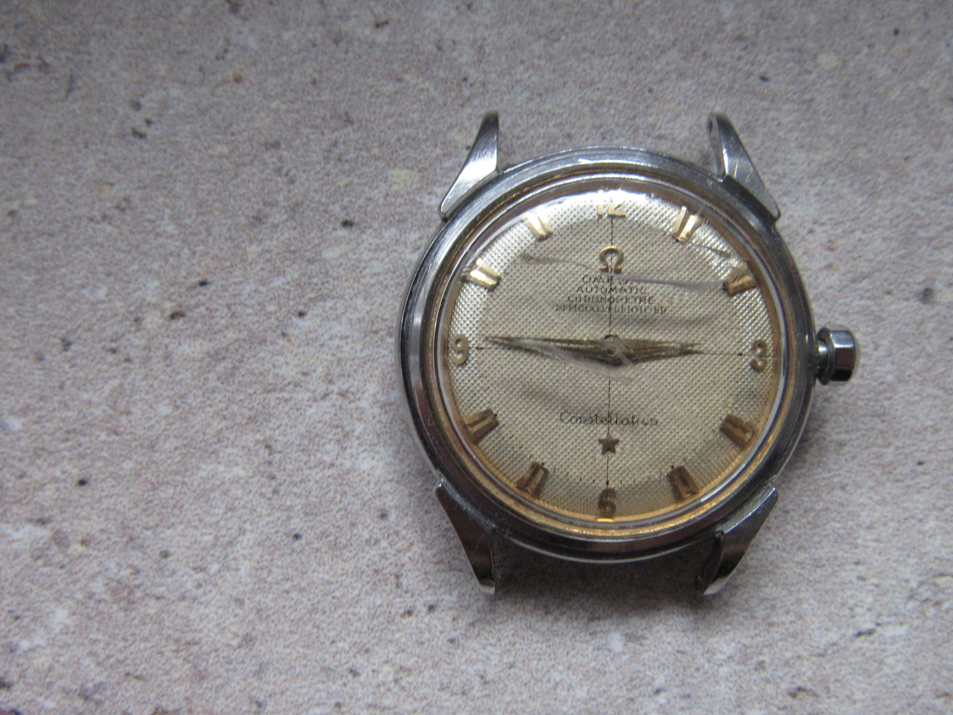

Ik veronderstel dat de gemerkte kroon correct is .
Heb hem 1 week dagelijks opgewonden en werkt goed
Voorlopig opgekuist en sinds gisteren aan de pols om te zien of hij blijft werken (de bumper beweegt toch goed)

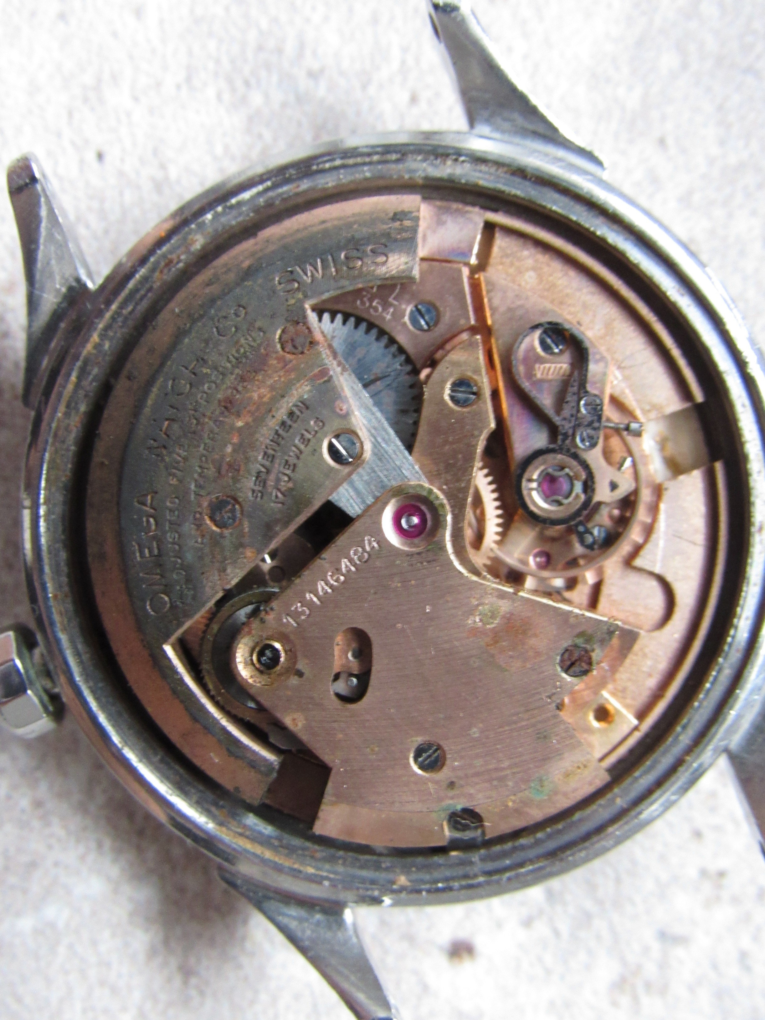

Is zeer vuil (lag al 40 j in de kast bij iemand (was letterlijk aangekoekt met pus)rondom
Zal ik hem nu laten herstellen secondewijzer en origineel glaasje Is dat nog te vinden ?

Het glas vervangen is geen probleem. En ik ben niet zo puristisch dat ik op een horloge uit die tijd toen er imho nog geen Ω teken in het glas zat, een “origineel” Ω glas laat plaatsen.
De kroon zou correct kunnen zijn, maar zoals boven al gezegd, het is een hele wetenschap.

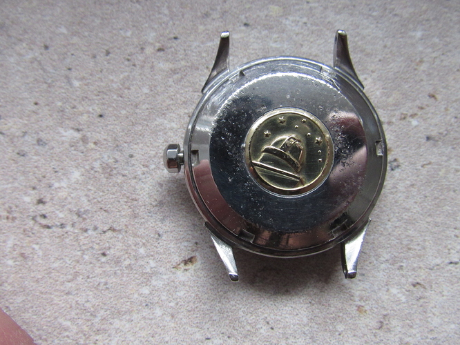

Wel valt me op dat hij er niet sluitend op zit.
En mede daardoor kan het zijn dat de bumper zo een lelijke verkleuring heeft.
Ik zou hem snel op vochtigheid laten controleren.
De bodem heeft trouwens schade opgelopen door zo’n vermaledijd textiel bandje. Jammer.
Mbt de secondewijzer moet je de specialisten vragen welk model en welke lengte juist zijn voor dit model.
Dit zal eerder een restauratie project worden. Zo te zien goed vochtig geweest.
Alleen een glaasje is weg gegooid geld in mijn ogen.
Maurice. Fout v mij bij het fotograferen de krook is wel sluitend hoor.
Sinds gisterenmorgen draag ik hem even en de bumper werkt goed.
Zelfs de tijd deze morgen is correct (check m de elektr.oven deze morgen)

Bij nazicht op ebay denk ik dat de secondewijzer goudkleurig moet zijn zoals de wijzers

Overigens vind ik een aankoopprijs van €600,- nogal fors voor een horloge in die staat, zeker als ik lees wat er allemaal aan de hand is.
Een kromme kroon is ook al absurd, die zal er scheef opgedraaid zijn, een opwind as is zo hard dat het vrijwel onmogelijk is om die krom te krijgen, de opwind as zit ook nog eens zodanig in de behuizing dat er geen ruimte is om het krom te krijgen, het zal eerder breken dan krom trekken.
speling op de veerton ben ik wel veel tegengekomen bij oude zakhorloges, maar niet direct bij dit soort horloges.
Ik zou eerst de verkoper aan zijn oren trekken en het terug geven en de koop te cancelen.
Wil hij dat niet, dan aangeven dat hij een ondeugdelijk horloge heeft verkocht en minstens de helft van het bedrag dient terug te geven om de reparaties te betalen.

Thanks voor je heldere uitleg! Ik ben het met je eens betreft de verkoper. Ik heb het hem aangegeven maar het enige wat ie zei was dat het bij een winkel te duur is en het beter bij een hobby horlogemaker kan laten maken…

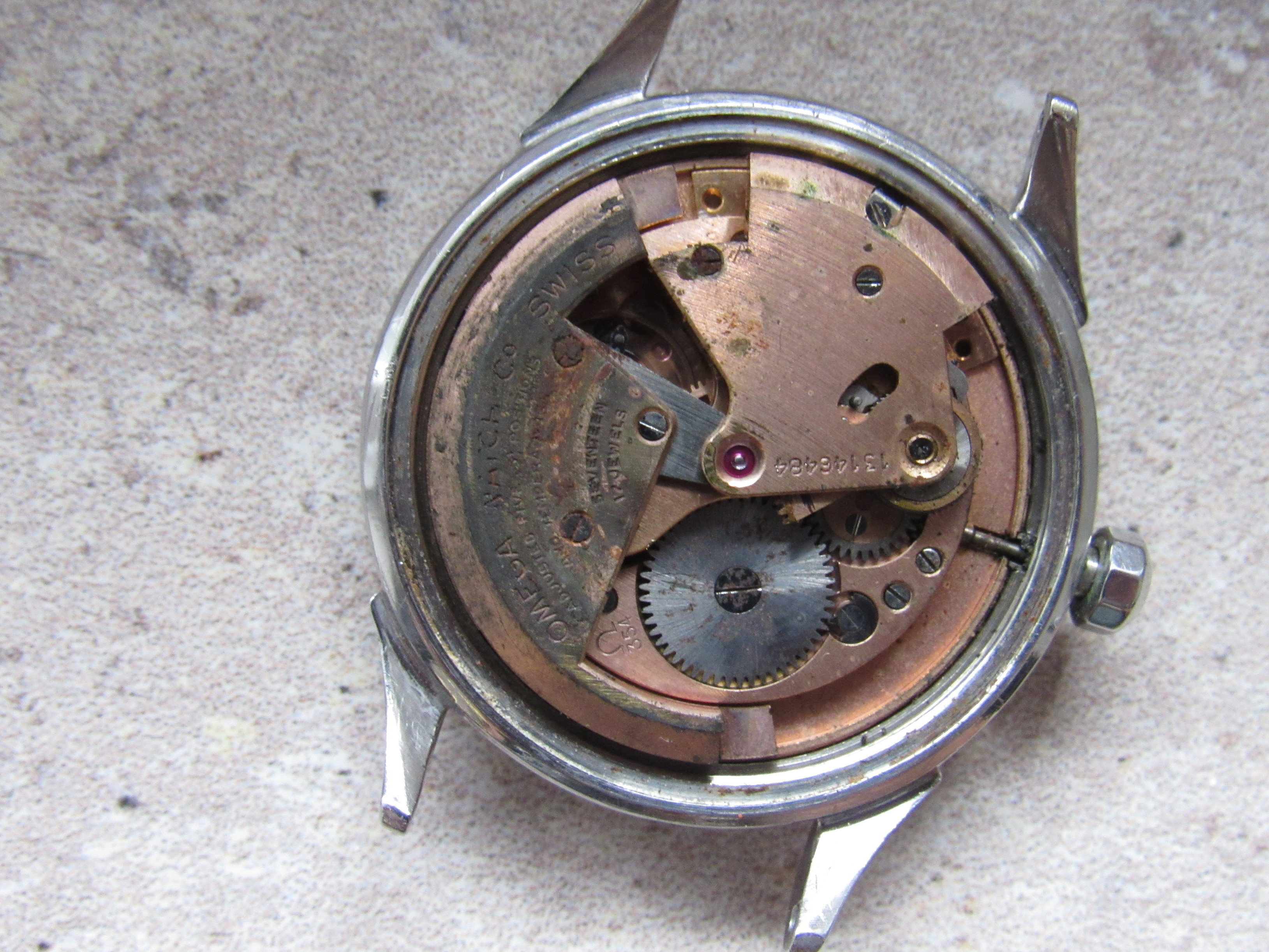

Een kromme kroon komt door een tik of val op de kroon, komt regelmatig voor en is vaak niet de stift die krom is maar het binnenste gedeelte van de kroon.
Dat verklaart in dit geval ook de afgebroken rotorlager, die sneuvelen dan ook regelmatig.
Komt regelmatig voor dat de veertonkloof is uitgesleten door langdurig drooglopen of incorrecte smering.
Mooie patina!
Even antwoorden inderdaad zeer mooie wijzerplaat en de kroon hier vind ik origineel maar vergeten in te duwen v het maken v mijn foto .
Werkt zeer goed ook de bumper .Zeer vuil aan de binnekant maar ik weet dat dit uurwerk al decenia in kast lag.
Op termijn zal ik deze laten servicen .
