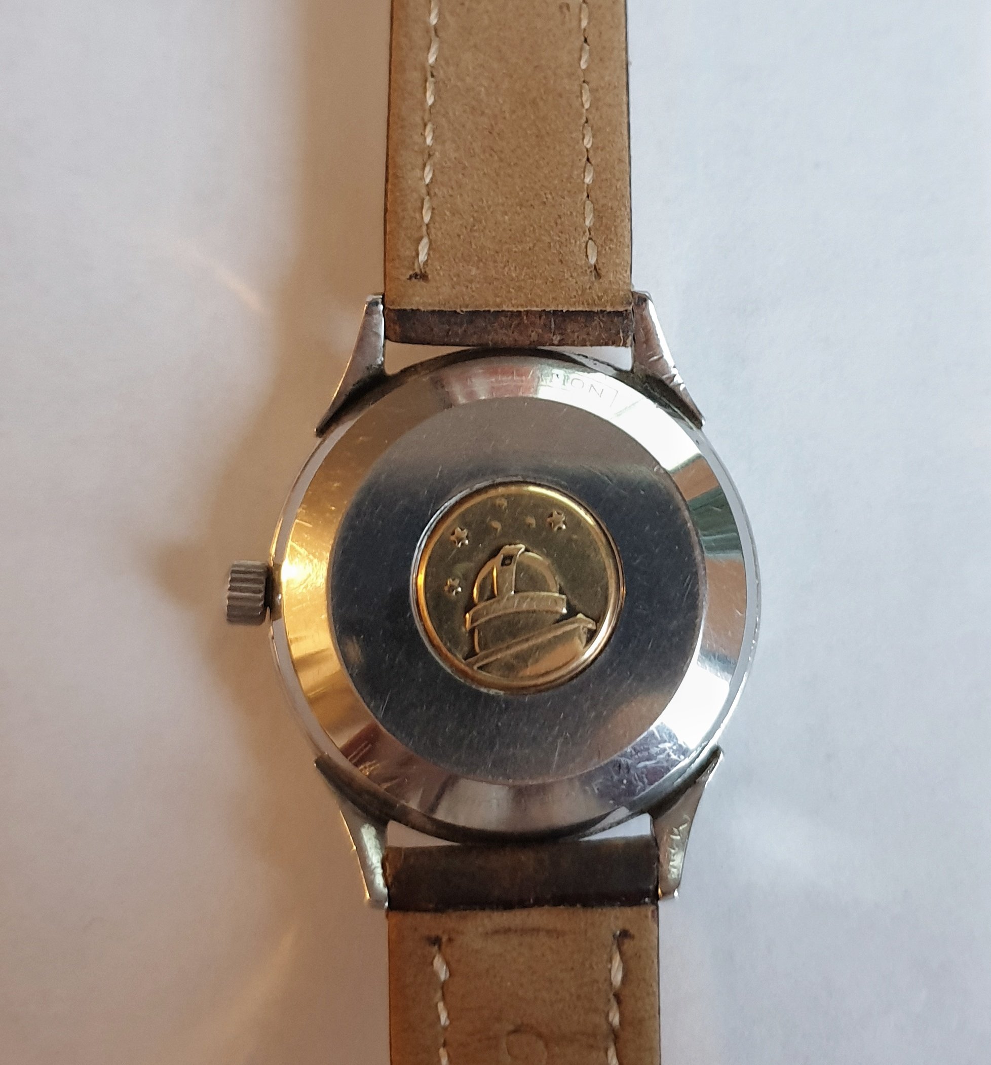

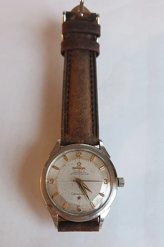

Is er nog iets aan deze Omega Constellation Pie Pan te doen?
Ik heb een aantal vragen:
  • is dit horloge nog te maken,
  • wie zou dit kunnen,
  • wat zou het ongeveer kosten,
  • en is dit het nog waard?
Zoals op de foto te zien constateerde de horlogemaker van va Loenen in Delft dat de kroon zeer krom staat ( en volgens de meeste niet origineel), de tiretteveer is gebroken, rotorlager afgebroken en veel speling op de veertonas.
