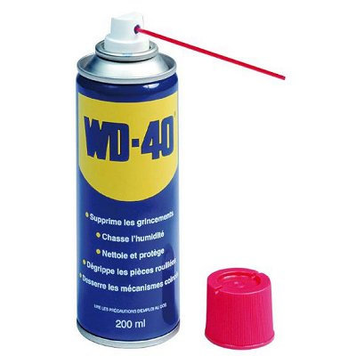

Stukje vakwerk!
Dat spul was het idd! Alleen heb ik het rietje niet gebruikt.
Je bent een :clown_face:
