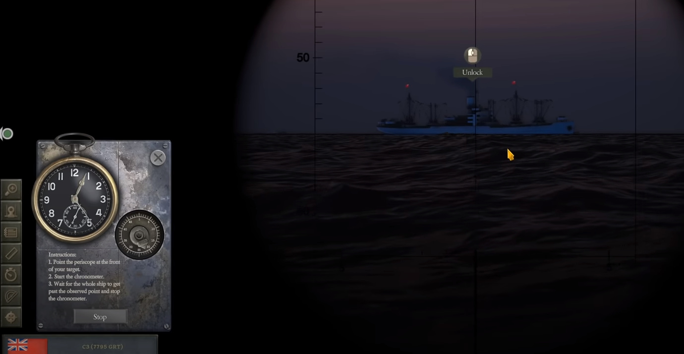

Maar ik was zojuist wat gameplay aan het kijken van het spel: UBOAT, in dit spel run je je eigen fictieve duikboot waarmee je schepen die niet neutraal of tot de axis behoren laat zinken.

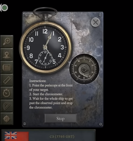

Het gaat me hier vooral om dit klokje:
uboat123
Zou zoiets echt gebruikt zijn? Of juist niet? Weet iemand wat over deze geschiedenis? Ik ben zelf wel benieuwd eigenlijk.

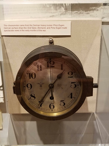

Uiteindelijk was het gelukt (google John Harrison)! Hoera. Vervolgens was het tot de uitvinding van het electronische uurwerk zaak om aan boord van elk schip een mooie chronometer te hebben ten behoeve van de navigatie - zo ook in WO2. De VS had prachtige Hamiltons, de Jappen hadden uiteraard Seiko’s en onze Oosterburen met territoriale ambities konden vertrouwen op het mooiste wat Glashütte te bieden had. A. Lange & Söhne, bijvoorbeeld. Hieronder de chronometer van de Prinz Eugen.
Deze klokken werden als baby’s gekoesterd en zeer goed onderhouden, want het verschil tussen een paar seconden voor- of achter was soms het verschil tussen keurig de haven binnenlopen of eindigen op een rif.

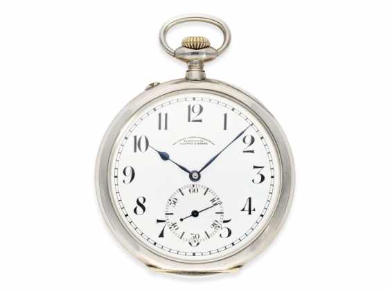

De officieren aan boord gingen natuurlijk niet de hele tijd terug naar de chronometer tijdens hun dagelijkse navigatiewerk, of voor het timen van shifts en dergelijke. Officieren hadden daarom gewoon pols- of zakhorloges die gelijkgesteld werden aan de chronometer. In het Duits heet zoiets een Beobachtungsuhr.
535361_1567013125-563x367_width_50
Enfin, als je dus op Beobachtungsuhr Kriegsmarine googlet kom je genoeg tegen qua leuke Duitse klokjes uit de Tweede Wereldoorlog. De stijl (leesbare witte plaat, grote arabische cijfers) wordt nu nog gemaakt door Stowa, bijvoorbeeld, die dit model handig genoeg ‘marine’ noemen.
n.B.: de meeste exemplaren die ik zie hebben dus een witte plaat, in tegenstelling tot het spel, waar een zwarte plaat afgebeeld staat. Artistieke vrijheid van de ontwerpers denk ik.
