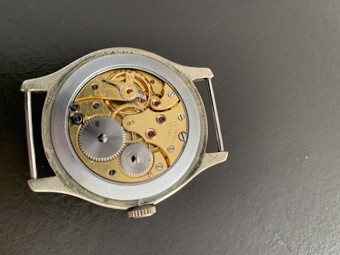

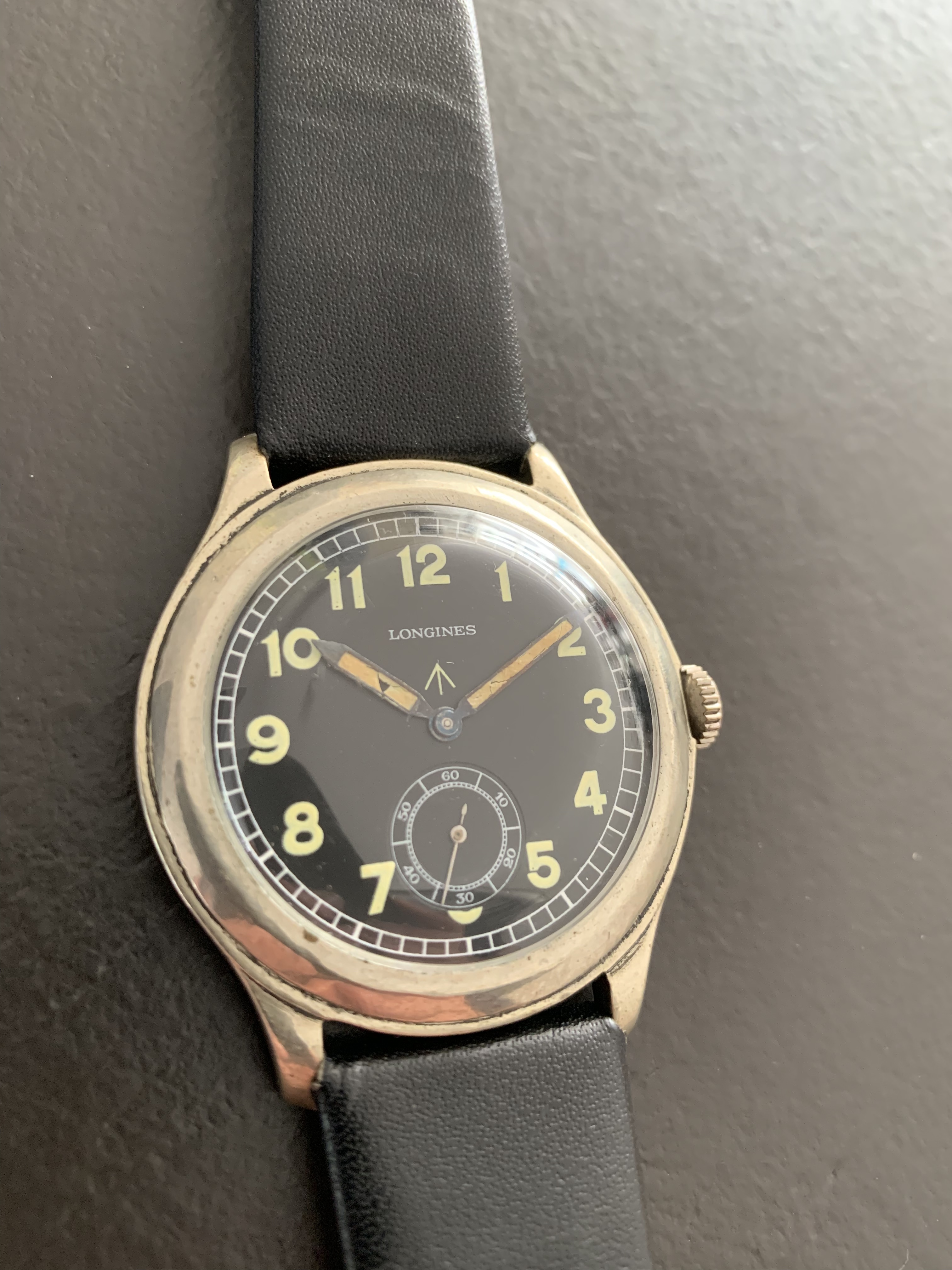

Dag allemaal,
Ik zoek hulp bij het identificeren van een Longines horloge met militaire markeringen op wijzerplaat en achterdeksel. Op basis van het uurwerknummer en nummers aan de binnenzijde van het achterdeksel heb ik informatie bij Longines opgevraagd en gekregen.
De specificaties:
Referentie: 4526
Ordernummer (?): 20601
Caliber: 12.68N
Bouwjaar: 1941, geleverd aan dealer in Finland.
Ik heb twijfels bij de wijzers of deze juist zijn en of de markeringen op het achterdeksel genuine zijn.
Graag jullie input, bijvoorbaat dank!
De foto’s:

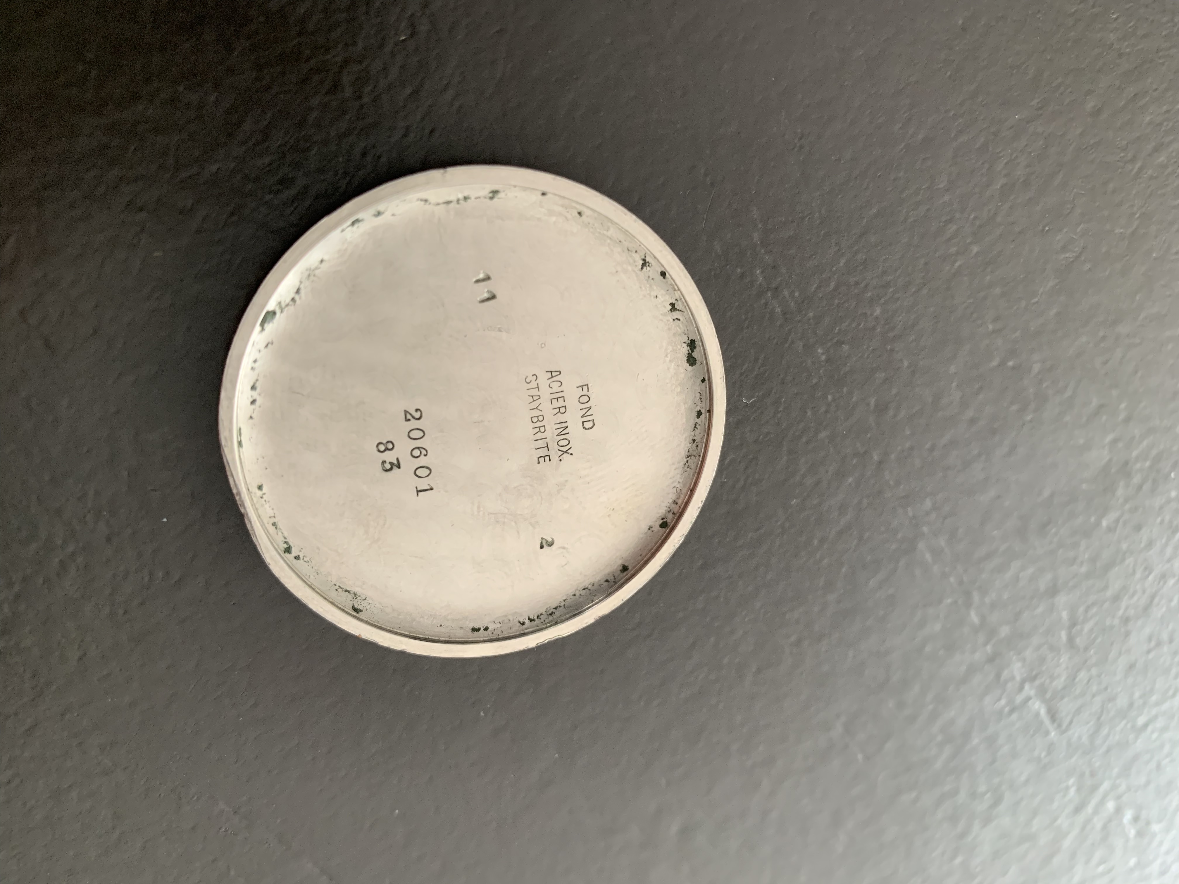

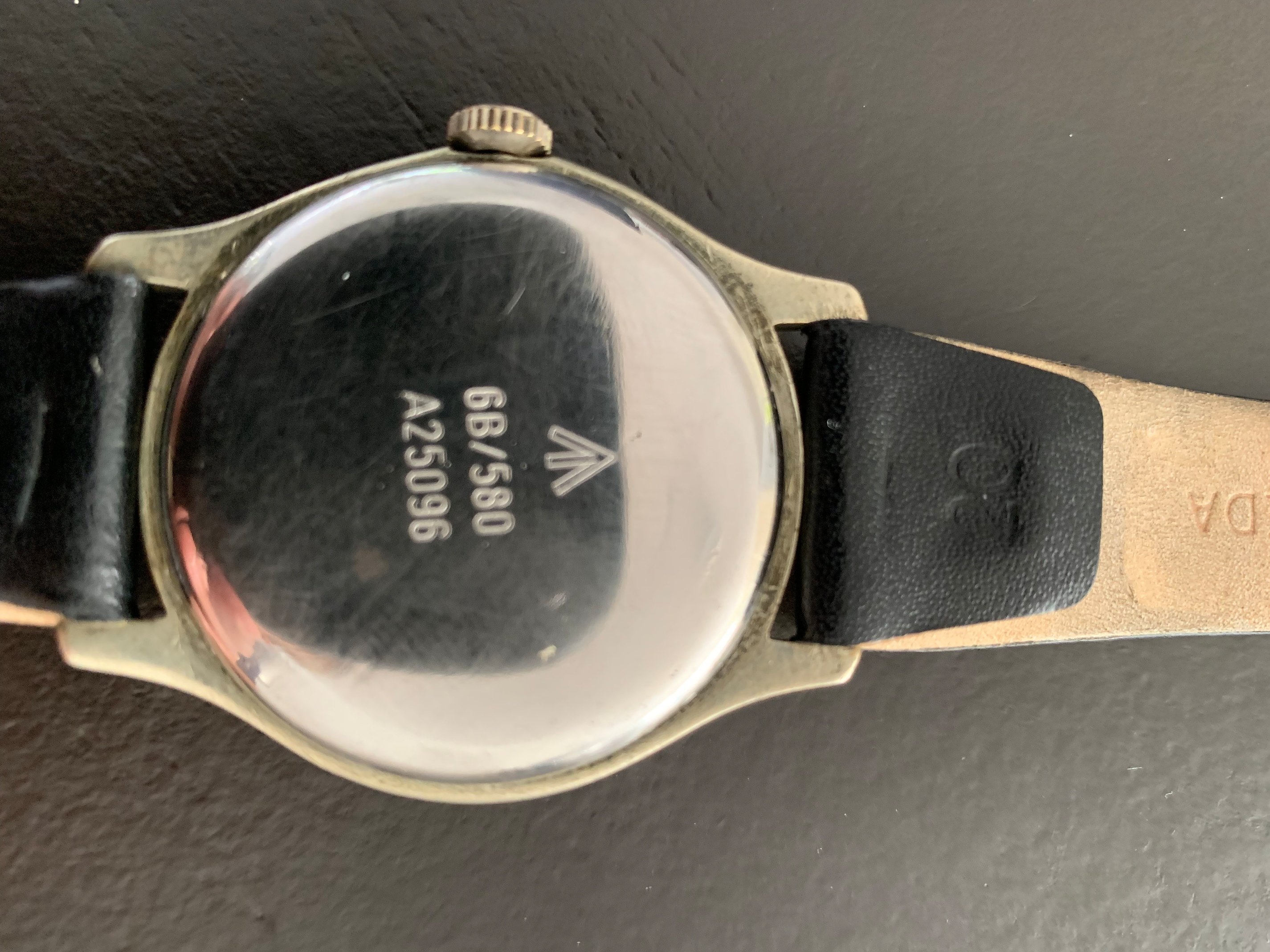

Fotos zijn niet super scherp maar de nummers op de achterkant lijken wel laser etched?
Dacht ik ook ja.
Ok ok, ik zal me wel vergissen :slight_smile:
Geenszins:
:point_up_2:
Haha ik was al in mijn bestelgeschiedenis van Amazon.de aan het zoeken :smile:
:joy:
De achterkant is fake en de dial lijkt op een Bombay special helaas. Het enige dat echt lijkt zijn de wijzers…

Idd, terwijl de binnenkant van het deksel wel genuine lijkt te zijn (denk ik als leek, met 0 verstand van militaire horloges)
Nummers op binnenkant zijn geverifieerd. Uurwerk is origineel en fraai.
