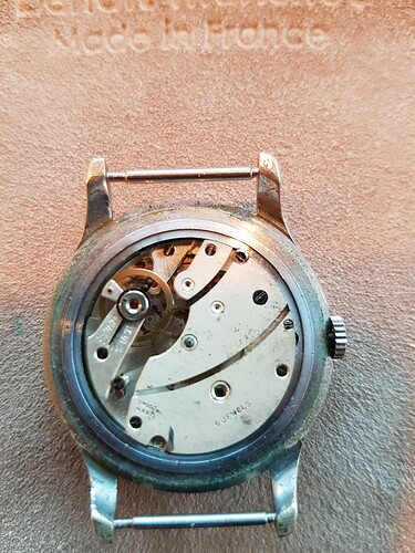

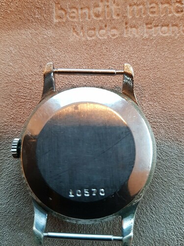

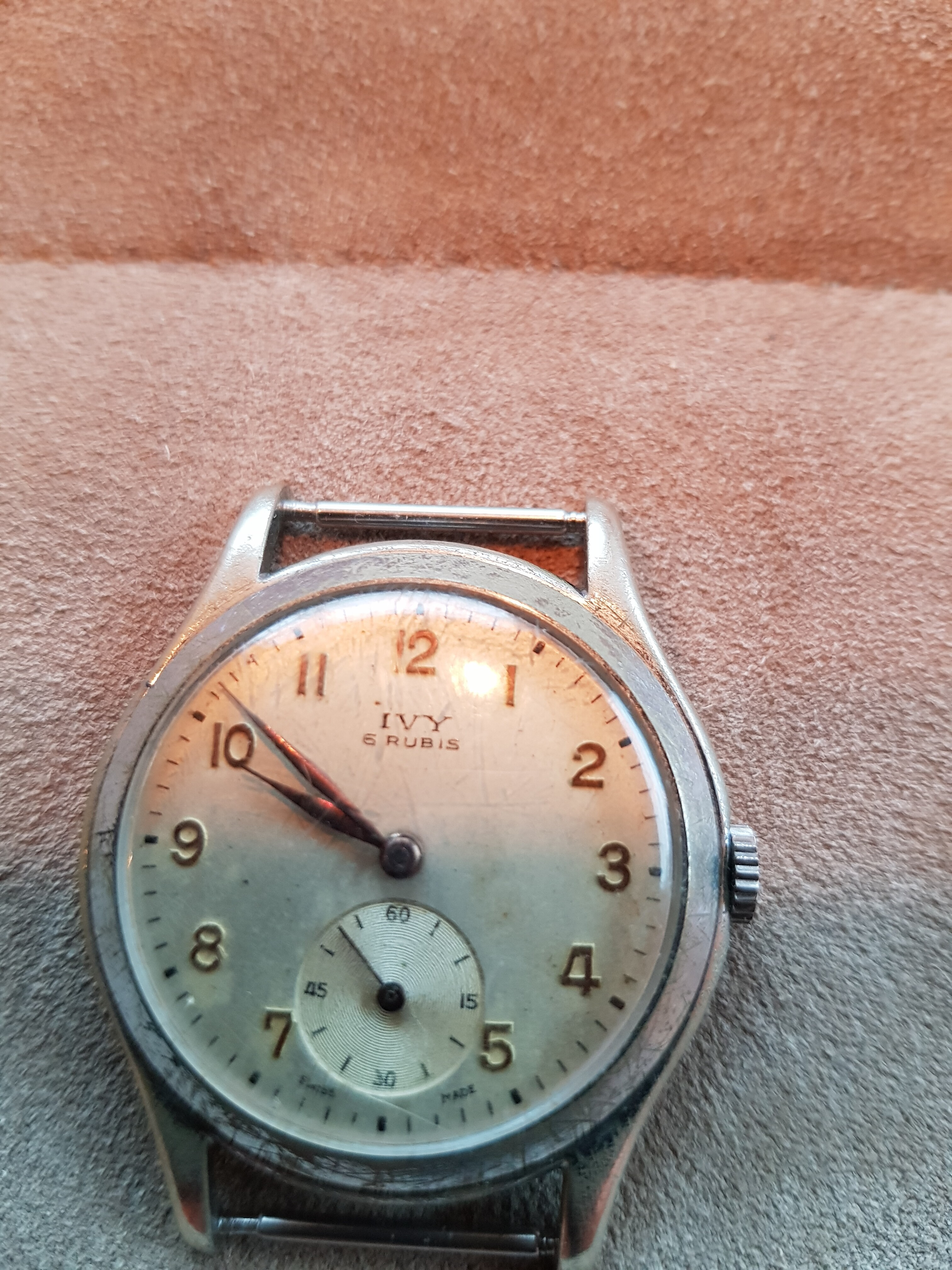

Niet lang geleden heb ik via marktplaats een leuk horloge gekocht. Niet de allermooiste maar met een beige nato strap ziet het er erg leuk uit.
Kan iemand mij meer over dit horloge vertellen, want ik kan er helemaal niks van vinden op internet.
Alvast bedankt!
Zo te zien een goedkoop penanker uurwerk, verder kan ik je niet veel meer vertellen.
Nou ik denk eerder een cilindergang!
Is toch wel een oud beestje dit hoor…

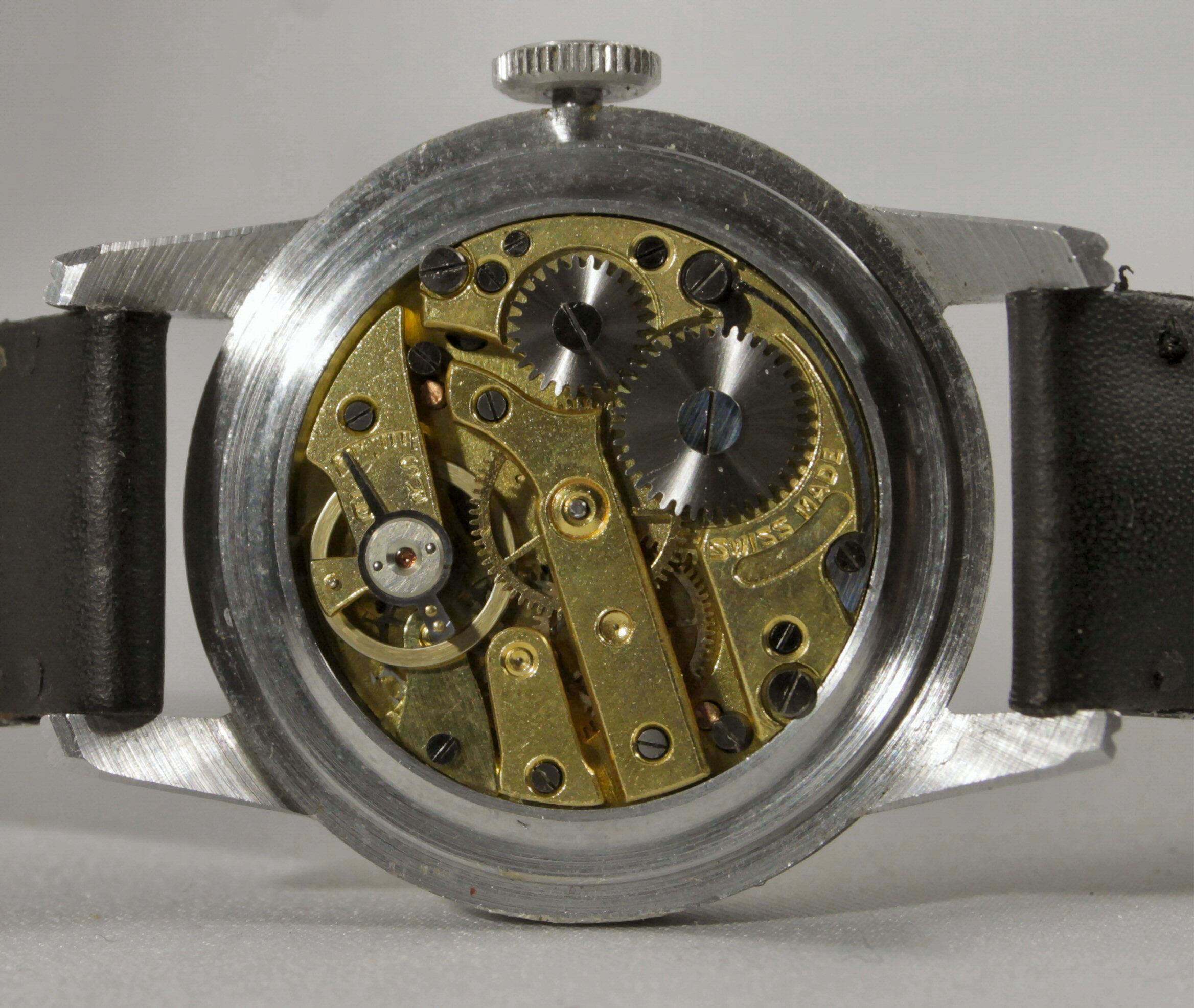

Dit zal de fabrikant zijn geweest:

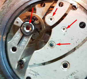

Ik denk dat ook gezien de dikke balans en ik zie t anker even zo snel niet.

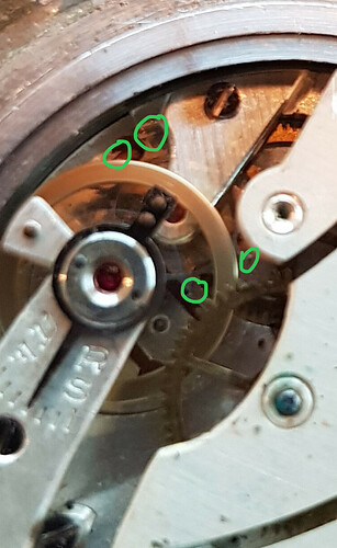

Je ziet hopelijk toch wel de “schoentjes” op het “ankerrad” dit kan alleen maar een cilindergang zijn.
Kan je ze eens omcirkelen?
Maar natuurlijk:
Ik geloof je verhaal bijna niet.
Dit ziet eruit als 1940/50s.
Lijkt me vreemd om een 6jewel cylindergang uurwerk in een case te proppen

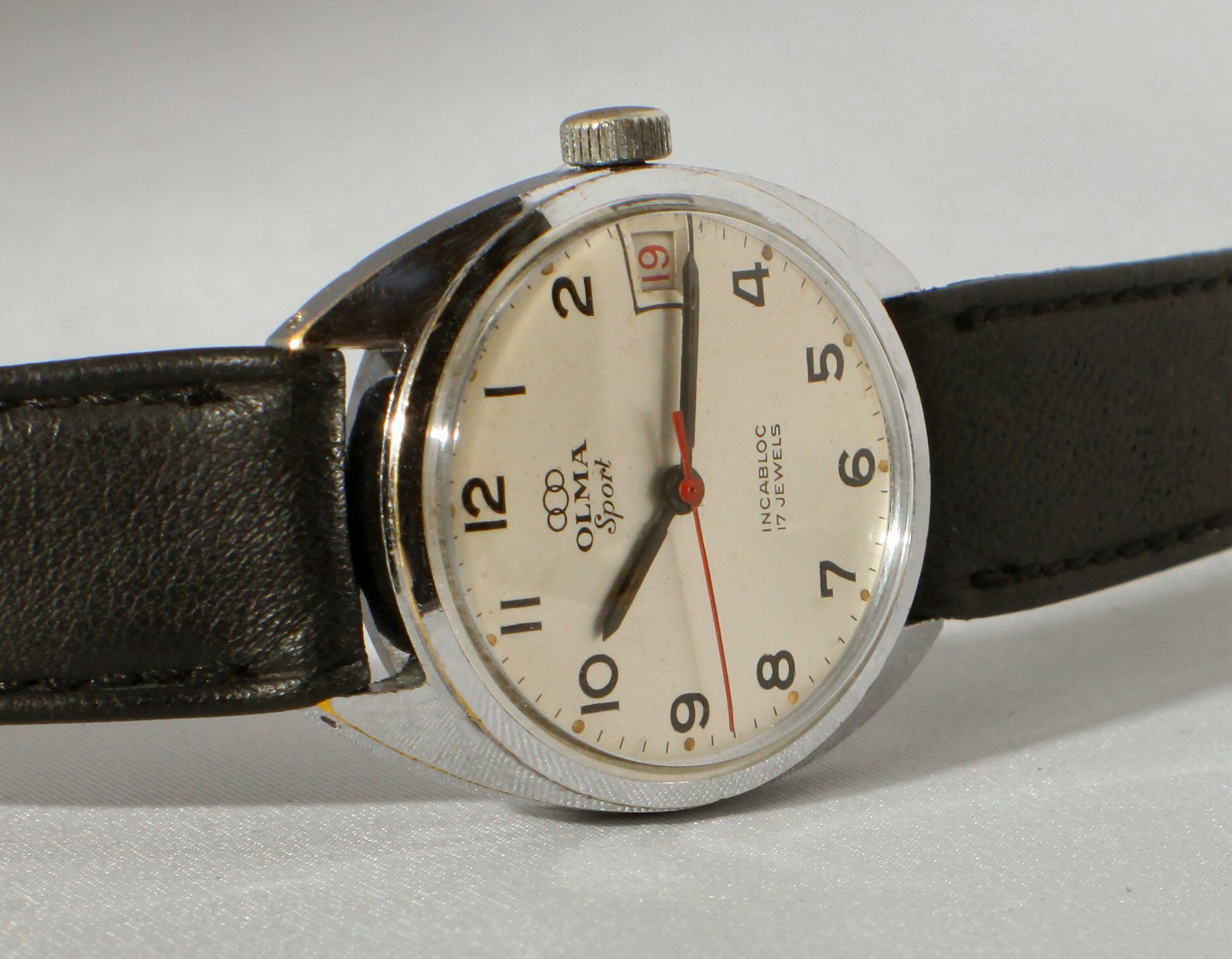

Deze fabrikant maakte trouwens ook de Olma horloges, die zijn wat bekender.

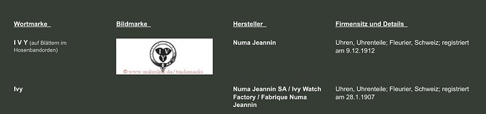

Het is n.m.m. een Langendorf/Lanco.
Had u geroepen?
Wat betreft het merk:

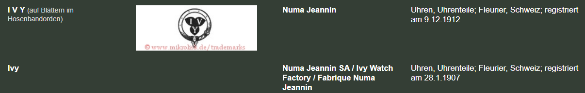

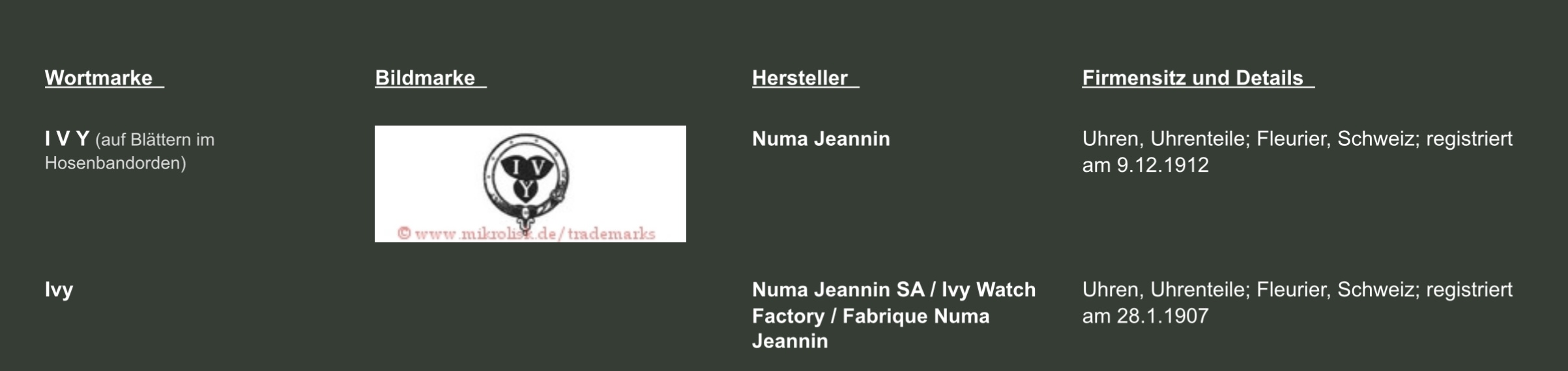

@THK gaf al de referentie uit de Mikrolisk horlogemerken registratie database:
Al vanaf 1907 actief dus een oudgediende in horlogeland. Het model kan wel degelijk al eind jaren 20 gemaakt zijn, tot ver in de jaren '20 maakten diverse horlogeproducenten nog wel horloges met cylinder uurwerken.
Met wat doorzoeken op de naam ‘Numa’ geeft Mikrolisk een veel grotere lijst die door de combinatie Numa Jeannin SA werden gevoerd, wel 2 pagina’s lang. er staan een paar redelijk bekende merken tussen, waaronder het al eerder genoemde Olma.

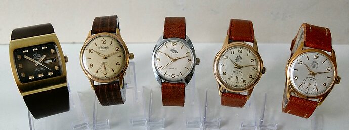

Hier de enige Olma uit mijn collectie.

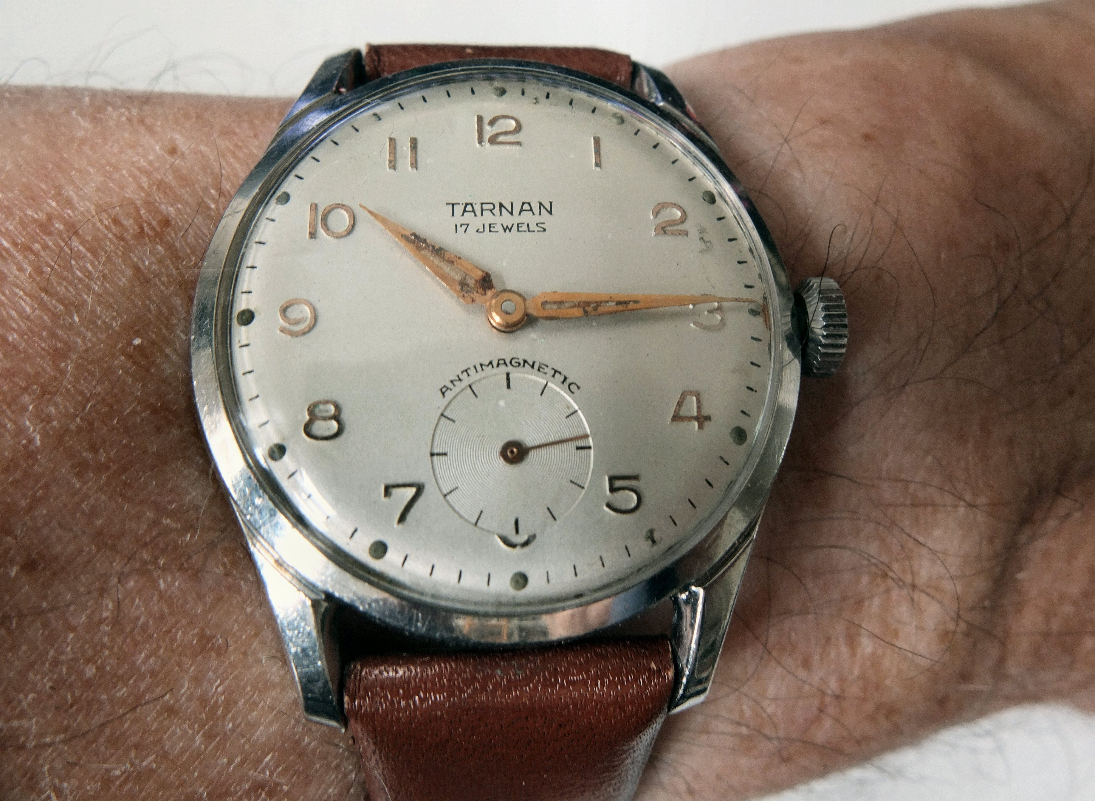

Mijn mooie Zweedse Tärnan horloge, vakkundig gerestaureerd door horlogevriend @Climholland.

Wat betreft het uurwerk. Ik denk dat het best mogelijk is dat jouw IVY een cylindergang uurwerk heeft.
Ik ben zelf niet zo’n expert in het herkennen van uurwerktypen, maar ik ken forumlid TKH als voldoende deskundig om dat wel te kunnen vaststellen. Een eenvoudige methode om een cylindergang uurwerk te herkennen is trouwens het tellen van de asgaten, inclusief de balansas. Dat zijn er bij een ankergang 5 en bij een cylindergang 4. (tel de pijltjes in de detailfoto).
Aan het model te zien is het mogelijk rond 1930 gemaakt, maar het zou ook later kunnen zijn. Cylindergang uurwerken raakten wat in onbruik toen de modernere ankergang horloges vanaf medio jaren '20 in gebruik kwamen , maar ze werden zo nu en dan door kleine uurwerkfabrikanten toch nog wel gemaakt.

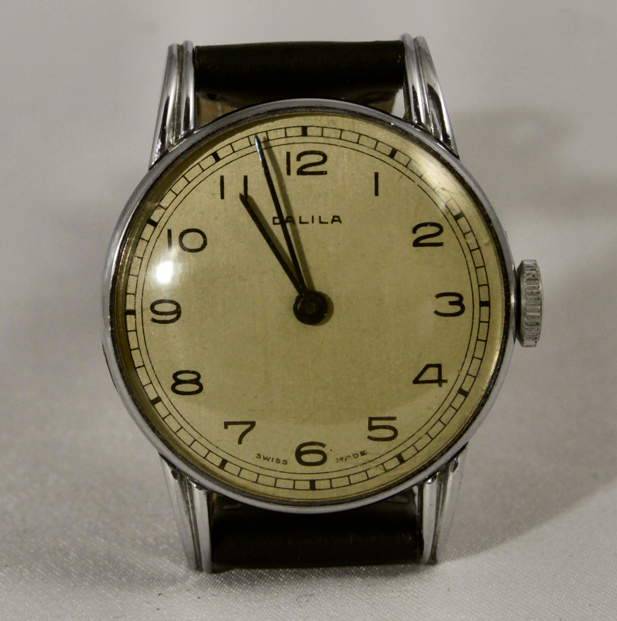

Een aardig voorbeeld dat dit illustreert is het hieronder afgebeelde Dalila horloge dat ik enige tijd geleden van forumlid basvg ten geschenke mocht krijgen. Het is een echte mystery watch van een volkomen onbekend en niet geregistreerd merk met een cylindergang uurwerk en ook nog eens een hele ouderwetse bouwwijze, zoals gebruikelijk in de periode rond 1915.
Maar… het horloge ziet er vrijwel nieuw en ongedragen uit en is ook technisch in een uitstekende conditie.
Nu wil het geval dat in de straat vlakbij waar mijn dochter woont in Zürich (CH) zich een leuke ouderwetse horlogemakerswinkel bevindt. Als je er binnenloopt sta je meteen midden in de jaren 30, midden tussen antieke klokken en kasten en vitrines met antieke en vintage horloges. Als je dan even een poosje hebt rondgelopen en een paar keer gekucht, komt er een een kleine, vrij oude man met een wat kromme rug, een ouderwets brilletje en een horlogemakersloupe op zijn voorhoofd te voorschijn die vraagt wat ik zoek. Ik heb hem mijn mystery Dalila horloge laten zien en gevraagd of hij het merk kende. Hij bevestigde dat positief en vertelde dat het een Zwitsers merk was uit de jaren '30. Over het nog vrijwel mint uurwerkje kon hij me vertellen dat dit waarschijnlijk een produkt was dat nog in de periode van WO II is gemaakt. Ik vroeg hem of dat niet vreemd was, omdat er toen toch vrijwel alleen nog ankergang horloges werden gemaakt, maar hij vertelde me dat in die periode er nog regelmatig en ook nog vrij veel cylindergang uurwerken werden geproduceerd. Ik geloof de goede man onmiddellijk en denk daarom nu dat het best mogelijk kan zijn dat ook polshorloges met een cylindergang uurwerk niet altijd van vóór 1930 behoeven te zijn. Dus mijn Dalila is mogelijk geen ruim 100 jaar oud, wat je aan het ontwerp van het uurwerk wel zou zeggen, maar heeft slechts de - nog steeds respectabele - leeftijd van een jaar of 80.
Zo mogelijk is dus ook het IVY horloge van OP uit de jaren '40, het is moeilijk te zeggen…

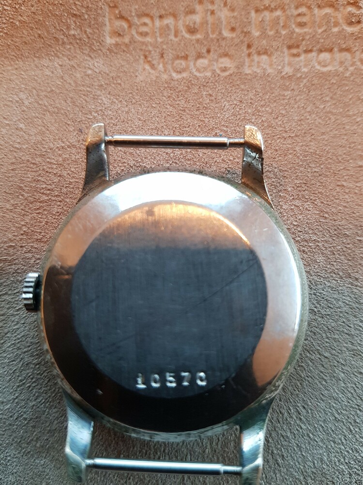

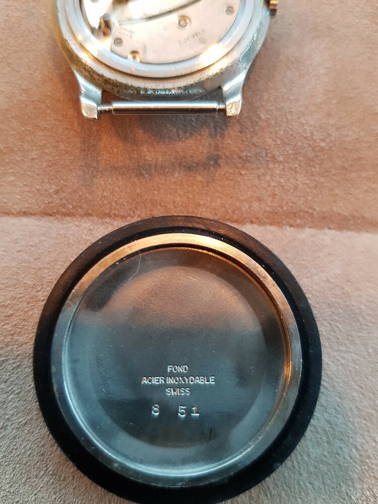

Hartelijk dank hiervoor. Ik ga proberen nog twee foto’s te plaatsen misschien dat dat nog wat meer duidelijkheid geeft over de leeftijd. Maar hoe dan ook dit was geweldig om te lezen!
groeten Eelco
Even de foto’s uit het andere topic geplukt:
Door een recente reactie van @Lexaf kwam dit topic bij mij weer boven.
Inmiddels ben ik wijzer en denk te kunnen stellen dat het uurwerk in jouw Ivy een AS 740 is.
Lex zet daar ook uiteen hoe zo’n relatief oud type uurwerk in een veel moderner aandoend kastje kan opduiken. Zeer lezenswaardig !
