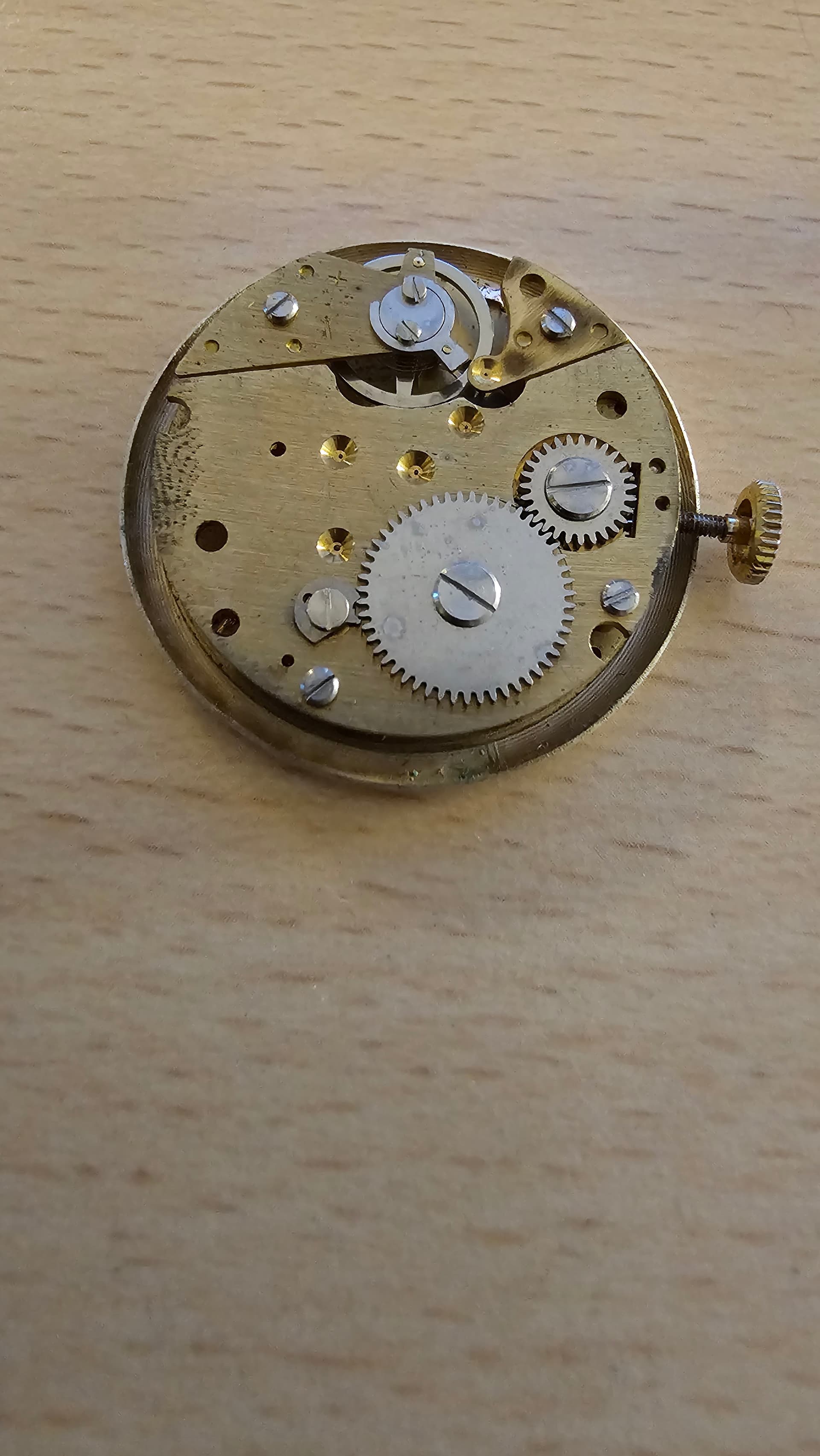

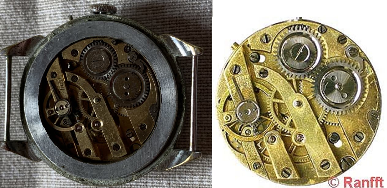

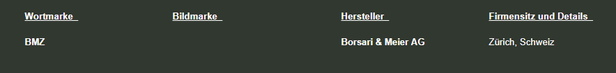

Maar op het uurwerkje staat een stempel ingeslagen, en daar lees ik BMZ. En dan kom je bij Mikrolisk uit bij dit:
Edit:
Bij nader inzien van de andere afbeeldingen zou het ook EMZ kunnen zijn, en dat zou kunnen staan voor Emil Zoppi
Heb ooit een heel sterk gelijkend uurwerkje van FHF gezien.

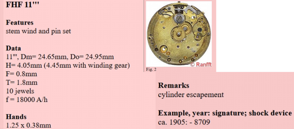

Gezocht bij Ranfft, en deze gevonden.
Is het uurwerk in de “Watch” maat 11‴ (nagenoeg 25mm) ?
cc10bd49ac4e319dd504c4ea5bb03ca6198f5fd6
Dit is de afbeelding bij/van Ranfft
Dit werkje dateert van 1905.
De vormgeving van “Watch” zou ik inschatten zo rond 1935/1940. Dat zou inhouden dat het loopwerk veel later in dit horloge is ingebouwd.
Een interessant en best geslaagd geheel. Loopt het ?

Dankzij het altijd weer geweldige speurwerk van @chi_kwadraat weten we nu dat het hier om een FHF 11 kaliber gaat.
Volgens Ranfft is dit dus een uurwerkje van ca.1905.

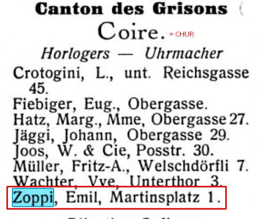

Zowel het signatuur ‘BMZ’ als ‘EMZ’ is mogelijk. Bij BMZ uit Zürich vind je in Mikrolisk geen registratiedatum. Bij EMZ vind je bij Mikrolisk niks, maar wel een website op het www:
https://www.myswitzerland.com/en/experiences/zoppi-chur
Verrassend genoeg in het plaatsje Chur, zo ongeveer aan de andere kant van Zwitserland als waar zich het centrum van de Zwitserse horloge industrie zich bevond en bevindt.
De beschrijving van de firma EMil Zoppi geeft een interessante associatie met de herkomst van het “Watch” horloge:
Toch matcht ook de oprichtingsdatum van de fa. Zoppi niet met de veronderstelde datum van het uurwerk. Tenzij…

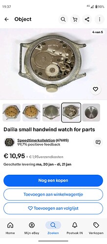

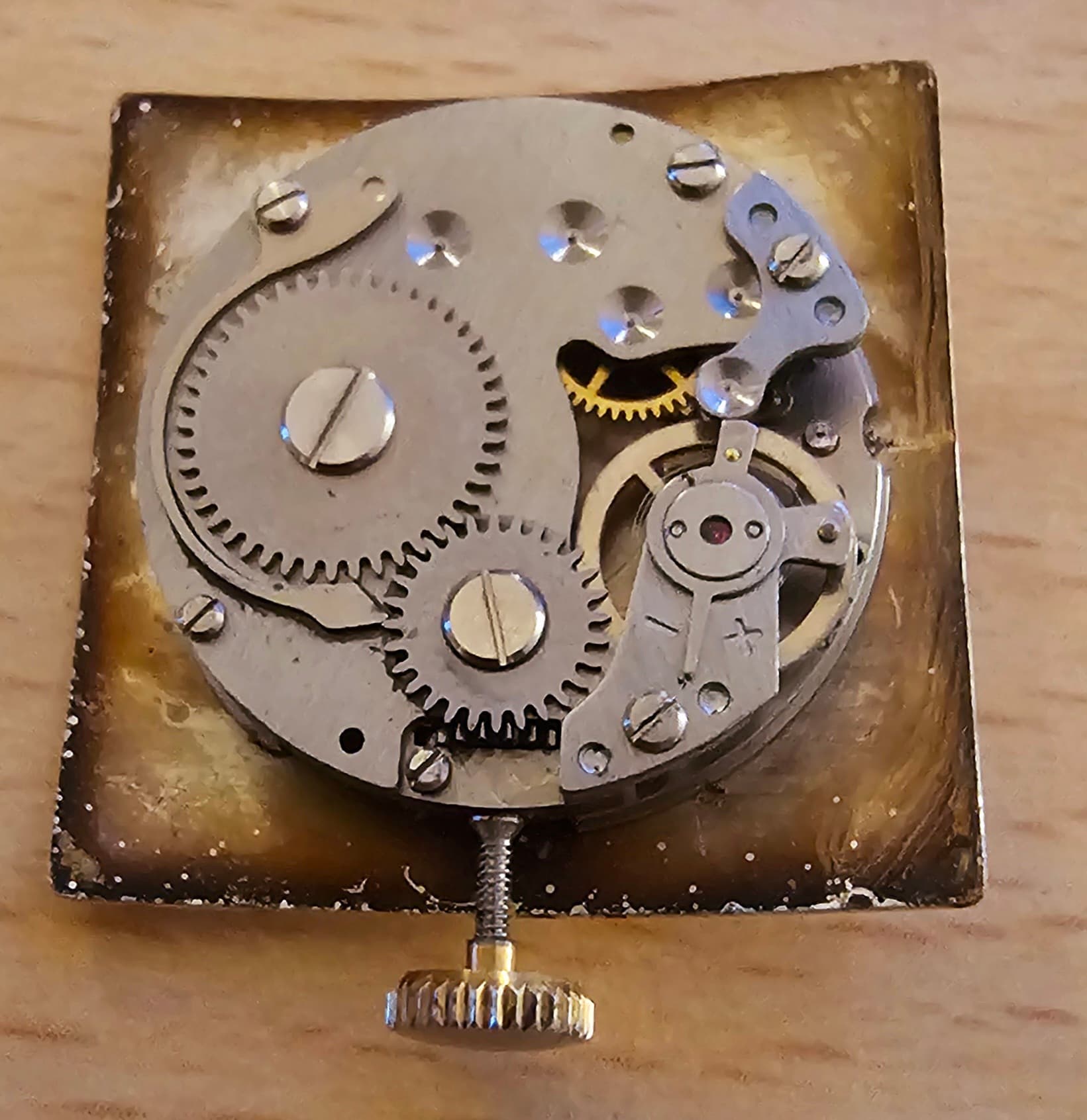

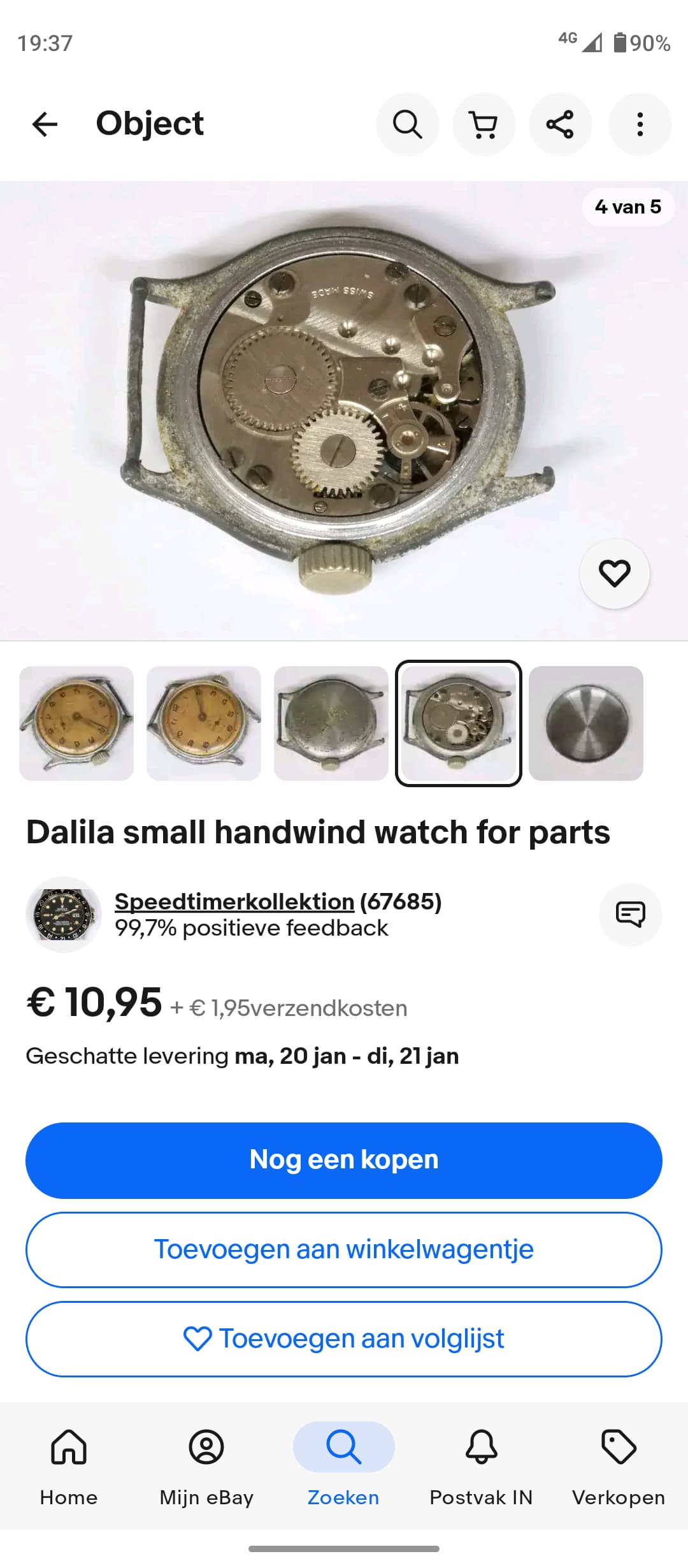

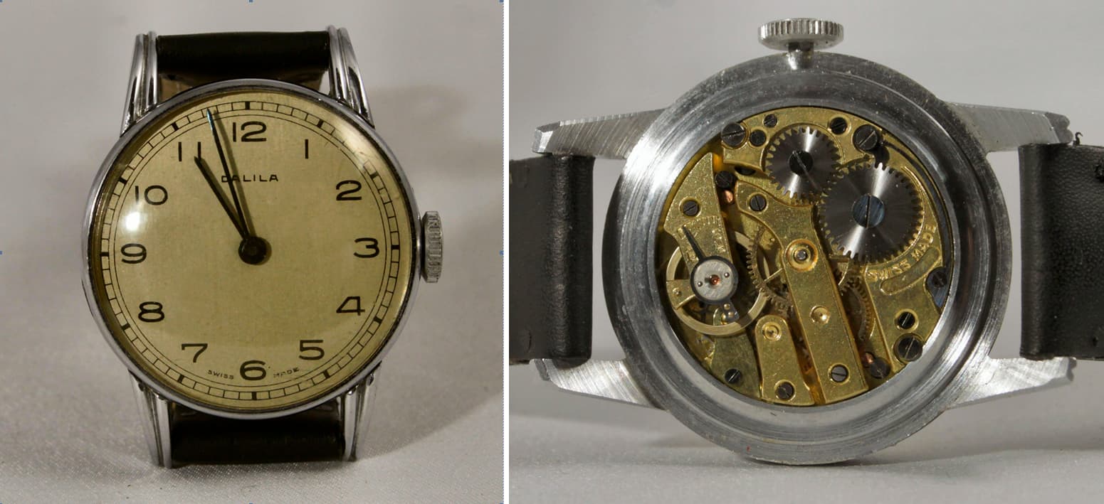

Een klein stukje persoonlijke ervaring: al geruime tijd geleden kreeg ik van vriend @basvg een qua vormgeving èn qua type uurwerk vergelijkbaar horloge ten geschenke. Een ‘Dalila’
Over het merk is niets maar dan ook helemaal niets terug te vinden. Aan het ontwerp en het uurwerk te zien zou je zeggen: vroege jaren 20 van de vorige eeuw, want een cylindergang uurwerk. (NB wèl al een wijzerverzet met uittrekbare kroon). Van dit uurwerk heb ik overigens nog steeds geen maker en geen kaliber nummer kunnen terugvinden. Nog vreemder: Dalila is in een perfecte, vrijwel n.o.s., zeg maar mint conditie! Een replica? Wie zou zoiets doen?
Nu ben ik met enige regelmaat in Zürich, omdat mijn dochter met haar gezin daar woont. Vrijwel direct om de hoek waar zij woont bevindt zich een mooie oude klokken- en horlogewinkel. Als je binnen loopt sta je gelijk helemaal in de jaren '50 van de vorige eeuw. De horlogemaker is van de bijbehorende leeftijd. Ik heb Dalila dus een keer daar naartoe meegenomen en de vriendelijke oude man gevraagd of hij het merk kende. En dat was zo. Jawel, Dalila horloges kende hij wel. Eenvoudige horloges van goede kwaliteit. Op mijn vraag hoe het kon dat dit horloge er nog als nieuw uitzag na 100 jaar antwoordde hij dat het waarschijnlijk helemaal niet zó oud was. Dit type cylindergang horloges werd met name door de kleinere (ebauche)fabrikanten nog tot ver in de jaren '60 geproduceerd en gemonteerd in de wat eenvoudiger en goedkopere horloges en niet of nauwelijks geëxporteerd. De bejaarde horlogemaker schatte de productiedatum van mijn exemplaar op ergens in de jaren '50.
Dat er van dit type polshorloge inmiddels nog maar heel weinig over zijn heeft naar mijn mening te maken met het gegeven dat er vrijwel geen onderdelen meer van te vinden zijn. Als ze defect raken, kunnen ze heel vaak niet meer hersteld worden en verdwijnen ze in de bak met schroot. Ook de vaak nog wat oudere zakhorloges met cylinder uurwerken hebben dit probleem. Maar daar zijn er veel langer en oneindig veel meer van gemaakt, dus die kom je nog regelmatig tegen.
Dit alles verklaart veel. Een hypothese: het zou zomaar kunnen zijn dat het horloge van @Bram3 is gemaakt (lees: samengesteld) bij de firma Emil Zoppi uit Chur, dat al actief was vanaf 1932, toen cylindergang horloges nog volop in productie waren.
Vermelding van de Fa. Zoppi in de Davoine catalogus van 1940

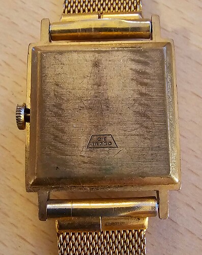

Ik heb een horloge met Stylt erop. Vreemd genoeg zit er een Pontiac binnenwerk in!?
Het is een horloge in ‘mint condition’ en ik verwacht niet dat het een Frankenwatch is. Ik dacht: zal wel een reclamering zijn of zo. Maar onlangs kwam ik nog een heel ander type horloge tegen met dezelfde naam en logo.

Top. Dan valt er weer wat te restaureren en te speurneuzen naar het uurwerk want ook deze Dalila lijkt me redelijk exotisch.
Voor het kastje heb ik mogelijk wel een model- en tijdscorrect n.o.s. alternatief.
Ja zou leuk zijn, een nieuw kastje. Het is wel een goedkoop penankerding… Kijk ook eens op je WhatsApp, Nòg een Dalila!

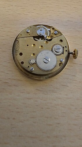

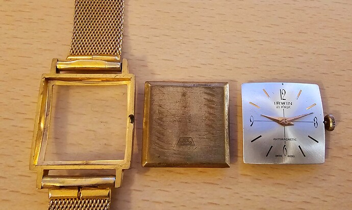

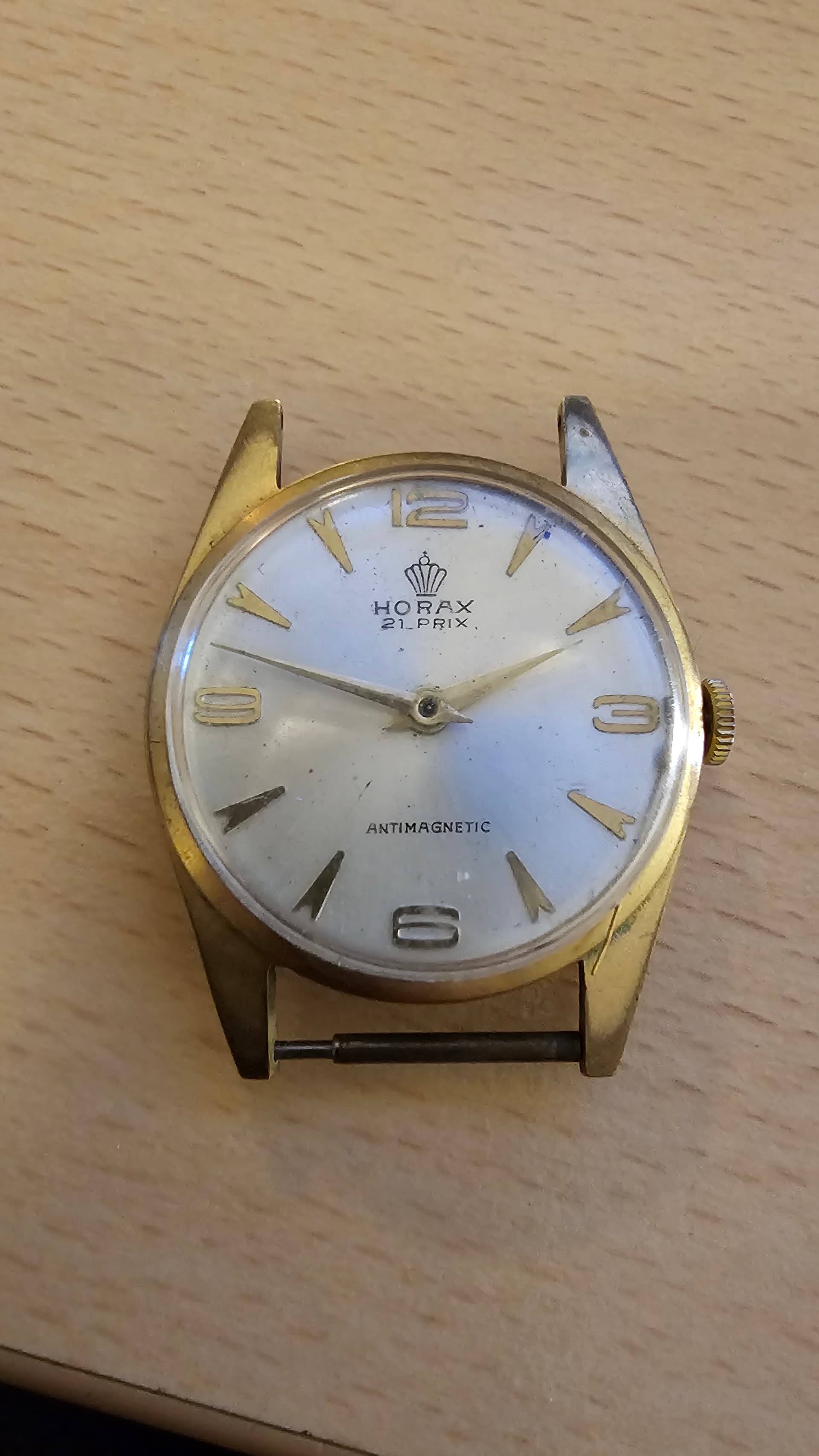

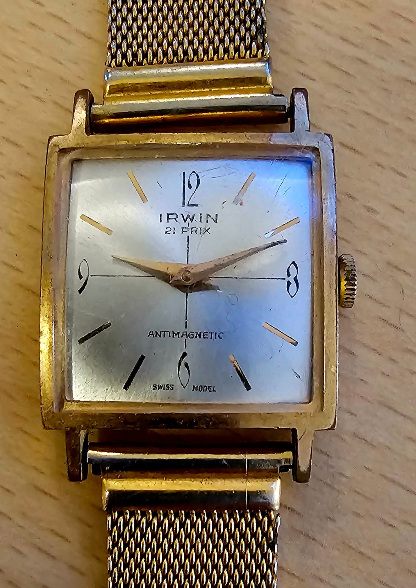

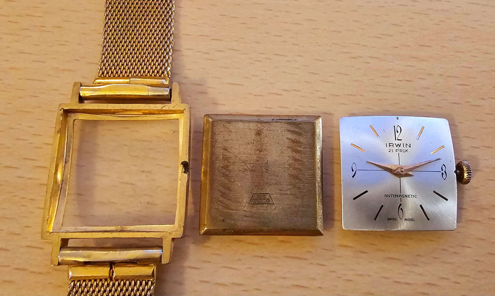

Op internet gekocht 2 horloges. Ben nieuwsgierig of er iemand is die me meer kan vertellen over de uurwerkjes. Ik ken de merken niet.
Groet Hans
Ze zijn schitterend om te zien !
Vrijwel elk horloge dat ik ooit zag met vermelding “21 prix” is van het “merk” ORA.
Op het wereldwijde web is wel wat documentatie te vinden. O.a. wordt gesteld dat het een Italiaans bedrijf is dat in Zwitserland horloges in elkaar liet zetten om “Swiss Made” te kunnen claimen. Maar er bestaat ook een Zwitsers bedrijf ORA, volgens Mikrolisk.
De uurwerkjes zijn “in-house”: de Irwin bevat een ORA OC 1 / OC R1.
De Horax-motor lijkt erg op het ORA OC71 / OC120 movement. Jawel, dat zijn pseudo-chronografen, maar die in jouw Horax is zonder die chrono-opbouw.
HIER is wat documentatie. Zijn jouw aanwinsten in werkende staat ?
Dank voor de uitgebreide uitleg. Ze zijn beide helaas niet werkend, misschien moet ik ze laten schoonmaken?
