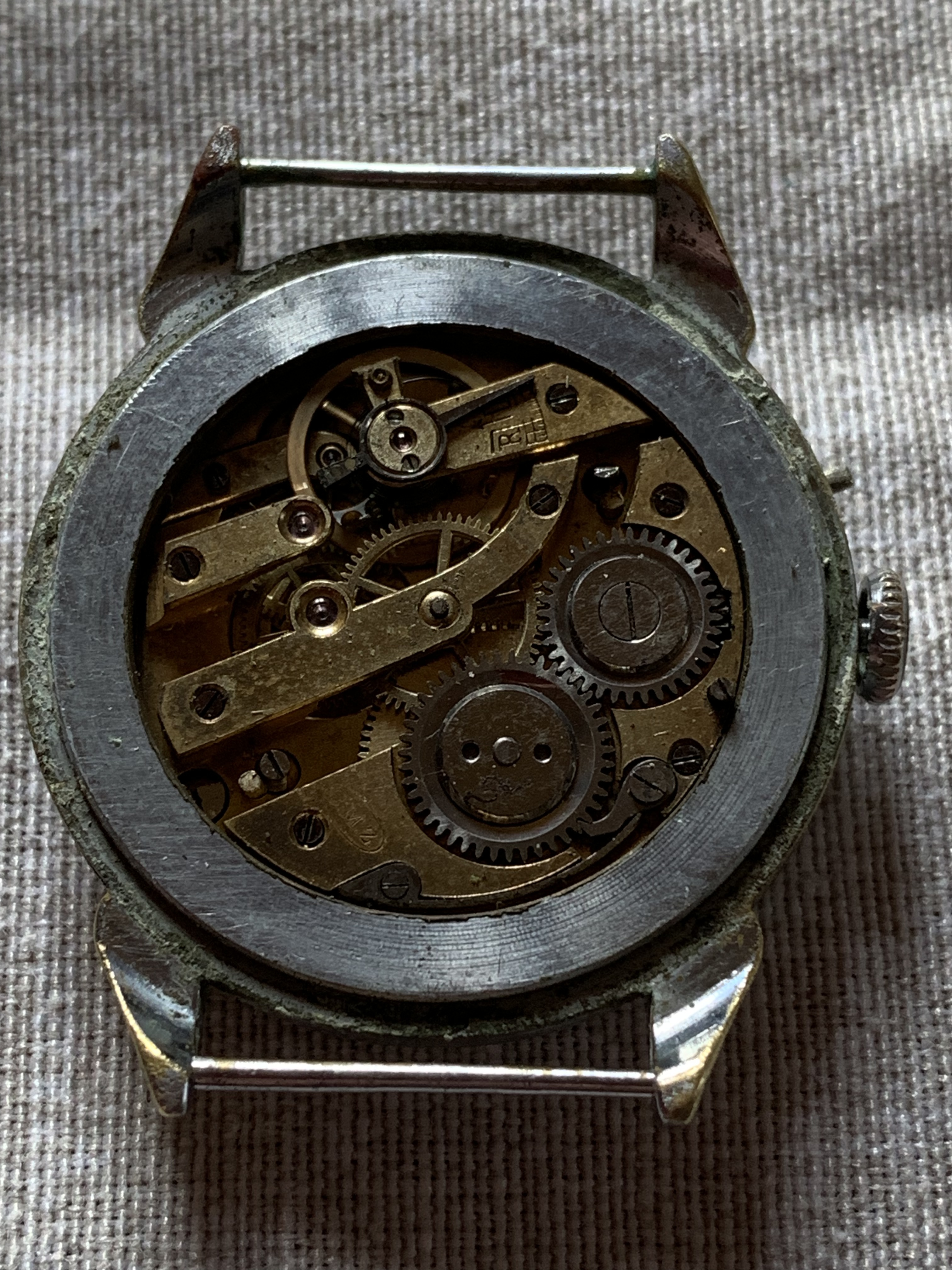

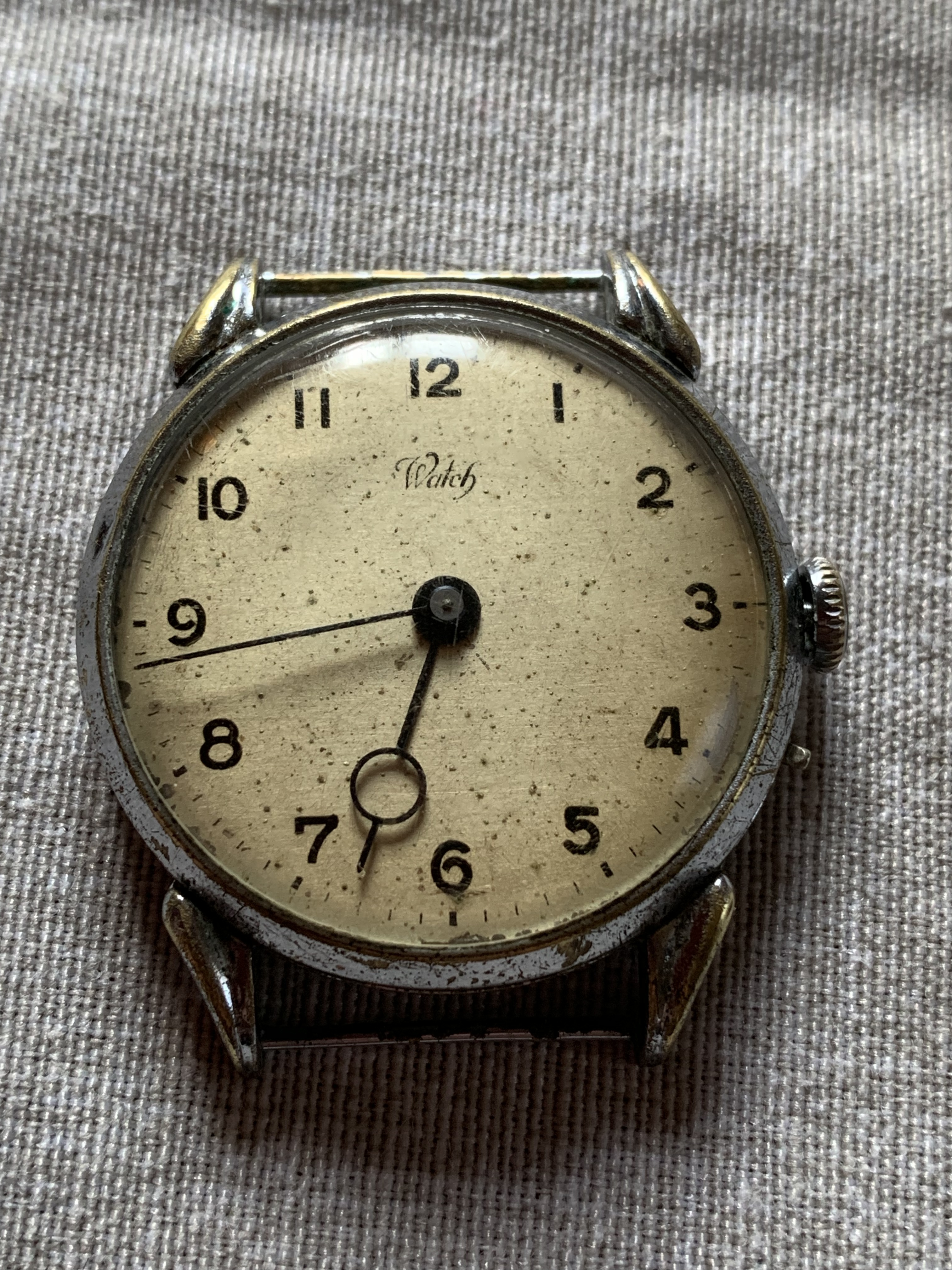

Dit weekend gevonden in een bak met rommel op een giga vintage en antiek markt in Gorizia, Noord-Italië nabij de Sloveense grens.
Ik ken het merk niet en vraag me af of het een Franken horloge is.
Ik vond het een leuk ding en voor €20,-, wat kan er fout gaan? Hij loopt. Een service krijgt hij wel.

Leuk ding. Ziet er oud uit.
De manier waarop ‘Watch’ geschreven is lijkt het op een IWC, international watch Company van voor de jaren 80.
Dat is nog een echt oude. Heeft nog een cilindergang uurwerk en daarmee is het geen IWC.
Cilindergang uurwerken waren tot en met de jaren 20 van de vorige eeuw vrij gangbaar in goedkopere, minder nauwkeurige (zak) horloges. Ze zijn helemaal verdrongen door de Swiss lever uurwerken.
Ik zie bij de kroon nog een knopje zitten waarmee de tijd verzet kan worden. Een beetje de overgang tussen zakhorloge en polshorloge.
Het is frontloader maar dat had je waarschijnlijk al gezien.
Betekend dit dat het uurwerk eerst in een zakhorloge heeft gezeten en is overgezet?
Of is er een polshorloge om het uurwerk gebouwd?
Uit welk jaar zou deze kunnen zijn kunnen zijn? 1920-1930?
Ja, dat knopje: ik vroeg me af de functie ervan? Het lijkt vast te zitten. Hoe functioneert dat?
Knopje ingedrukt houden en de wijzers kunnen worden verzet. Overigens: niet echt fijn voor de duim/vinger. :confounded:
Je kunt dat met je nagel indrukken en als je dan aan de kroon draait kun je de wijzers verzetten om het horloge op tijd te zetten
@Batossai Daar is de W in een ander font bij IWC.

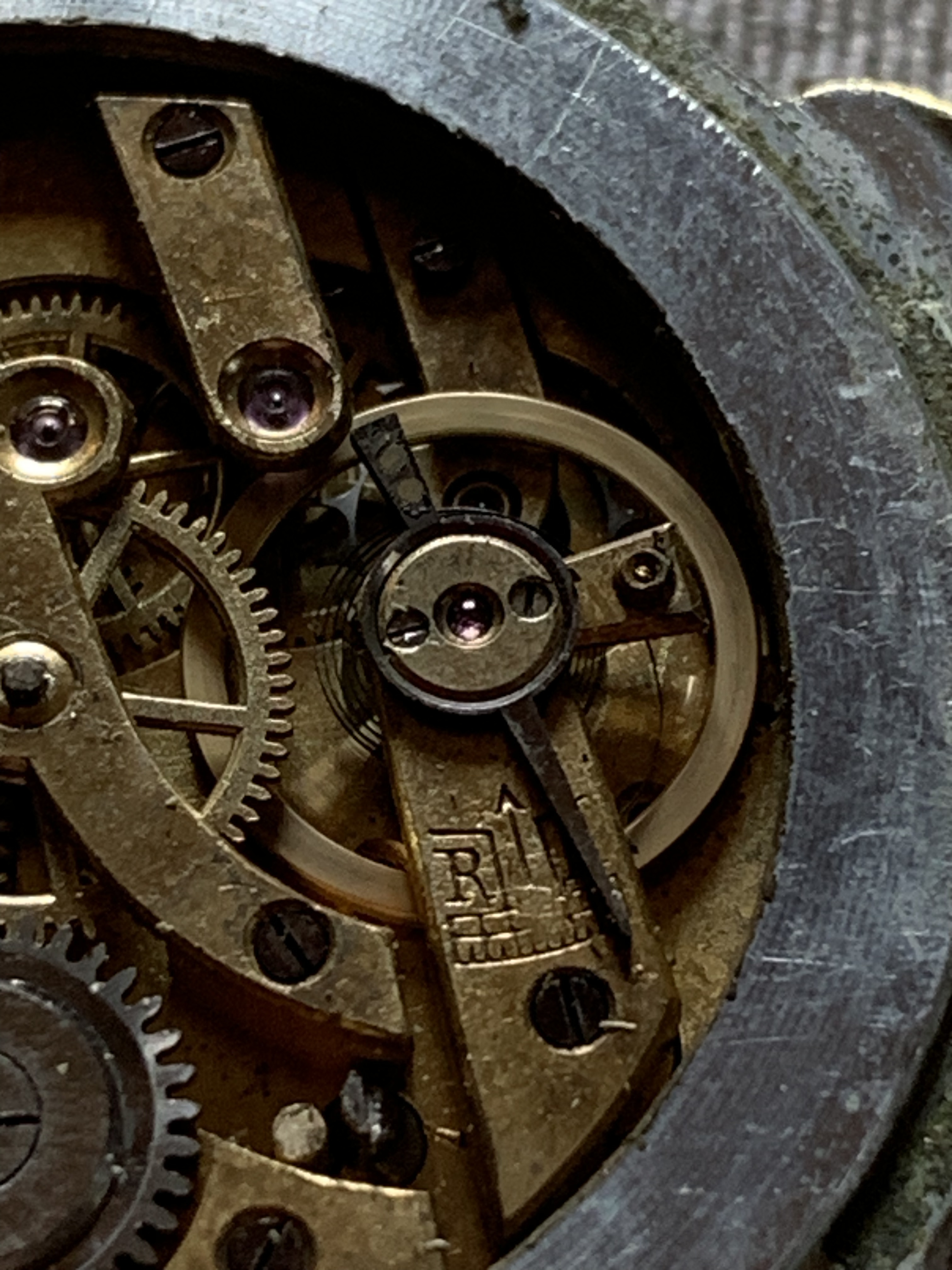

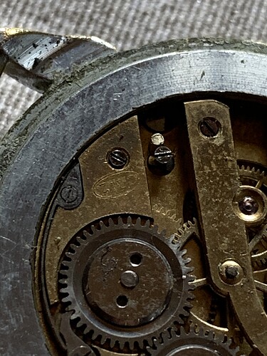

Maar op het uurwerkje staat een stempel ingeslagen, en daar lees ik BMZ. En dan kom je bij Mikrolisk uit bij dit:
Edit:
Bij nader inzien van de andere afbeeldingen zou het ook EMZ kunnen zijn, en dat zou kunnen staan voor Emil Zoppi
Heb ooit een heel sterk gelijkend uurwerkje van FHF gezien.
Gezocht bij Ranfft, en deze gevonden.

De vormgeving van “Watch” zou ik inschatten zo rond 1935/1940. Dat zou inhouden dat het loopwerk veel later in dit horloge is ingebouwd.

Ja, hij loopt. Weliswaar lijkt hij wat haastig want ik noteer ruwweg zo’n +10 minuten op 12 uur.
Ik ga hem de komende dagen wat in mijn broekzak meenemen, want ik heb geen 18 mm bandje beschikbaar. Eens kijken wat hij dan doet.
Ik heb het horloge getracht te reguleren, opgewonden, plat op een tafel gelegd en na 12 uur opnieuw gekeken wat de afwijking is. Aangezien ik alleen de minuten kan zien vanwege het ontbreken van een secondewijzer lijkt hij nagenoeg gelijk te lopen. Heel bijzonder.
Ik laat hem eens op een time grapher leggen de komende week. Ben benieuwd wat die aan zal geven.

Het is altijd bijzonder om zo’n oud polshorloge met een cylindergang uurwerk te vinden.
Dankzij het altijd weer geweldige speurwerk van @chi_kwadraat weten we nu dat het hier om een FHF 11 kaliber gaat.
Volgens Ranfft is dit dus een uurwerkje van ca.1905.
De datering van het horloge is lastig. Het wijzerverzet met behulp van een apart knopje, zoals dat in de tijd van de zakhorloges van voor 1920 gebruikelijk was, komt overeen met de door Ranfft genoemde productietijd.
Zowel het signatuur ‘BMZ’ als ‘EMZ’ is mogelijk. Bij BMZ uit Zürich vind je in Mikrolisk geen registratiedatum. Bij EMZ vind je bij Mikrolisk niks, maar wel een website op het www:
