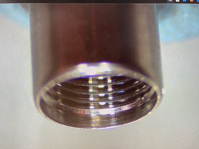

ik ben nieuw en ben een Pilot watch liefhebber, zoals IWC, Enicar en Tutima. Mijn IWC 5002 heeft een grote kroon die niet meer wil inschroeven. Er zin in de binnenkant van de kroon wel een rubbertje, maar ik zie ook geen schroefdraad op de as van de kroon. Weet iemand hoe de kroon dan al die tijd ingeschroefd kon worden (via de rubber)? Overigens, ik wil hem voor reparatie brengen bij een IWC horlogemaker, heeft iemand een goed adres van een IWC kenner voor mij? Hartelijke groet, ronny
De schroefdraad zit toch aan de binnenkant van de kroon, niet op de zichtbare as als je de kroon op de uiterste positie hebt? Je kan Watch Inside in Rijssen proberen, hij is volgens mij nog één van de drie overgebleven service centers in Nederland.
Schroefdraad zit in de tube. Hierbij een close up van de draad / binnenkant tube.
De big pilot valt in level 50 van IWC en weet niet zeker of iedere gecertificeerde horlogemaker dit level heeft. Heb zelf t/m 60 wat momenteel het maximale is.
Laat zeker de kast niet verknallen door een horlogemaker die denkt dit klusje te kunnen doen zonder het juiste gereedschap. Nieuwe kast kost €4400,- en je zult niet de eerste zijn

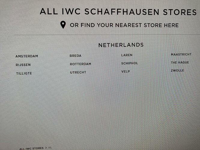

Van de juweliers die op de lijst met service punten staan hebben er maar een paar een horlogemaker in dienst die gecertificeerd is. Van onderstaande foto is er zeker een gecertificeerd IWC horlogemaker in: Breda / Pertijs, Rijssen / Watch inside, centraal atelier bij S&C in Diemen en mijzelf in Tilligte.
