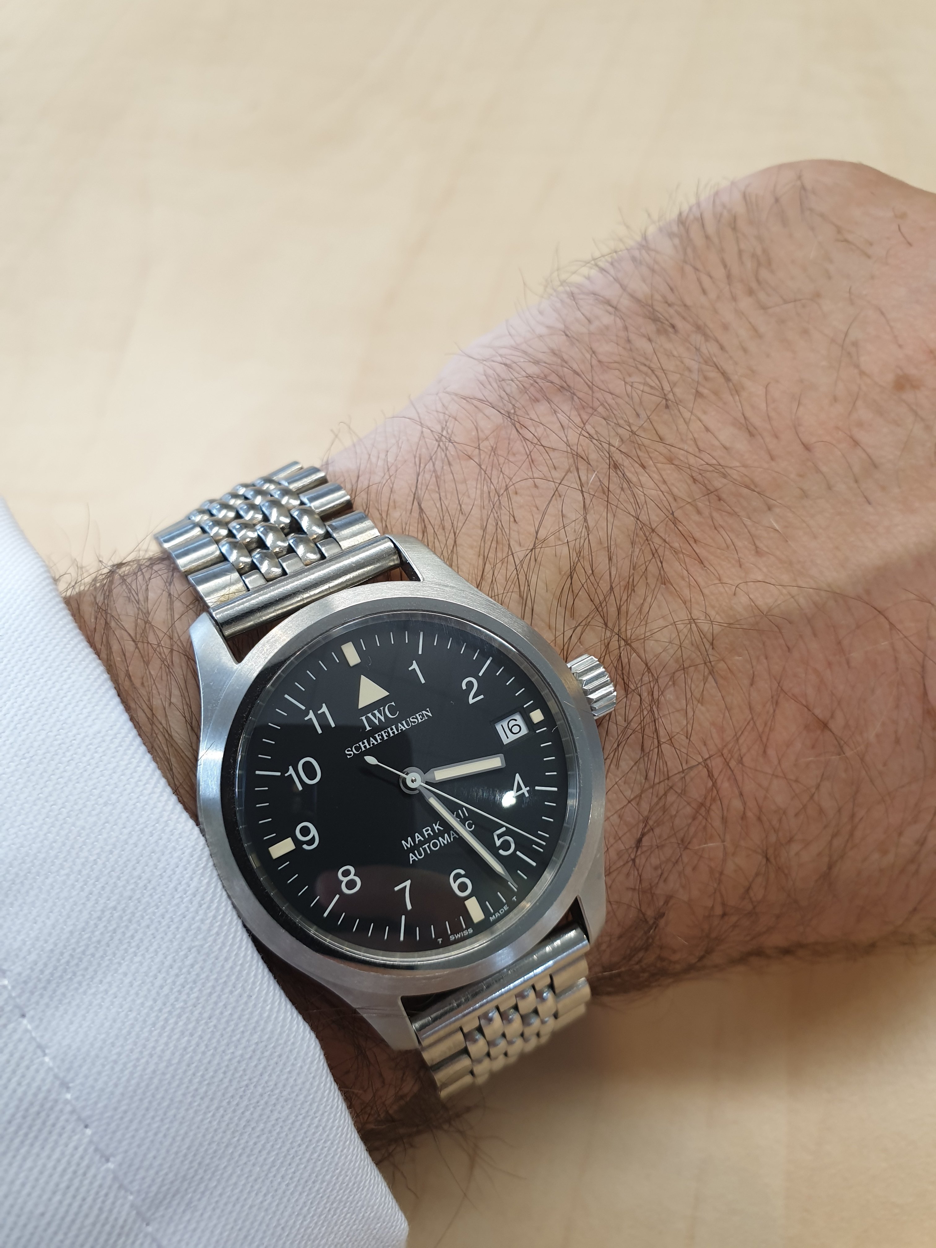

Gefeliciteerd ! ik denk dat het uurwerk ook tussen de 0 en + 7 sec p/dag afgeregeld moet zoals de andere eigen uurwerken van IWC.
Zal hem timen
Laat je die band lekker bij Roel?
Gefeliciteerd!
Wat is de diameter van deze?
En heb je ook een wrist shot?
Persoonlijk, op leer mooier, rustiger aan je pols…
In de Mark XII zit een 884/2 en geen 889. Lijken wel veel op elkaar.
Opgegeven tollerantie door IWC is -2 tot +7 sec/24 uur voor de 884/2. Als het een 889 was dan lag de opgegeven afwijking nog strakker > 0 tot +5 sec/24 uur. Het verschilt dus per kaliber.
Mooi en Classic!
Zover ik weet is 884 het nummer dat IWC aan het kaliber 889 van JLC heeft gegeven.
http://www.ranfft.de/cgi-bin/bidfun-db.cgi?10&ranfft&0&2uswk&IWC_884_2
Het verschil zit hem in de afwerking, basis is inderdaad wel gelijk. IWC heeft de 889/2 ook 1:1 toegepast in andere modellen, deze heeft oa een gouden rand als rotor massa. Daarom was mijn opmerking dat er in de Mark XII geen 889/2 maar een 884/2 zit.
Je hebt gelijk, ze zijn niet exact dezelfde.
Overigens, het enige andere IWC kaliber met de 889 als basis dat ik ken, de 887 die gebruikt is in de Ingenieur ref. 3521. Die had echter een platina rotorgewicht.
http://www.ranfft.de/cgi-bin/bidfun-db.cgi?10&ranfft&0&2uswk&IWC_887
Dat is niet correct, IWC noemt het cal 884 maar het is de basis JLC 889. https://watchbase.com/iwc/caliber/884
Er zijn wat aanpassingen aan gedaan vandaar dat het er iets anders uitziet. De eigen IWC uurwerken - dat sloeg op TTTVD `s vraag, niet op de Mark XII ( dus excl de gemodificeerde eta of jlc ) hebben nooit een - sec p/dag tolerantie dus vandaar dat ik denk dat dit voor het nieuwe uurwerk ook zo is , maar ik weet het niet 100% zeker.
Geloof mij maar, ben een gecertificeerd IWC horlogemaker en heb de info direct van de technische informatie van IWC Schaffhausen
Waar heb je dit kunnen vinden? Hij loopt momenteel -12s p/d en dat lijkt me voor een compleet nieuw horloge niet helemaal volgens verwachting.
Het nieuwe kaliber 32110-20 zou een gemiddelde afwijking in 5 posities mogen hebben van -5 tot +7 sec/24 uur bij vol opgewonden uurwerk. De praktijk waarde kan afwijken tov de gemiddelde waarde omdat er onderling per positie een waarde van -4 tot +15 sec/24 uur mag zitten.
De -12 sec. per dag is ver onder de gemiddelden maar kan te maken hebben met de kersverse aanschaf. Uw horloge beschikt namelijk over een silicium anker en ankerrad die en speciale smering hebben. Zou het een week of 2 testen en als u niet tevreden bent naar een dealer gaan.
