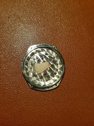

Met deze ben ik echt lang bezig geweest; en (er zijn IWC’s met hetzelfde uurwerk) ben heel blij dat uiteindelijk alles goed ging en gaat. Maar deze was op het randje van mijn kennis/kunde. Uurwerk was goddank top - alarm-piëzo-element in deksel vervangen - start/stop pusher beter gangbaar gemaakt - gebarsten glas vervangen door een saffier Sternkreuz - uiteraard nieuwe MuRata batterij
