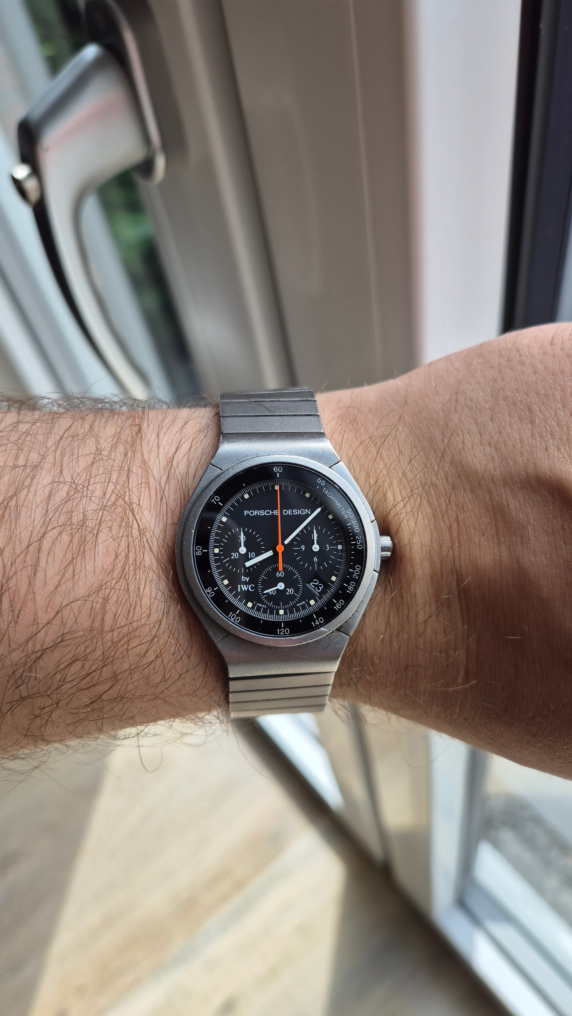

Ik heb deze mooie IWC Porsche Design titanium verkregen, in originele staat met garantie card en originele doos. Het is al een oudje uit 1992 maar ziet er nog zeer strak uit voor de leeftijd. Horloge loopt super, echter de subdials lopen niet meer… Ik heb geen idee wat het probleem kan zijn en hoop dat hier iemand nog een idee heeft wellicht.
Er zit volgens mij een JLC caliber 631 ‘Mecaquartz’ caliber in. Horloge heeft al een nieuwe batterij maar dat maakt geen verschil. Het mechaniek lijkt wel te werken echter gaat de secondenwijzer helaas niet lopen… Hij lijkt ook heel schoon van binnen dus denk niet dat het vuil is.
Mocht iemand een idee hebben of een horlogemaker kennen die hier iets mee kan hoor ik het graag.

Uurwerk technisch geen probleem ( ben ook JLC geautoriseerd) echter heeft IWC dit horloge geblokkeerd voor externe ateliers.
De chrono kan door verschillende oorzaken niet functioneren. Meest voorkomende is een defecte spoel of ingedikte olie.
In beide gevallen moeten de wijzers eraf en vooral de chrono secondewijzer kan bij terugplaatsing niet vast genoeg zitten, deze wijzer is voor mij helaas niet te bestellen. Dan is insturen de enige optie.

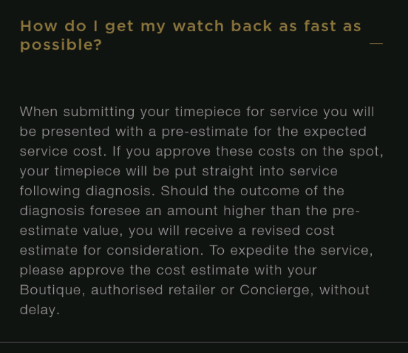

Ik heb het model op de soft strap (IW3738) en de batterij is leeg. Als ik hem opstuur voor een batterijwissel van €30, en hij blijkt op een of andere manier een gebrek te hebben, is het alternatief meteen €890, en ik meen te hebben gelezen dat je door het horloge in te sturen automatisch akkoord gaat met de complete service, maar ik kan me vergissen. Zou wat zijn als je het niet kan betalen, wat dan? Sturen ze een deurwaarder? Zetten ze je horloge op catawiki? Misschien vooral bluf om het kaf van het koren te scheiden?
Zo staat het niet op de site van IWC:
Screenshot_20250719-222009
Dit klopt niet, de prijsopgave is vrijblijvend. En is er inderdaad geen deelreparatie mogelijk.
Zelf ben ik daar flexibeler in. Als ik zie dat er naast een batterij wissel met een kleine reparatie, weer een goed werkend horloge kan afgegeven, dan is dat in overleg mogelijk. Uiteraard moet ik er wel achter staan want knoeiwerk zie ik maar al te vaak! IWC wil daarin geen risico nemen en vanwege de 2 jaar garantie alleen een complete revisie aanbieden.
