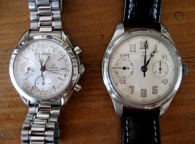

Hier een marriage Omega monopusher uit dezelfde periode, 46mm diameter
links een 39mm Omega speedmaster ter vergelijking.
Groet, André
