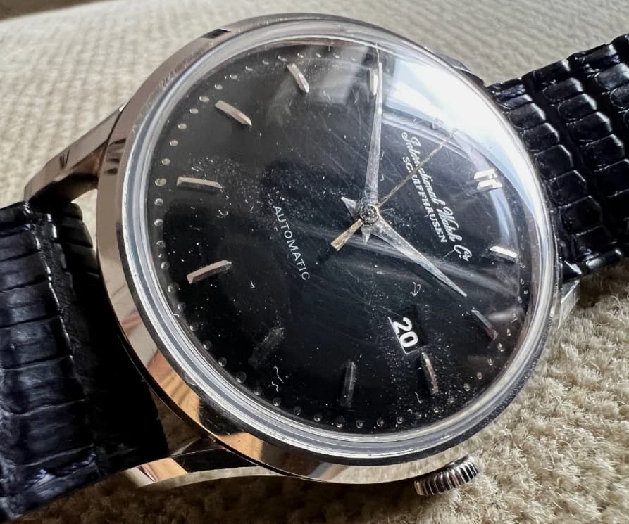

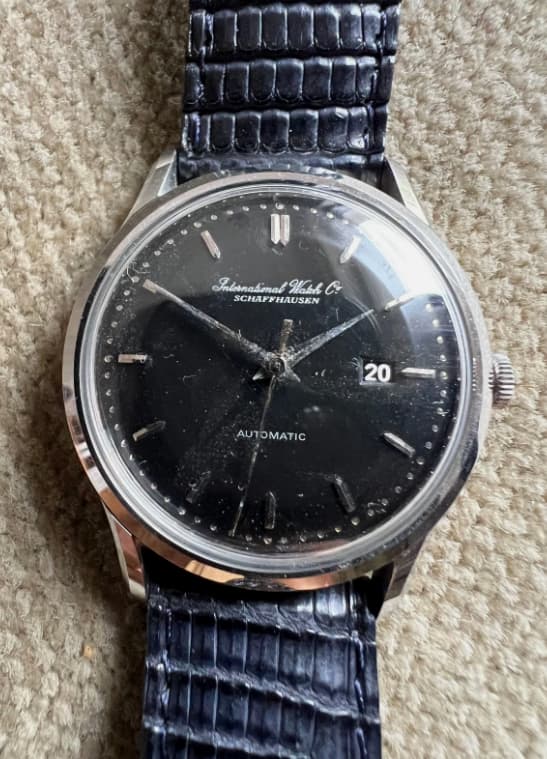

Wat denken jullie van deze wijzerplaat.

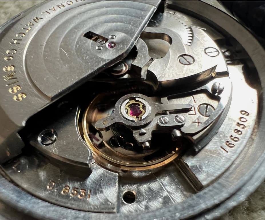

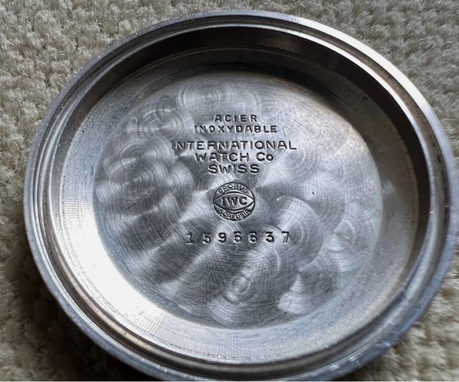

Het uurwerk is in ieder geval een echte IWC.
Ook voorzien van kroon met het visje.
Een detailfoto zonder glas zou handig zijn. Maar het ziet er mooi zwierig uit en niet overdreven dik zoals veel herschilderde platen, dus voorlopig geen rode vlaggen hier ![]()
Het komt bij mij ook wel goed over, alleen zie je zelden een zwarte bij dit type IWC.
Volgens mij een mooie authentieke IWC. Heb er zelf meerdere gehad. Ik denk dat je er nu wat raar tegenaan kijkt omdat het horloge nogal vies lijkt. Lijkt me ook aan de binnenkant te zitten wat ik wel vreemd vind. Mooi ding.
Het enige dat bij mij vraagtekens oproept is de datum ring. Die lijkt mij of vervangen of opgeknapt. Het oogt mij net wat te fris en niet helemaal in lijn met het font dat iwc gebruikt.
Welke ref is dit? Ontbreken van datum venster en de positionering/uitlijning van schaffhausen en tekst grote vs IWC, geen swiss op de plaat brengen mij in twijfel. Maar de foto’s zijn niet al te best.
Maar dat is genoeg voor mij om door te gaan naar een volgend exemplaar.
