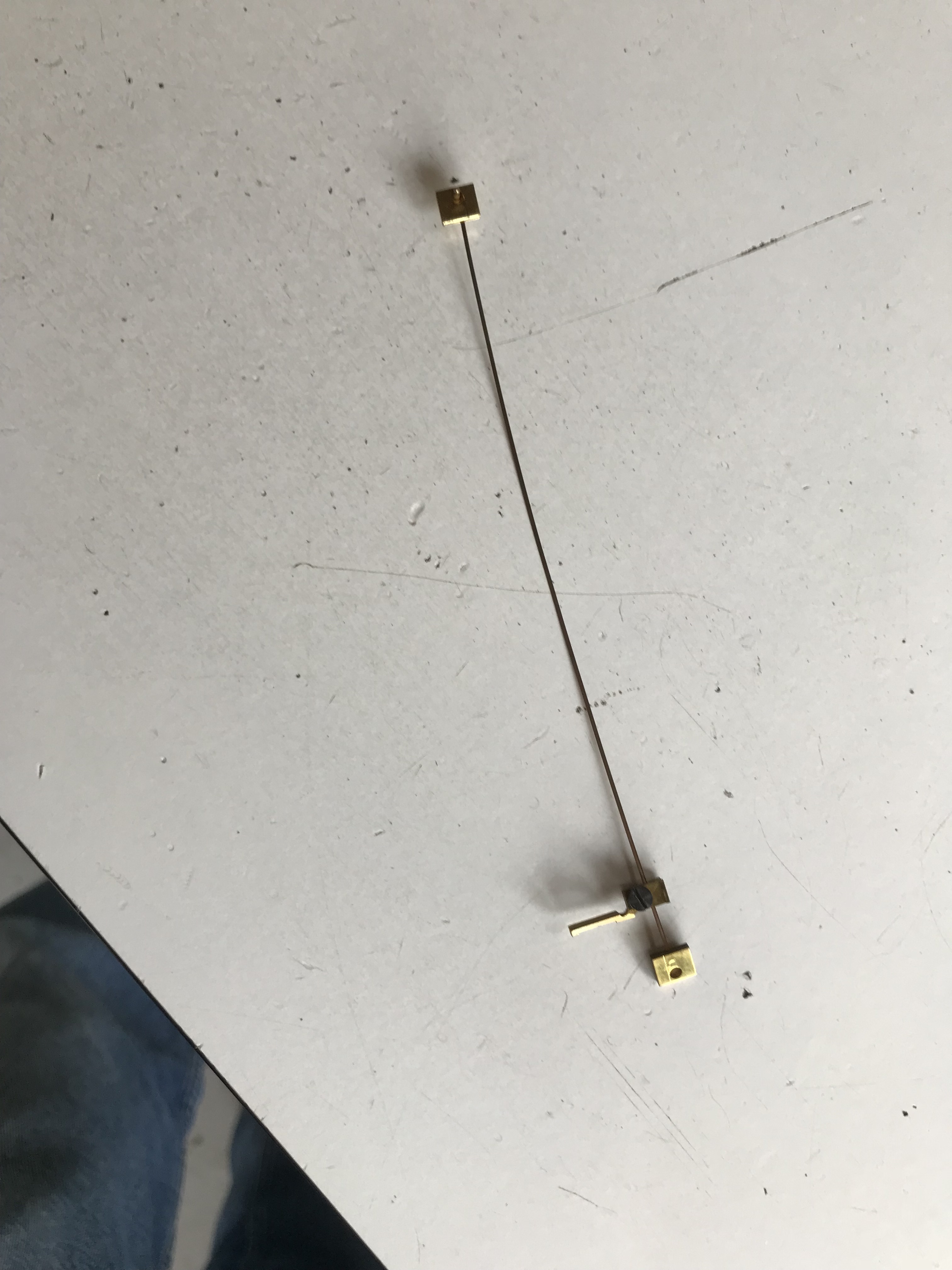

Hallo, Ik lees net jouw verslag en wil je graag een tip geven voor de volgende keer als je weer een jaarwerk wilt repareren.
De torsiespiraal waar je het over hebt is in feite een pendeleder of suspension unit.
Dit onderdeel is inderdaad super dun en moet voorzichtig worden bewerkt.
Het is weliswaar gelukt door het met schuurpapier dunner te maken,maar dat is niet zoals het in feite dient te gebeuren.
Om het dunner te maken wordt met een rond stuk metaal, dat kan een behoorlijke dikke schroevendraaier zijn, of met een metalen rol. Wat ook goed werkt is een van de wieltjes die aan de slijp-rol zit om schroevendraaiers weer in orde te krijgen.
Je walst als het ware het metaal platter, waardoor het dunner wordt, Door dit walsen wordt het metaallint tevens wat breder waardoor de torsieslag ook iets wordt veranderd.
Zelf gebruik ik voor dit soort klusjes een dikke pincet die een behoorlijke ronding heeft en druk dit op het lint en schuif dan heen en weer, af en toe het lint omdraaien ook om het weer goed recht te krijgen.
Het totaal gewicht blijft dan het zelfde.
Denk er wel om dat je niet teveel het metaal dunner walst, herstellen is bijna niet te doen.
Ik vergeet een foto erbij te doen.
Hierbij alsnog.
