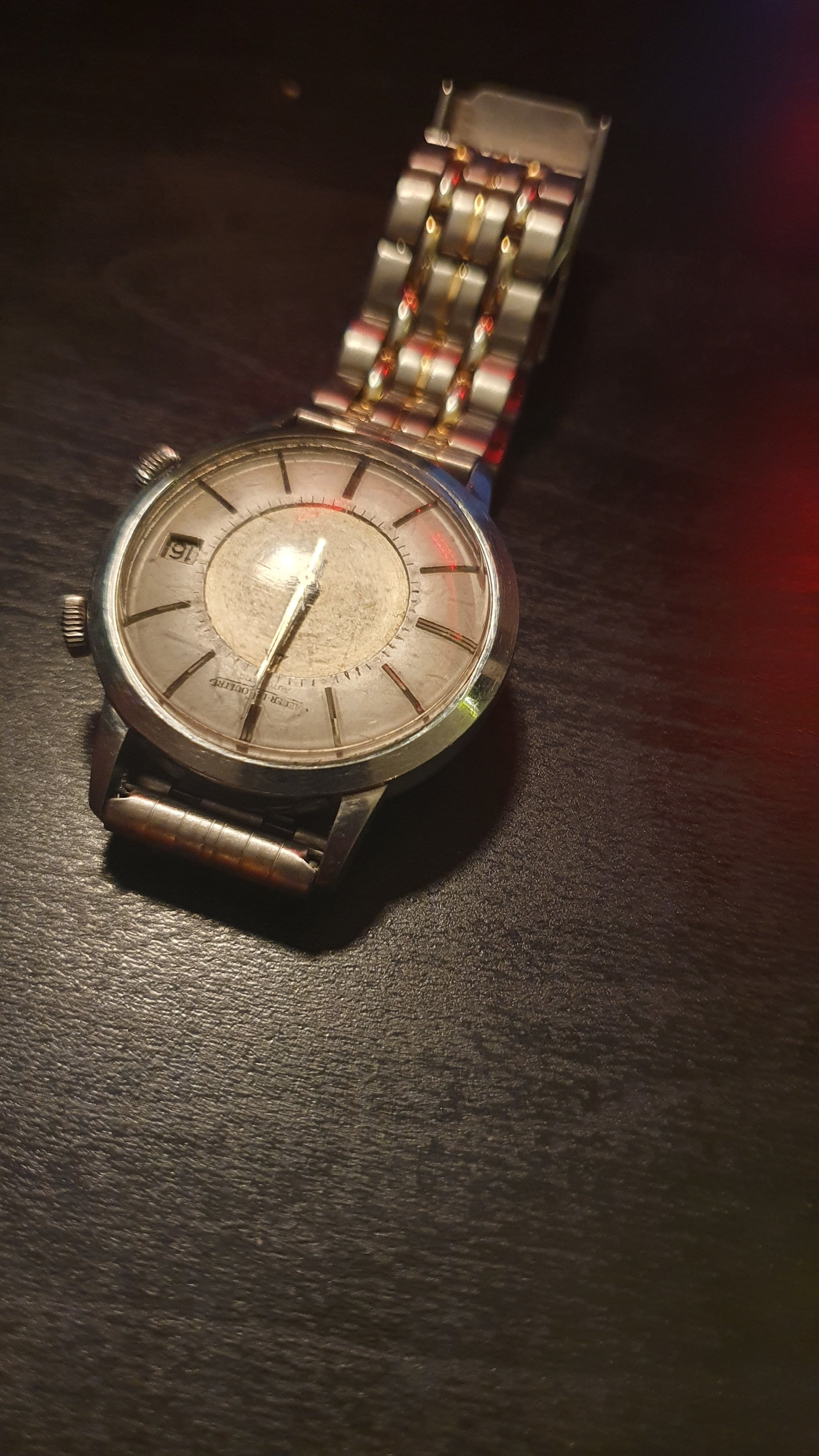

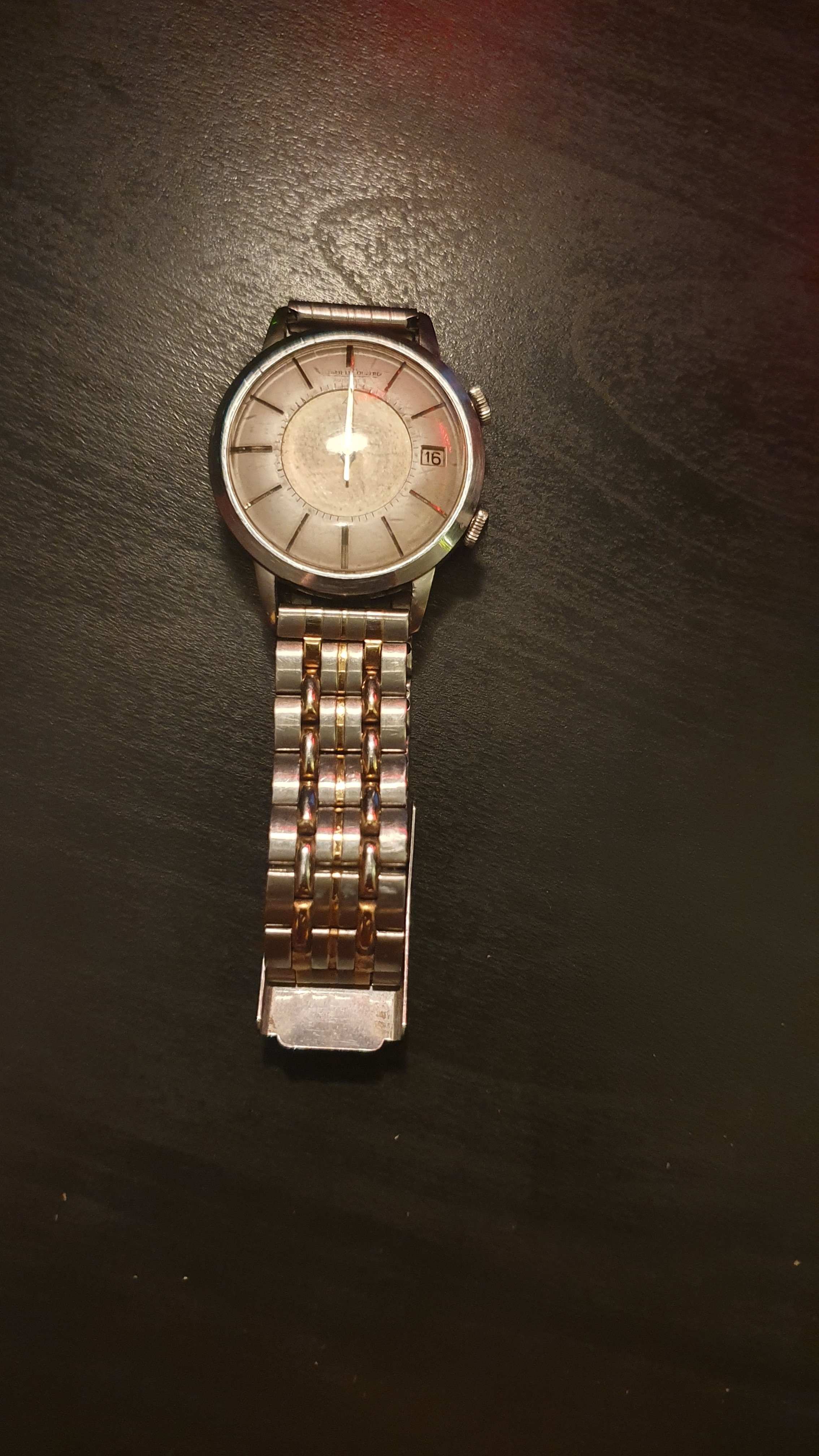

Ik heb een jaeger lecoultre memovox die van mijn opa is geweest, en ik zou er graag wat meer over te weten komen. Daarnaast zou ik hem ook graag weer helemaal functioneel willen maken, gezien de onderste knop eraf komt als je hem eruit trekt. Daarnaast zou ik de wijzerplaat ook weer mooi willen krijgen, waarmee ik bedoel het logo en de streepjes weer mooi te maen, al weet ik niet of dat zomaar kan worden gerestaureerd of dat er dan een nieuw plaatje op moet. Het horloge werkt verder wel gewoon.
Weet iemand een goed adres voor de reparatie van dit horloge?
Ik woon zelf in gelderland
Als iemand mij overigens meer kan vertellen over dit model en dit specifieke horloge (leeftijd enz.) zou ik dat ook erg waarderen.

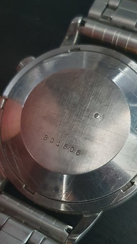

Wel, de foto’s zijn van matige kwaliteit, maar zo te zien is dit horloge een JLC Memovox met kaliber K911.
Dit kaliber werd vanaf 1964 tot 1979 geproduceerd, 19.800 beats per uur met een oplage van 56.000 stuks.
De K bij het kaliber nummer staat voor Kif Flector shock protection en is in navolging van de Spirotor fijn reguleer systeem en wel gelijkwaardig aan die van de Geomatic chronometer.
Over de staat van het uurwerk kan ik zo niets zeggen, ik zal het eerst in handen moeten hebben om te beoordelen wat de werkelijke staat is en hoe het functioneert.
Het geven van een service en eventuele reparaties is zeker te doen.
Het opnieuw opmaken van de wijzerplaat is een totaal ander verhaal, een vak apart en ik doe dat zeker niet.
Het beste is dan om een mooiere wijzerplaat te zoeken die deze kan vervangen, maar als het horloge weer perfect in orde is, dan zou ik niets aan de wijzerplaat doen met name omdat dit, neem ik aan, een horloge is met een emotionele waarde.
Ik adviseer ook om de achterdeksel niet zelf te demonteren, je hebt hiervoor een speciale sleutel nodig.
