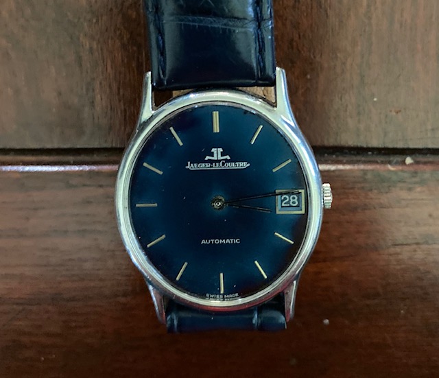

Weet iemand of deze wijzerplaat nog in oude staat gebracht kan worden ? Of is het mogelijk deze te vernieuwe ?
Het is het mod. 900 5002, gekocht in 1982, lopt nog steeds secuur - niet te geloven…

Wil eigenlijk alleen info hebben of het cijferblad van de Jaeger opgepoetst of vervangen kan/moet worden. Horloge loopt nog na 48 !! jaren nog als ‘nieuw’ - haast niet te geloven !
Dank je, draag hem haast nooit meer. Verbaas me altijd over de precisie van deze horloge na 48 jaar. Had hem nieuw gekocht en nog alles compleet met doos en papieren.

Aan de wijzerplaat zou ik niets doen. Welk kaliber uurwerk heeft dit horloge?
Zo te zien op de foto is het een ovale kast, is dat juist? Ik heb nog een nieuwe ovale JLC kast liggen met een witte wijzerplaat
Wel is een service aan te raden.
dixi
kaliber 900-5002, en heb me vergist is van 1982 (ovale kast)

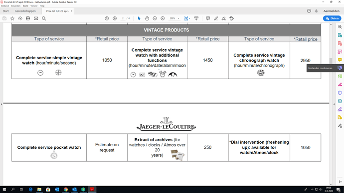

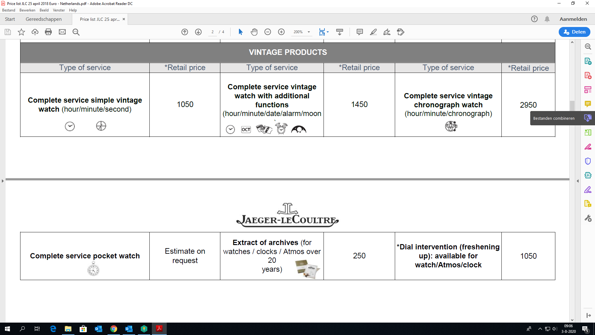

Dit zijn de vanaf prijzen voor vintage JLC horloges en beduidend lager dan minimaal € 2500,-:
Als gecertificeerd JLC horlogemaker kan ik dit wel onderbouwen met bovenstaande prijzen die geldig zijn vanaf 25-4-2018
