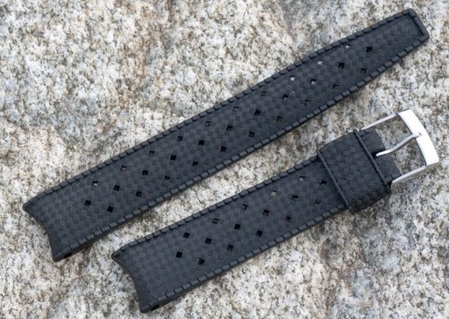

Als band zou ik een tropic aanraden. Erg mooie klok!
Errug mooi, hou ik van !

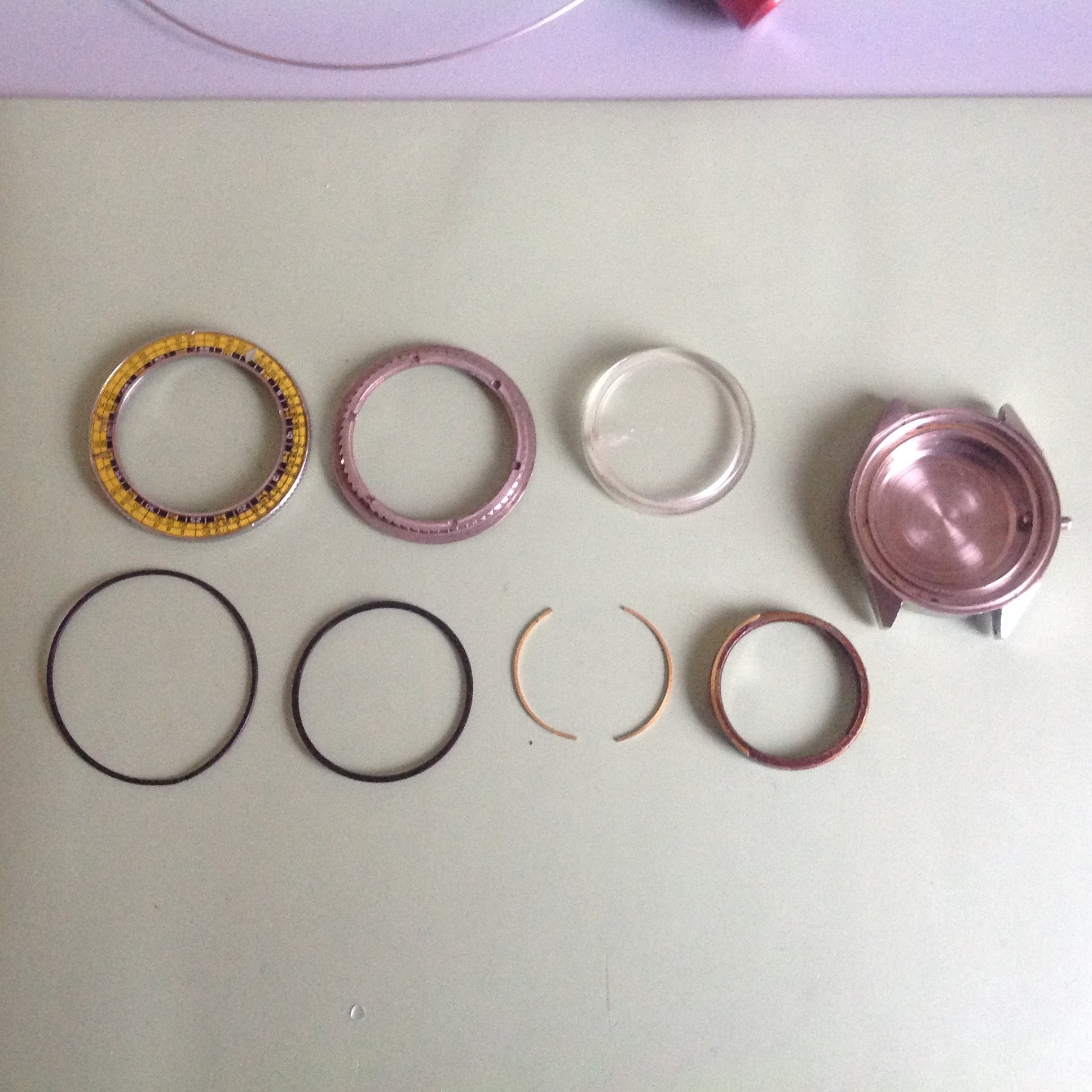

Waarschijnlijk een ETA 2452, wat ik kon vinden zo gauw. Degelijke low-beat (18000) allrounder, slow-jump datum. Net eentje deels moeten demonteren wegens een te ver losgedraaide tiretteschroef.
Glaasje vind je niet zomaar denk ik. Is goed te polijsten, zal dik zat zijn. Dat de stift loszit (niet de kroon, die zit nog vast
) is bijna 100% zeker een losgewerkte tiretteschroef, wat ik dus zelf al veroorzaakte laatst. Moet aardig wat voor los, maar bij een servicebeurt is dat geen punt.

Glas lijkt flink wat craquelé te hebben dat krijg je er niet zomaar uitgepolijst en een nieuw glas zal heel erg lastig worden.
80% losse tiretteschroef en 20% beschadigde tirette, zoiets?

Nieuw is niet te krijgen. Het glas is een aantal mm dik. Als ik naar jouw glaasje kijk is dat prima krasvrij te krijgen.
Ik heb exact dezelfde gerestaureerd.
Niet voor een klant maar voor mijzelf. Stem en kroon plaatsen is wel een dingetje. Het horen 2 delen te zijn die niet altijd even lekker in elkaar passen.
Zeker wegblijven bij een juwelier en bij een goede horlogemaker ondervrengen.

Ah een monoblock kast dus, bedankt weer wat geleerd

Die tubes en kronen (meco als ik het goed heb) zijn nog te krijgen. Het glas wordt een moeilijk verhaal
inderdaad. Op de foto’s kan ik moeilijk zien of het krassen zijn of scheurtjes.

Sowieso is een volledige service hard nodig. Naast het standaard reinigen en smeren is veroudering van hars een probleem. Het uurwerkje wordt door middel van een uurwerkring op zijn plek gehouden. Deze is in een hars gedompeld. Die hars laag verouderd en brokkelt af in de loop der jaren waardoor stukjes in het uurwerk terecht kunnen komen.
Het uurwerkje kan iedere horlogemaker voor je servicen. Als je de kroon met stem niet meer hebt moet je flink opzoek. Beiden zijn lastig te vinden en peperduur.

Exact dezelfde als ik zelf in mijn bezit heb. Wat een gaaf horloge en dito verhaal erachter. Top dat je stem en kroon nog hebt. Van Wesselink&Vreeker zie ik alleen maar goede verhalen voorbij komen. Goed adres dus. Plexiglas glas is trouwens super dik en die van jou is prima te polijsten. Ik heb voor mijn klokje het glas zelf gedraaid uit een stuk plexiglas omdat uit het originele flinke stukken geslagen waren.
