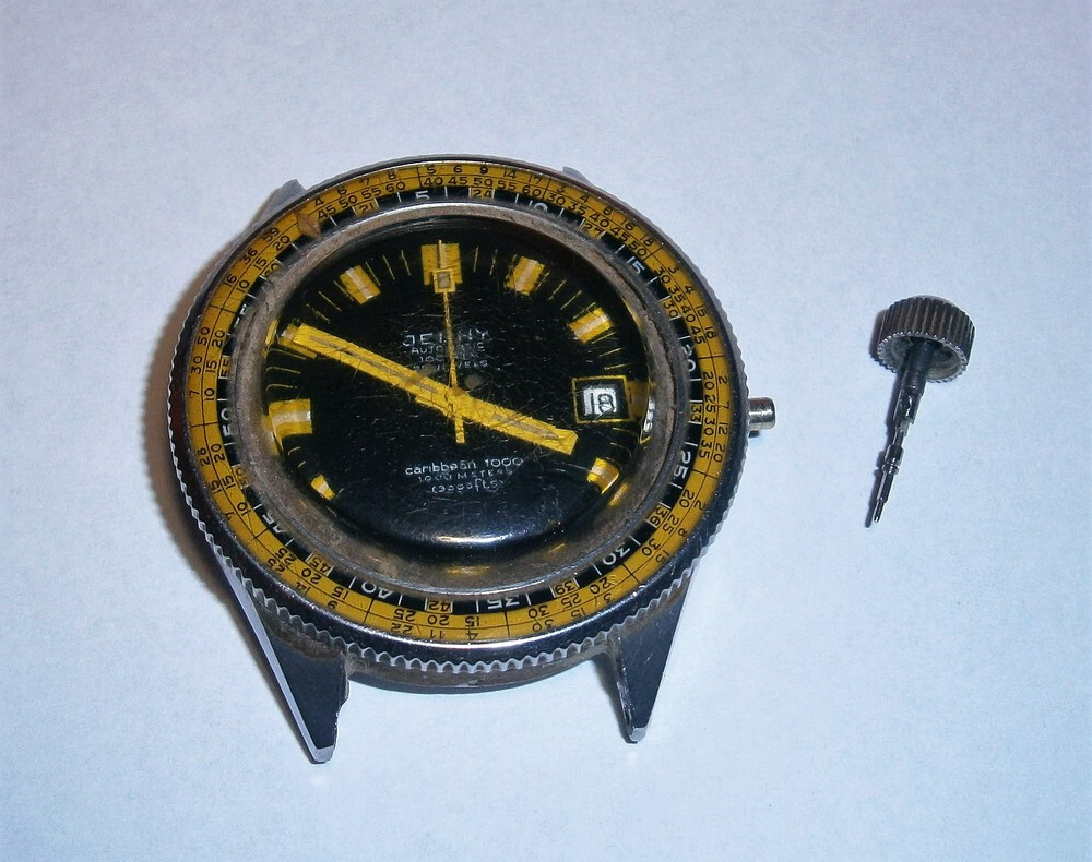

Hallo…
Hier ligt nog het oude duikhorloge van mn pa.
Als je ermee schud begint hij weer te lopen.
Helaas ontbreekt het pinnetje om het horloge op de goede datum en tijd te zetten…
Hoe kom ik aan een nieuwe?
In het engels is het winding stem??
Hieronder het horloge( huh teminste ziet hij er hetzelfde uit…

In het Nederlands heet zo’n ding een opwindstift.
Ik weet echter niet hoe makkelijk je iets aan het uurwerk kapot maakt als je er zelf een nieuwe in zet

Als de opwindstift die er naast ligt niet de juiste is, zal het dekdel er af moeten om vast te stellen welk kaliber uurwerk er in zit.
Daarna kun je ecebt. gaan zoeken.

Die opwindstiften zijn wel in china te koop maar dan moet ik wel weten wat ik moet bestellen?
Zag een topic dat in dit klokje een ETA 2724 zou zitten
Maarja nu zie ik allemaal verschilende types?
Dus geen idee… en op de foto is de stift er ook uit.

Pracht horloge. Maar laat eerst even naar de staat van het uurwerk kijken. Losse opwindstift kan op schade duiden.
In zulke Caribbean’s liggen inderdaad vaak de’hi swing’ eta’s 2724. Hi swing staat dan wel vrijwel altijd vermeld op de plaat. ( volgens mij niet te zien op de foto) Indien niet, dan waarschijnlijk een voorloper zoals eta 2452. Sowieso onderdelen zoals opwindstift met beetje geduld wel te vinden met een ebay search bv…

De stift lijkt me niet heel lastig te vinden. Maar de juiste kroon wordt wel lastig denk ik. Heb je de kroon er nog bij?
Bedankt voor de info.
Er staat niks van swing op de wijzerplaat.

Plaats ns een foto van je eigen horloge ipv een plaatje van internet?
Jepp die wel. Zie fotos
Gr taxi willem
Gedaan. Je was me net voor…
Ik was niet in de buurt van het horloge vandaar.
