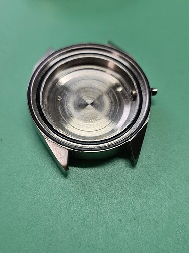

Destijds zal dat hars vast een functie gehad hebben mbt de 1000m WR. Dit soort vintage duikers zullen nooit weer (uitzondering daar gelaten) worden gebruikt om te duiken, dus gewoon lekker een massieve spacer draaien zou ik zeggen :slightly_smiling_face:
LOL… bij deze eigenaar zie ik het juist wél gebeuren…
:smiley: :smiley: :smiley: :smiley:Wie weet…
Heb mijn Jenny 1500 weer opgehaald bij Wesselink.
Blijkt dat de metalen “onderring” wel nog aanwezig is.
Het gaat dus enkel om het kunststof gedeelte (hars of iets) om passend te krijgen in het blok.
Ik was ff uit de lucht vanwege een staaroperatie
Mocht er iemand een ring kunnen draaien dan zou ik ook interesse hebben
Ik heb zelf ook nog een project liggen
@Arie_Kabaalstra…
Als er een soort hars om zit zou je de ring toch van kunststof kunnen maken?
Misschien in de makkelijke weg, ik heb al een aantal keer een dergelijke ring gemaakt van zo’n ring die vast zit aan de dop van een pet fles.
Of aan de dop van bruistabletten.
Zo geen foto voorhanden maar prima plastic, licht vervormbaar onder druk en met een vijltje zo op maat!

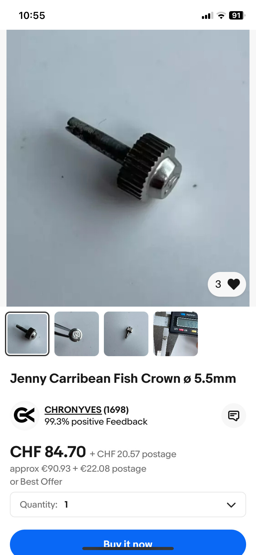

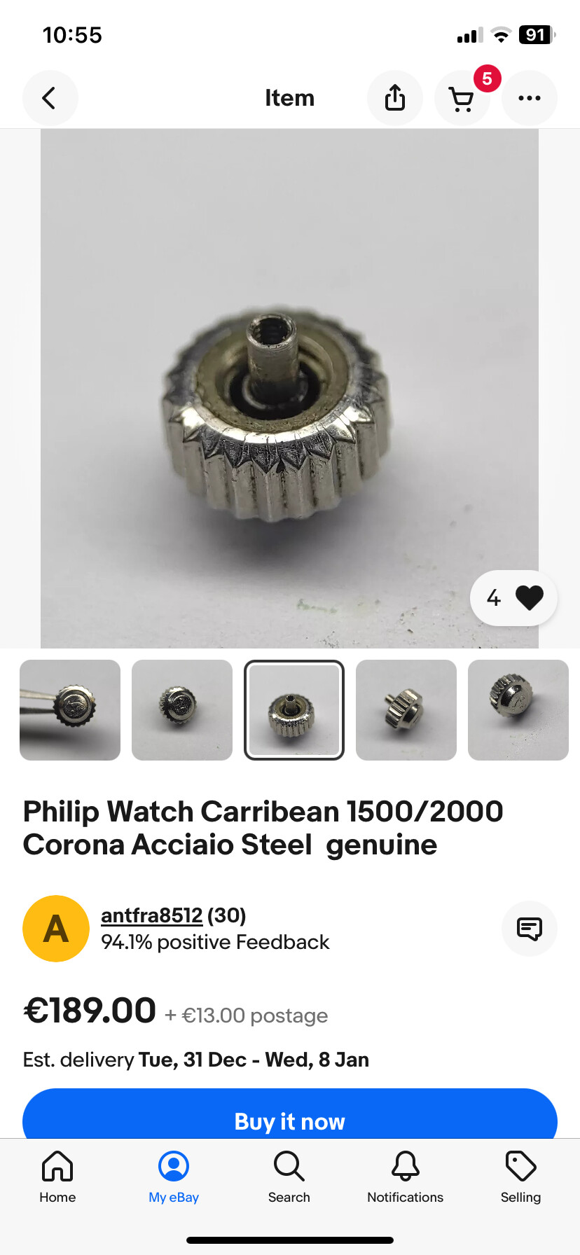

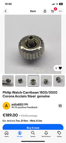

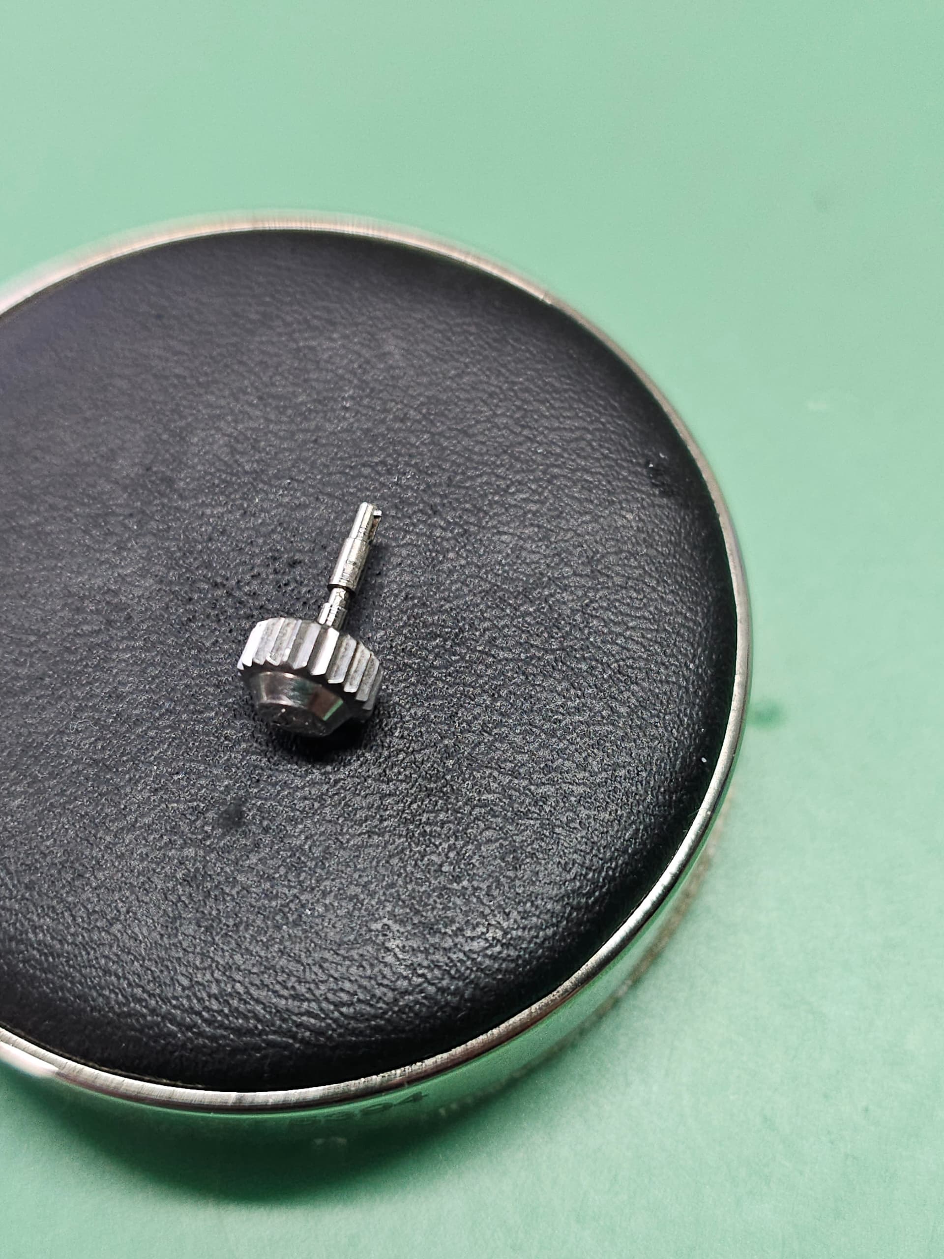

Ik heb ook een jenny caribbean 1500 maar mis helaas de kroon. Op eBay wordt wel het een en ander aangeboden maar ik heb geen idee wat ik moet hebben. Kan iemand mij hierover adviseren?
Deze bijvoorbeeld
Is weer anders dan
Tja, niet alleen de kroon heeft aandacht nodig zie ik… je weet wel zeker dat het uurwerk in orde is?
De Caribbean King van HF en omstreken @Martijn gaat je beslist meer kunnen vertellen.
Die 2e verkoper van een Jennykroon ken ik overigens als betrouwbaar en reëel.

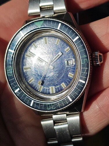

Ja de bezel ziet er niet uit maar ik heb het opgegeven om dat nog netter te krijgen. Uurwerk is volledig gereviseerd en loop perfect. Heb het ook veel gedragen maar ben helaas de kroon verloren.

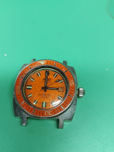

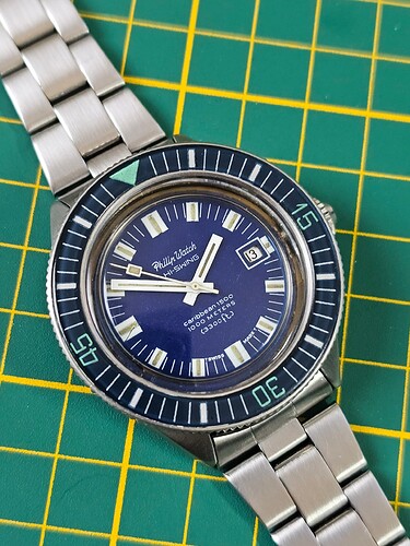

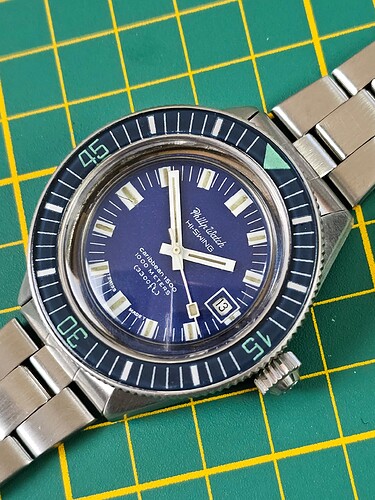

Sneak preview
Horloge helemaal opnieuw opgebouwd:
  • nieuwe juiste pakkingen
  • nieuwe kroon+ split stift
  • glas gepolijst
  • custom made bezel insert
Foto’s volgen snel :sunglasses:

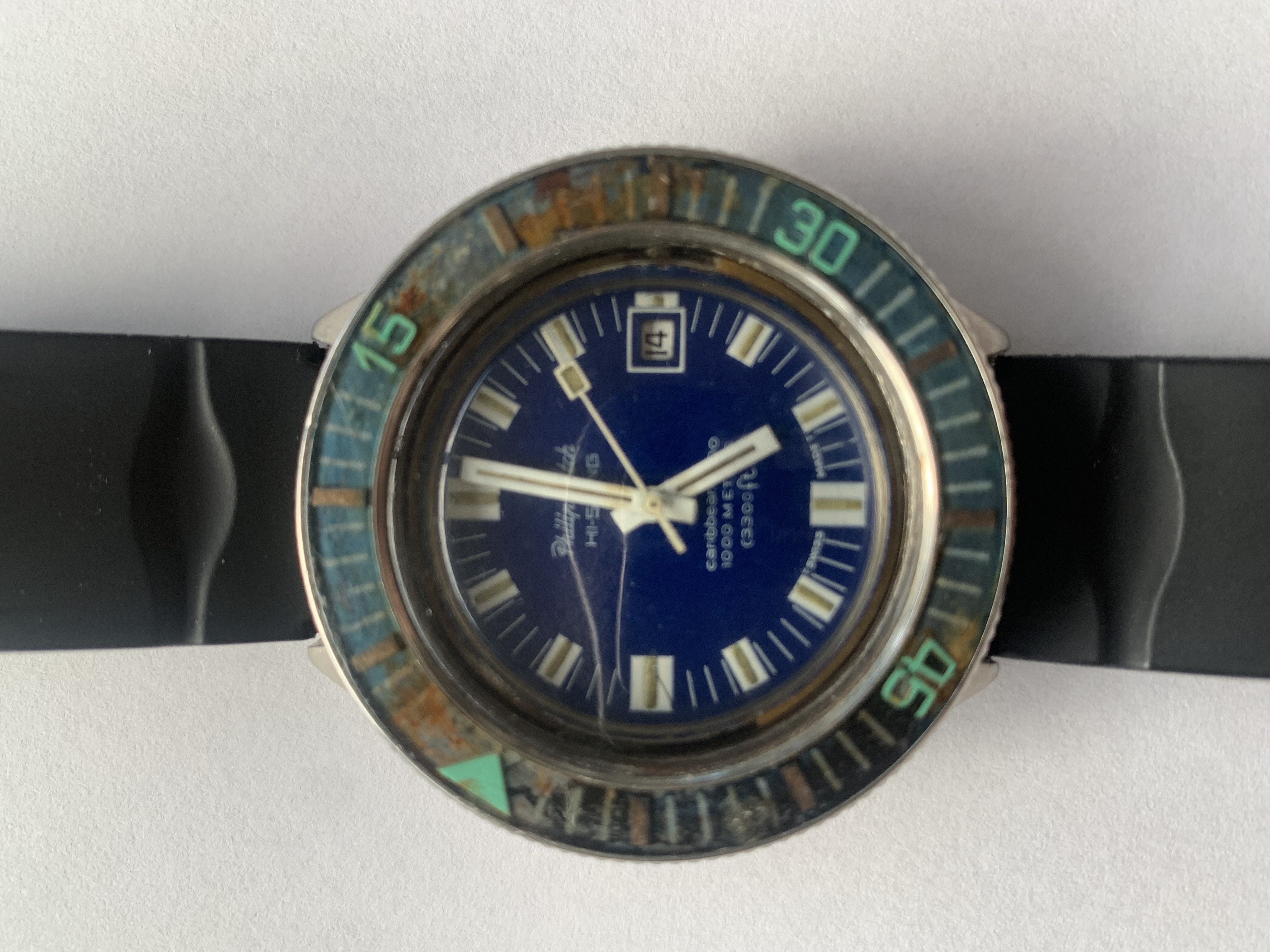

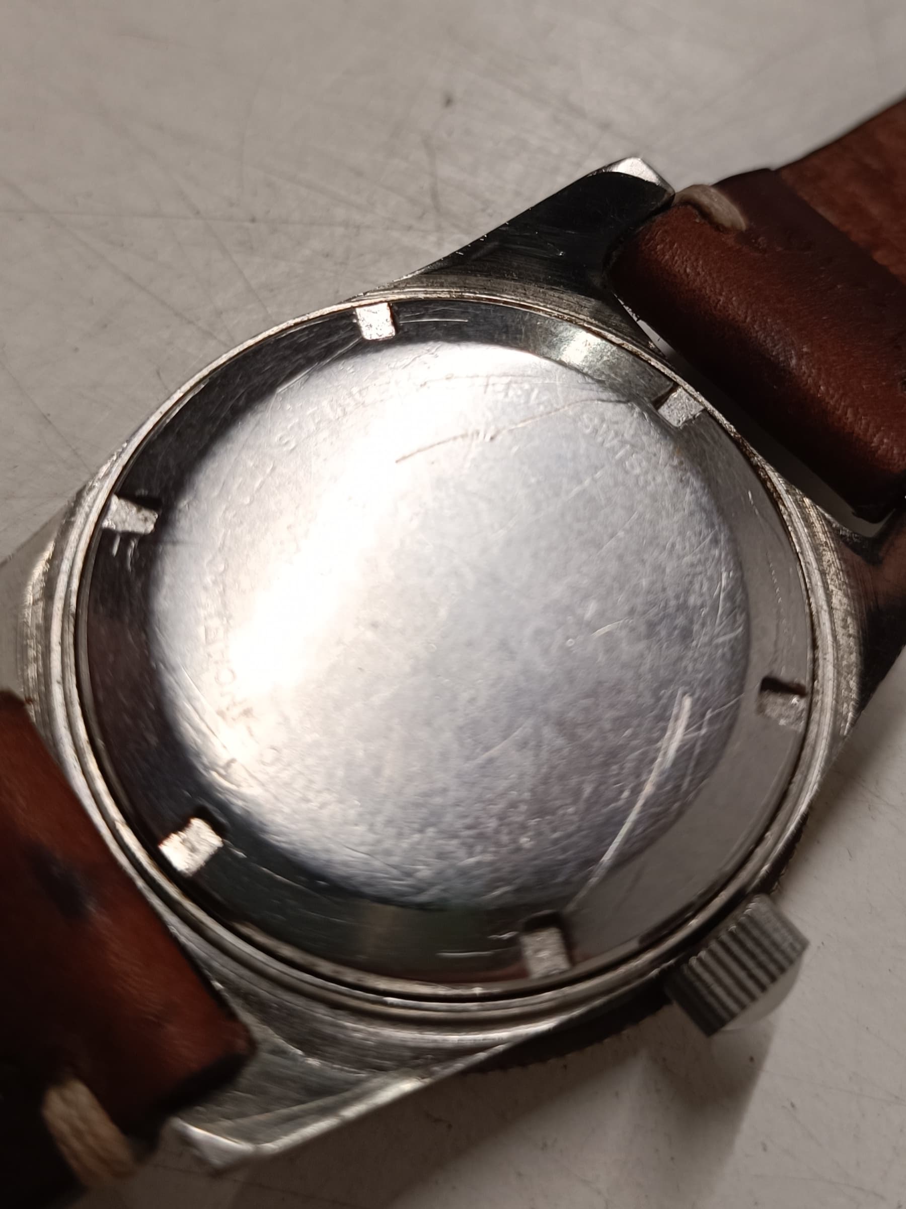

Qua uiterlijk vind ik de voorkant echt schitterend dus wil ik ook graag zo houden. Ik loop echter al een tijdje met het idee om de caseback te laten vervangen. Niet omdat hij niet mooi is maar juist om de originele te conserveren voor het nageslacht. Hij is zo versleten dat je de opdruk nauwelijks meer kan lezen.
Ik heb er de ballen verstand van dus wellicht kan iemand hier me vertellen of het lastig is om er een vervanging voor te vinden. Wat het misschien extra lastig maakt, is het feit dat ik niet precies weet om welk type Jenny het gaat. Ik heb haar hier in het blauw gekocht als een Jenny 2001 maar ik kan daar verder niets over vinden.

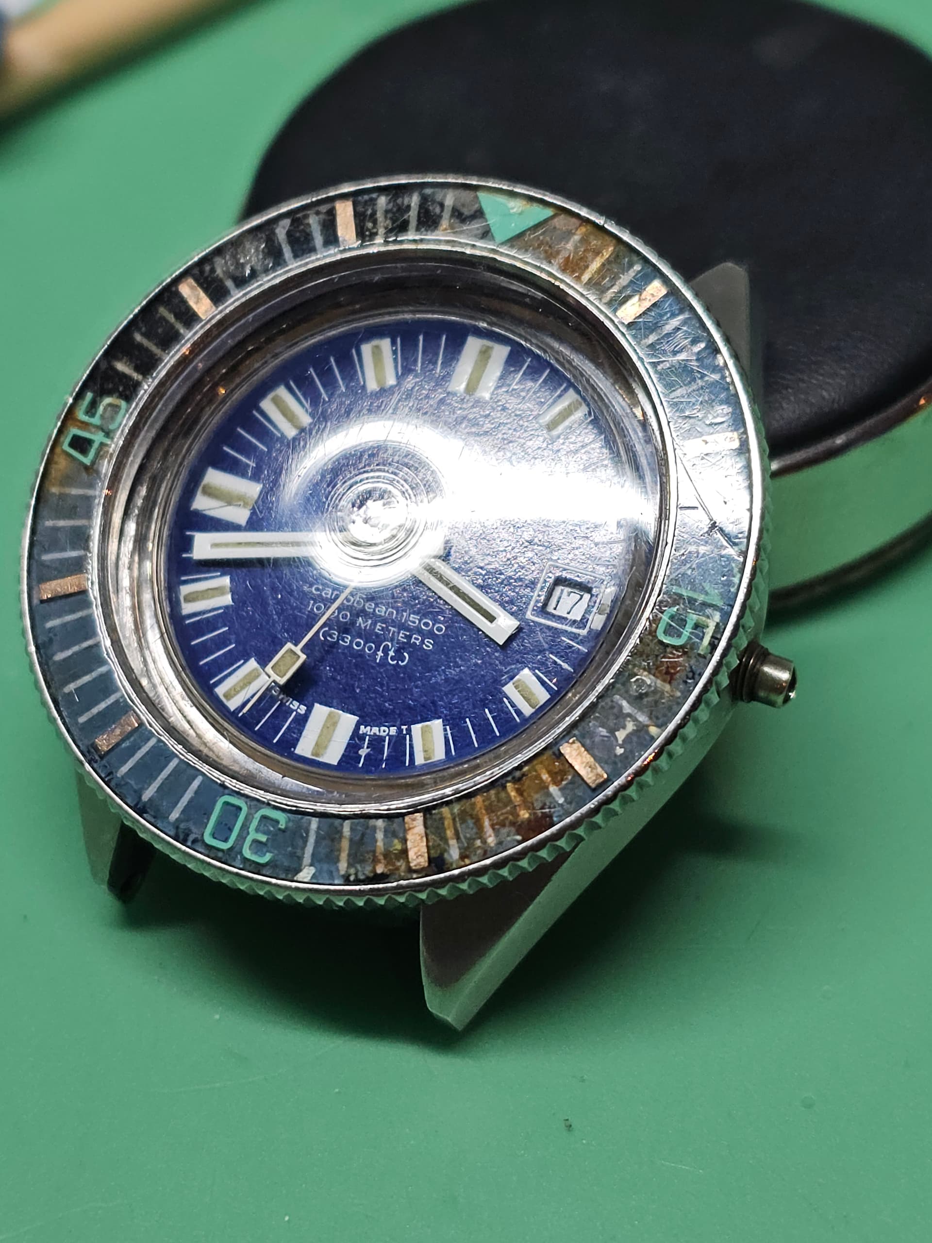

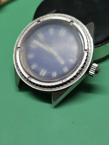

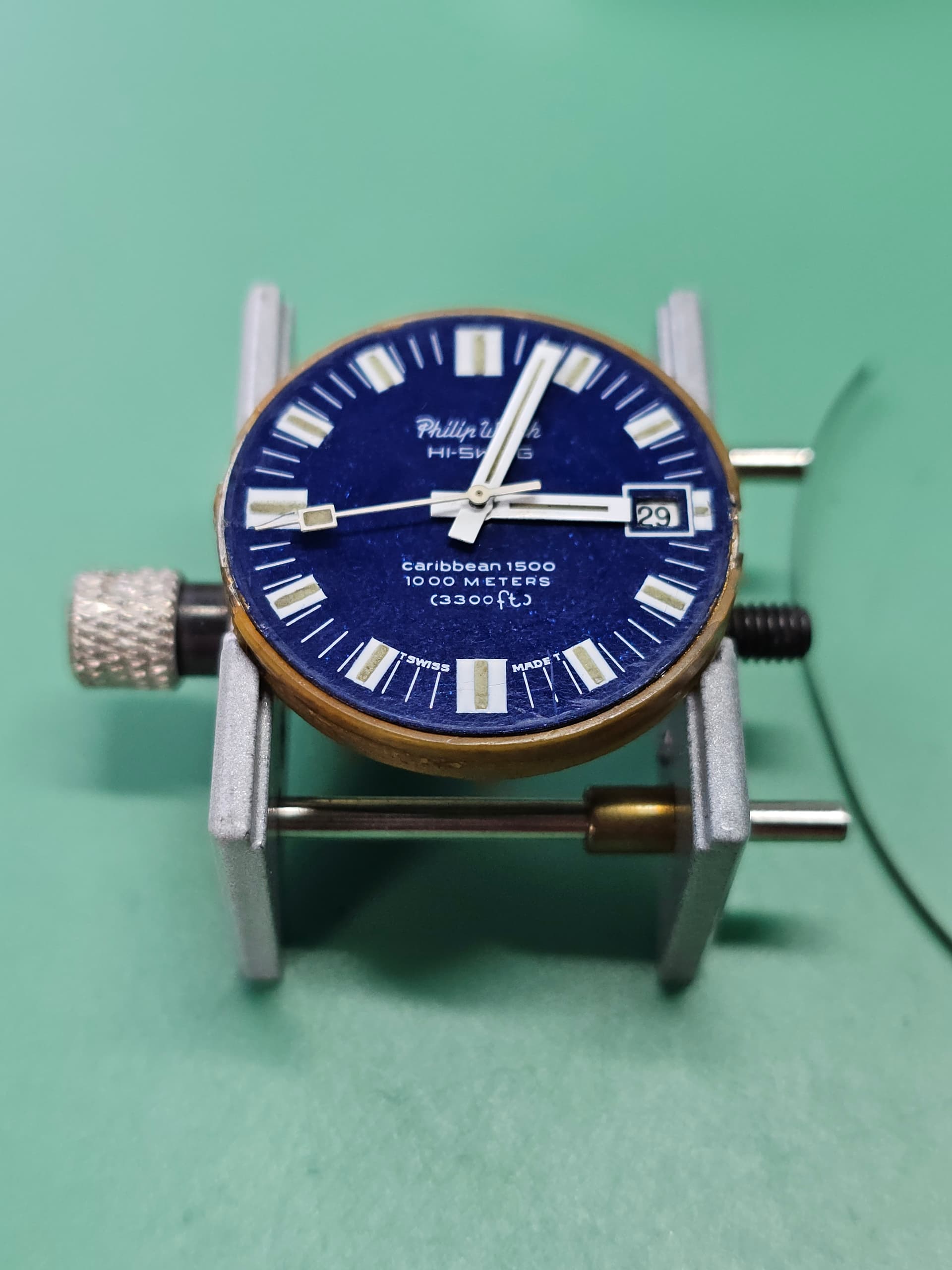

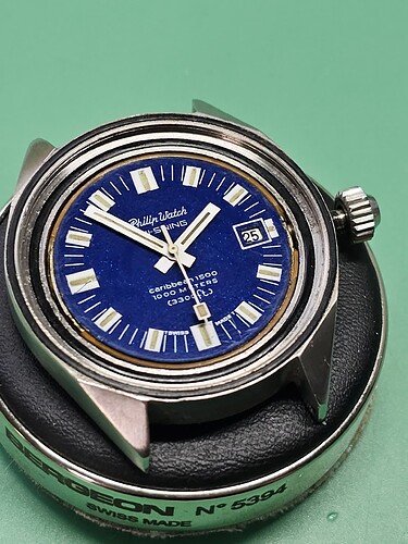

Zoals je kan zien had het horloge wat liefde nodig. Bezel had betere dagen gezien en het glas ook.

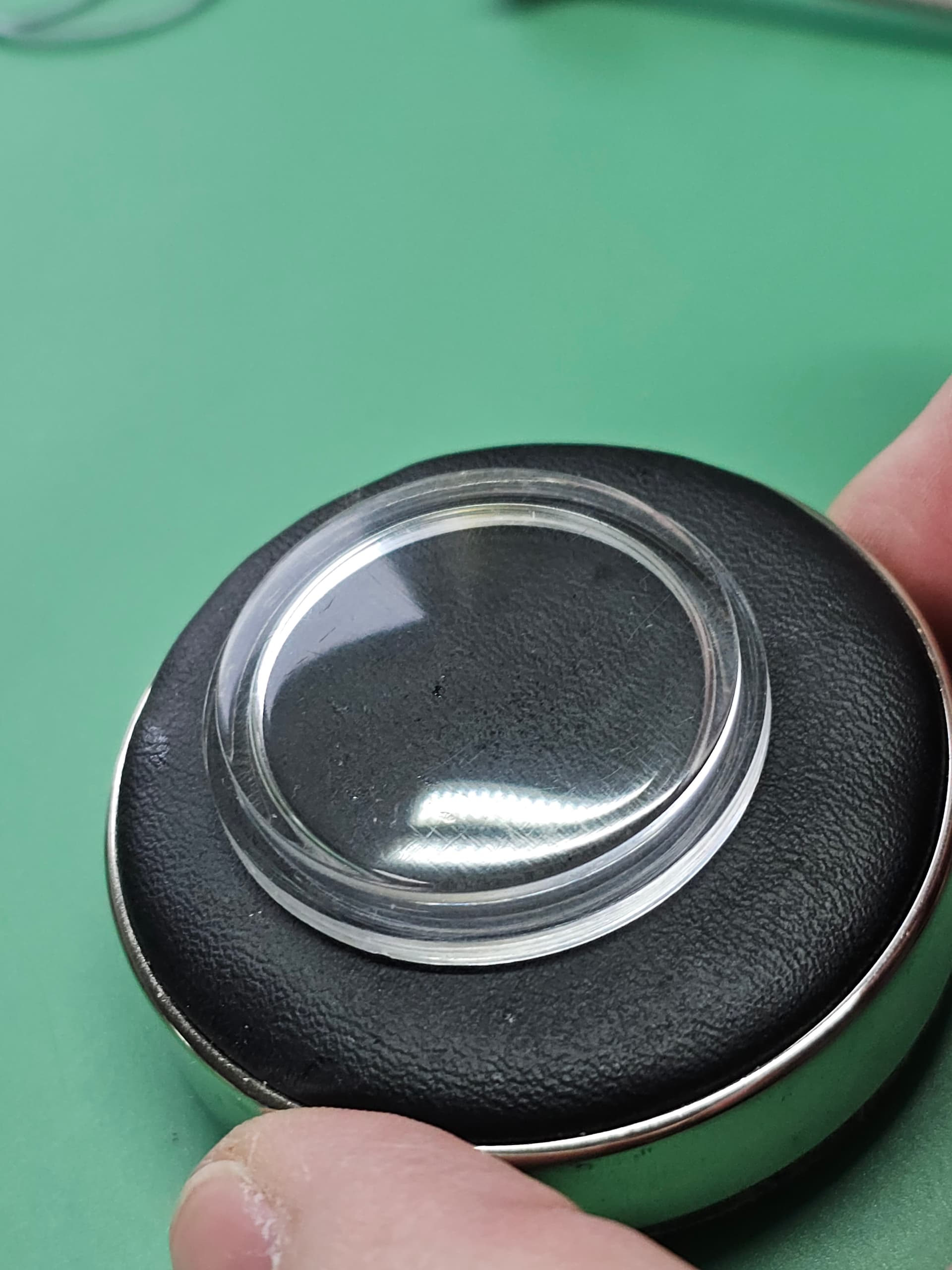

Na lang polijsten van het glas:

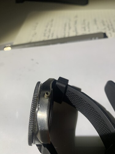

Na het polijsten van het glas ben ik aan de slag gegaan met de missende kroon. Deze had ik nog op voorraad liggen. Deze heb ik vervolgens passend gemaakt met een female opwind as. Het andere deel ontbrak ook.

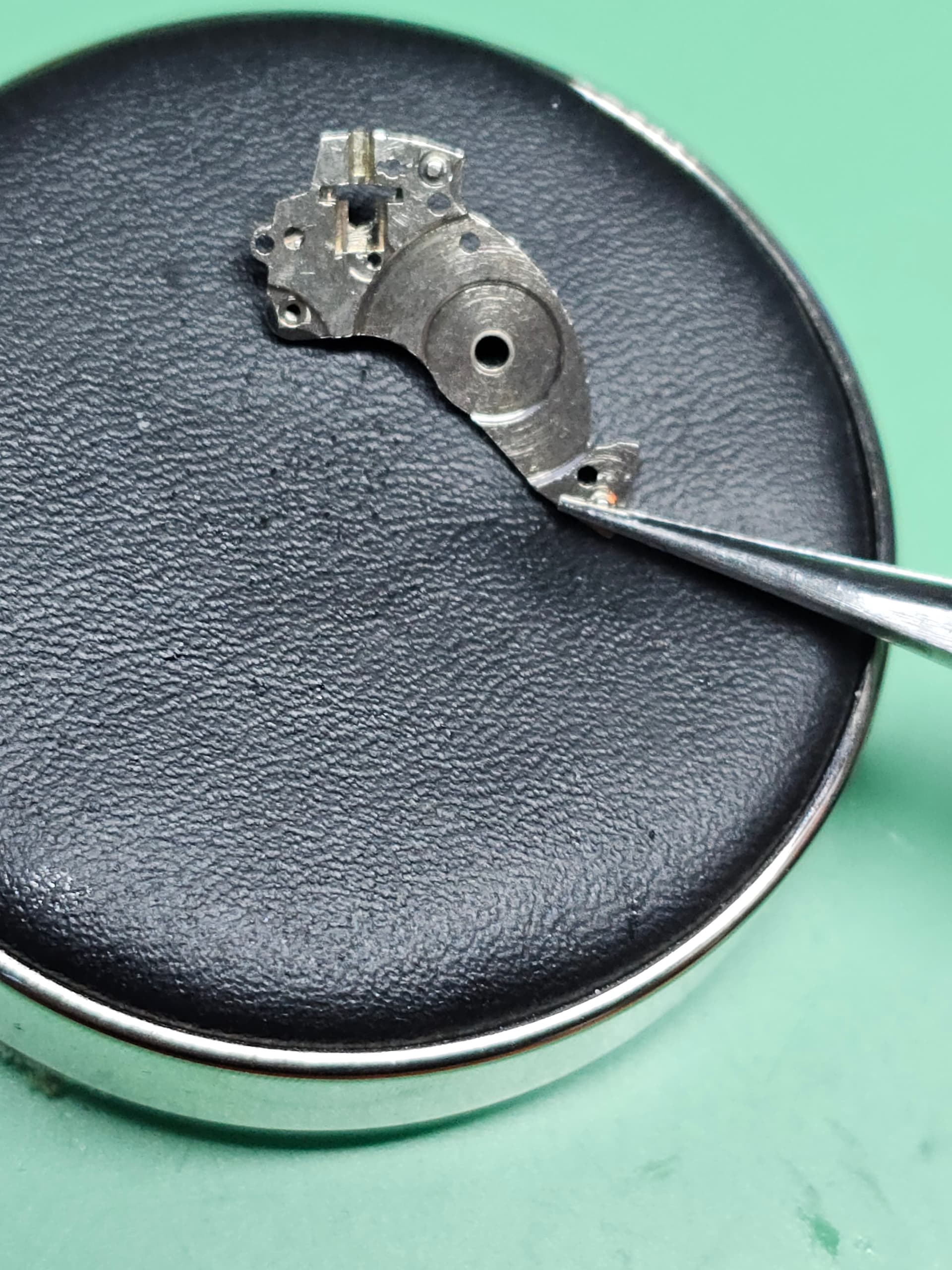

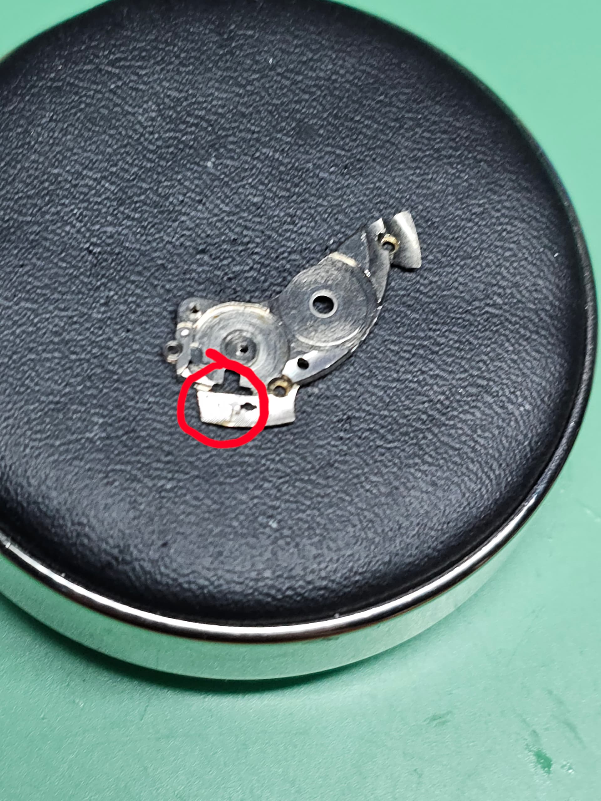

Toen ik het horloge weer had opgebouwd kwam ik er achter dat het horloge niet lekker in zijn tijdverzet en datum verzet stand kwam. De oorzaak zat in het uurwerk. Er zat een deuk in de brug van de veerton. In deze brug valt ook deels de keyles works met oa de sliding pinion, yoke en setting pinion. Het rood gemaakte deel stond omhoog waardoor je de opwindas + kroon zo los trok. Dit was dus uiteindelijk de grootste boosdoener.
De brug heb ik vervolgens vervangen voor een ander exemplaar :smiley: daarna was het probleem weg.

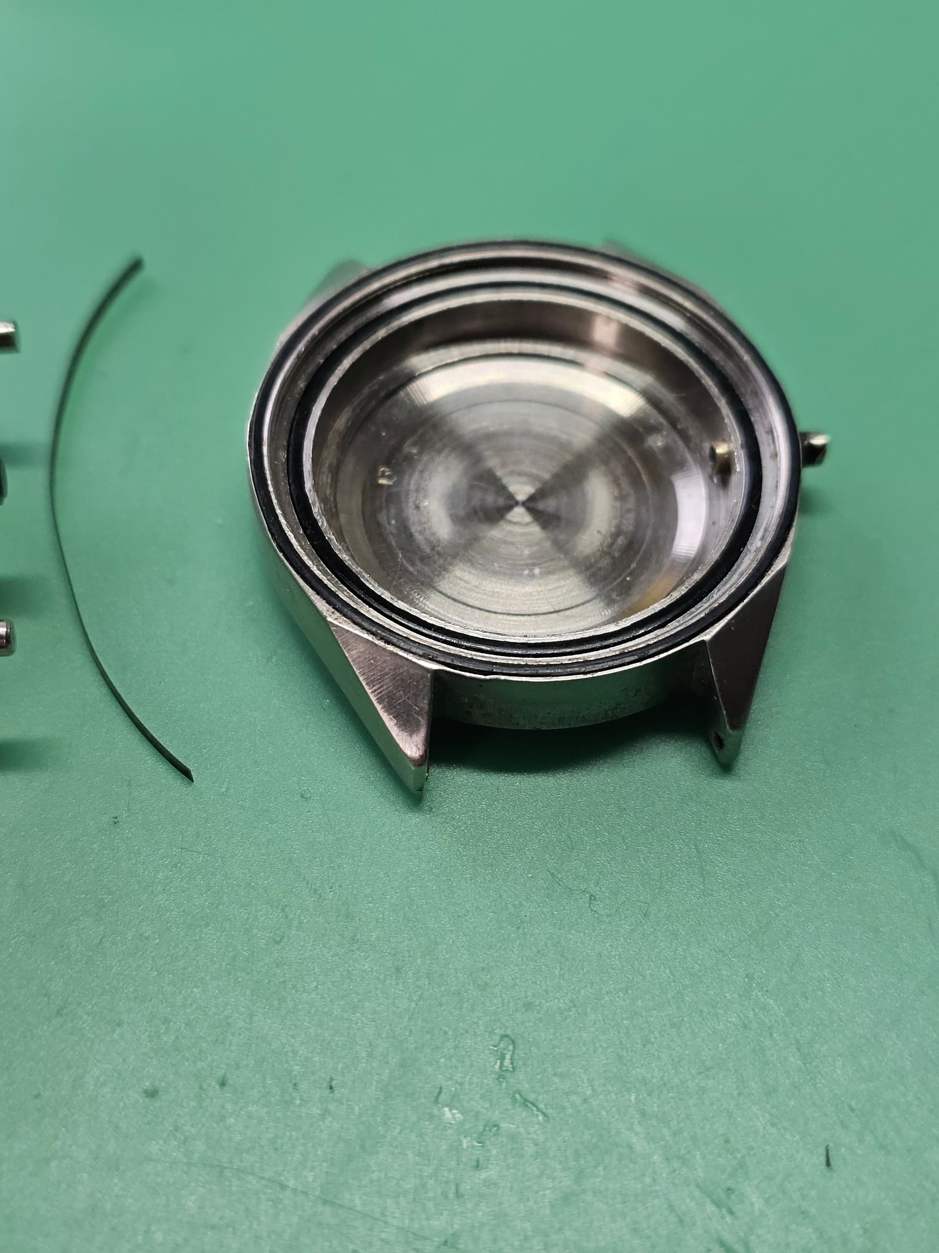

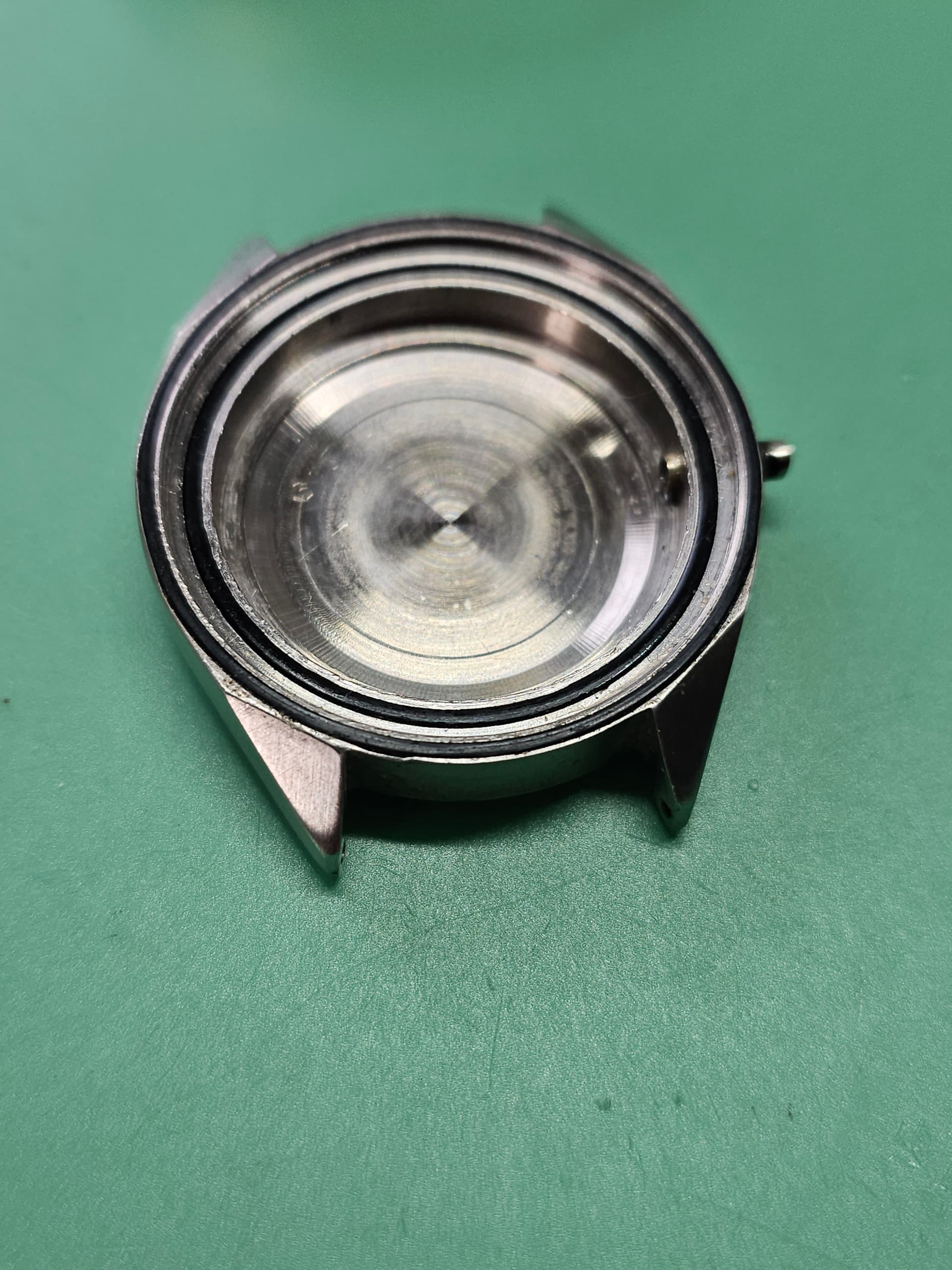

Vervolgens heb ik voor de laatste keer het horloge opgebouwd. De horlogemaker die voor mij aan het horloge heeft gewerkt had een grappige oplossing gemaakt voor de missende spacer om het uurwerk.
Hij had een oude opwindveer afgeknipt en deze gebruikt als spacer. Door de bolling van de veer ontstond er spanning en werkte het als spacer.

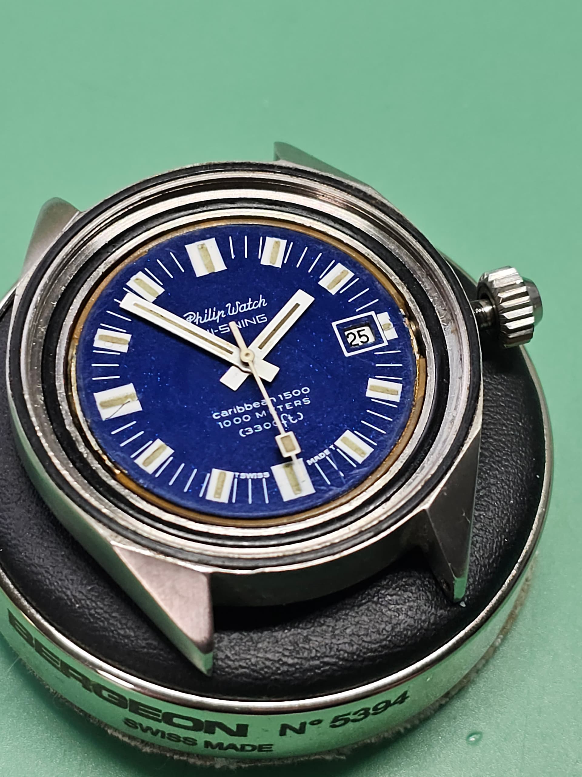

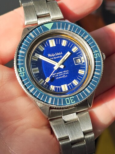

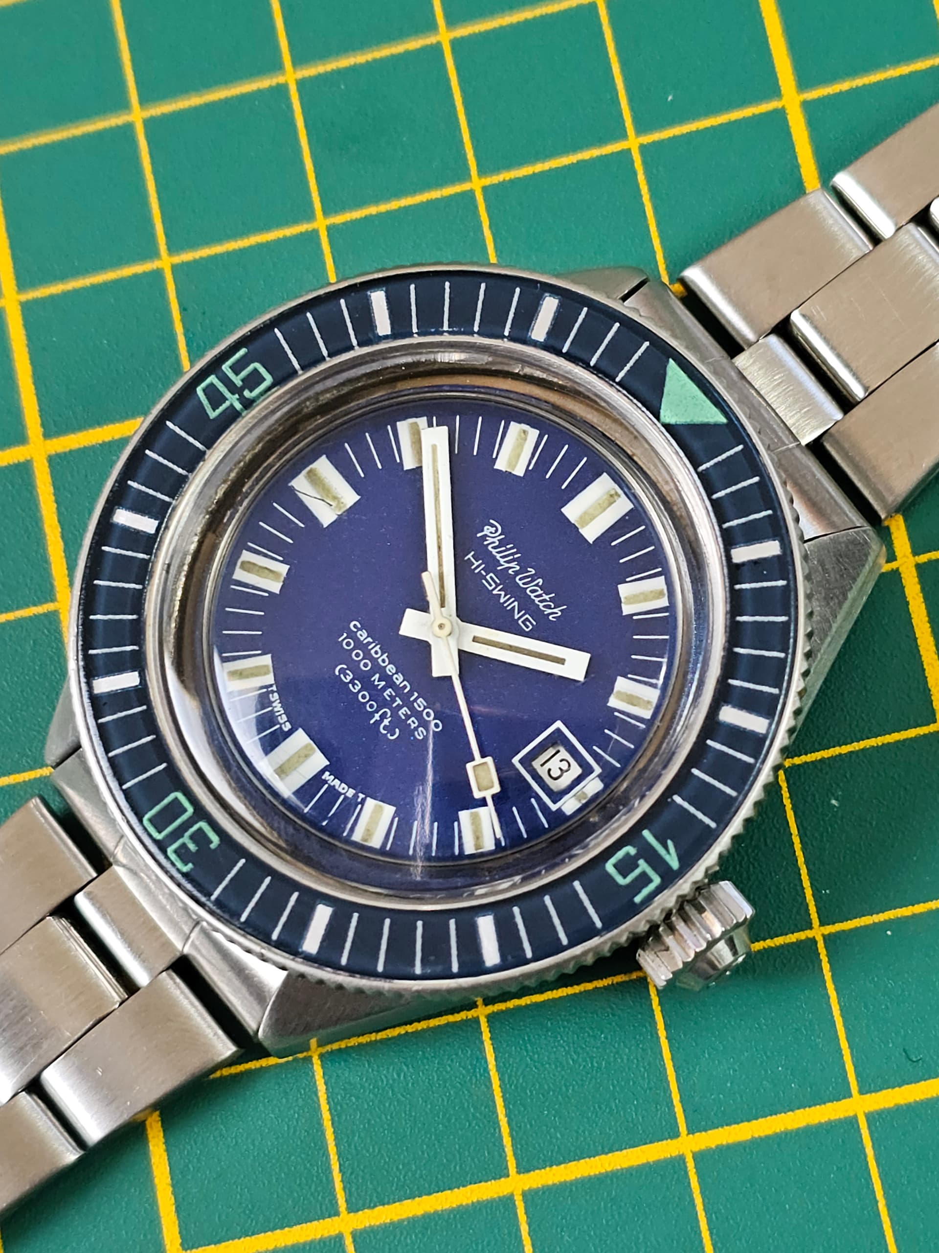

Daarna zijn de pakkingen ingevet en ben ik aan de slag gegaan met de bezelinsert Deze is custom gemaakt door een goede vriend van mij. Vervolgens heb ik het acryl gepolijst en gemonteerd in de bezel.
Dit is het eind resultaat:

Mooi werk :ok_hand:t4:
Gaaf resultaat, ga zo door :+1:
