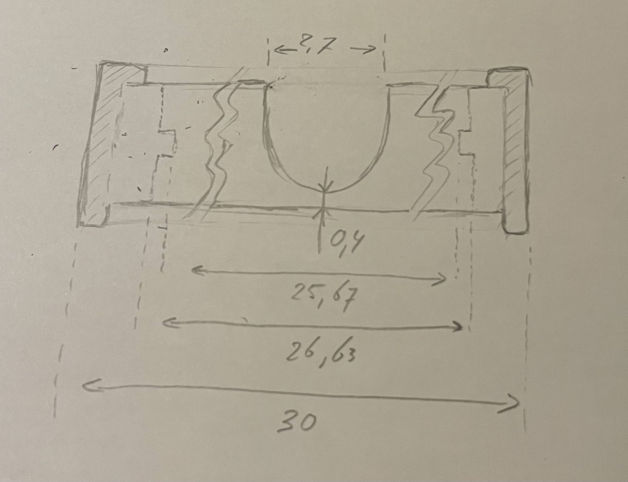

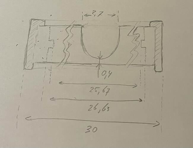

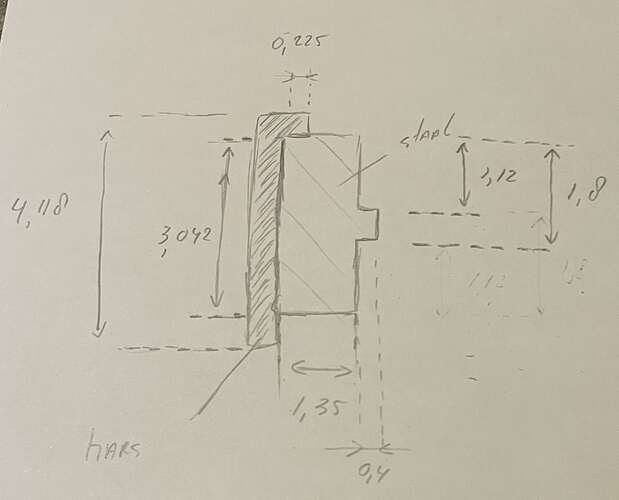

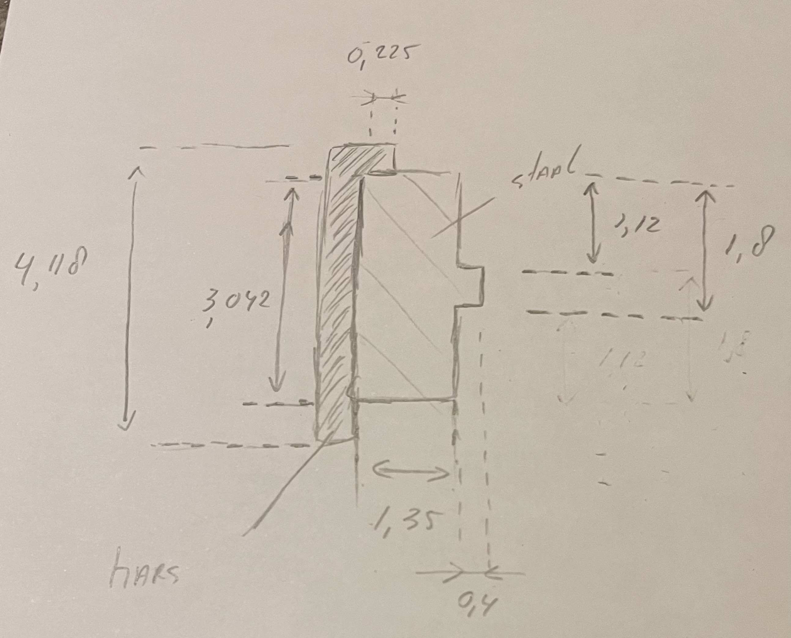

Ik heb de maten (in mm) van mijn ring zo goed en kwaad als het kon opgemeten.
Dwarsdoorsnede ring:
Zijaanzicht ring met uitsparing voor de opwindstift:

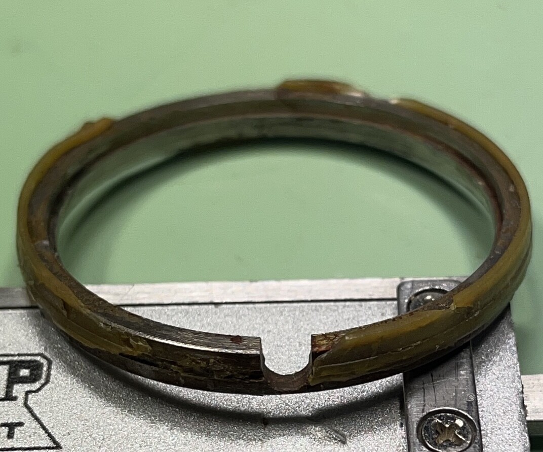

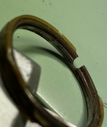

Detail foto’s:

Ben benieuwd hoe je het hars stukje gaat doen.
'K heb de Tekening, alleen maar even vluchtig bekeken van middag… de foto’s zie ik nu pas… misschien heb ik te snel “ja” gebruld… :rofl:
nee… valt mee… 't hars… moet dat hard zijn, of mag daar een snuifje flex in zitten?.. dan draai ik die toch gewoon van Polyacetaal?
Zelf denk ik dat flex belangrijk is. Ik had mijn ring niet passend genoeg gemaakt maar om het flex te houden had ik Delrin gebruikt. Heb ook gedacht om dit met plastic dip op te lossen.
'k moet nog ergens een emmertje 60 A Urethaanhars hebben… maar da’s mogelijk te zacht… O-ringetje erin?..
Ik weet niet welke kant het op moet kunnen flexen?.. mogelijk kan ik dan iets met de vormgeving doen…
Het hars om de stalen ring is hard dit zou gewoon van staal kunnen :smiley:
Met name tussen ring en kast aangezien de ring gewoon geklemd wordt. Tussen ring en uurwerk zeker niet. Das gewoon metaal op metaal.
Trouwens is dit allemaal mijn eigen interpretatie.
Hars is zeker niet zo hard als staal maar zou zomaar kunnen dat je gelijk hebt. Grote vraag is dan waarom men dit niet meteen bij productie zo gedaan heeft. Voor mijn eigen klokje wil ik het in ieder geval niet volledig van staal hebben.
Ik heb zelf mijn blauwe philipwatch gerepareerd met een andere spacer welke volledig van staal is. Dit is gewoon prima maar niet perfect

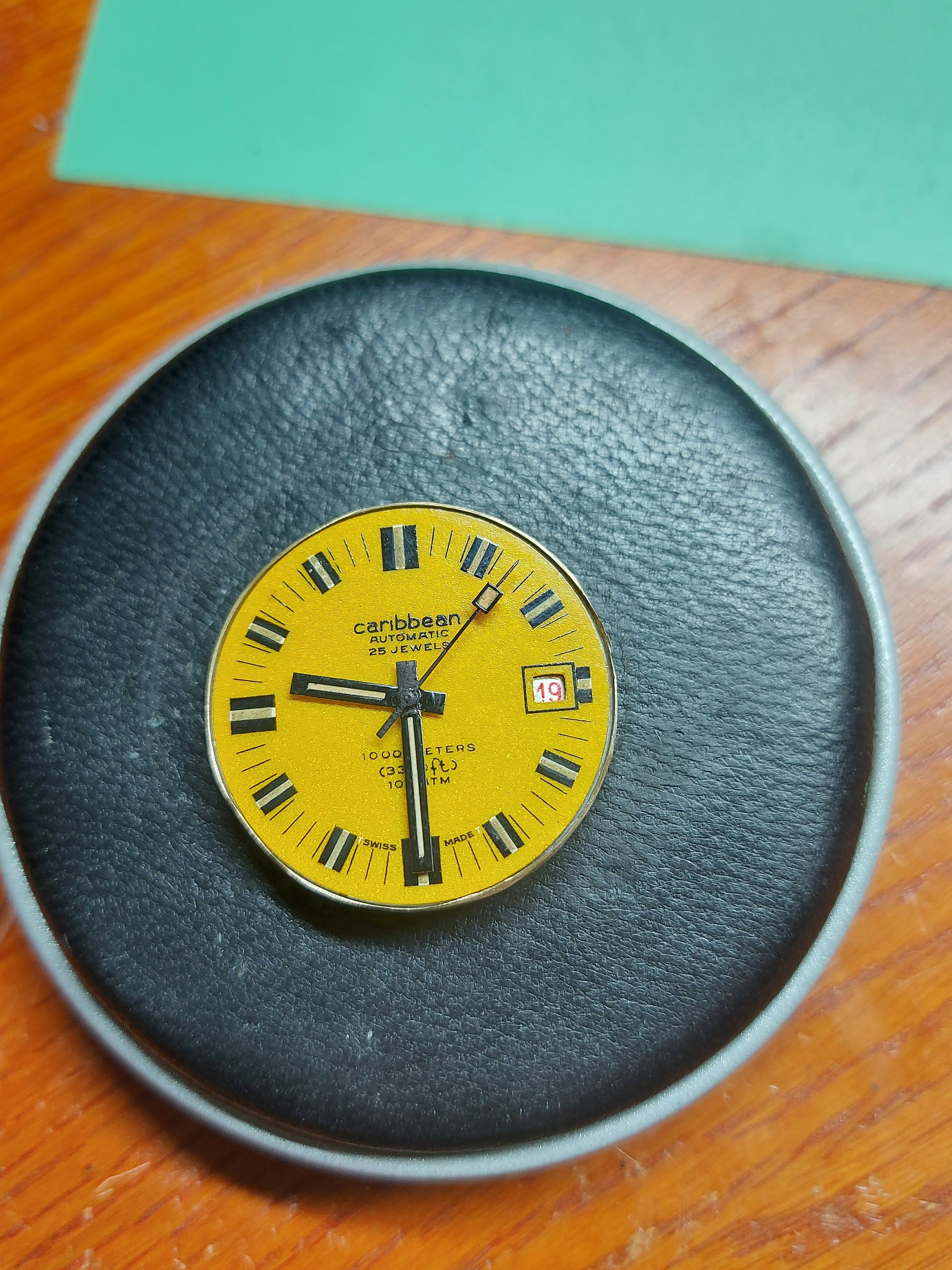

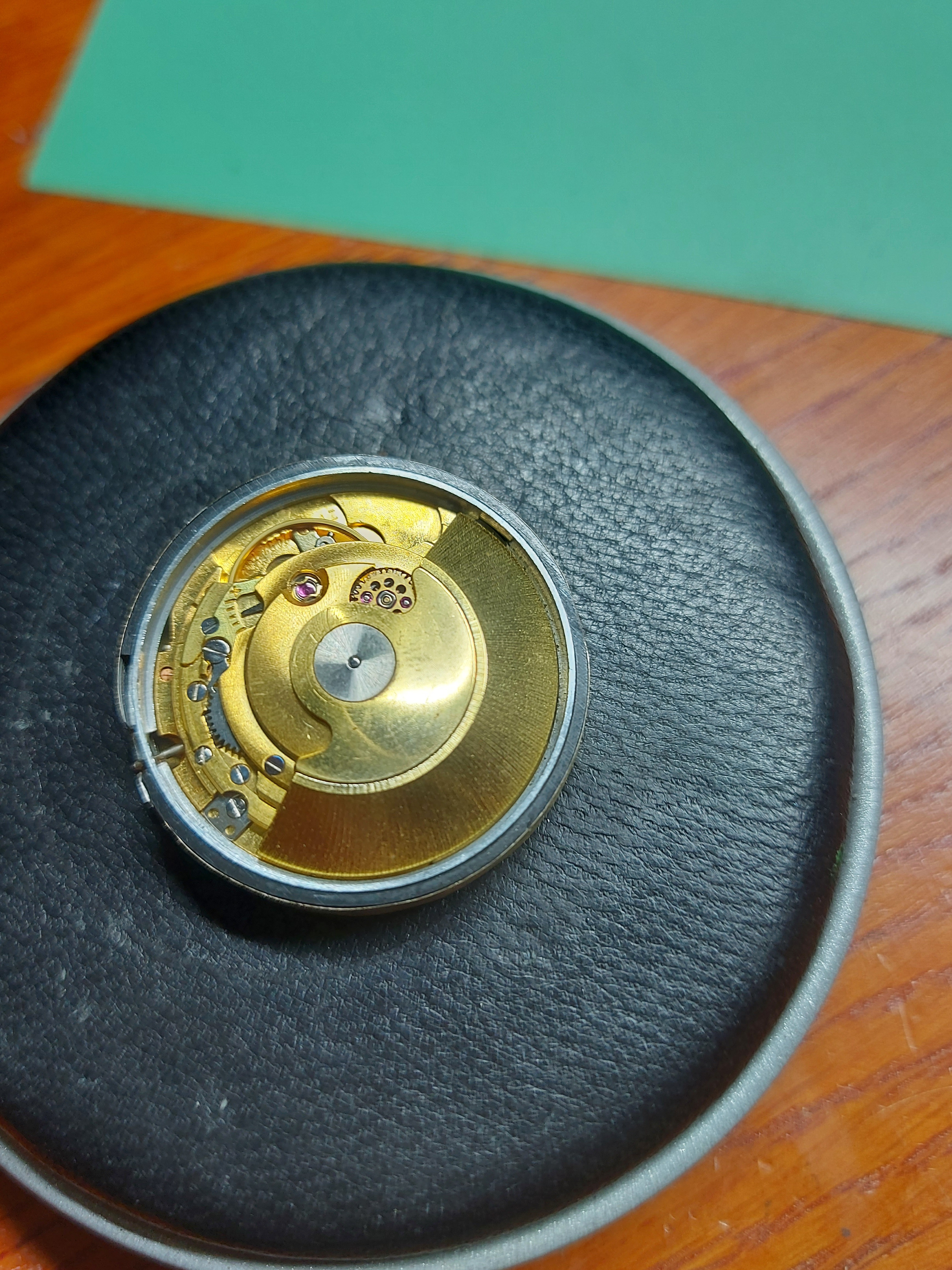

Deze foto zitten de wijzerplaat en wijzers niet gemonteerd
