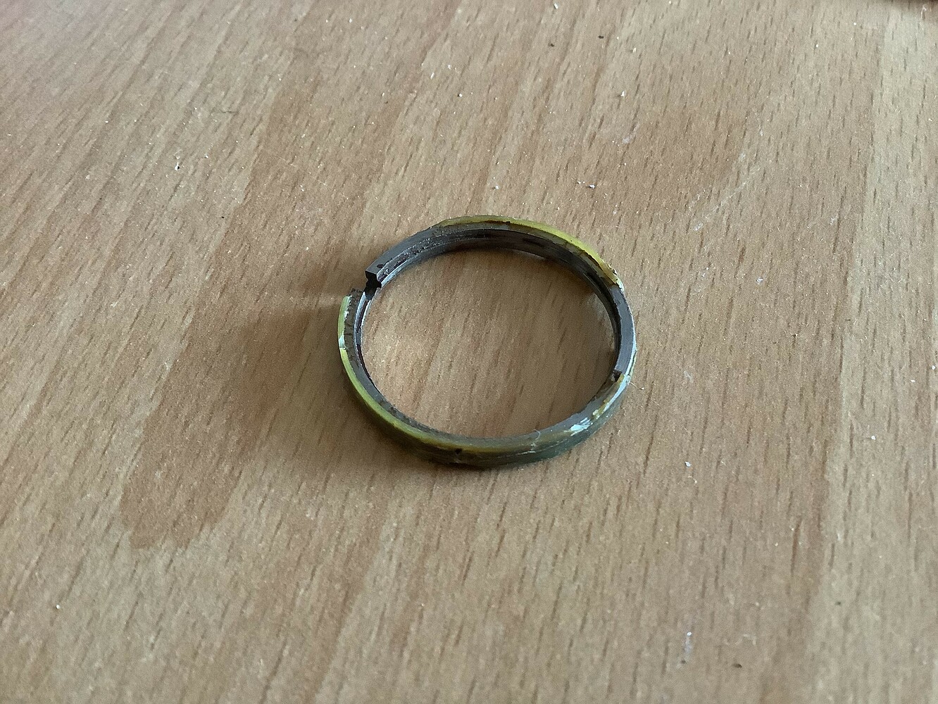

Dit is hem. Ik zal de maten komende week voor je opmeten. Je ziet hier de stukken hars nog zitten. De ring moet super krap gedraaid worden als je de ring niet opnieuw gaat coaten. Ik heb voor die van mij ooit een nieuwe ring gedraaid maar ben er niet tevreden over omdat ik hem iets te ruim gemaakt heb en dan kan het werkje nog iets bewegen. Dus mijn ring moet ik ook nog nieuw draaien (of de originele hier opnieuw coaten maar heb de coating nog niet kunnen vinden welke zou werken aangezien de dikte nogal nauw luistert) Zo’n ring draaien kan iedereen met een draaibank.

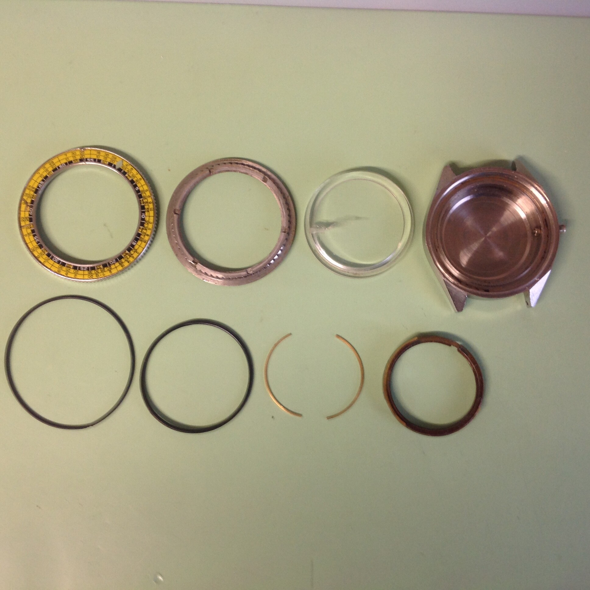

Hieronder de totale opbouw van de kast:
