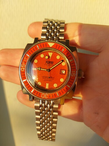

Jenny Carribean 1500 repareren
Ik heb zelf al meerdere Jennys gehad
Hij ziet er netjes uit, het belangrijkste is de bezel en deze lijkt in goede conditie zonder breuken.
De kroon is zoals men al zegt een split kroon. Dit omdat het horloge er via de voorkant uit moet. Dit doe je door de bezel te verwijderen, daarna een schroefring losdraaien waarin het glas zit vastgeschroefd daarna het glas en pakkingen.
Deze pakkingen kunnen uitdrogen of juist slijmerige drap worden.
Een service is in elk geval aan te raden. Hierbij word het uurwerk schoongemaakt. Als de kroon nog schroeft dan moet je deze goed bewaren want deze zijn erg duur.
Wat ook duur is dat is het glas. Als er droogte scheuren inzitten zal hij nooit meer waterdicht worden. Hij is enkel waterbestendig met nieuwe pakkingen en controle van het glas.

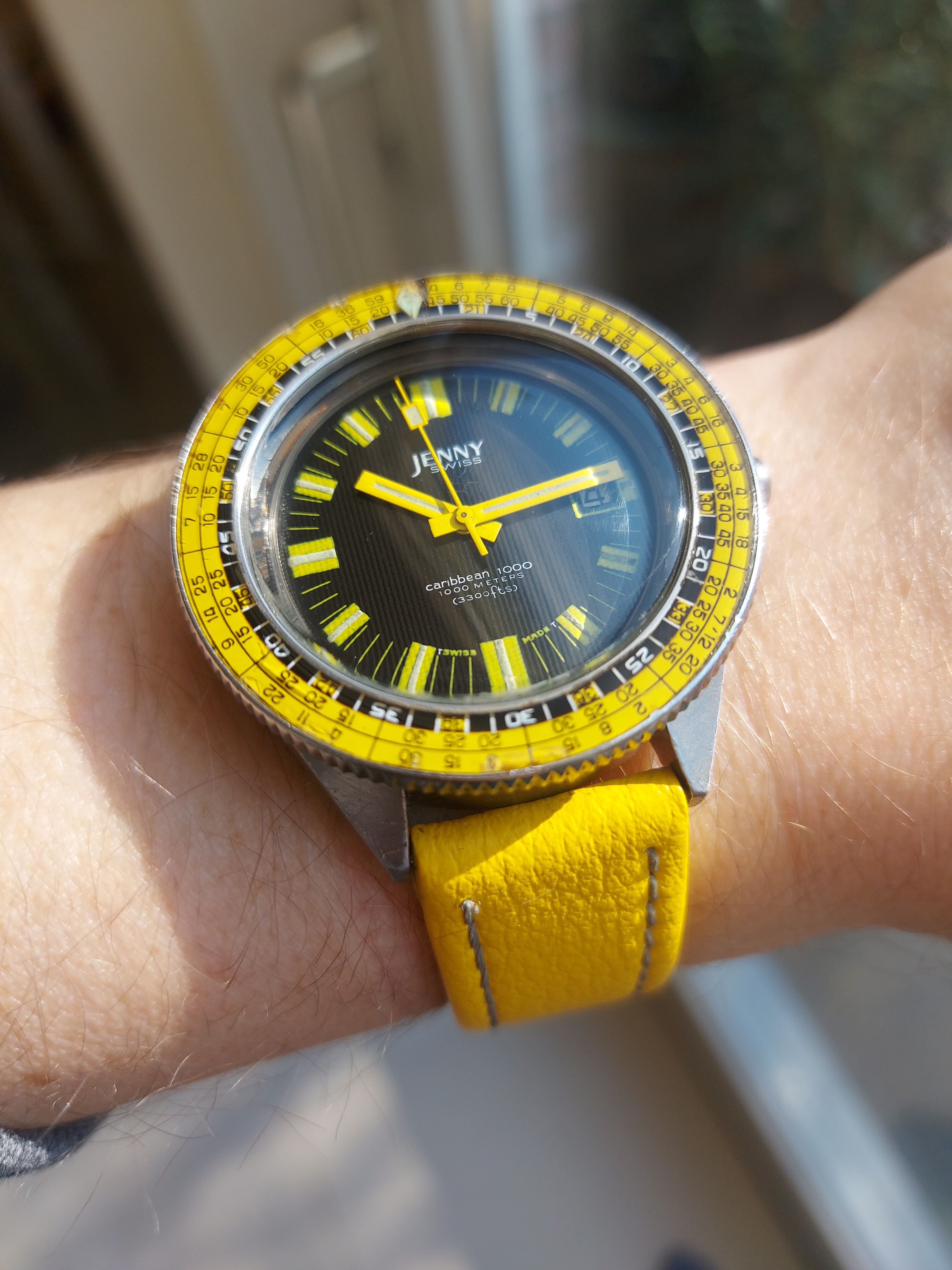

Dit zijn mijn caribbeans

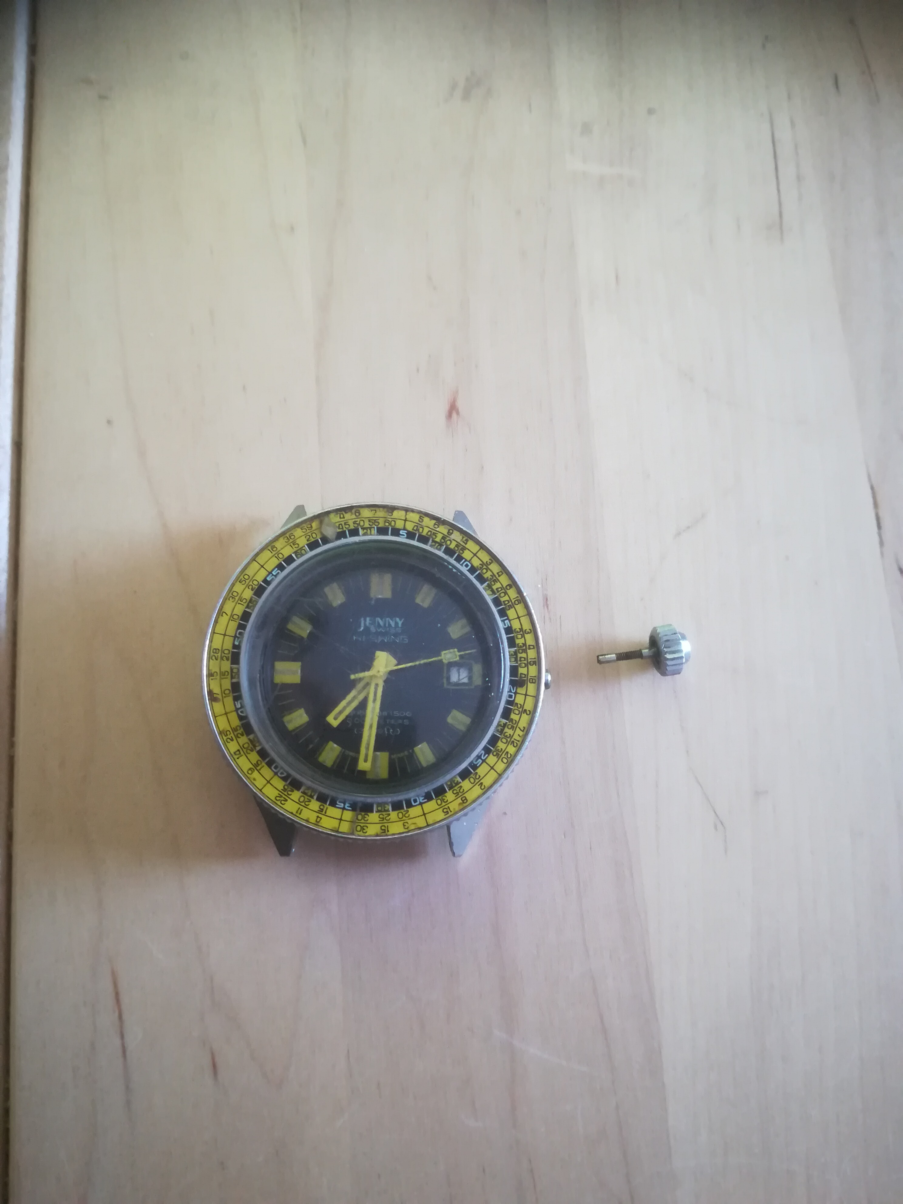

Hallo Jurgen,
Ik ben zeker niet van plan dit horloge weg te doen.
Ik wil deze graag weer zelf gaan dragen, teveel herinneringen en hele mooie (en veel, ruim 2500 uur) duiken gemaakt.

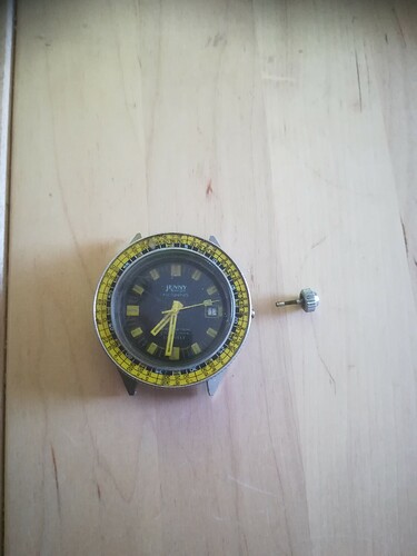

Kun je eens een foto laten zien van de kroon met het stukje stift? Mogelijk is hij niet defect maar gewoon los.
Het ging om het glas - dat mat is geworden.
Dat kun je probleemloos polijsten.
De kast polijsten is m.i. een doodzonde.
De kast etc. goed reinigen, het uurwerk een beurt laten geven en met veel plezier weer dragen!
Yep, je hebt de ‘female’ kant van de “split-stem” aan de kroon zitten.
Dat hoort zo bij monobloc kasten.

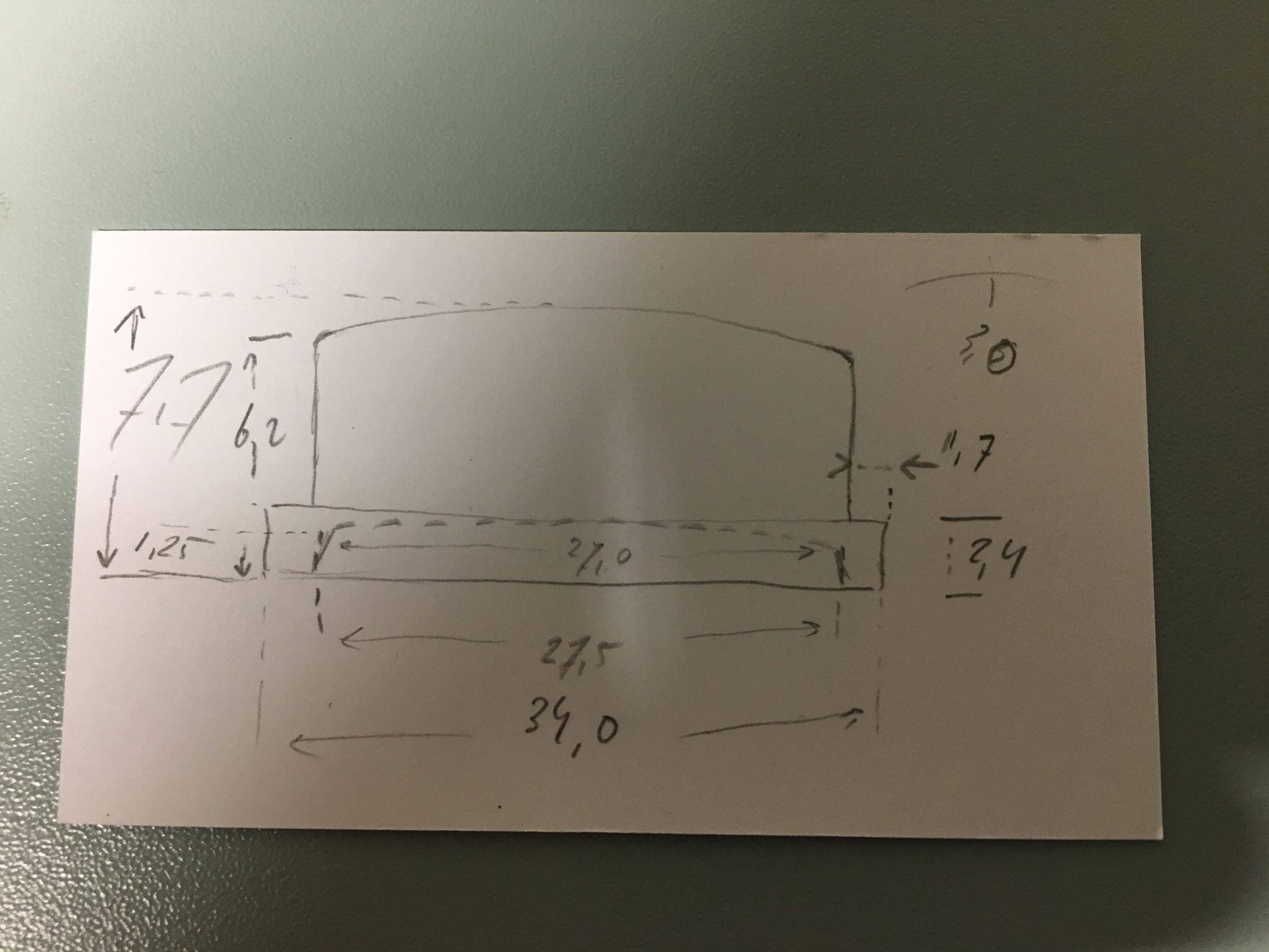

Ik heb in het verleden mijn eigen exemplaar gerestaureerd.
Hier het verslagje van oa het maken van een nieuwe plexi.
Die van jouw is prima te polijsten. Dikte is namelijk zo’n 8mm. Duurt even voor je daar doorheen polijst :sunglasses:
