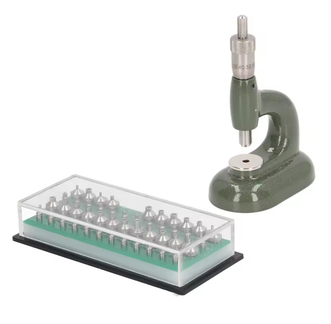

Heeft iemand ervaring met deze Jewelling tool van AliExpress? Is deze geschikt voor een hobbyist? Ik merk dat met de jaren veel gereedschap vervang voor kwalitatieve gereedschap…

Klopt, maar dan wel de variant met de uurwerkhouders en wijzerzetters erbij. Bevalt prima, stabiel genoeg.
Maaaar je kan er geen gaten mee ruimen, dus alleen geschikt om stenen te zetten/wisselen.
Anders heb je toch een Seitz oid nodig.

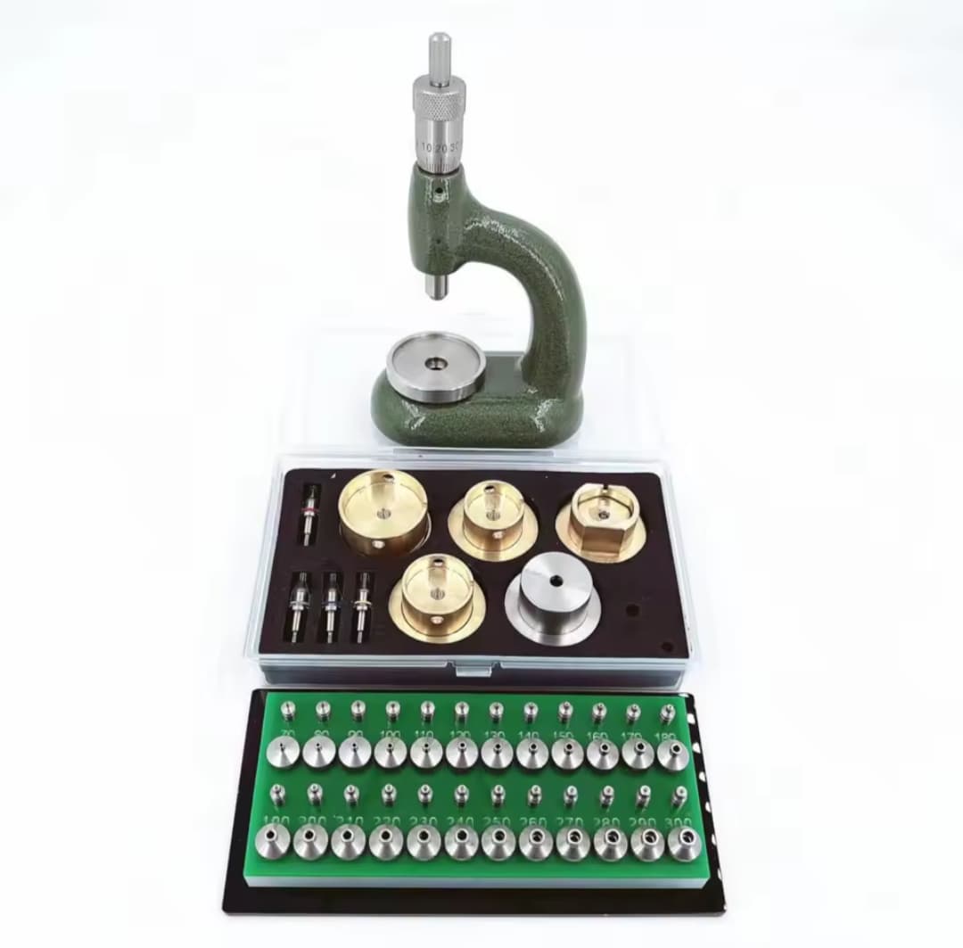

Super, dank je dan ga ik er voor…![]()
Ja die inderdaad ![]()
Kost niet heel veel extra maar is soms toch handig.
We gaan voor die ![]()
Ik vond hem wel de moeite, stempels zijn slecht afgewerkt maar kun je eventueel op een seitz zelf netjes maken. Ik heb op een bepaald moment een echte kunnen kopen maar ik heb de stempels nog steeds in gebruik.

Dank je wel voor de tip dan zal ik dat meteen als eerste doen wanneer ik het heb ontvangen.
Aan de dunne pushers merk je dat de staalkwaliteit minder is dan het origineel. Deze verbuigen makkelijk. Ik heb deze clone ook en deze bevalt verder prima, maar voor de kleine maten gebruik ik dus pushers van Seitz of Favorite.
