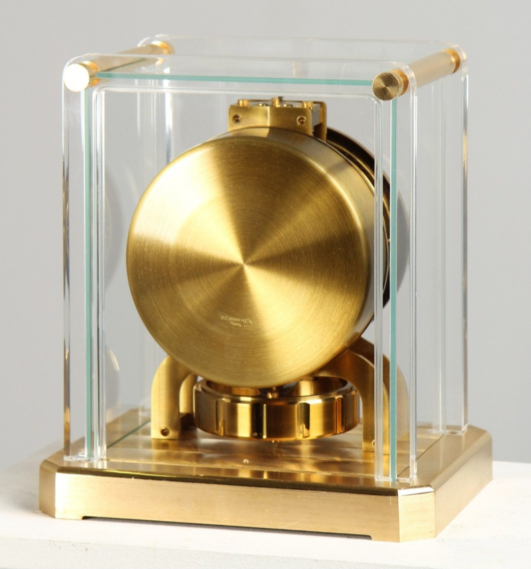

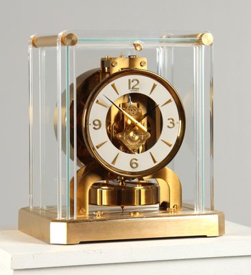

Hoi mensen, een atmos op het oog maar twijfels over die originaliteit van de behuizing.
Er staan er meerdere op het internet. Is dit origineel of toch een lucratief handeltje van iemand ooit geweest voor kapotte kasten?

Heb je foto’s van de onderkant van degene die je op het oog hebt? Bij deze huidige behuizing lijkt de (schroef-)bevestiging van de kast op de bodemplaat te ontbreken. Ik heb dat iig nooit eerder gezien
