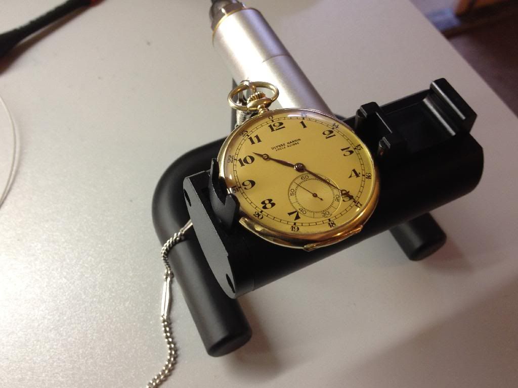

Om af te trappen zal ik met deze beginnen. Dit horloge is in 1942 gebouwd door Ulysse Nardin. Ulysse Nardin staat vooral bekend om de zogenaamde scheepschronometers en ‘deck watches’. Dit horloge is waarschijnlijk een chronometerhorloge geweest, maar dan niet bestemd voor de scheepvaart maar voor dagelijks gebruik. Het uurwerk is uitgevoerd met 16 stenen, gouden centrumrad, compensatiebalans en breugetspiraal, stalen ankerrad en fijnafstelling op de balans. Dit is op het moment het nauwkeurigste horloge wat ik bezit. Na een tijdje afregelen met afregelmachine en op basis ver vergelijken met atoomklok op internet. Het horloge wijkt als het gedragen wordt ongeveer 0 tot 2 seconden af per dag.
Het horloge is ingeklemd inde microfoon van het afregelapparaat.

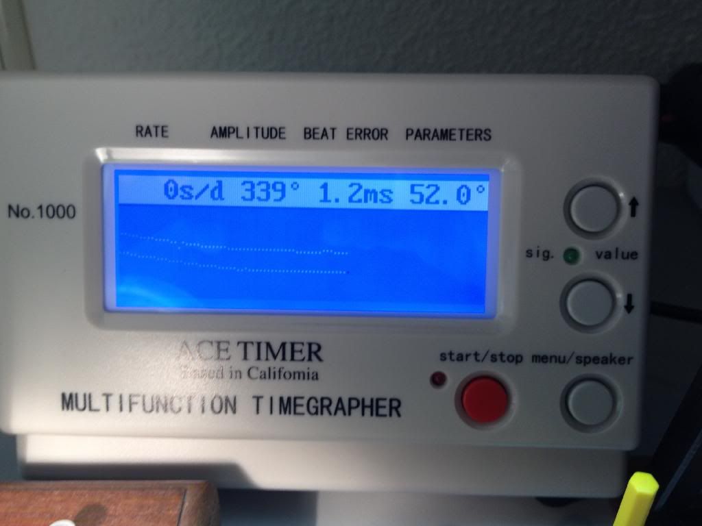

Plat liggend met wijzerplaat omhoog en bij volle opwinding geen afwijking op de machine.

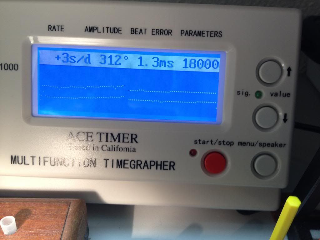

kroon omhoog en volledig opgewonden ook enkele seconden…
Voor de kenners van afregelmachines, beat error laat ik onveranderd en lift angle is onbekend, maar in ieder geval lager dan 52 graden. de weergegeven amplitude in in ieder geval te hoog, het uurwerk zou als de amplitude daadwerkelijk zo hoog zou zijn gaan ‘prellen’.
