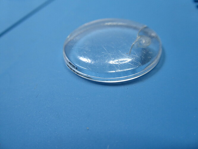

Voor een horloge uit mijn Pontiac collectie dien ik het glas te vervangen echter vind ik online naar mijn mening geen goed alternatief.
Ik bestelde reeds bij timeparts.nl maar niet de correcte. Om deze vergissing te vermijden richt ik mij tot de kennis op dit forum.
Ik voeg enkele foto’s toe van het glas dat vervangen dient te worden.

Je had beter gewoon ff moeten bellen met timeparts of het originele glas meesturen ik weet zeker dat hij het juiste retour stuurt. Ik heb nog nooit misgegrepen daar. Het is maar een tip succes met Pontiac. :wink:

Als je met een schuifmaat de maat opneemt van de binnenzijde heb je de maat. Tel er 0,2 mm bij op en je hebt de juiste maat. Dit lijkt me een high domed acryl glas.
Als je de kast opstuurt naar timeparts, wordt het juiste glas geplaatst.

Het lijkt mij een standaard Plexi. Goed en heel secuur de maat nemen met een schuifmaat, dan moet het zeker goed komen.

fout lag volkomen bij mij , nu de correcte bestelling geplaatst bij Timeparts.
