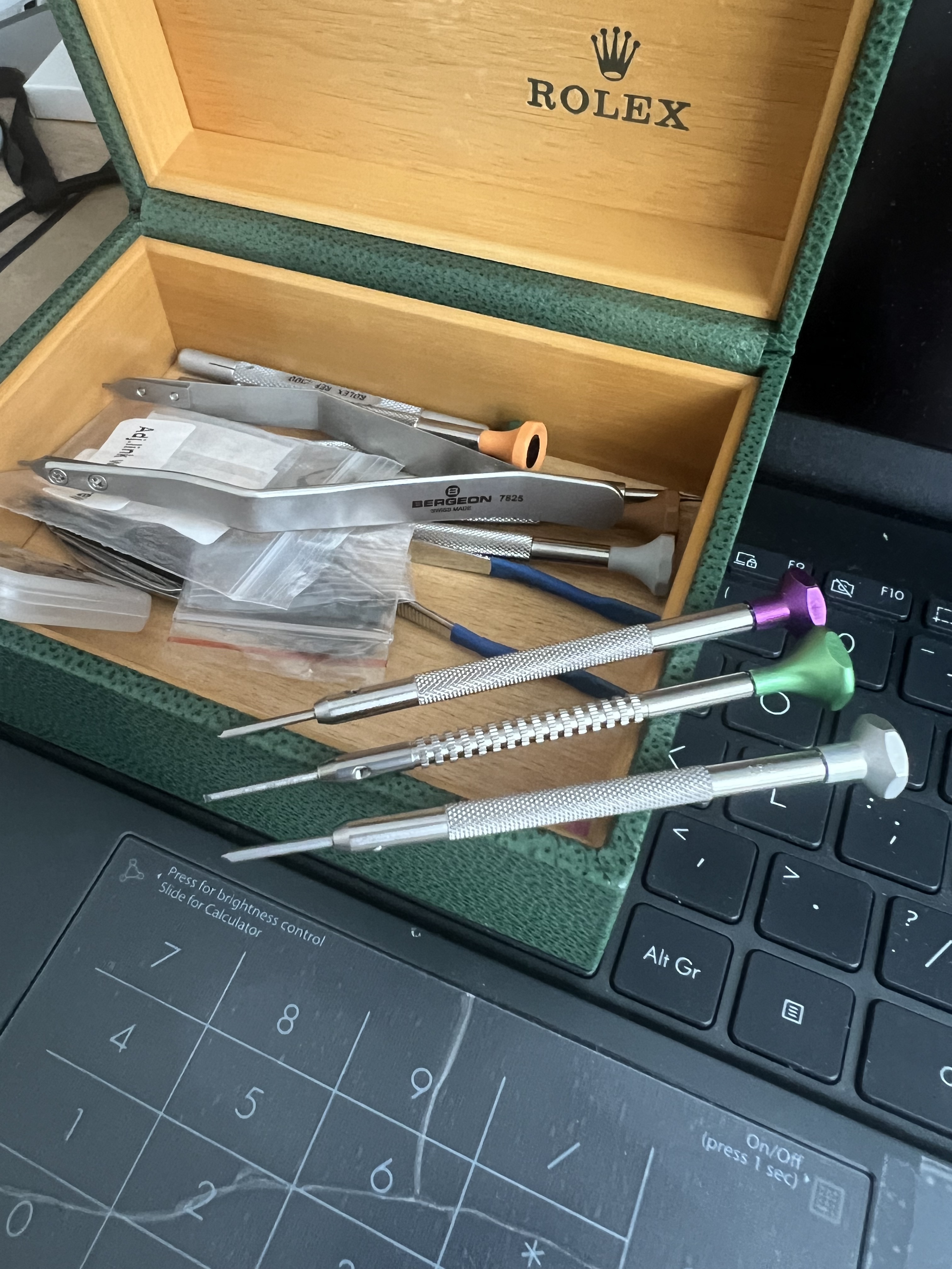

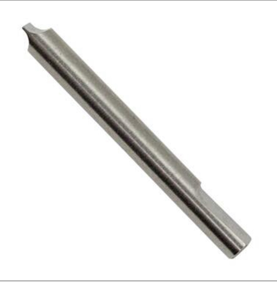

Misschien is dit wat voor je
Gebruik ik zelf ook om stalen banden in te korten.
Maar zijn dat banden van het genoemde Omega model? Anders heeft hij straks een leuk setje, maar geen passende schroevendraaier.
Gewoon meten en dan 1 goede van Bergeon kopen.
Ik heb al verschillende schroevendraaiers geprobeerd, qua breedte van de sleufkop zit ik wel goed, alleen de punt hoe deze geslepen is moet heel dun zijn, dus op een schroevendraaier staat bijvoorbeeld, 0,5x12x40, dan gaat het dus om de (0,5) maat, straks bestel ik 4 verschillende

Koop nu toch een knappe schroevendraaier. Veel forumleden kopen wel een duur horloge van bv Omega of Rolex, maar gaan dan bezuinigen op een schroevendraaier van een paar tientjes, met beschadigde schroeven als gevolg.
Voor de meeste Omega banden heb je 1,8mm nodig.
Welk merk? Bergeon of Horotec. Vergeet de rest. Neem ook T shape, als je echt wilt dat ze perfect passen.
