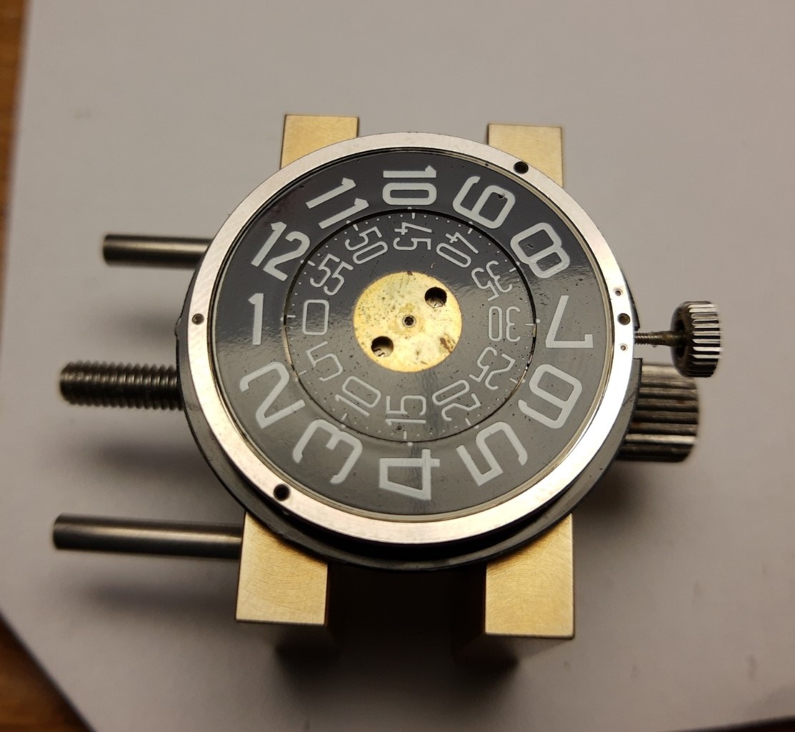

Vandaag een hele nette Buler Jumphour ontvangen.
Onwijs leuk ding en nog super netjes.
Echter is een service wel noodzakelijk.
Dat zou ik graag laten doen, maar mijn vraag is, moet dit uurwerk langs een “jumphour” specialist, of kan iedere horloge maker dit ? Wellicht een hobby horlogemaker op dit forum die dit wil doen ?
Alvast bedankt !
Groeten Gary1988

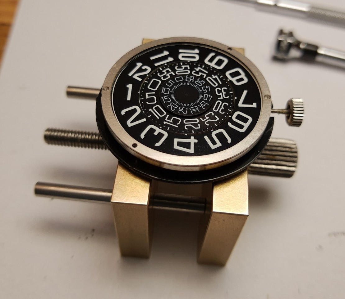

Een jump hour werkt alsvolgt
veer neemt de uren mee
minuten en seconden werken zoals een klassiek uurwerk
dit is hem

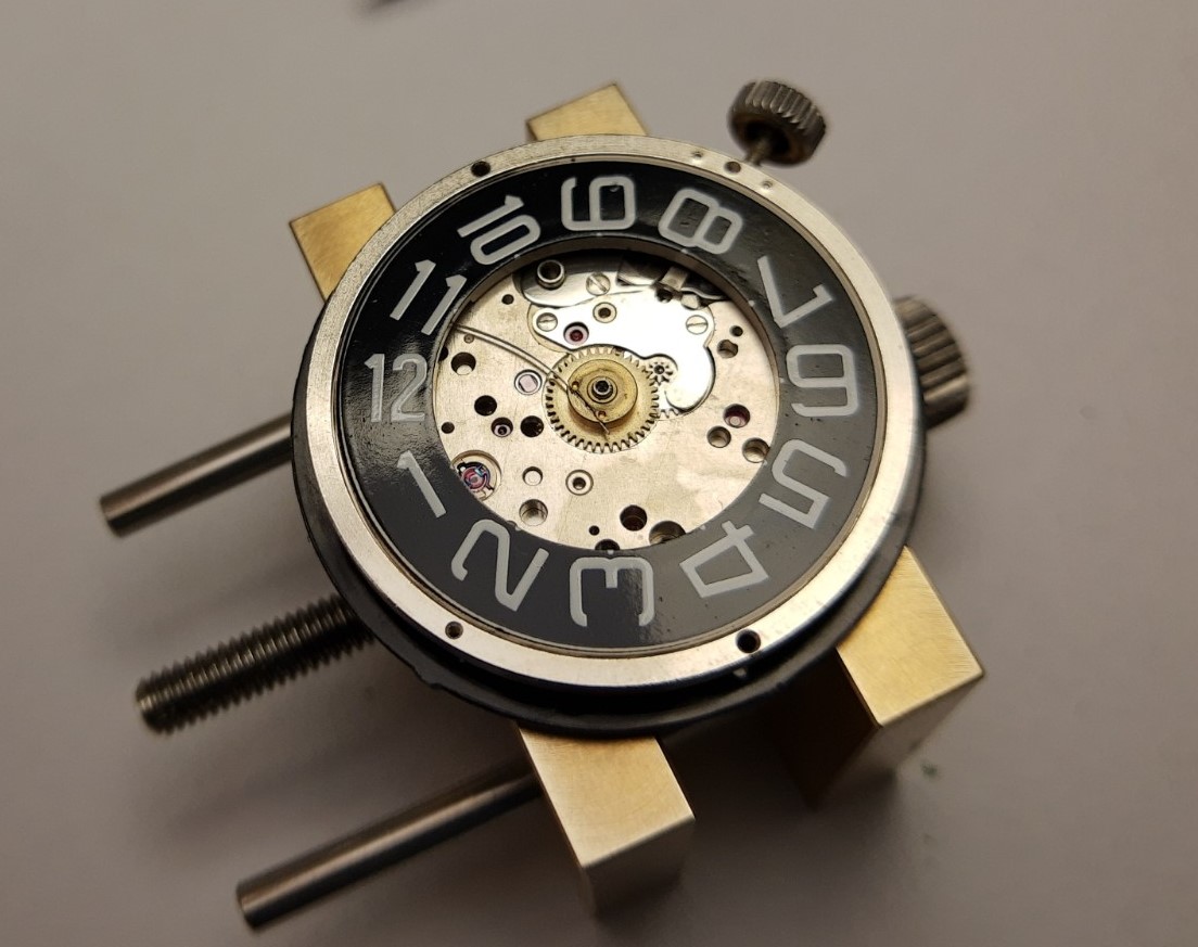

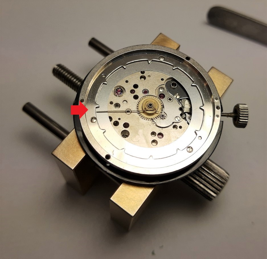

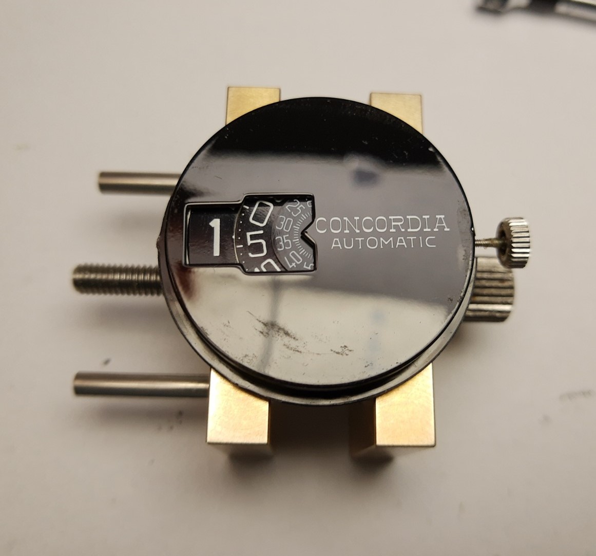

Ik ben erg benieuwd of iemand mijn uurwerkje kan/wil/ durft na te kijken, zo snel als ik kan zien loopt de uren schijf niet mee… de seconde wijzer loopt soms wel en soms niet,

Je probleem zit in het pen anker echappement. Erg klein, listig om te herstellen of af te regelen als er iemand voor jou al lekker in bezig geweest is.
Jump mechanisme is niets waar een horlogemaker echt van wakker ligt als daar niet eerder aan gerotzooid is.

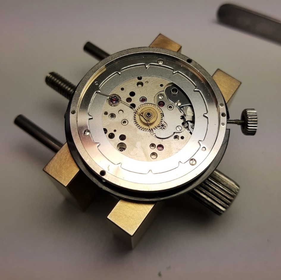

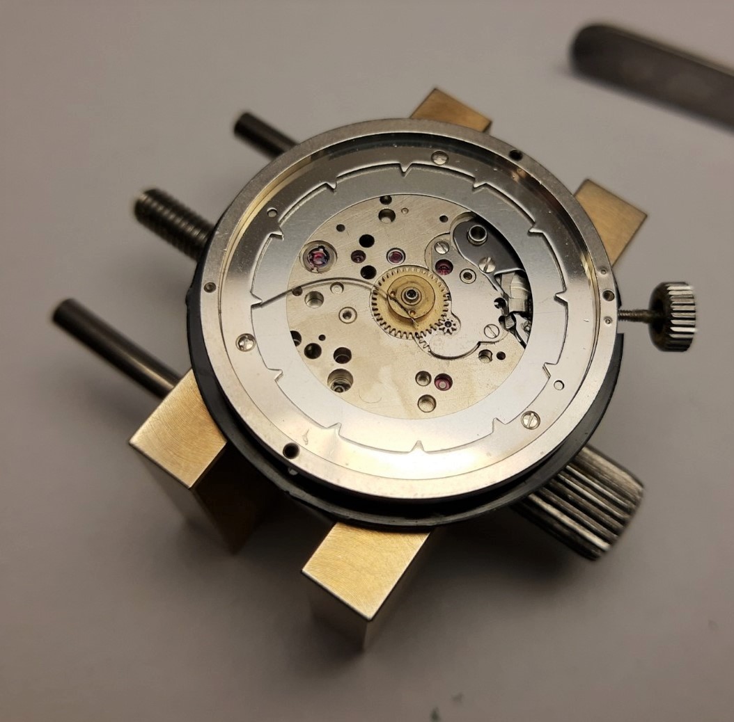

De dingen die mij opvallen aan het uurwerk:
  • de urenschijf draait niet bij het verzetten van de tijd.
  • het uurwerk loopt als hij plat ligt, pak ik hem op valt hij stil.
  • het balans wiel is niet mooi rond, lijkt iets ovaal getrokken.
Is dit nog te redden ?
