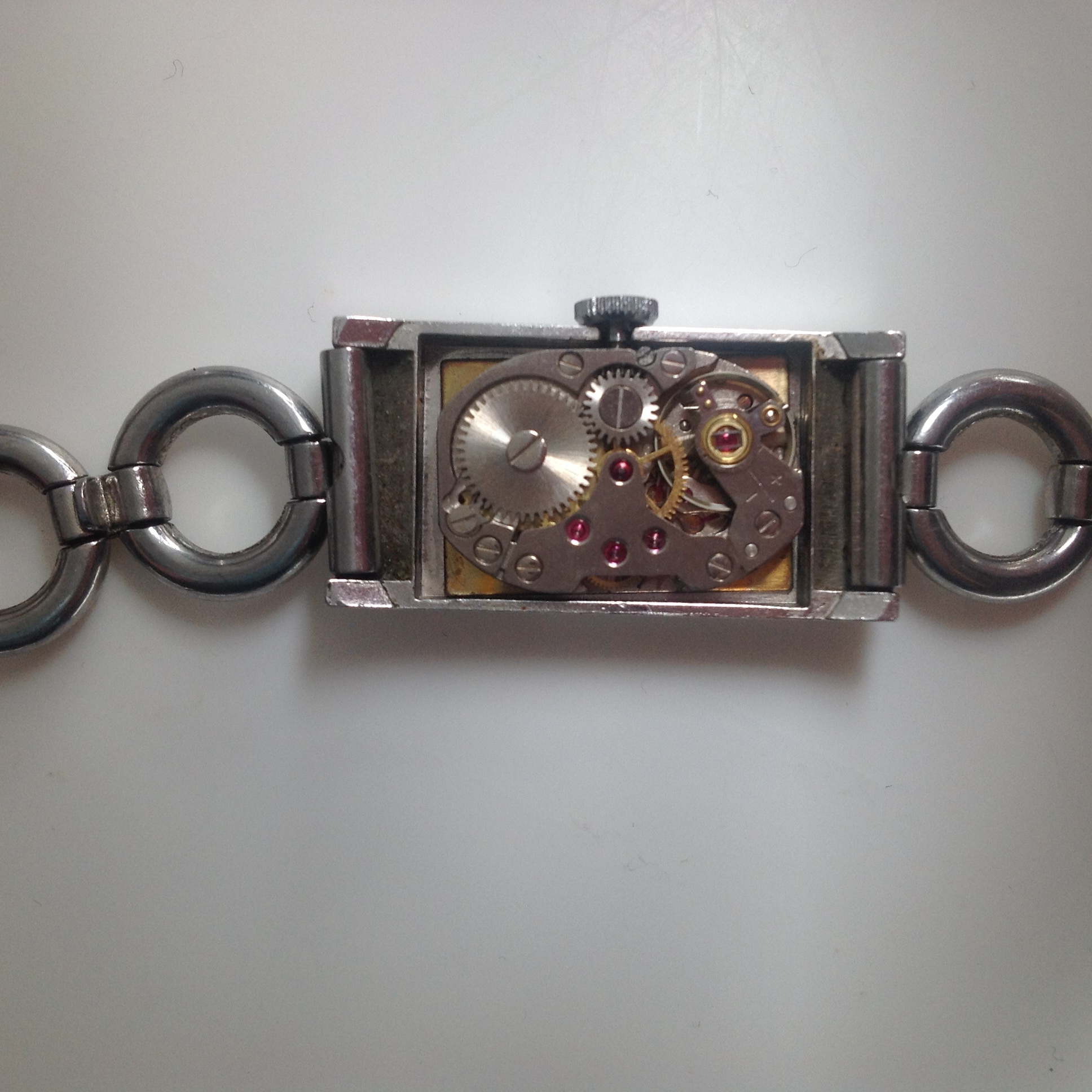

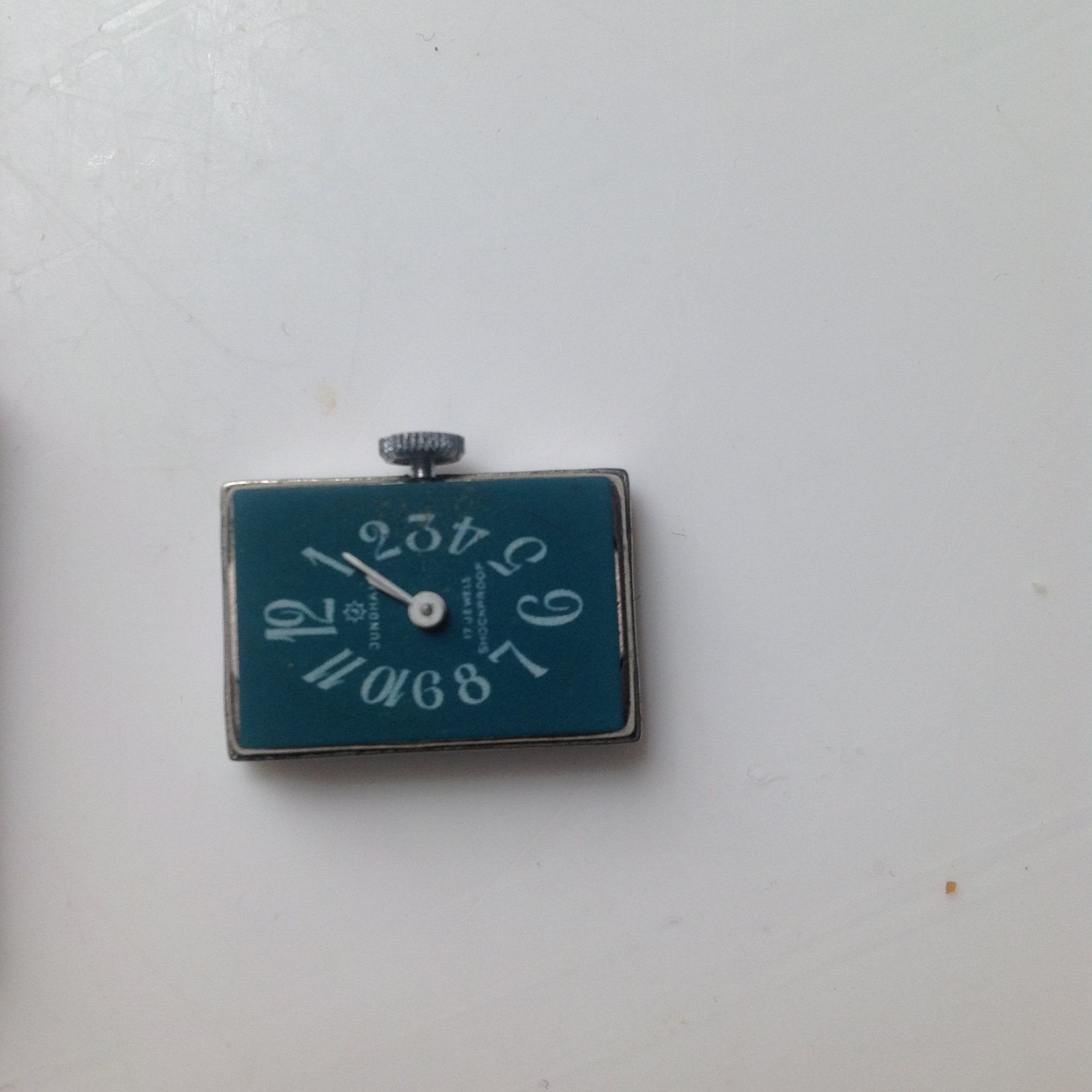

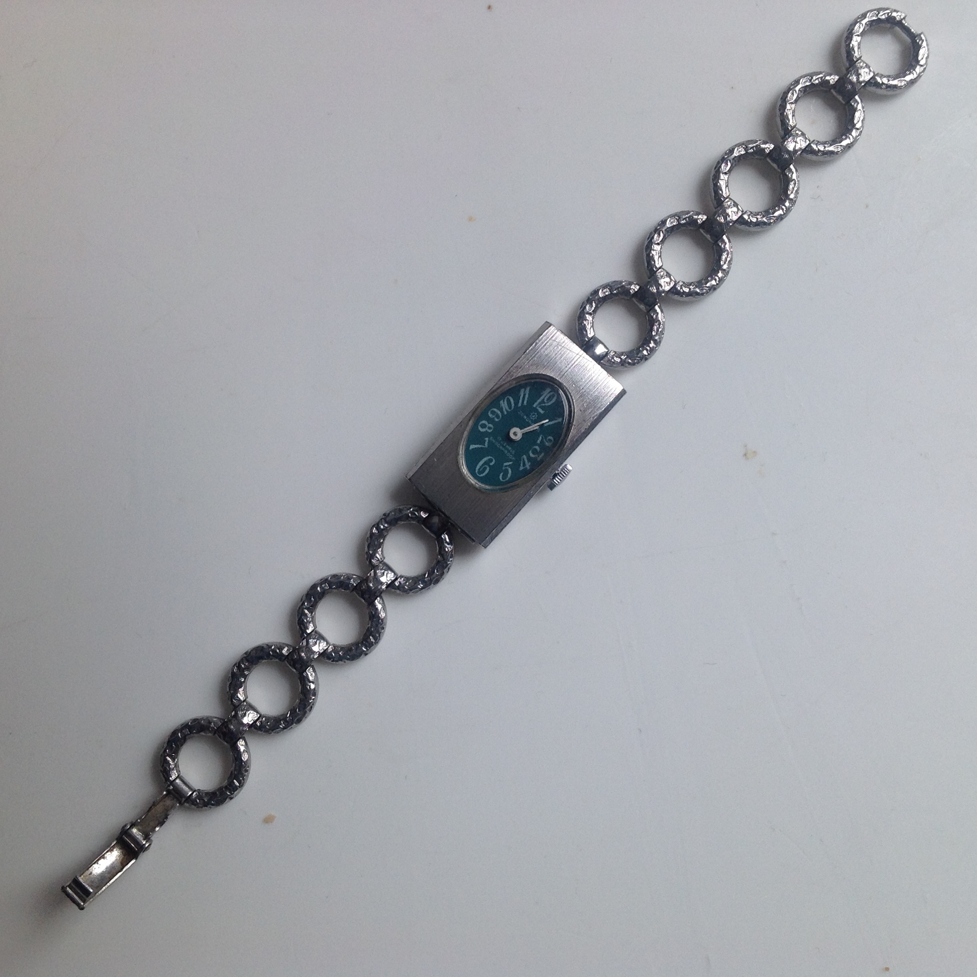

Junghans 17 jewels onbekend?
Wie kan mij meer vertellen over dit horloge.
Uurwerk lijkt een beetje op een Junghans J77 (wat weer een AS1051 is) maar draagt voor zover te zien geen enkel merkteken. Mogelijk dat deze aan de wijzerplaatzijde staan, maar anders vermoed ik dat het uurwerkje vervangen is door een merkloos exemplaar. Staan er nog merktekens aan de binnenzijde van het achterdeksel?

J77 zou ook kunnen. Lijkt heel erg op elkaar, zowel voor als achterzijde. Ik denk dat het basis ontwerp dan een AS 1051 is.
Links j77 rechts AS 1051
Bedankt voor de reacties, ik wil dit horloge van mijn oma graag verkopen ben op zoek naar een reeële waarde /vraagprijs vandaar mijn aanmelding bij dit kundige forum. Ik heb ook nog een ander horloge van haar voor de verkoop.
Tja, dat vermoedde ik al.:expressionless:
Dameshorloges is heel weinig vraag naar dus zijn bijna niets waard. Als ze het nog doen hooguit enkele tientjes, als ze niet werken nog minder.
Dameshorloge junghans is helemaal niets waard, worden niet of nauwelijks verzameld.
