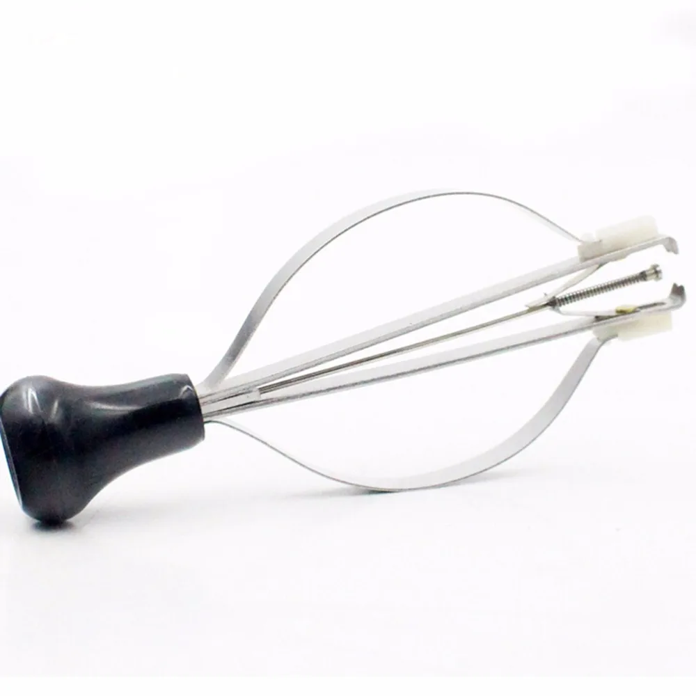

Ik verwacht dat de kunstof in het glas hard is geworden in de loop der jaren. Dan heb je een hele grote kans dat het breekt, zeker als je geen crystal lifter gebruikt. Bij vintage leg ik het horoge met de glas kant altijd eerst op een hot plate om het kunstof wat zachter te maken.
Nu denk je waarschijnlijk dat ik het je nog moeilijker maak (ik heb geen crystal lifter en geen hot dinges).
Gebruik de fohn van je vrouw voordat je het glas uit de case gaat halen. Mag rustig 80 graden worden, smelttemperatuur van plexi ligt ruim boven de 120 graden.
Als je van plan bent om door te zetten zou ik je aanraden om wat gereedschap aan te schaffen. Ok een Bergeon crystal lifter en een setje schroevendraaiers van hetzelfde goede merk kosten samen bijna 500 Euro en dat wil je misschien niet direct uitgeven. Bestel anders wat bij Aliexpress. Een lifter (natuurlijk niet zo goed als Zwitsers but it will do the job) kost daar minder dan 20 euro.

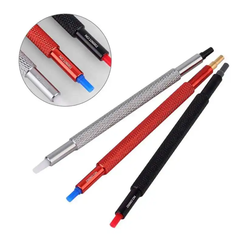

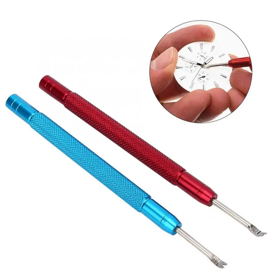

Ik lees dat je ook de PCB wilt loshalen. Gebruik aub de juiste [horlogemaker]schroevendraaiers, anders wordt het een kwestie van āoperatie geslaagd, patient overledenā. Daarna wil je natuurlijk de wijzers er af halen. Met een schroevendraaier gaat dat lastig (lees: wijzer er af maar nu krom, asje misschien ook krom). Met een paar wijzerlichters loop je dat risico niet.

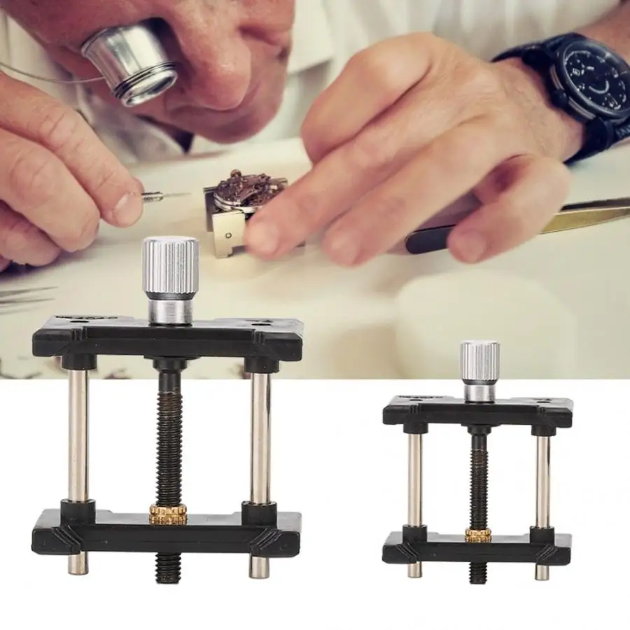

Goede tip van t gereedschap. De schroevendraaiers heb ik wel fatsoenlijk maar zal ook naar de andere spullen omkijken. Is een āuurwerk houderā ook een pro tip?

Een uurwerkhouder is zeker aan te raden. Danst dat ding tenminste niet steeds over je werkbank.

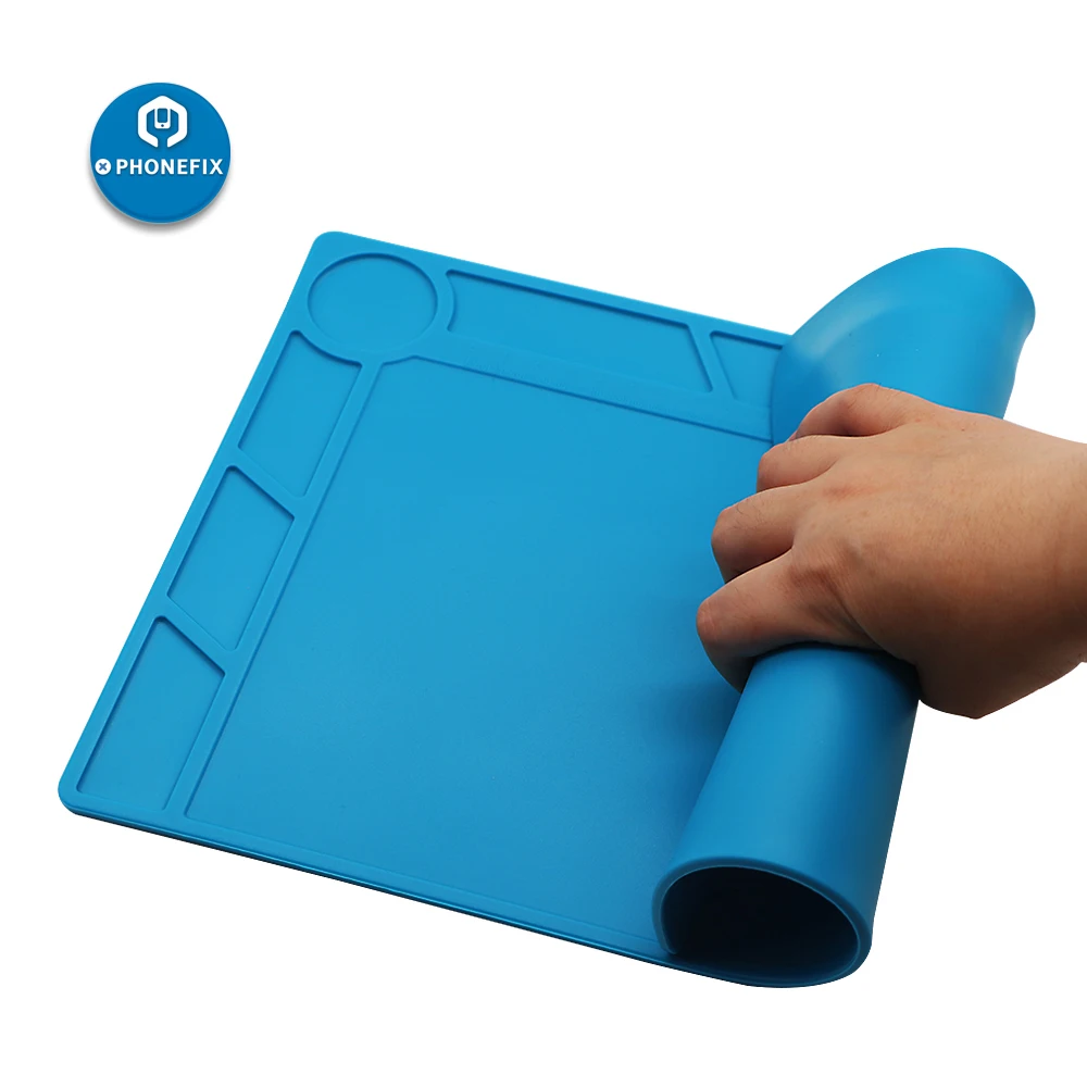

- Siliconen matje (vloeken in de kerk voor horlogemakers maar met een siliconenmatje rolt niet alles gelijk weg, wel vaker schoonmaken). Ideaal voor als je net begint.
- Wijzerlifters
Wijzer protector

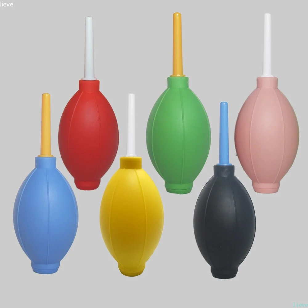

Dust blower
Laat je niet verleiden tot deze rommel

Mooi voorbeeldje is die crystal liftā¦
Grijpt crystal niet en beschadigd meer dan dat ie zijn werk moet doen. Geen grip en terugplaatsen zal wel helemaal niet lukken.

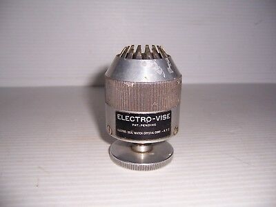

Heb uiteindelijk een EectroVise crystal watch weten te bemachtigen. Deze doet zijn werk zonder moeite en beschadigingā¦

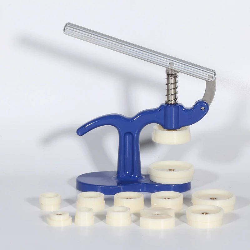

Normaal kun je glaasje er zo uit wippen als het uurwerk er van achter uit kan en het dan eventueel met een glaspers er weer in drukken.
Ik had ooit een project met een Seiko Open Thru Glass Case, daarbij had ik dus ook zoān goedkope lift aangeschaft. Na een paar uur en wat beschadiging verder maar meteen in de kliko gegooid. Weg 22 euroā¦
Per toeval die professionele lift gescoord voor nog geen 15 euro, en glaasje was er in 2 seconden mooi af, en zonder beschadiging nieuwe er ook zo weer opā¦
