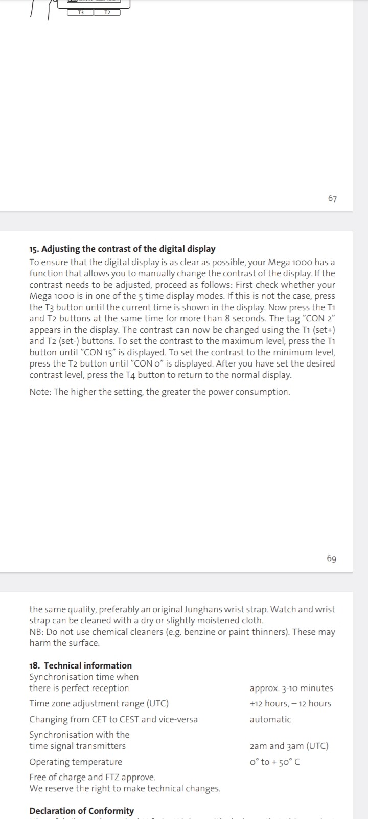

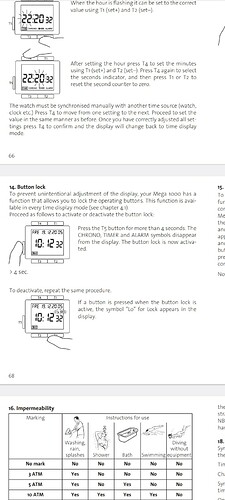

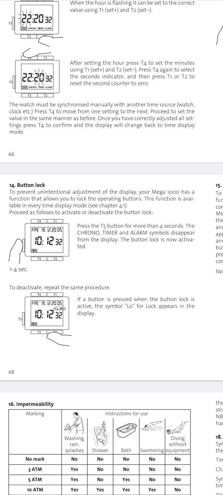

KIJK 14 en 15, kwestie van manual opzoeken.
Ja heb ik voor mijn neus liggen en kan het niveau aanpassen alleen licht het display niet op. Ook valt het mij op dat het licht knopje niet werkt ook door de veertjes?.

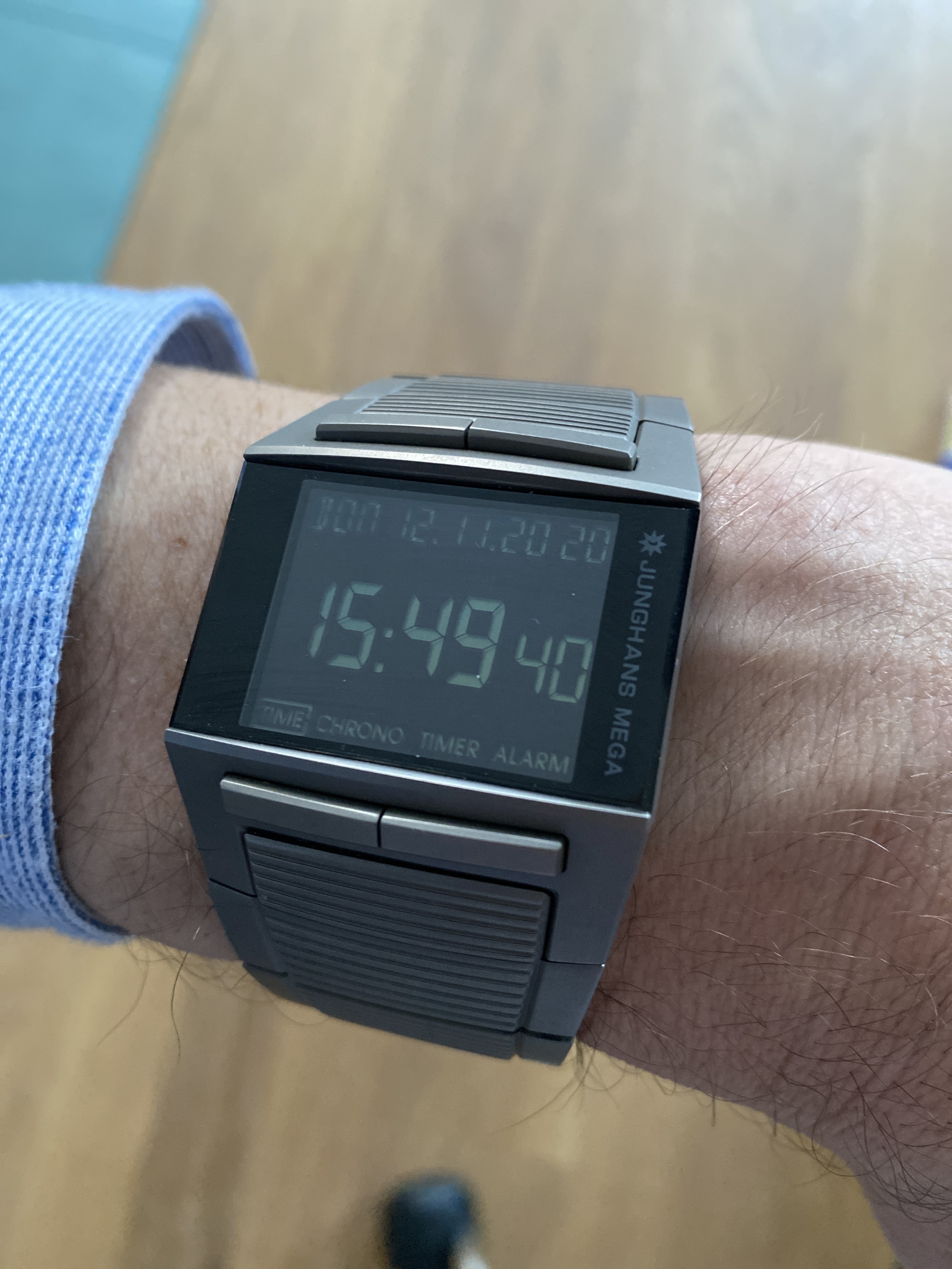

Alle drie de displays werken met de nieuwe batterijen. Top dat is al een plusje :sweat_smile:
