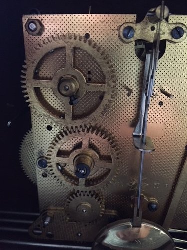

Bedankt voor je reactie. Ik ben niet heel technisch aangelegd en het is het eerste klokje wat ik gekocht heb. Als ik een foto van de achterkant maak kan je dan aangeven welk schroefje je bedoelt?
Je ziet aan de achterkant (waarschijnlijk links) een “uitbouw” met de verschillende hamers die het geluid produceren. Dat kan trouwens ook aan de onderzijde zijn hoor, het ligt er maar aan waar de gongstaven zitten.
Die uitbouw wordt aangedreven vanuit het uurwerk met twee tandwielen, één daarvan zit op de as die uit het uurwerk komt. Daar zit een schroefje in.
Maak s.v.p. een duidelijke foto.
Sorry voor de late reactie. Ben druk aan het verbouwen en had nu pas weer tijd om ervoor te gaan zitten. Ik zie allerlei schroefjes en ik weet niet precies welke je nu bedoelt daarom heb ik maar een paar foto’s toegevoegd. Ik hoop dat je me kan helpen. Zou graag willen dat ik hem kan laten slaan maar elk kwartier is een beetje veel van het goede…
Hallo Dennis,
Het tweede rad demonteren en er omgedraaid weer op zetten (dan raakt het niet kwijt) zodat de hamers niet worden aangedreven. Je moet wel alle drie de veertonnen opwinden want het speelwerk (het linker opwindgat) geeft namelijk een seintje aan het slagwerk dat het kan gaan slaan.
