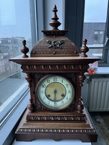

Beste mensen,
Tijdens het opruimen van een woning heb ik deze prachtige tafelklok gevonden. Ik vermoed dat het een Junghans is. Maar ik weet het niet zeker. Kan iemand me wat mer vertellen over deze klok? Merk? Jaartal? Type? Ik hoor het graag, alvast bedankt en vriendelijke groeten, Martijn

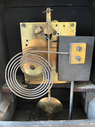

Aan de achterkant kun je vermoedelijk een klepje openen, waarna je het uurwerk ziet.
Maak daar eens foto’s van, specifiek van de markeringen erop. Vermoedelijk is dat nodig om de producent te achterhalen, want zo op basis van een foto van de voorkant heb ik in elk geval geen flauw idee.
Dank voor het snelle antwoord. Ik zie geen markeringen. Of mis ik wat?

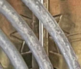

Achter de slinger gekeken? Ik meen daar een ster te zien. Junghans heeft in de loop der jaren het logo vaak veranderd, dat geeft al een idee van het bouwjaar, en de stijl van de kast kan ook indicatief zijn voor het bouwjaar.
ffa6ba540276d593265b08e3d0c03702d137b592_2_750x1000~2
Inderdaad! Op de ster staat de letter J en in zeer kleine letters Junghans. Nu nog het type achterhalen…
J in een ster is Junghans.
Dat is dus duidelijk :slightly_smiling_face:
Type is het niet echt denk ik, meer wanneer het logo gebruikt werd. Best kans dat een kasten bouwer een uurwerk uit een catalogus gehaald heeft. “Opwind uurwerk met slagwerk en slingerlengte zoveel centimeter” .
“De 8-puntige ster die vandaag de dag nog steeds het handelsmerk is van Junghans is geregistreerd in 1890”. Veel meer vind ik niet over het logo.
Yes! Junghans:

Er heeft wel een prutser aangezeten.
Een spijker als ophanging van de slingerveer, hamerlichter in alle richtingen verbogen, schroeven kapot gedraaid en de platine flink bekrast.
