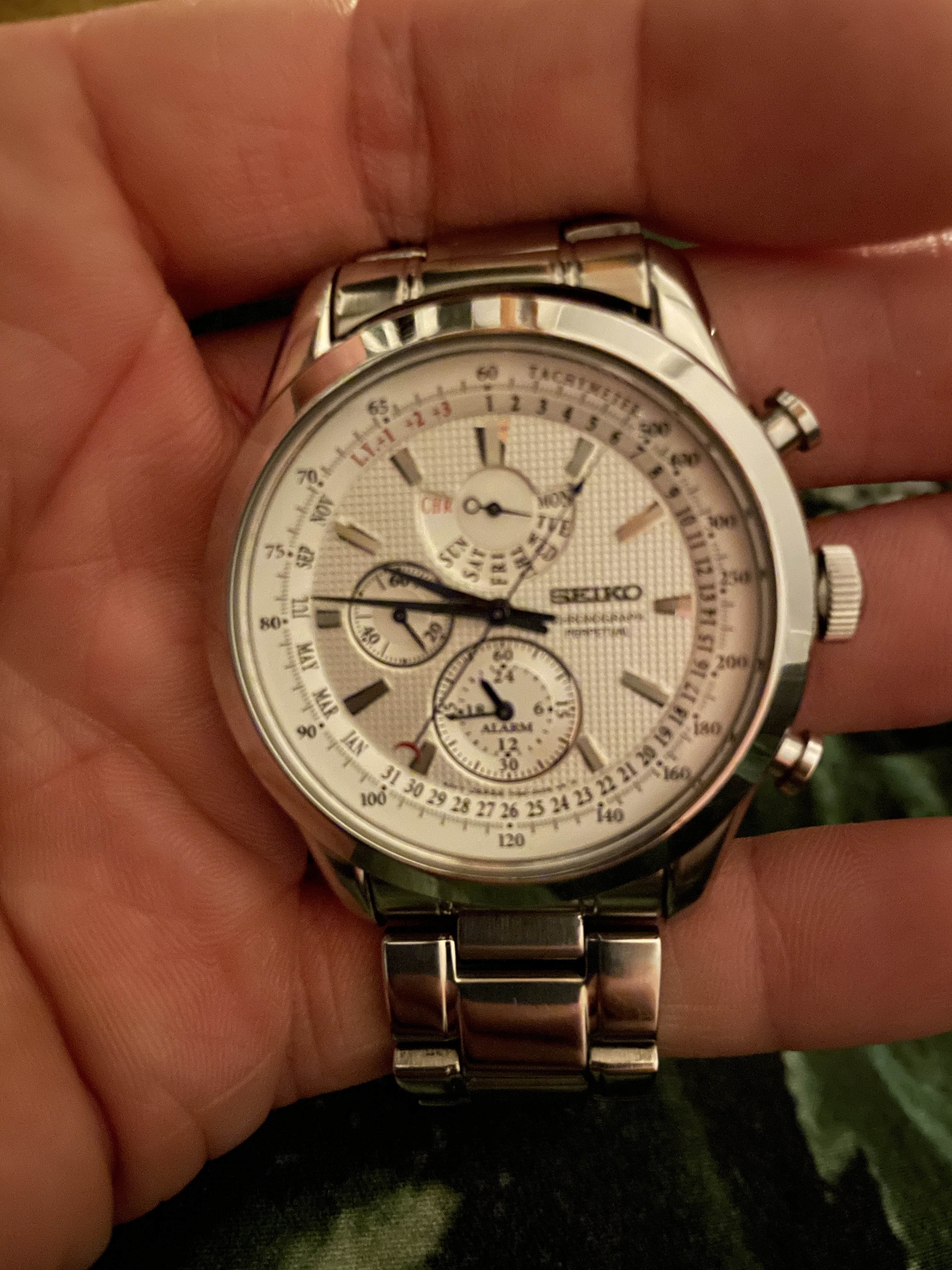

De positie wordt aangewezen door het halve maantje:

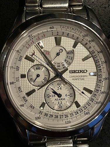

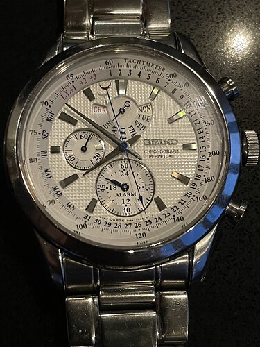

Dus het feit dat de wijzer (halve maantje) doet alsof er een stand L+4 bestaat:
en een 32e van een maand:
En een maand na december…:

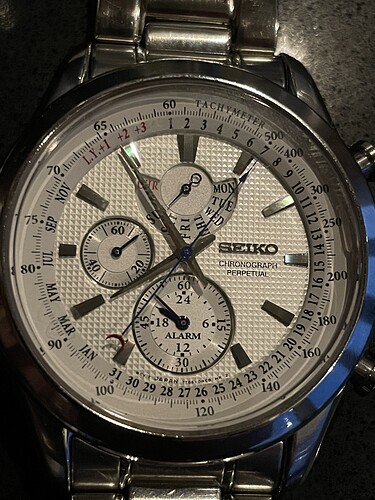

Hoe staan de wijzers in de stopwatch stand? Staan ze dan wel zoals het hoort in de nul stand? Dus de secondewijzer op de 12. Als dat wél klopt moet er inderdaad iets niet goed zitten.
Ik zit nog ff te kijken, maar die hele ring rond de wijzerplaat is gedraaid? De 60 moet boven de 12 zitten?
En de 120 onder de 6, kijk maar ff op Google afbeeldingen.
Dat is het!
@Martijn: ja, nu zie ik het ook!

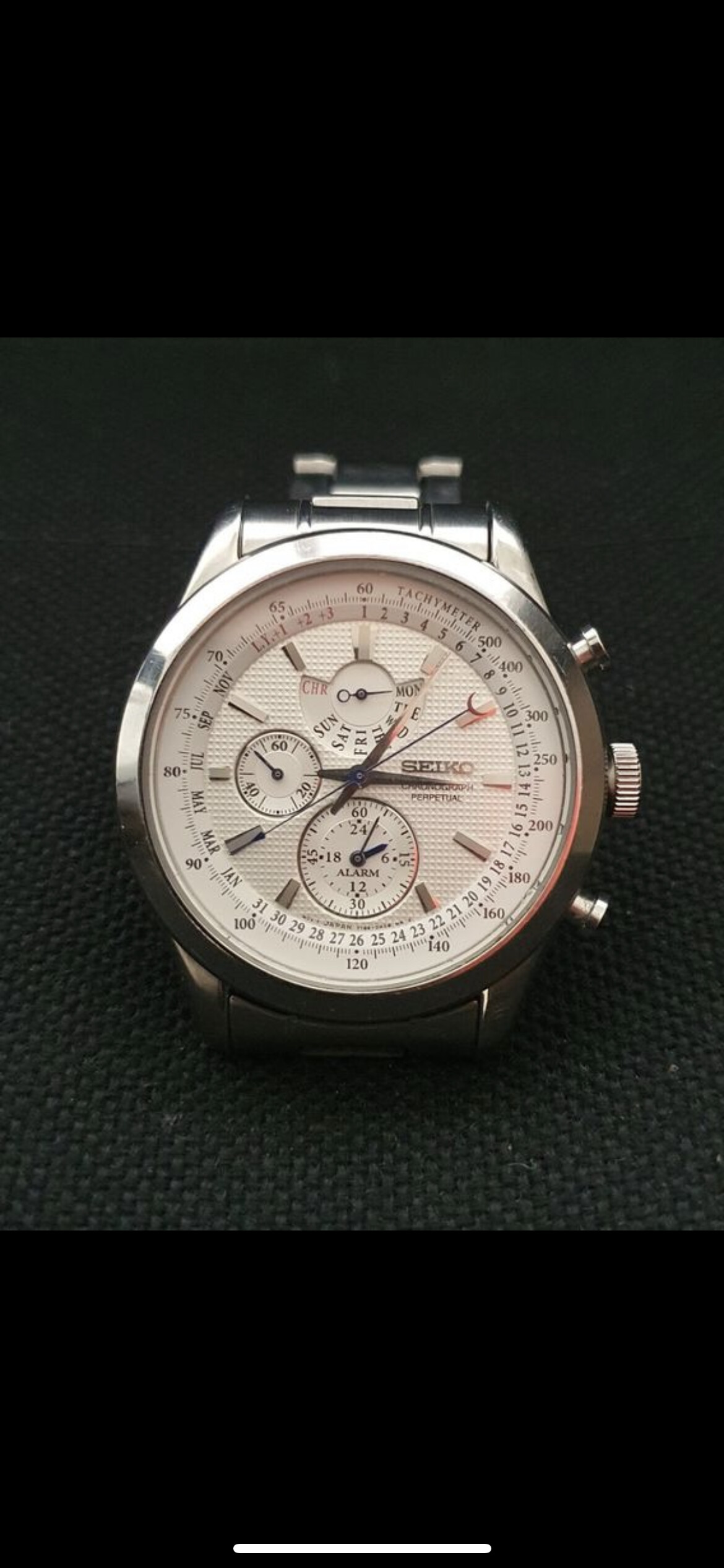

En dat heeft hij fout gedaan… hier een foto van voor dat ik m bracht…
