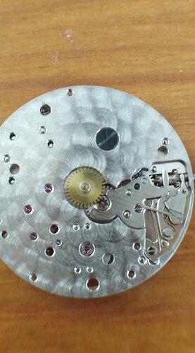

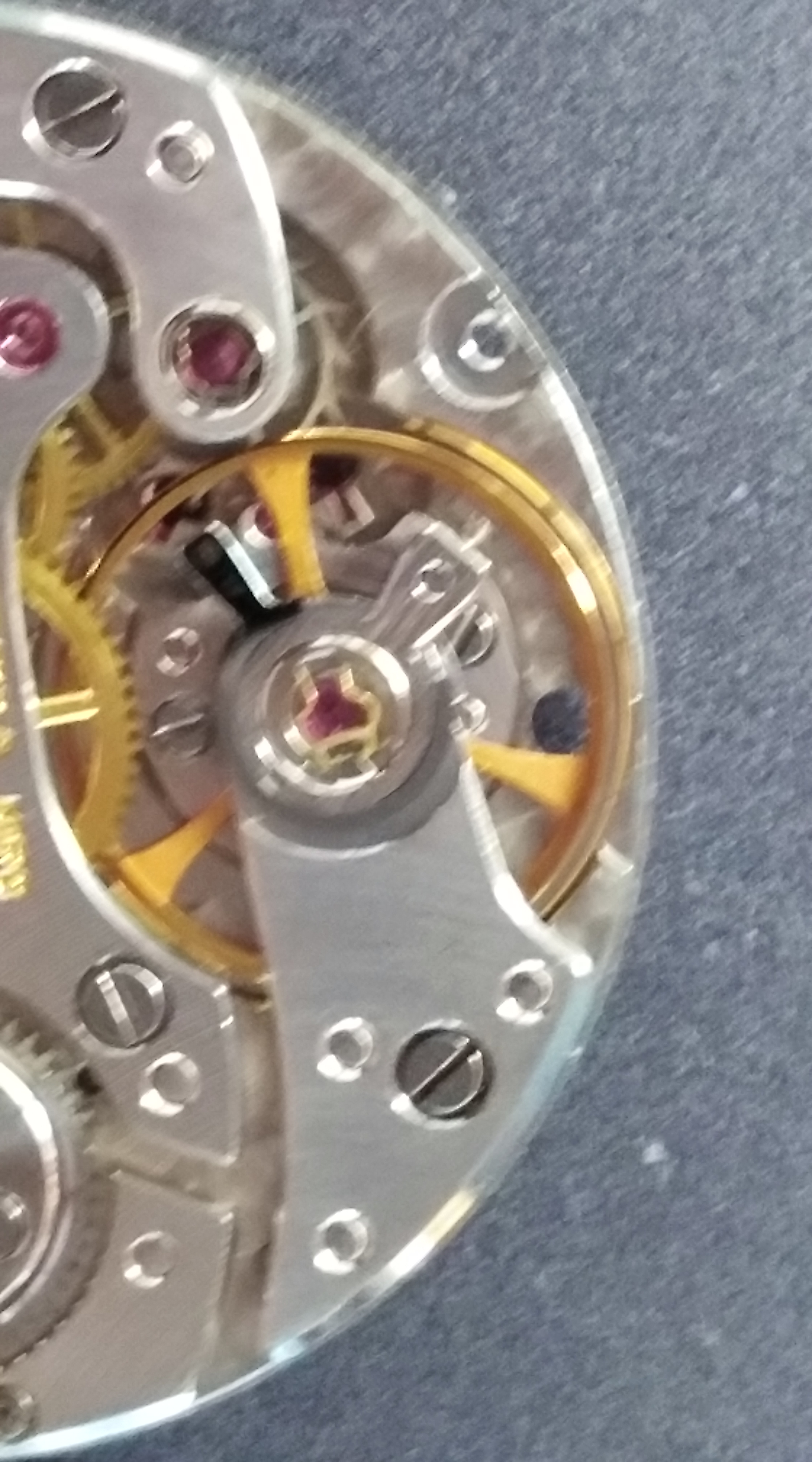

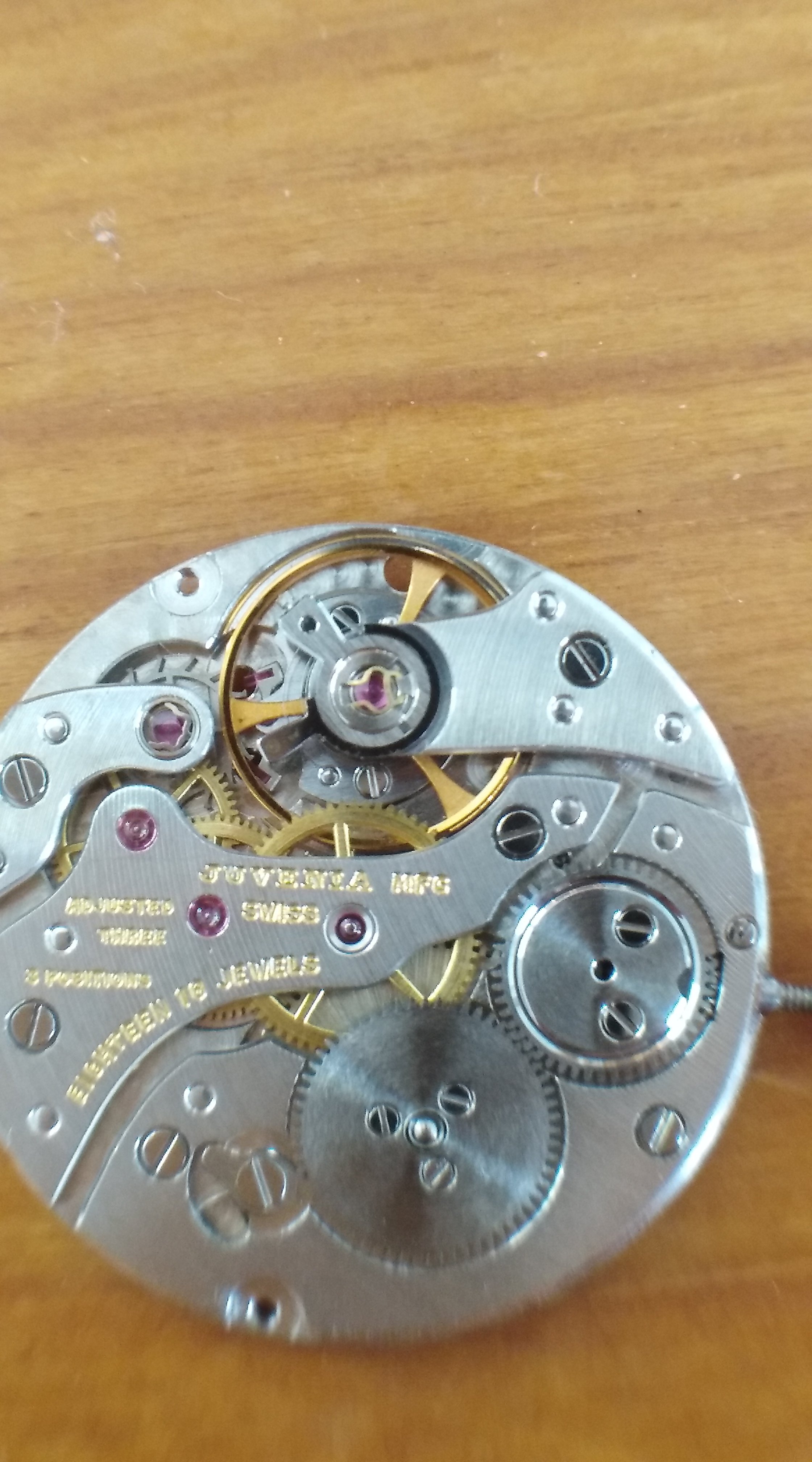

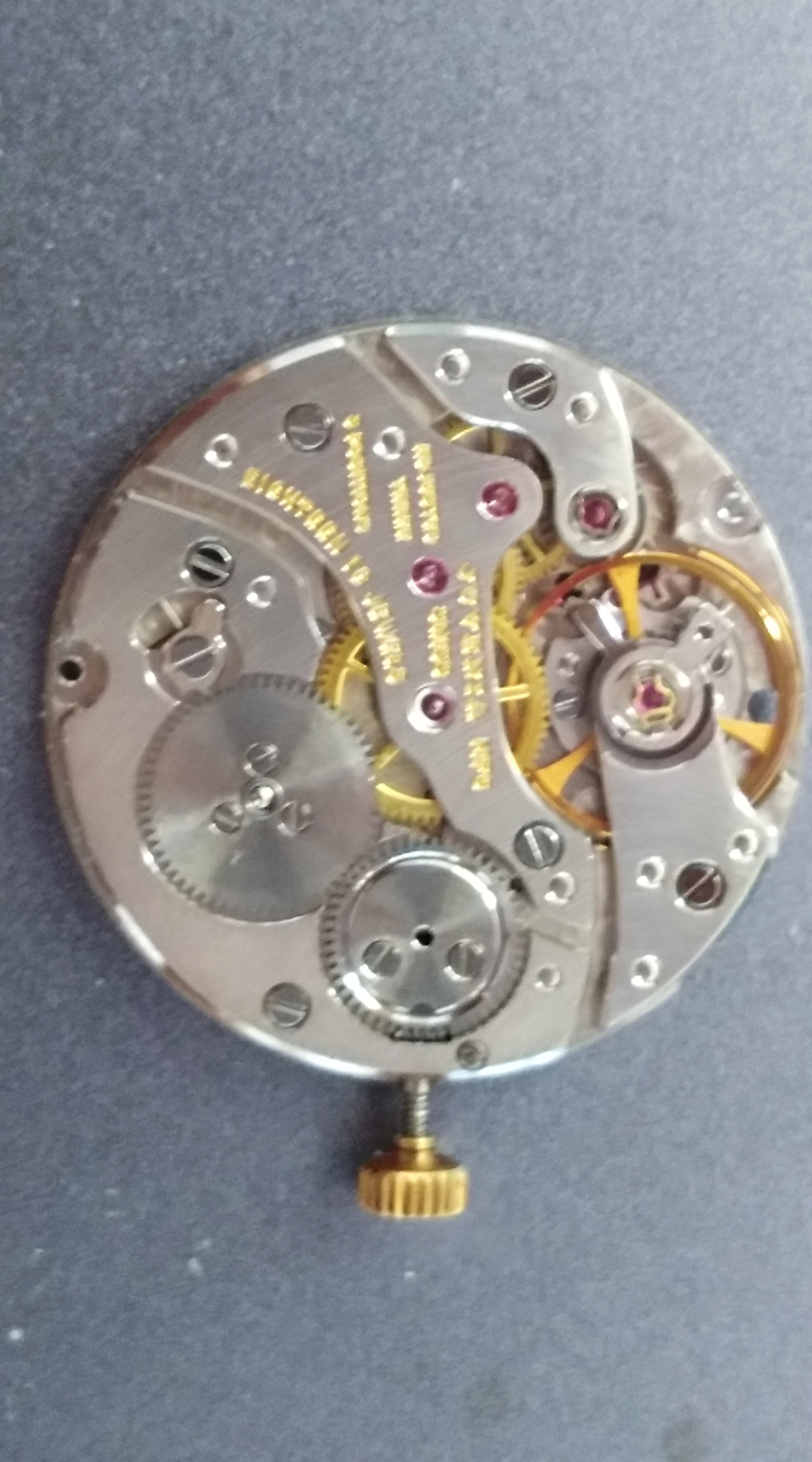

Goedemorgen, ik kan geen caliber aanduiding vinden in dit uurwerkje.het heeft een doorsnede van ruim 20 mm.
Wie kan mij opweg helpen.
Bij voorbaat dank

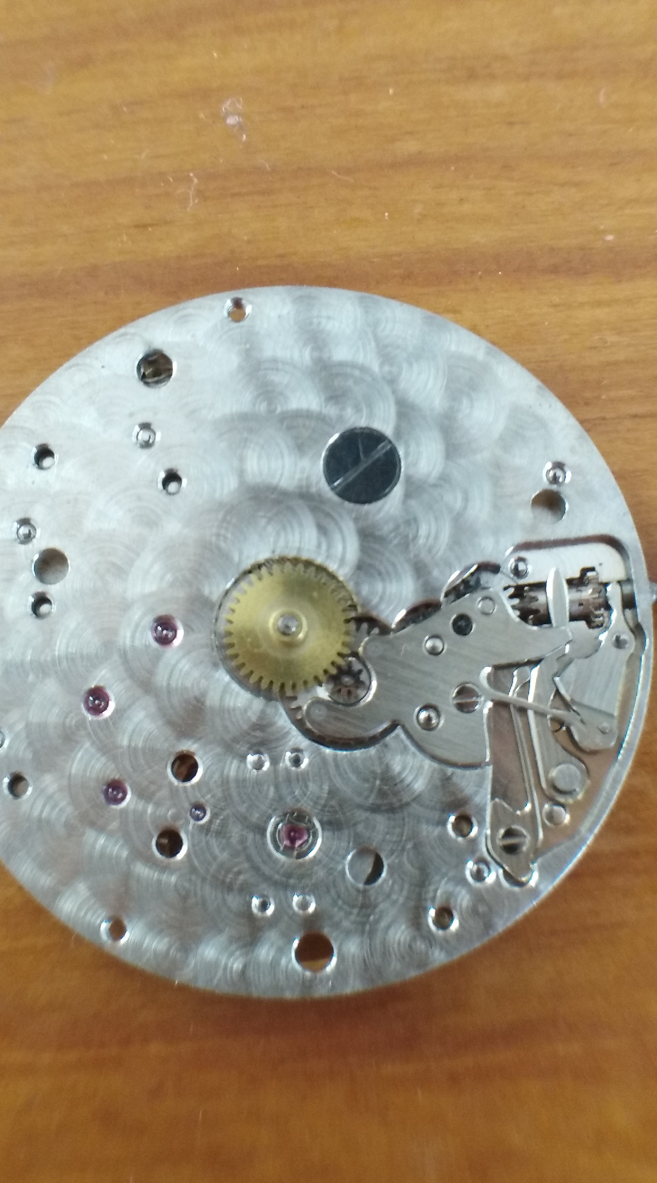

Wat staat er op het uurwerk? Ik denk iets van Juvenia te zien. (Wat staat er verder nog op)

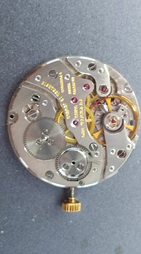

Hallo Martijn. Idd Juvenia NFG Swiss ,adjusted three,3 positions ,eighteen 18 juwels.
meer staat er niet op
Mfg denk ik. Had gehoopt op een nummer.
Misschien toch ff de Juvenia uurwerken hier aan klikken, daar staat ook vaak bij waar de uurwerken op gebaseerd zijn. (Ik zag veel Aurore Villeret) En zien welke er het meest op lijkt.
Link met heel veel uurwerken op alfabetische volgorde:
http://www.ranfft.de/cgi-bin/bidfun-db.cgi?11&ranfft&0&2uswk
Helemaal goed dank je wel

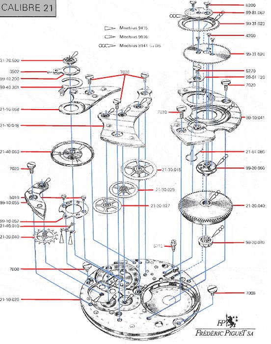

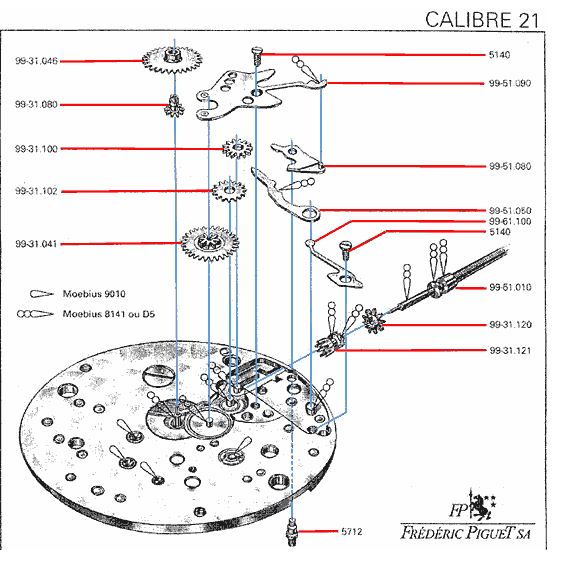

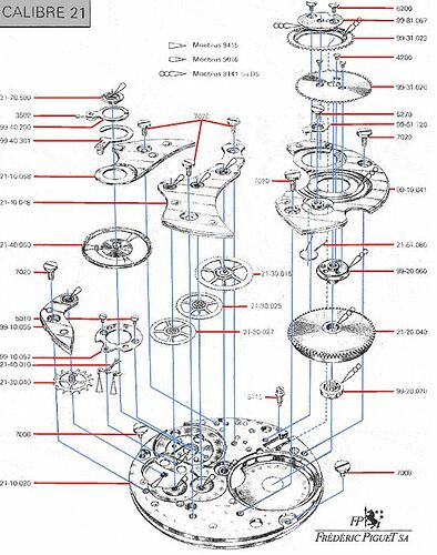

Dat is volgens mij een Piguet uurwerk.
Je vind dit uurwerk alleen in de duurdere merken.
http://www.ranfft.de/cgi-bin/bidfun-db.cgi?10&ranfft&g0&2uswk&Blancpain_21
Hallo Chris bedankt voor de info. Deze toont zeer veel overeenkomsten met de Juvenia de afmetingen zijn gelijk .Ik ga er nu vanuit dat dit een in house aangepaste Piquet is. Dat is dan weer een mooie opsteker.
