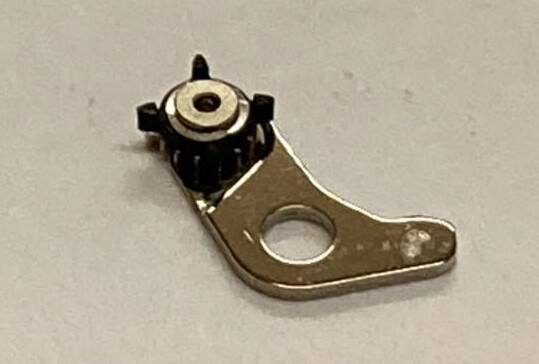

Het beste is zoeken naar een compleet onderdeel. Ik heb eentje NOS via Buyee in Japan gevonden.

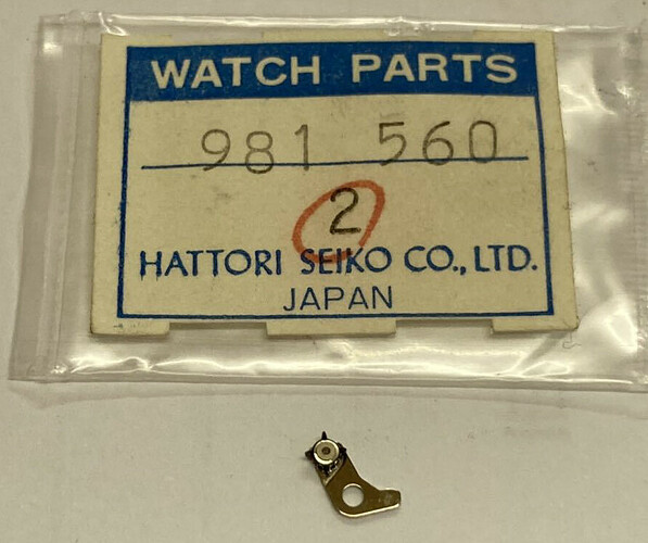

Super ervaring en snel hier. Dit is wat je nodig hebt.
Seiko swing lever 981560
Heb even snel gekeken en er zijn er nog een paar op Buyee.
Via Ebay moet je ook ea kunnen vinden.
Succes!
Eentje besteld bij een vriend uit Japan, dat gaat een uitdaging worden, heb zoiets nog nooit hersteld.
