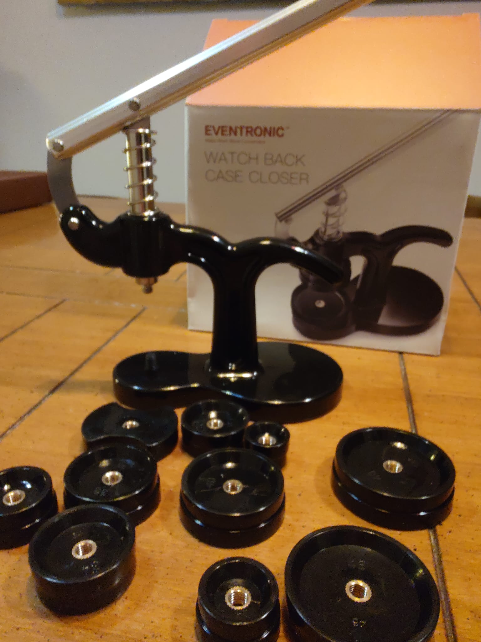

Die vraag had ik verwacht. Geeft dit een goed beeld?
Deze heb ik ook, en tot dusver bevalt hij goed.
Met deze zou ik noch deksels, noch glazen persen voor een horloge dat nog niet volledig als schroot afgeschreven is. :sweat_smile:
Het ziet er niet eens zo beroerd uit hoor. Maar ik zou het zelf in handen moeten hebben om er over te oordelen. Ik houd ook altijd rekening met de hardheid van de pons m.b.t. de hardheid van de kast danwel het glas/plexi. Dat is hier wat lastiger, alles lijkt gelakt - en dan weet je weer niet wat voor materiaal het feitelijk is.
Mijn glaspers is voor plexiglaasjes en heeft bakeliet schaaltjes. Daar durf ik geen deksel mee vast te persen. Vrees dat ik dan het schaaltje kapot druk
Waarom? Ik heb vele deksels en glazen gezet (mineraal en plexi met spanring) met eenzelfde van Ali, je moet ff opletten dat alles recht zit en blijft.

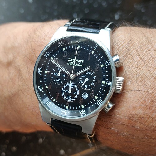

De opsetstukjes van de pers zijn van een erg hard soort plastic. Netjes afgewerkt ook, geen zijwaardse speling bij het persen. Ik heb het deksel van de Esprit Equalizer als eerste test weer netjes terug op het horloge gekregen. De Esprit is het proefkonijn. Het heeft 15 jaar in een afgesloten bakje gelegen. Nieuw bandje, batterij en glaasje. Voorzichtig beginnen :grinning:
Prima gelukt, met de gereedschappen die ik ter beschikking had :smiley:
