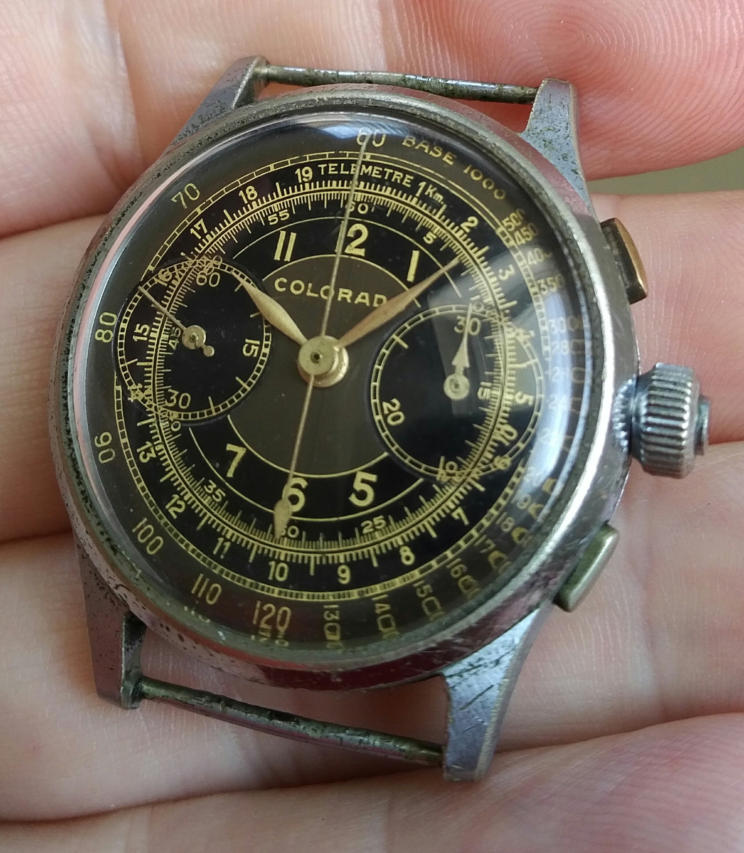

Hoe zou zoiets heten in het Duits of Engels? Lukt nog niet echt met zoeken.
Bij cousins staan ze bij de zakhorlogekronen, al denk ik dat de maten vrij groot zijn:
Ja die zien er vrij groot uit inderdaad.
Eine Variante der Aufzugkrone ist die Krone mit Drücker, die bei Chronographen gelegentlich verwendet wird.
Ze zijn wel te krijgen, maar makkelijk zal het niet zijn.

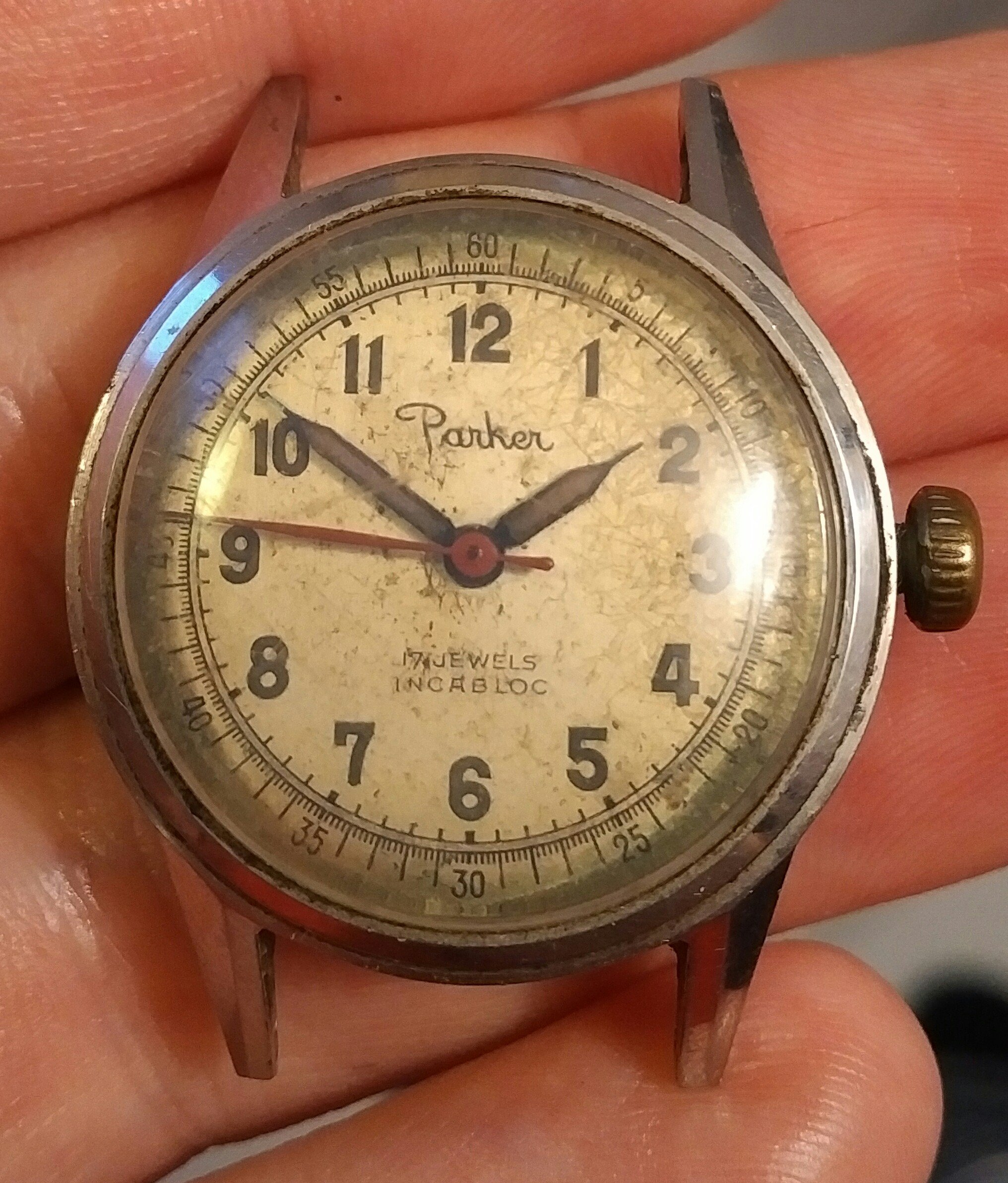

Donor op de kop getikt. (nou ja, is onderweg zeg maar) maar ik ben bang dat ik nóg een probleem heb, want deze is in potentie ook wel leuk…
(ik zie nu dat de kast wel érg gammel is van deze, met name bij de band aanzetten. Dus misschien toch een donor)
Dat is ook een heel leuk klokkie, zonde om als donor te gebruiken.
Misschien dat de chronograaf met de zwarte wijzerplaat te repareren is door een busje tussen de kroon en de hevel te plaatsen?
Mja. Als je de band aanzetten ziet dan lijkt ie nu niet echt fijn draagbaar. De kroon van de zwarte is niet zo aan te passen denk ik, er moet een knop uitsteken. Als je er een bus tussen doet dan wordt de reset functie permanent ingedrukt. (Denk ik)
Ik zag bij een zakhorloge zo’n busje om de opwindas zitten, als er op de kroon wordt gedrukt, duwt het busje het deksel aan de voorkant open.
Het kan alleen werken als er een paar mm speling in de lengterichting van de as zit.
Ja maar helaas is dat hier niet het geval. Zou inderdaad een oplossing zijn dan.
