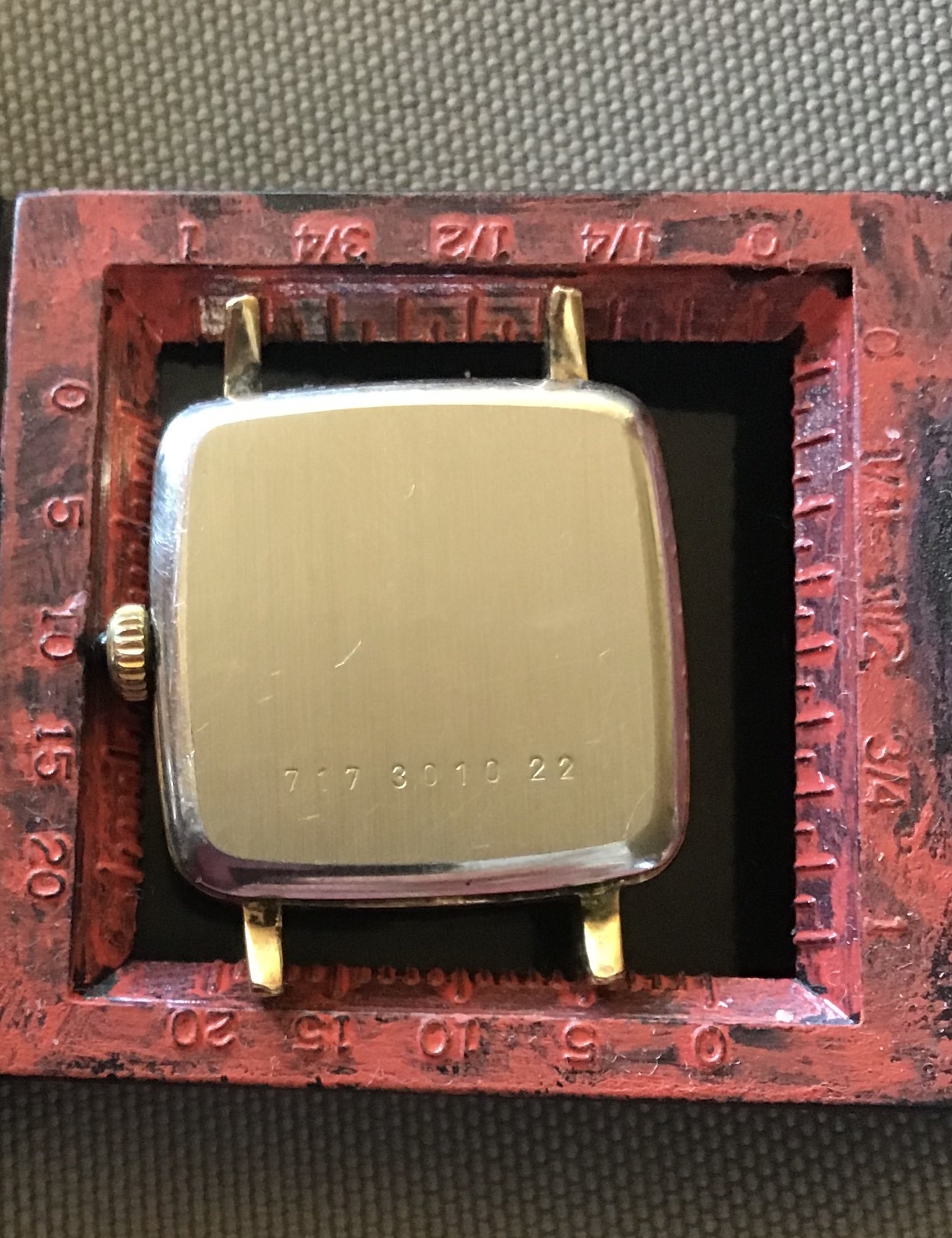

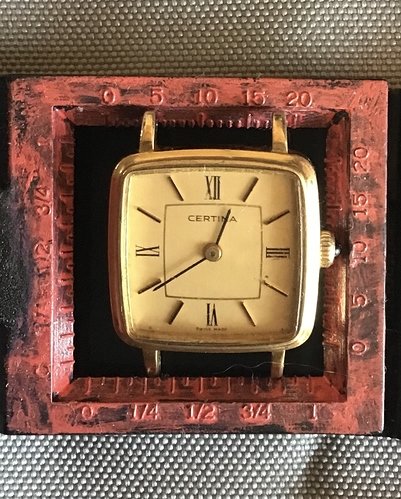

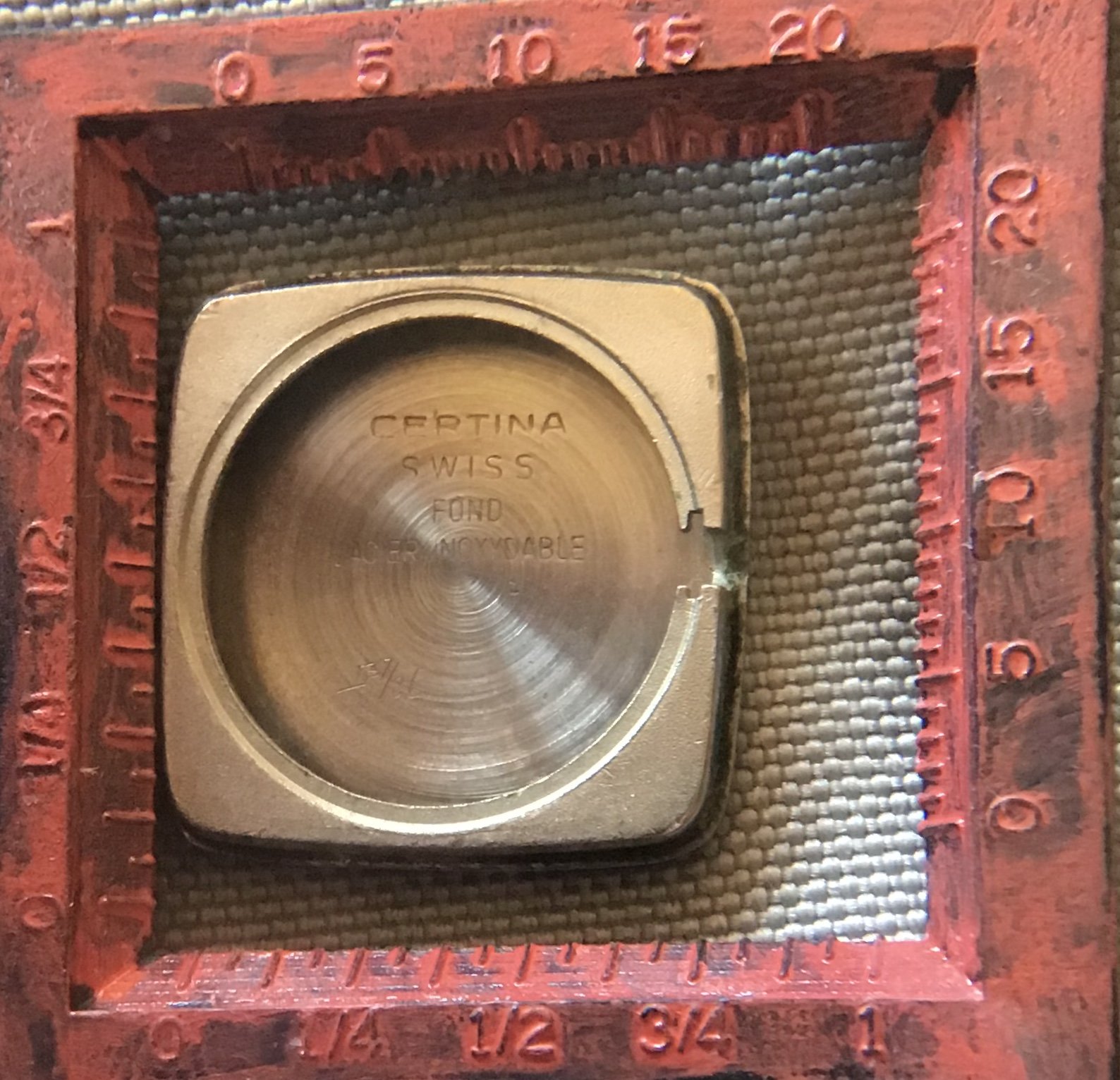

Het horloge betreft een vergulde Certina.
Met het nummer 717301022 op de achterkant.

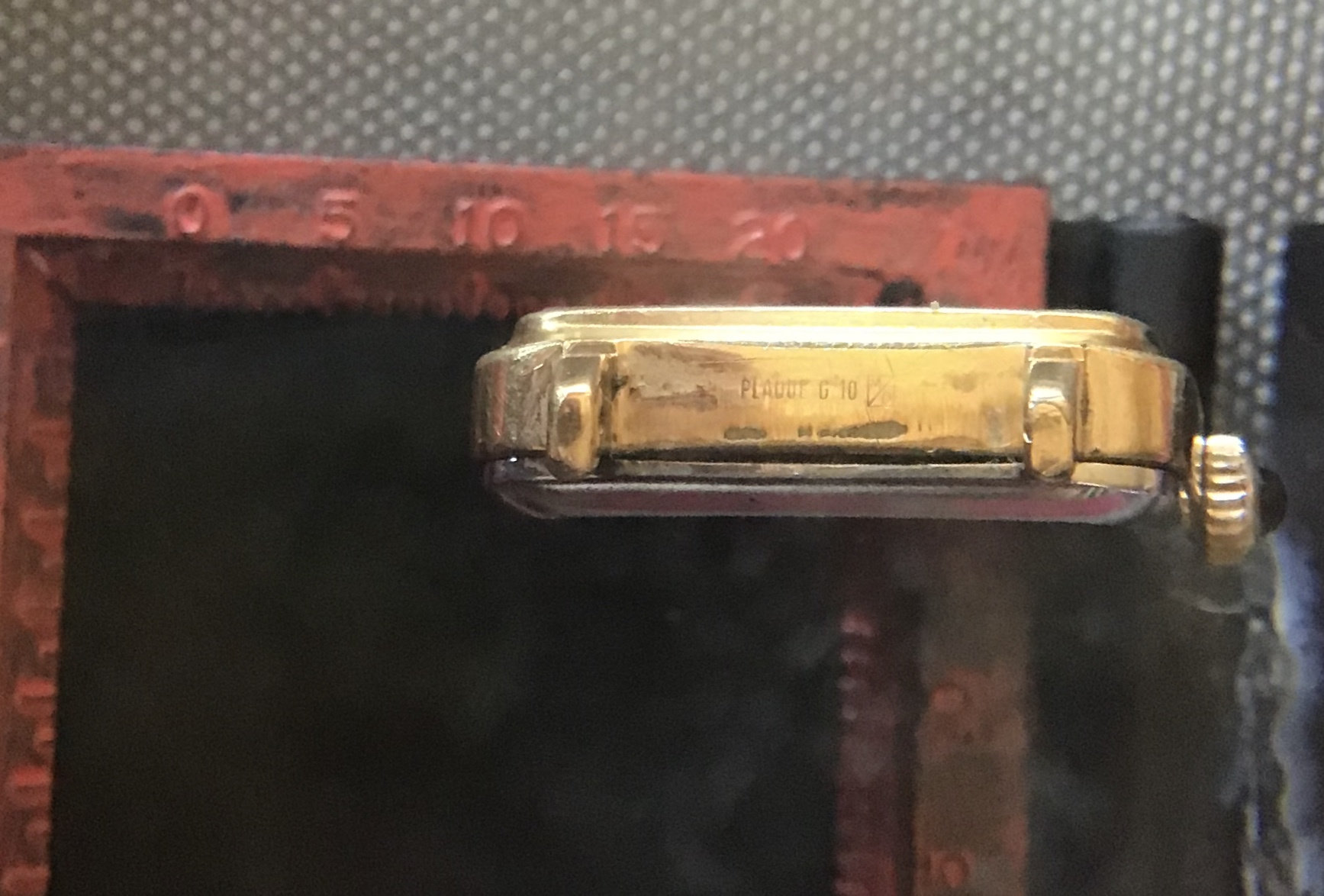

Gemerkt tussen de lugs: plague 6/10 merkteken M/D.

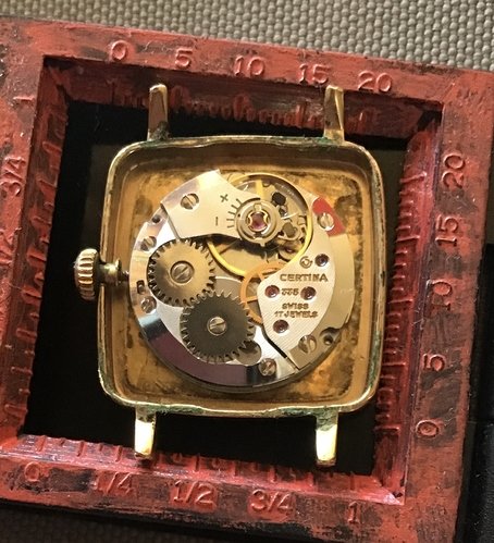

Op het mechanisme staat een c in een C.
Alsook: 335 swiss 17juwels.

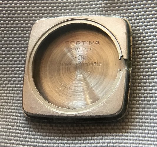

In het deksel staat ook nog iets gegraveerd wat lastig te zien is op de foto’s maar volgens mij is het: JB 7/86
Het enige dat mij opvalt, is dat er geen origineel uurwerk in zit. Nou, dat denk ik dan… :wink::grimacing: correct me if I’m wrong!

Naar mijn mening zou dit wel degelijk een origineel kunnen zijn. Met wat spitwerk in het ‘advanced’ zoeksysteem van de database van onze geleerde vriend Dr. Rannft (waar je met symbooltjes de kenmerken van het uurwerkje kunt aangeven) kom je feilloos uit op een ETA 2410 /2412 uurwerk. Varianten daarvan zijn door vele Zwitserse èn Duitse horlogefabrikanten gebruikt.
Ik vind Alpina, Dugena, Eterna, Favre Leuba, Felsa, Girard-Perregaux, Hamilton, Junghans,
Juvenia, Mido en Zodiac.
Kortom we zien hier een kennelijk buitengewoon populair (standaard) uurwerkje voor vele toch niet de minste fabrikanten, als ik die namen zo voorbij zie komen.
Het lijkt mij dus heel wel mogelijk en zelfs waarschijnlijk dat ook Certina dit uurwerk gebruikt heeft, maar met een eigen typenummer “335”. Alleen is dit typenummer hier toevallig niet zo goed gedocumenteerd dat onze geleerde vriend 'm in zijn lijstje heeft vermeld. Maar de goede Doctor weet ook niet alles.
Andere indicaties dat het uurwerkje origineel is:
  • 1955/1965. Klopt.
  • Incablock. Klopt.
  • 17 jewels klopt.
  • Groot balanswiel. Klopt.
Voor wie het allemaal nog even wil nakijken, met de foto van het uurwerkje uit de Certina van @Ytrewq er naast, kijk even hier:
http://www.ranfft.de/cgi-bin/bidfun-db.cgi?10&ranfft&2&2uswk&ETA_2410
Bij deze mijn bijdrage aan je vraag.

Ter aanvulling nog dit. Ik zat nog even verder te kijken en bedacht het volgende: Het horloge lijkt mij een dameshorloge met een behoorlijk klein uurwerkje. Handig, dat venstertje met mm aanduiding! Ook dat klopt volgens Ranfft, de ETA2410 meet slechts 15mm.
Dat verklaart veel over het niet kunnen terugvinden van referenties. Dameshorloges zijn niet echt populair of gezocht in de wereld van horloge gekkies / verzamelaars. Naar mijn mening ten onrechte want ook in die sfeer is veel moois gemaakt en veel interessants te vinden.
Onbemind maakt onbekend en dus slecht gedocumenteerd, vrees ik.

volgens dit document,
https://drive.google.com/file/d/0B4RT10lcO4hGOGhSeXJiVkdsXzA/edit?pli=1
is het, volgens het Certina nummeringssysteem, een horloge van na 1974.
717 is dus een eta 950.001
3010 is dan het model van de kast en
22 is 10 mikron geel goud…
Dat laatste lijk mij te kloppen, ik ga zo eens kijken of het eta movement ook klopt
edit, ik lees het net terug en @lexaf en ik zijn het dus niet met elkaar eens :joy:
en eta 950.001 zou een kwarts moeten zijn…klopt dus niet

wel een 330 uurwerk, maar tot ongeveer 1955 stond er dan altijd kf (Kurth Freres) voor dacht ik.
Interessante stelling! We gaan even gezellig in discussie, Erik :slight_smile: .
Mooie lijst heb je gevonden en dat maakt het wel heel ingewikkeld.
De constructie van de kast lijkt mij beslist ouder en zeker niet gemaakt om een Quartz uurwerk te bevatten.
Wat eventueel mogelijk zou zijn is dat er oorspronkelijk een ander uurwerkje in heeft gezeten en dat het ‘335’ werkje er later ter vervanging in is gezet.
Maar het lijkt mij gewoon zeer onwaarschijnlijk dat een defect quartz uurwerk in een voor een quartz horloge wel erg ouderwetse kast zit en vervangen zou worden door een ongedocumenteerd mechanisch caliber van het juiste merk van een veel vroegere productiedatum.
Tenzij er natuurlijk ernstig geknutseld is. Dat serie nummer maakt het er ook niet helderder op.
Dat vervangen (of knutselen) zou dan gedaan kunnen zijn door ene ‘JB’ in juli 1986. Handgegraveerde codes in de caseback van een horloge zijn meestal het gevolg van service door een horlogemaker, die daarmee zijn werk signeert om te laten zien wanneer en door wie die service is uitgevoerd. Dit wordt doorgaans alleen gedaan door professionals en het wil er bij mij niet in dat een professionele horlogemaker een quartz uurwerk vervangt door een ouder mechanisch caliber.
Een ‘reparatie’ in 1986 is in lijn met het door jou gevonden productiejaar van ná 1974.
En jouw lijst, @dins1, ziet er degelijk en betrouwbaar uit.
Kortom: het dames klokje van Sander blijft een Mystery Watch. Wie het wel weet mag het zeggen :slight_smile:

Dat is er denk ik gebeurd… Kijk ook eens even naar de schroeven die het uurwerk in de kast moeten houden, op 4 en 10 uur. Die zijn er niet.
En bij deze foto, zie ik nu, lijkt de kroon een heel stuk beneden de kast uit te steken.
Ik gok dus een knutselwerk, een oude bovenkant, gecombineerd met een jaren 70 caseback.
Denk dat we het daar over eens kunnen worden.
Met dat voorbehoud dat ik het heel bijzonder vind dat een andere, latere caseback op zo’n redelijk exotisch bovenkantje past. Maar misschien hadden die zogenaamde schoenpoetsdoosjes allemaal zo’n beetje de zelfde maatvoering? Nogmaals, wie 't weet mag 't zeggen.
Blijft het raadsel van een ETA 2410 (wat daarvan de herkomst ook moge zijn) met een Certina signatuur (naam en logo) met een niet terug te vinden Certina caliber nummer. Mogelijk zit 'm dat toch in het gegeven dat de terug te vinden calibers in de diverse lijstjes voornamelijk uurwerken zijn van >25mm (voor herenhorloges) en dit uurwerkje van 15mm dus een meisje is en meisjes worden in horlogeland misschien niet zo goed gedocumenteerd. Waarom niet? Geen belangstelling voor denk ik, misschien dat zelfs de fabrikanten het niet belangrijk genoeg vinden.

Ze hebben het wel aangepast aan hun wensen, kijk bijv. naar de balanskloof. Die heeft een andere vorm dan het origineel.
Onder de balans zie ik iets staan, misschien wil Sander @Ytrewq met een loupe kijken en proberen het te ontcijferen.
En het interessantste zou natuurlijk een foto van de andere kant van het werk zijn. De vorm van de tiretteveer helpt mij altijd het meest bij het zoeken.
