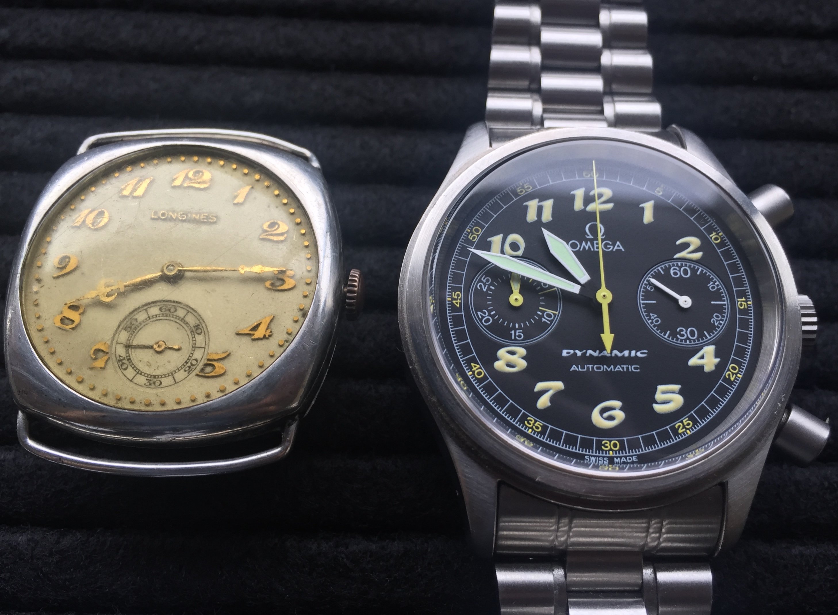

Dat is dan een mooi formaat, veel van de cushion kasten uit die tijd zijn 24mm ( de originele Reverso ook).
Laten servicen, fraai bandje erop, en dragen maar!
Inderdaad, heb zelf ergens een Tissot cushion uit die tijd en die is geloof ik 27 mm. Zelfs met mijn pols is dat minuscuul. :sweat_smile:
Mooi ding! Zeker een beurtje geven, kijk maar even rond in de “ervaringen met” rubriek. En dan een mooie kwaliteit band. Als hij klaar is oppassen met vocht en ook een beetje met schokken (ivm geen shockprotectie op de balans).
Bedankt voor de informatie en tips. @HorloG, de diameter is 32 mm exclusief kroon en recht gemeten. Zie hier met mijn dynamic chrono van 38mm:
