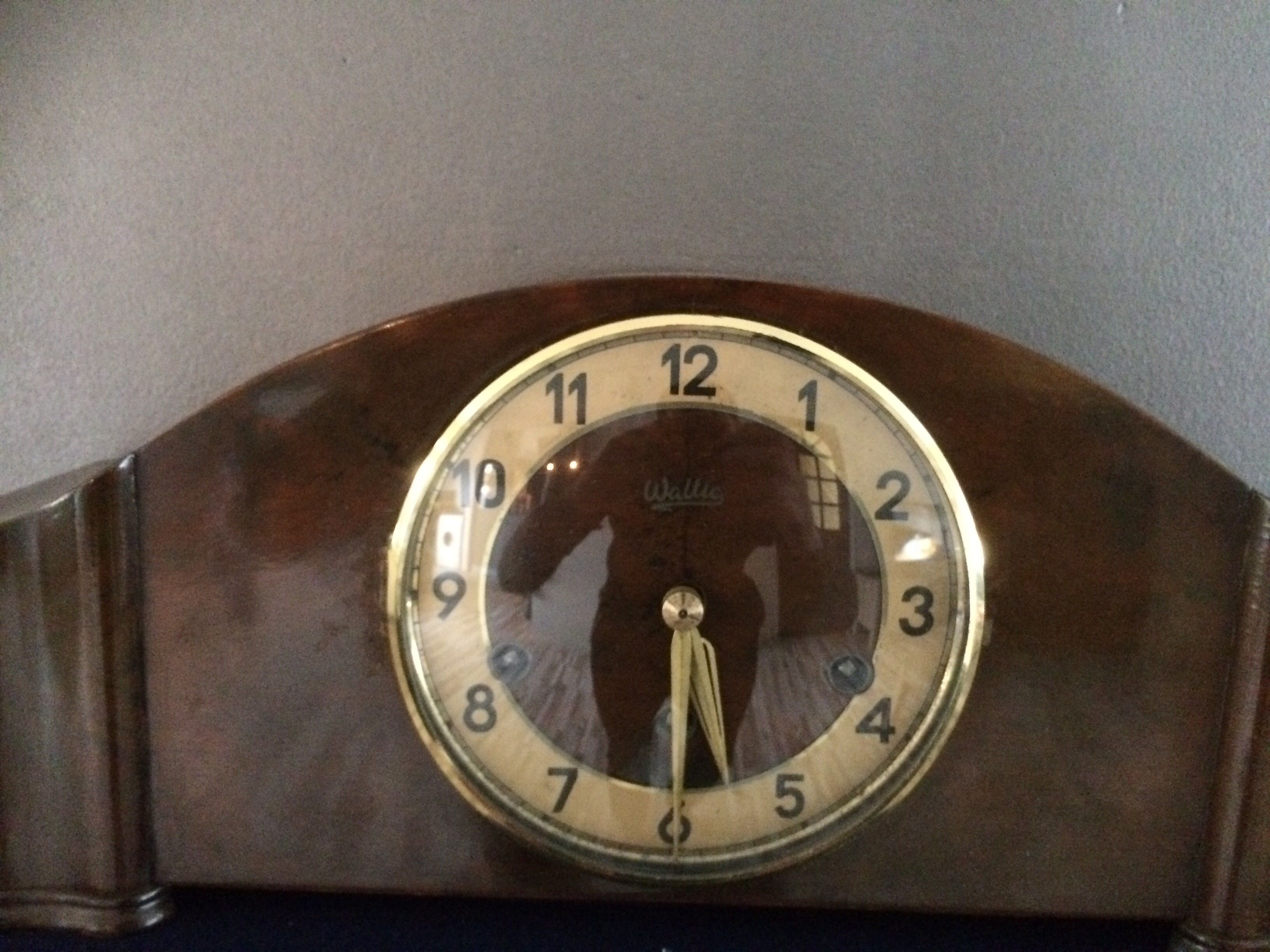

n, ik heb pas een mooie tafelpendule gekocht waarmee ik het de melodie, de uren en het uurwerk kan opwinden. Nou is mijn vraag of ik hem alleen de uren kan laten slaan, zonder de melodie erbij, en welke moet ik dan wel of niet opwinden en heeft het geen gevolgen voor mijn klok. wand hij gaat zo hard dat ik de televisie of mijn visite bijna niet meer kan verstaan als hij slaat.

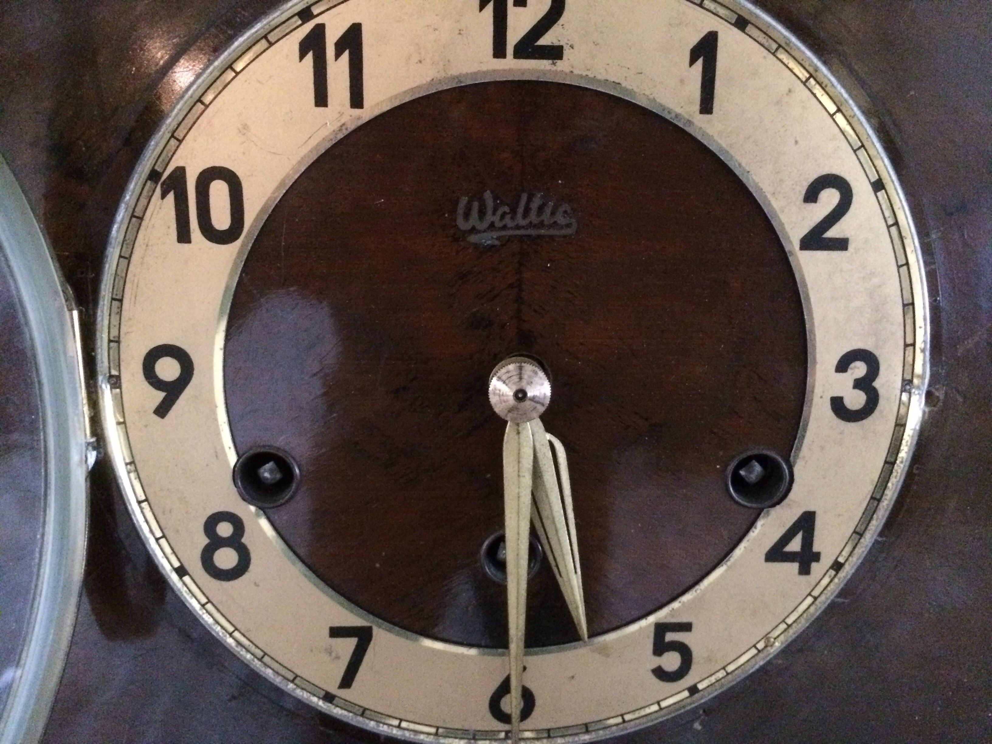

Bij een pendule is de opwindstift rechts voor het opwinden van het gaandwerk.
De middelste voor de medolie (slaat om de kwartier) en de linkse voor het slaandwerk (slaat elk half uur, half: 1 slag en heel uur: het aantal uren dat wordt aangegeven).
Het niet opwinden van de desbetreffende veer is voldoende. Meestal zit er ook nog een soort klem die op de gongstaven kan wordt gedrukt. Dan komt er minder lawaai uit.
Bedankt voor het antwoorden en de tips, ga de middelste uit laten draaien en niet meer opwinden, nogmaals bedankt voor de nuttige informatie
