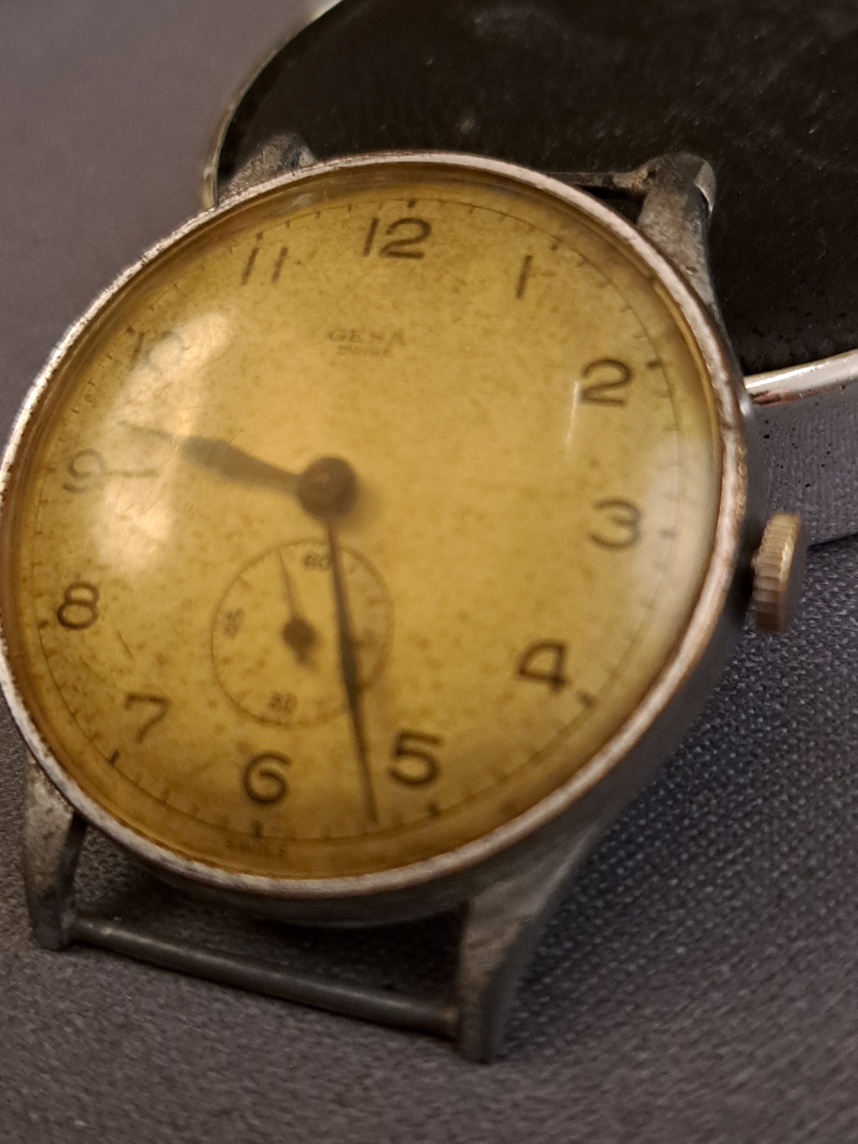

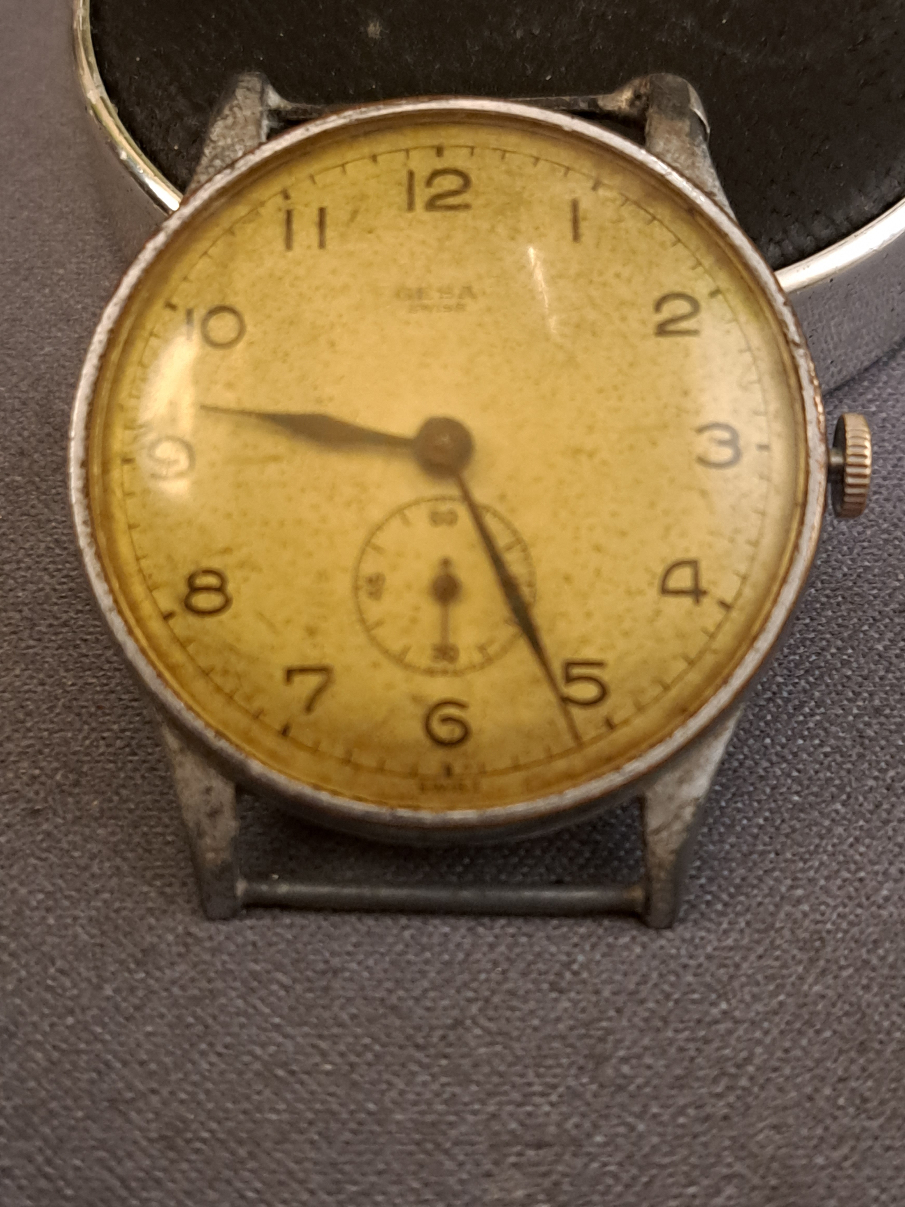

Hij stopte me op een avond waarop we een reunie organiseren een horloge in de handen. "Ja…kwam uit een boedeltje van een oud Indiëganger en liep niet. Ik doe er niets mee en ik weet dat jij… je kent het wel…

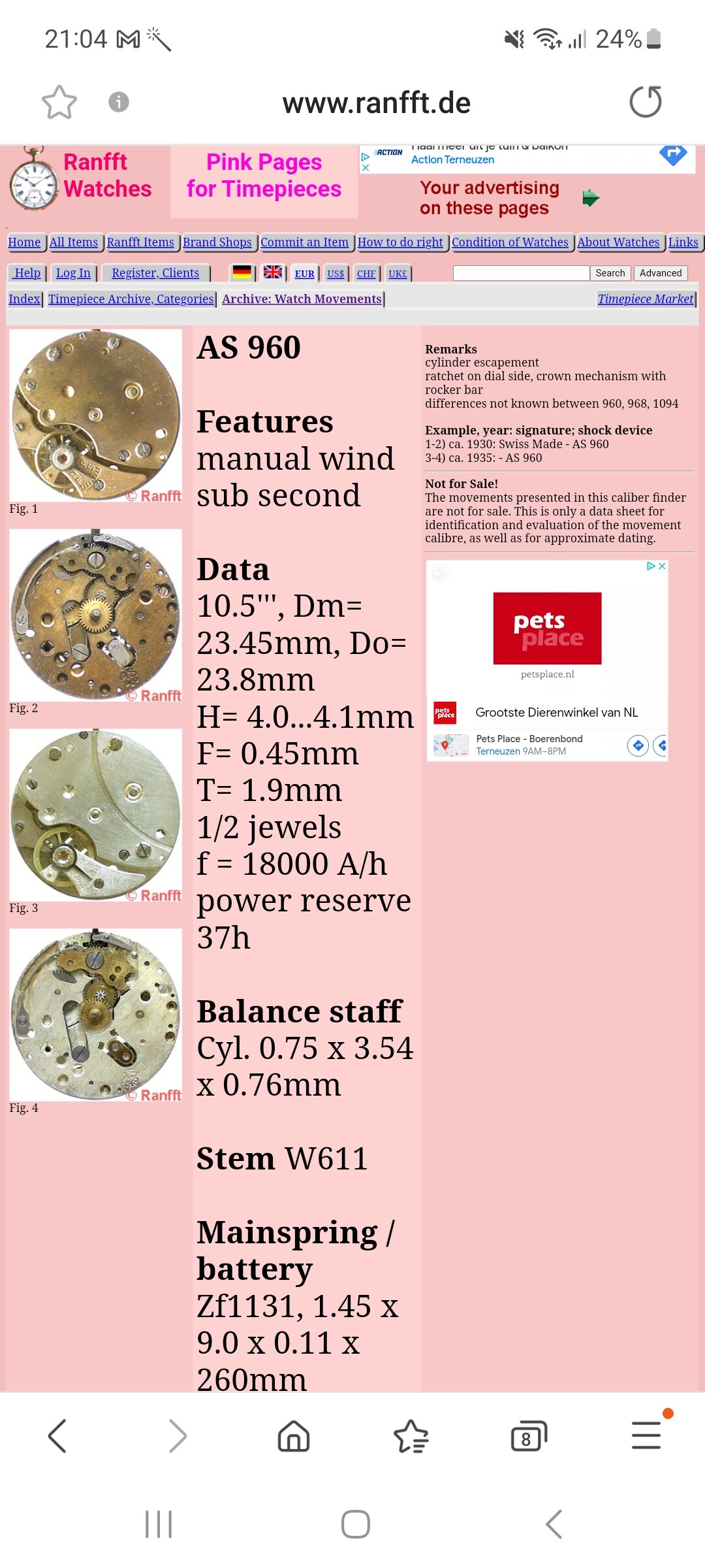

Ik meteen kijken, snaarstrak opgewonden en geen sjoege…: GESA Swiss geeft geen hits bij onze ze vraagbaak Ranfft… @Lexaf jjj misschien? maar wel het uurwerk.

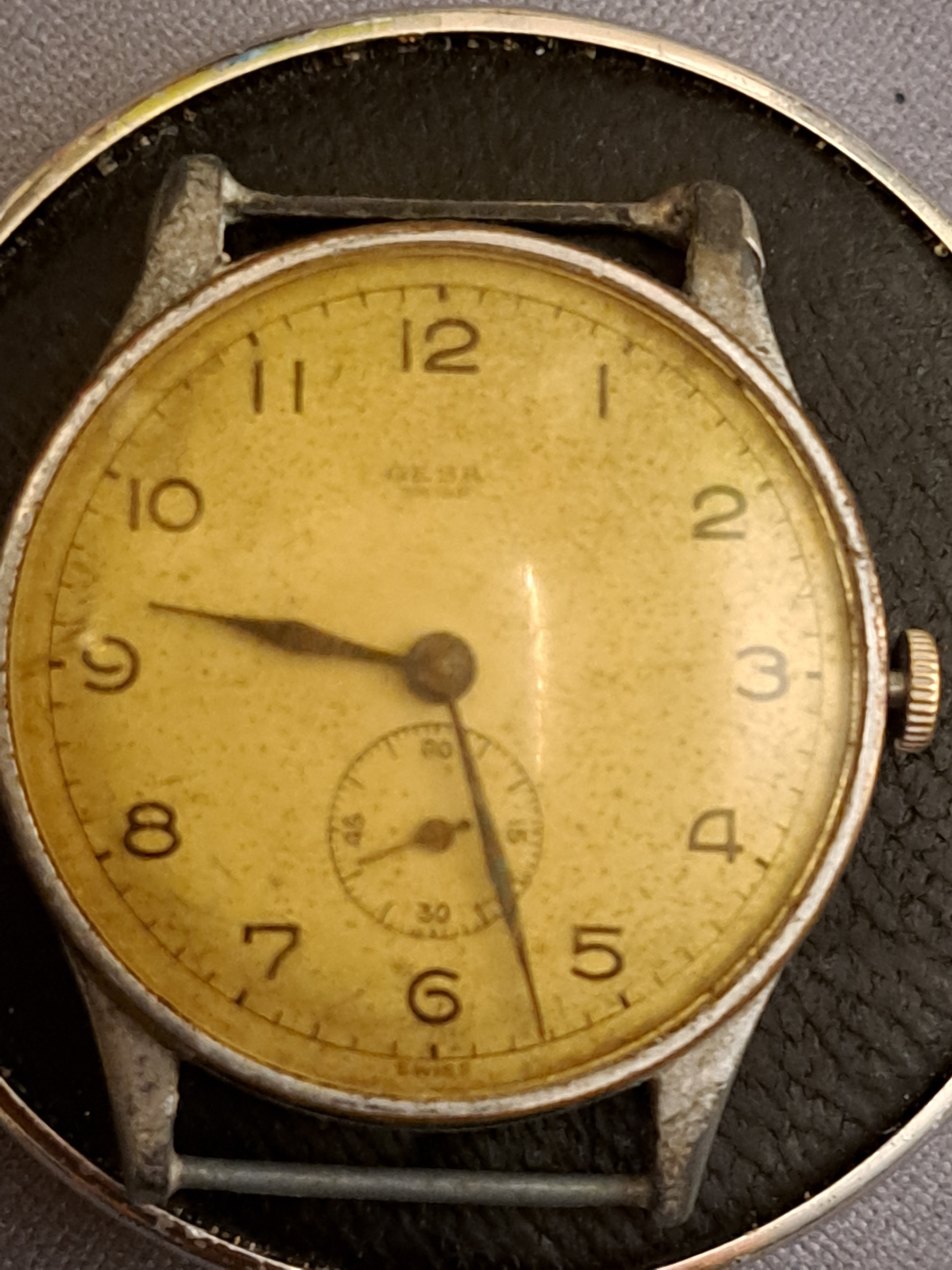

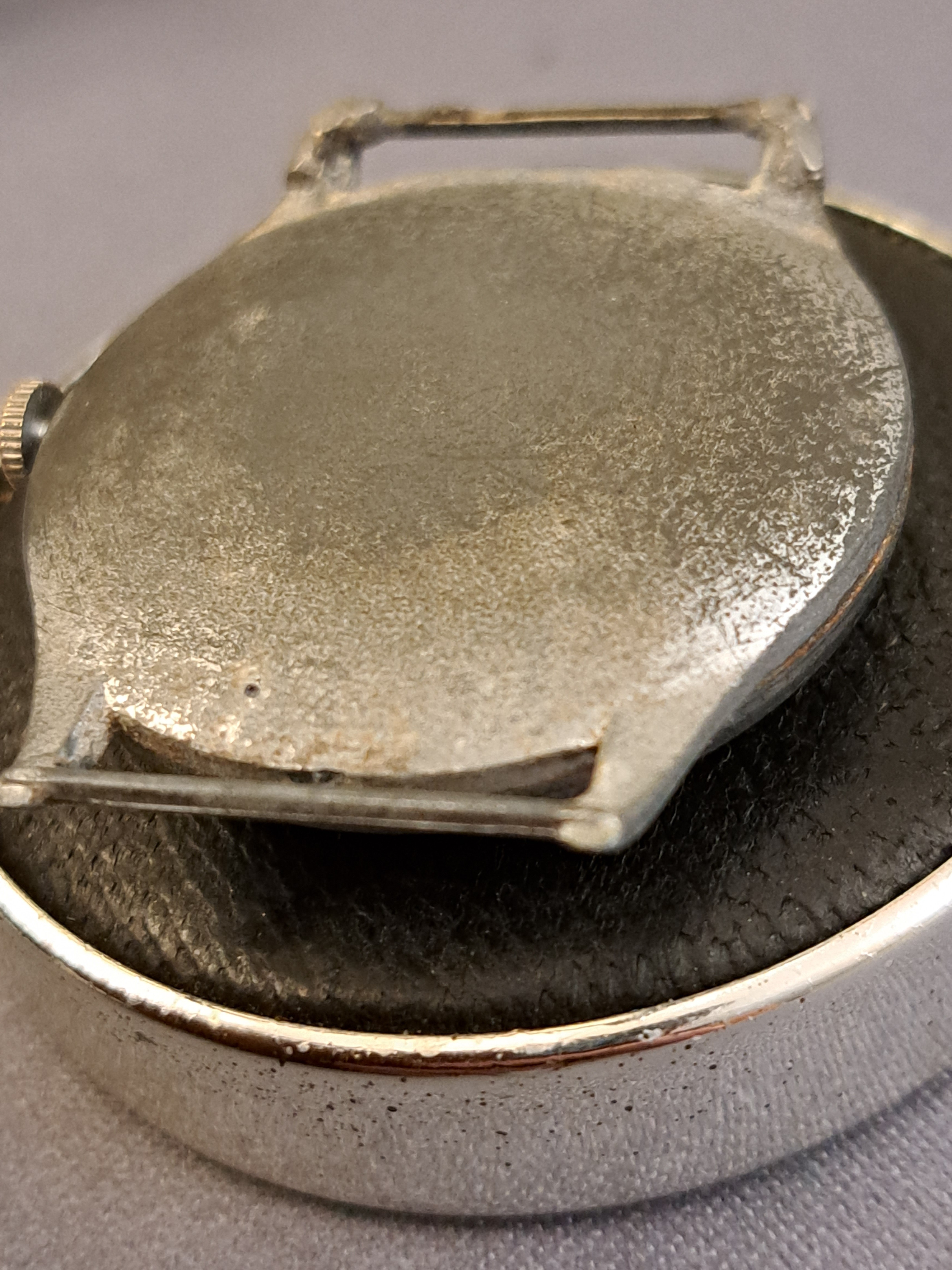

In dit zinken kastje, meermaals gerepareerd aan de lugs (nu zeker fixed) zit een AS 960
Foto: met dank aan de roze pagina’s
Een cilinder echappement. Wijzerplaat nog vrij aardig met subsecond (militaire stijl) en geblauwde wijzers (met roesteffect). Een heerlijk vergeeld (origineel??) plastic glaasje.
Het uurwerk was naar mijn idee onherstelbaar beschadigd. Er zat geen gang in het uurwerk, balansveer ontbrak en er ontbraken meerdere tanden in de veerton.
Alle asjes behalve het ankerwiel zitten in 1 brug. Toch maar eens losmaken en kijken of alles zonder een blokkerende veerton draait. Dit draait. Getracht met een schroevendraaier de tanden wat te buigen, maar het merendeel van de onderdelen lijkt me aluminium, breekt dus meteen…

Pakket binnen… knutselen…olie hier en olie daar… en. EUREKA!!!
Ca marche!! Es läuft… It runs… it’s alive…
GESA swiss met een AS 960 uurwerk uit omstreeks 1930… 93 jaar oud laat een Ruhla met penanker fluisterstil lijken…
Als een stoomlocomotief met schrillend fluitsignaal denderend door een glooiend landschap tikt deze cilindergang op de werkbank. Je zou het getik eens moeten horen…lijkt wel een wekker…

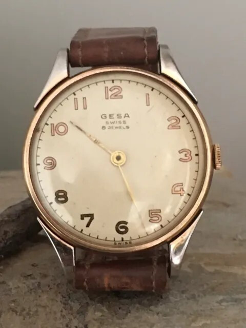

Deze lijkt er een beetje op:
https://www.ebay.com/itm/224390249883
Die zou wel wat verhalen kunnen vertellen. Mooi dat hij weer loopt! :ok_hand:
Leuk man :+1: zo kan je voor weinig een kek horlogetje oplappen :grin:
Deze is mooi
Als je zoekt op GESA Swiss Watches vind je het wel

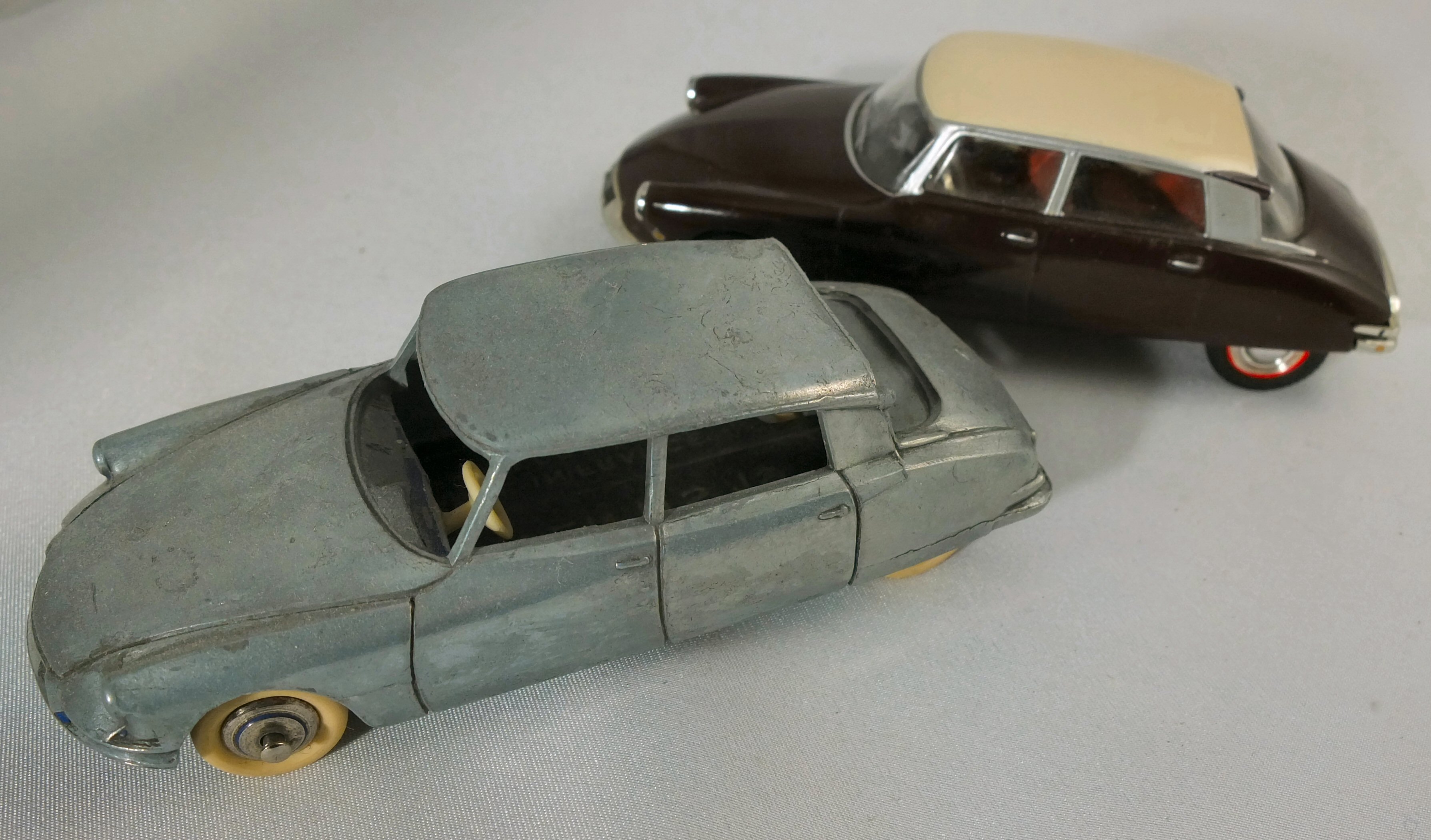

Wat jij een zinken kastje noemt is waarschijnlij ZAMAK, of Potmetaal. een beetje dofgrijze zink-alu-magnesium-koper legering. Het zelfde spul waar ze ook diecast model autootjes zoals Matchbox en Dinky Toys van maken.
Vooraan: Dinky Toy Citroën DS, begin jaren '60, ontdaan van alle lak. Zamak Diecast (is spuitgietmetaal). Achteraan: een veel later aangeschaft modelletje, netjes in de verf, met raampjes en verchroomde onderdelen, zoals het hoort. Je bent een verzamelaar of je bent 't niet… :joy:
Zamak is medio jaren 20 uitgevonden in Duitsland en wijdverbreid toegepast voor goedkope gegoten metalen onderdelen. In de horlogeindustrie dus voor kastjes. Het spul werd verchroomd of verguld, maar de chroom of goudlaag sleet er meestal snel af en dan bleef het lelijke grijze spul over. Erg oxidatiegevoelig. Wat ook nog apart is dat bij jouw exemplaar de lugs aan het achterdeksel zitten, dat zie je bijna nooit. Die vaste staafjes tussen de lugs zijn geen gevolg van reparatie, maar standaard, springbars werden toen (ca. 1930) nog maar zelden toegepast.

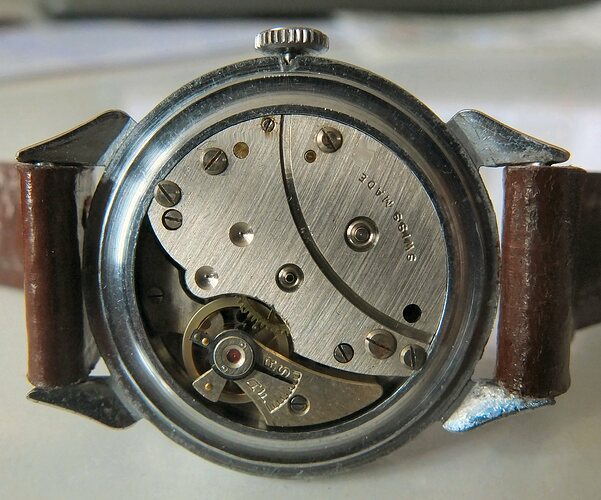

Mijn horloge met AS 960 kaliber, een merkloze zilveren wijzerplaat en een kastje van ‘staybrite’ (een vroege roestvrij staal soort) heeft ook een vaste verbinding tussen de lugs. Ik heb het ding jaren geleden eens ergens opgeduikeld en is uiteindelijk vakkundig door @Tokes gerepareerd. Bij mij moest o.a. de balansspiraal vervangen worden en die heeft Toke ergens uit de USA moeten halen. Maar ook de mijne loopt nu weer prachtig als een met lederen riemen aangedreven stoommachiene.

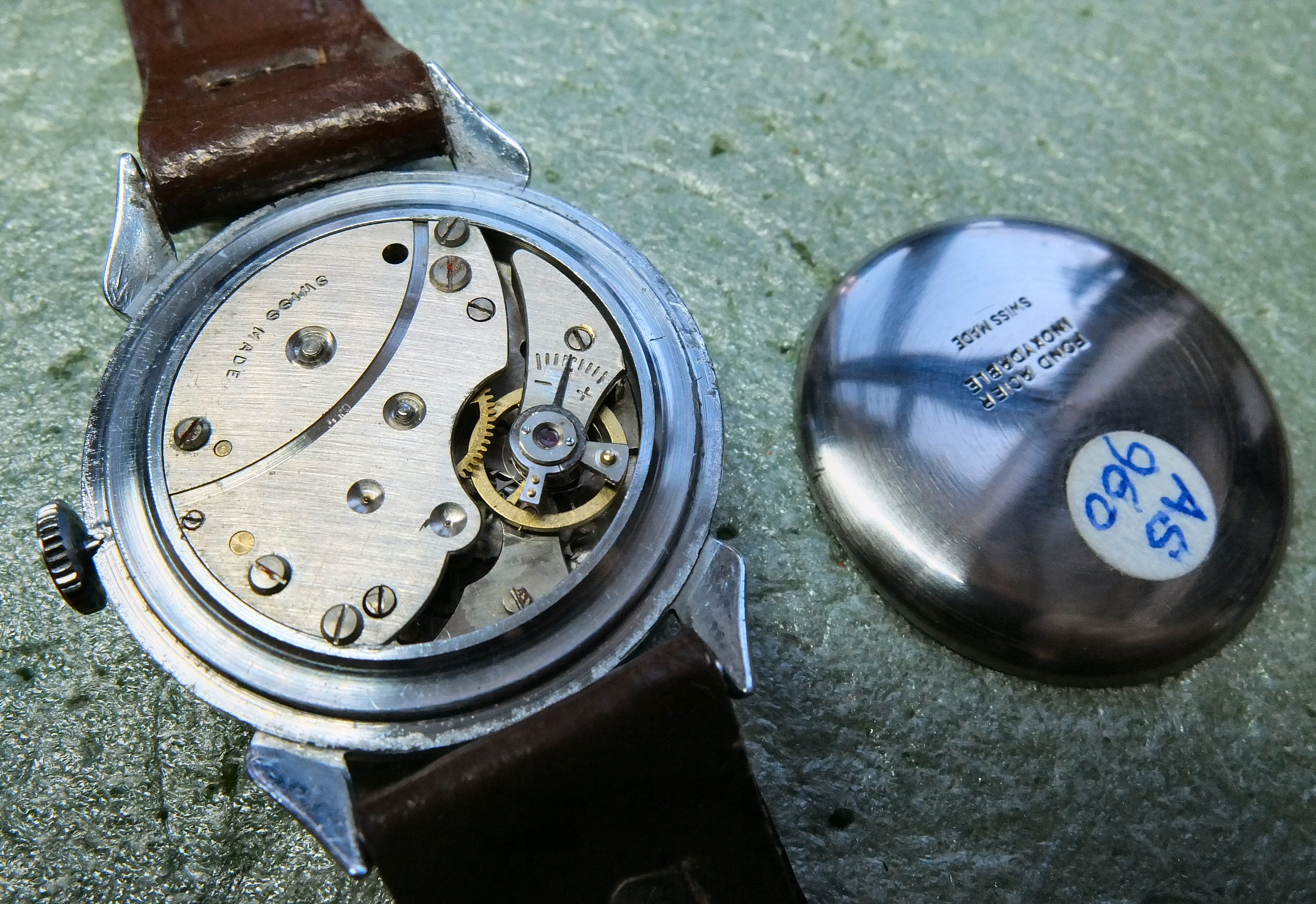

Omwille van de compleetheid hieronder nog een paar foto’s van mijn anonieme horloge met AS 960.
Hoi Lex,
Wat geweldig dat je m’n topic zo rijkelijk aanvult. Jouw AS heeft een kast met een los achterdeksel. Mijn AS heeft een monokast waarvan het uurwerk in deze kast klemt en vastgezet wordt door de bezel.
Niet voor dagelijks gebruik, maar leuk voor de heb… dat werkt. Accuraat?
Morgen kijken en afregelen…
