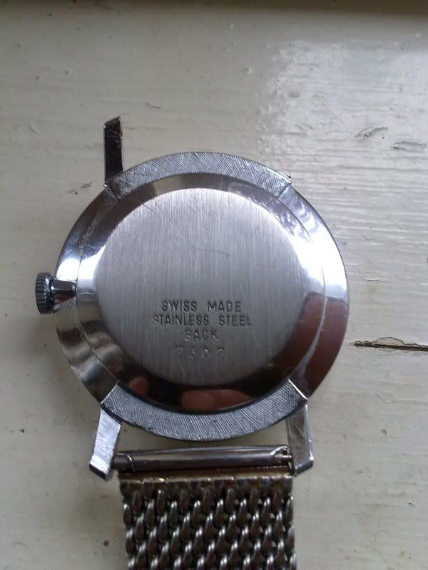

Mijn probleem is dat deze 60er jaren Zeno sinds kort een gebroken lug heeft.
Weet iemand waar ik deze het beste naar toe kan brengen voor of overhevelen in een andere kast of waar ik eventueel een originele kast zou kunnen scoren?
Ik droeg hem regelmatig, maar viel een keer erg hard. Hij loopt nog steeds, maar zo kan ik hem niet dragen zoals jullie zien.
Alle hulp is welkom.

Ik kan me niet aan de indruk onttrekken dat een van de onderste lugs ook enigszins uit het lood staat.
Ik vermoed daarom dat vervanging van de kast de enige optie zal worden.

Daar heb je gelijk in, die staat ook iets naar buiten.
Nu alleen de vraag of iemand weet waar ik zo’n kast uit zou kunnen halen…

Overigens is die lug afgebroken omdat die mesh band en bijhorende pushpin te groot/breed zijn voor de lugmaat?
Als ik naar de bovenste foto`s kijk met de zwarte band zitten nog keurig op de plaats.
Als het een rvs kast is kan hij er volgens mij gewoon weer aangelast worden, van W&V heb ik vernomen dat ik de uitgesleten lugholes (rvs) van een oude Omega kan laten opvullen dus zou een lug aan lassen imo ook mogelijk moeten zijn.

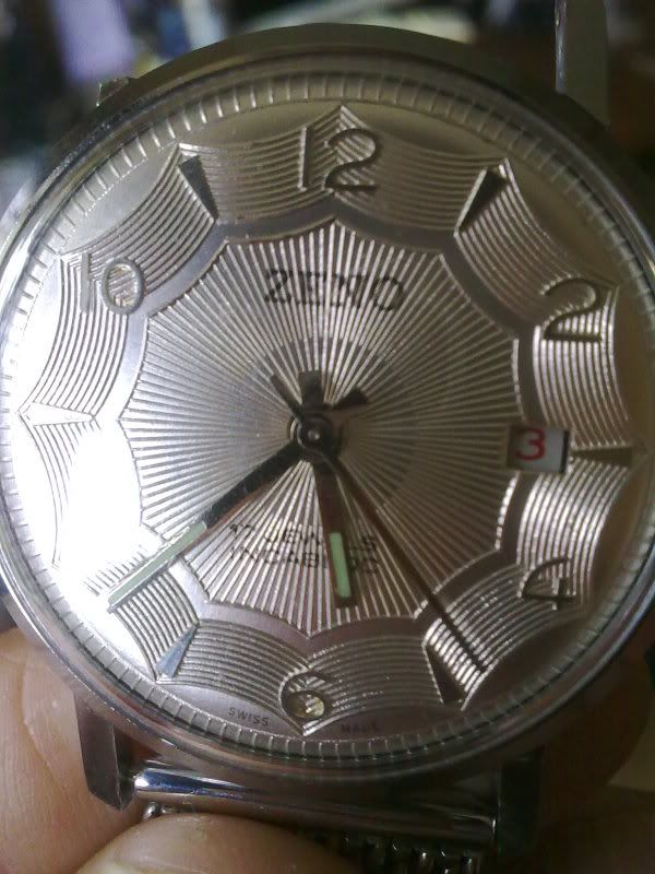

Ik kan je vertellen dat het het volgende uurwerk is wat erin zit:
Ronda Rax 1133-21 incablock
zie: http://www.ranfft.de/cgi-bin/bidfun-db.cgi?10&ranfft&125&2uswk&Ronda_1133_21

Niet echt te groot, maar te ben zelf lomp geweest denk ik door toch iets te hard te drukken waardoor er speling in kwam.
Daarna ooit eens laten vallen en dan krijg je dit resultaat…

Lug kan er weer aangelast worden met laser,dat heb ik hier ergens gelezen
maar kan het niet meer terug vinden.
