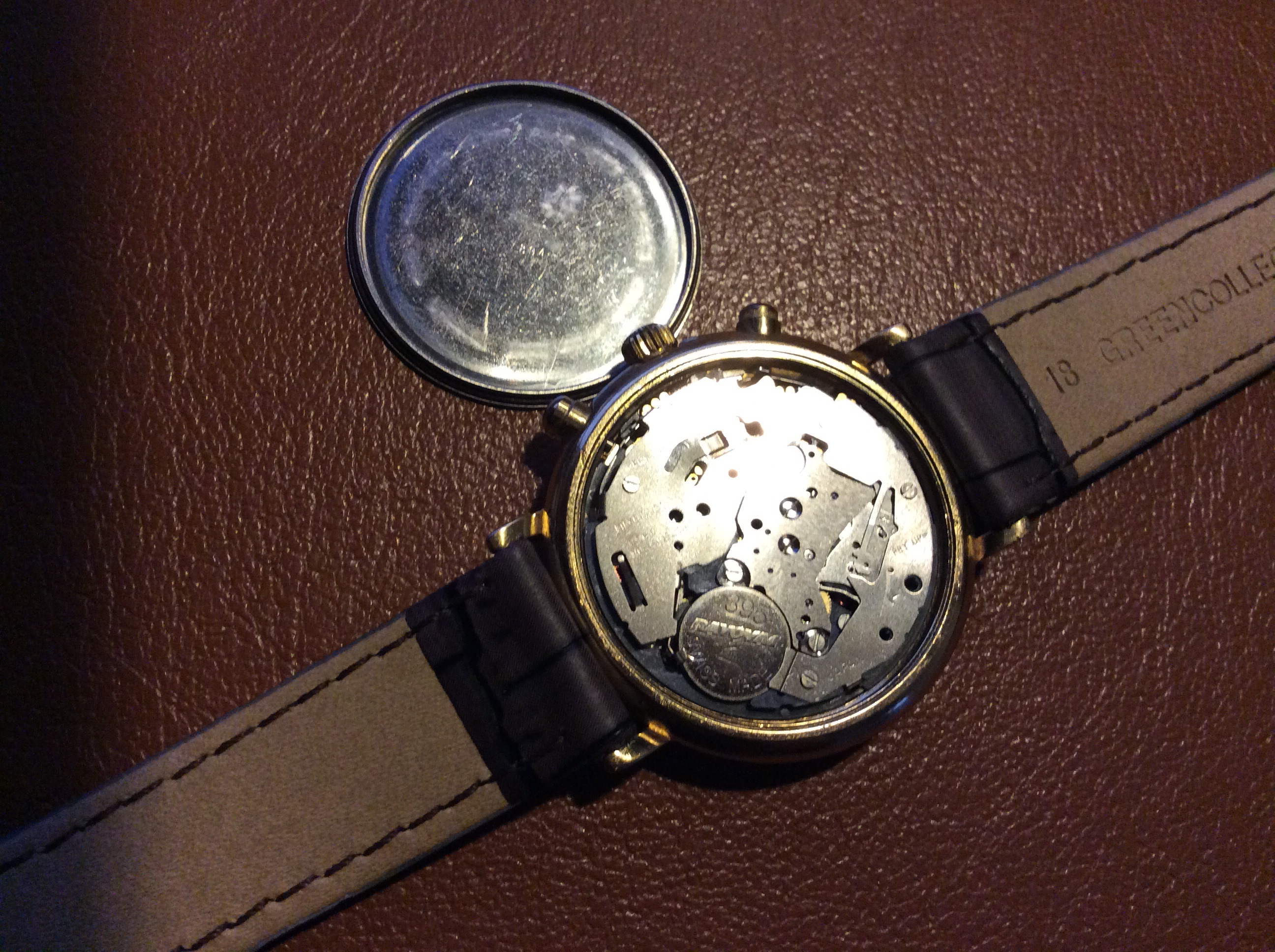

Mijn Junghans chrono heeft een nieuwe batterij gekregen, maar ik krijg met geen mogelijkheid de kast terug dicht gedrukt met mijn duimen.
Hebben jullie een goed advies? Ik heb helaas geen kastpers o.i.d. En wil ook geen grof geweld toepassen.

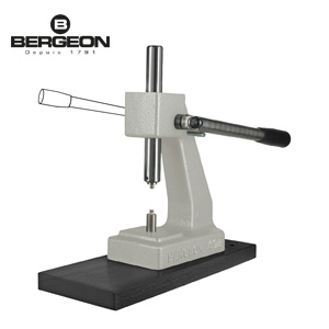

Daar gebruik je een pers voor om het goed te doen, met de juiste ponsen… anders kans op gebroken glas.
