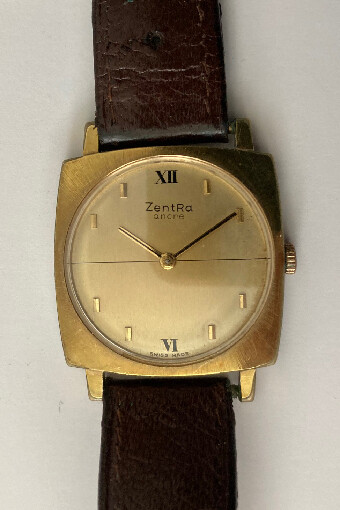

Vandaag sinds lang dit horloge weer eens uit de la gehaald. Na diverse reparaties is het glas niet meer origineel. Zou dat nog te vinden zijn?
Deze kastvorm geen punt lijkt me.
Goed bericht, maar waar kan ik terecht? Het originele glas had geen opstaande rand en dat maakte het horloge heel plat
Er is een kaart met horlogemakers beschikbaar op HF.
Ook een aantal horlogemakers zoals @vouwfietser, @Inca, etc… dat wellicht tijd heeft.
ik zie er anders 4 bij deze kastvorm

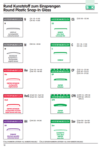

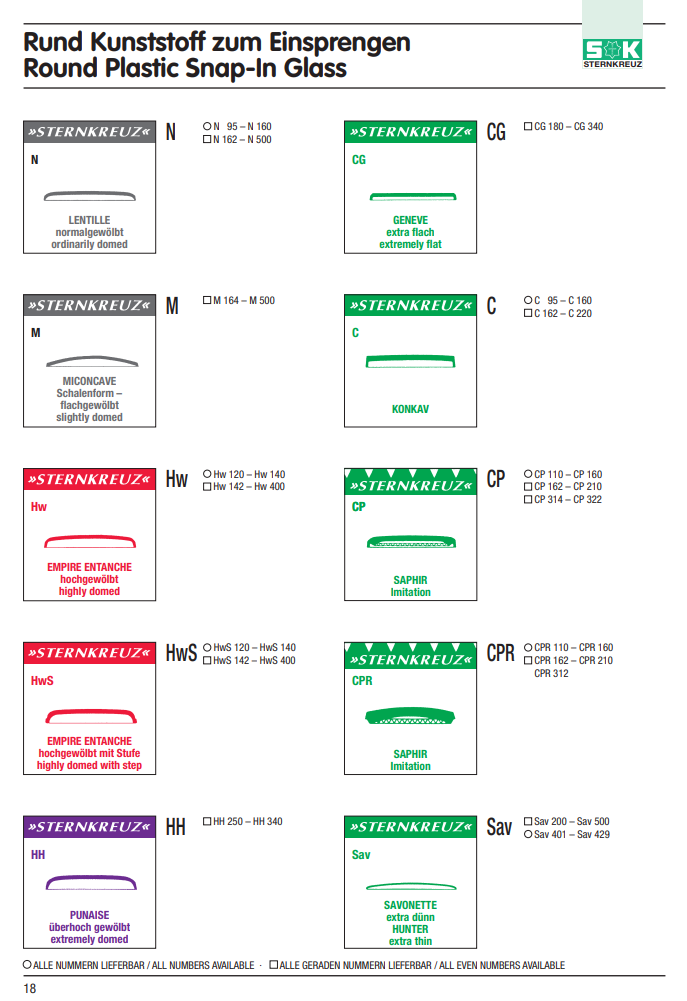

Er is niet zoiets als een origineel Zentra glas, dit zijn gewoon generieke glaasjes. Maar deze hebben wel verschillende vormen:
http://www.sternkreuz.de/accordion/assets/Sternkreuz_Gesamtkatalog%20G22.pdf
Ik denk dat er een Concave of Lentille op heeft gezeten.
