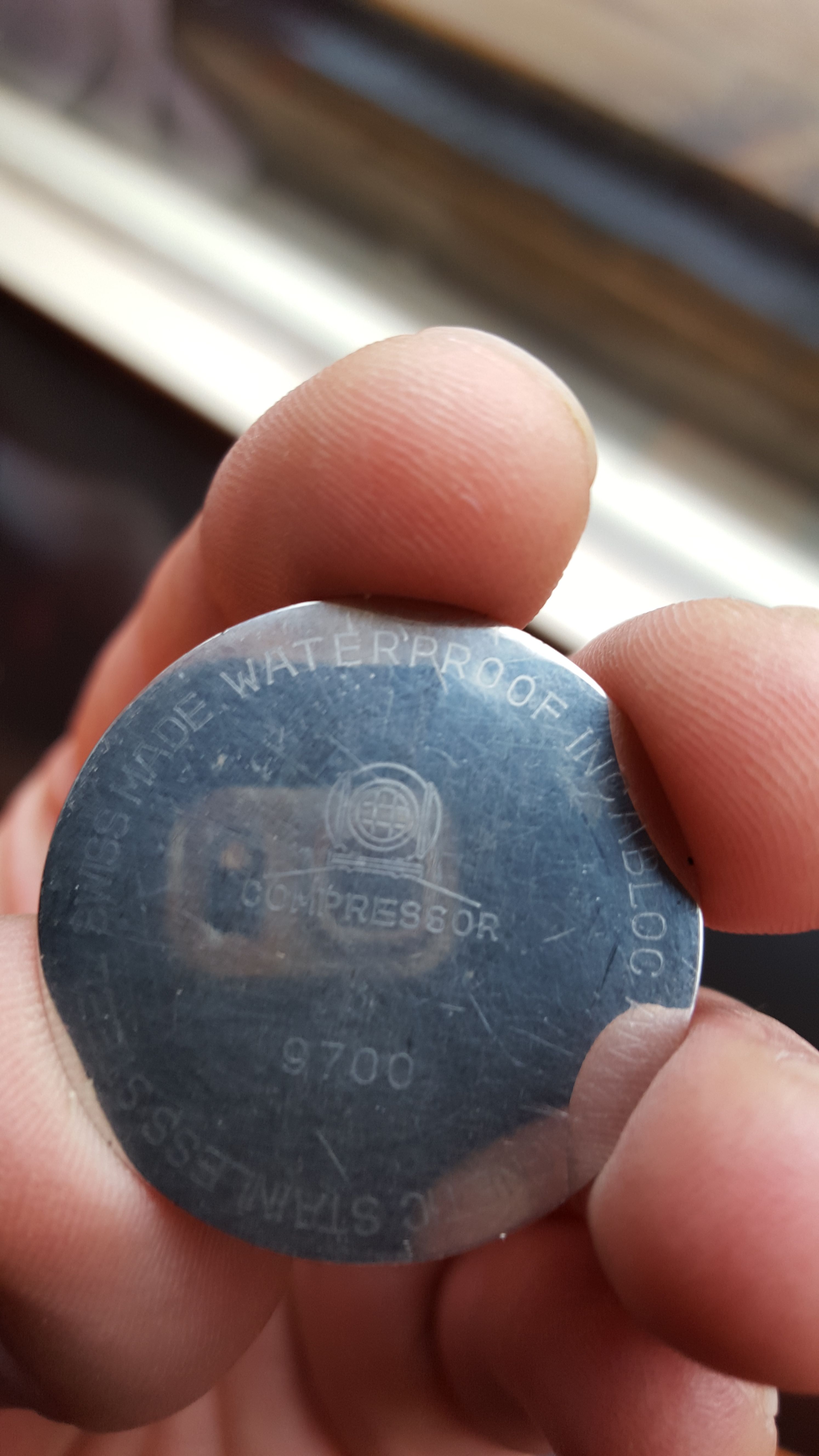

Kent iemand dit? 17 jewels
Hoooi …
Ik kocht zojuist dit klokje vanwege het bandje.
Het heeft een euro gekost dus nieuwsgierig als ik ben maak ik het even open. Lijkt op een degelijk uurwerk. Handopwinder.
Wie kan me hier iets over vertellen? ?
Gewoon ff nieuwsgierig.
Thnx!
<img src="/uploads/db9961/original/3X/c/f/cf91d967df5c28e5f8b323c8530c8ac4d7e5303f.jpg" width=“281”
FHF 974! Prima werkje!
Thanks!!
Weer een stapje dichterbij :blush:

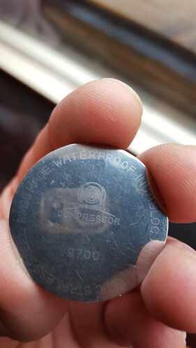

Bovendien een Olympic met een compressorkast, de moeite van een poetsbeurt en wellicht een service waard!

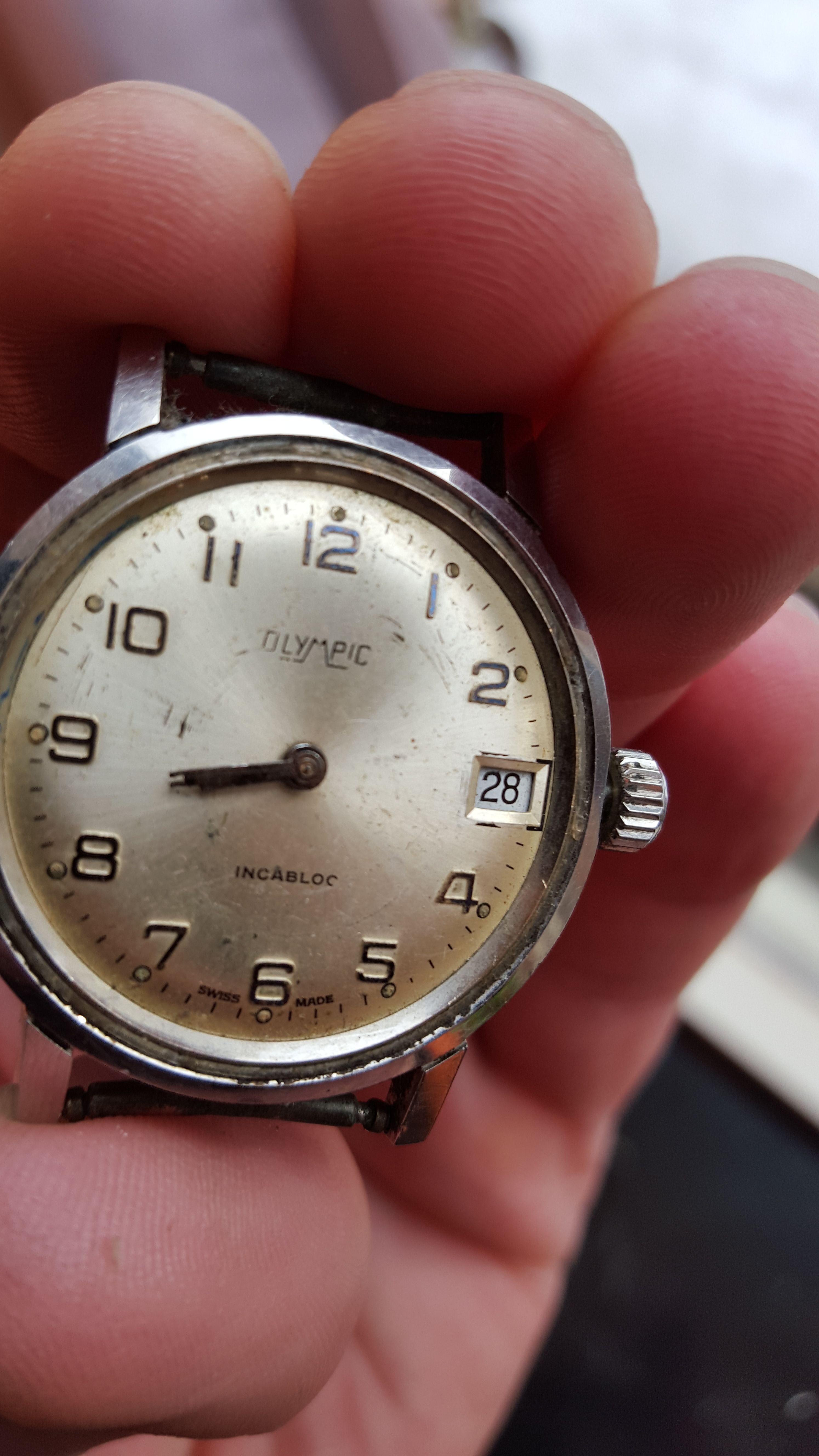

Damm, ik kom voor 1 euro niet verder dan een

Het heeft alleen geen glas meer…
Ook weet ik niet hoe ik de dial van het uurwerk demonteer zonder het te slopen…
Het loopt wel overigens. …maar staat kurkdroog dus laat ik het tot nader order even met rust :wink:

hmmmm,
als ik de dial er nou eens af kreeg, kan kon k proberen te poetsen. en beslissen of ik het de moeite vindt. Maar ik zou niet weten hoe. Poetsen met het uurwerk op de plaat is geen optie.

Als je de wijzers er met een kleine schoevendraaier (met een papiertje op de wp) afwipt. Met twee schroevendraaiers aan beide zijden van de wijzer, gaat nog gemakkelijker…
En je kijkt langs de rand van het uurwerk, dan zie je waarschijnlijk een klein schroefje en 180° verder zie nog zo’n schroefje. Die draai je beide iets los, dan kun je de wp er zo afpakken.
Plaatsen volgorde andersom.

Om de dial eraf te krijgen, zitten er waarschijnlijk kleine schroefjes aan de zijkant van het uurwerk die twee pennetjes vastklemmen die aan de wijzerplaat vastzitten. Je mag de wijzerplaat echter alleen voorzichtig met wat rodico deppen. (Gevorderden ook wel met een klein beetje water/sop) De (verf op de) wijzerplaat is namelijk snel beschadigd. Deze wordt nooit meer als nieuw, maar dat is ook niet nodig. “It’s vintage man!” :sunglasses:
En dus ben ik nu op zoek naar een 0.5 mm schroevendraaier bij de bouwmarkt. …Ik ben de mijne kwijt haha
Ik zou niet durven :wink:
Thnx!
Ik heb de tools (0.5mm) niet…dus laat ik het liever met rust

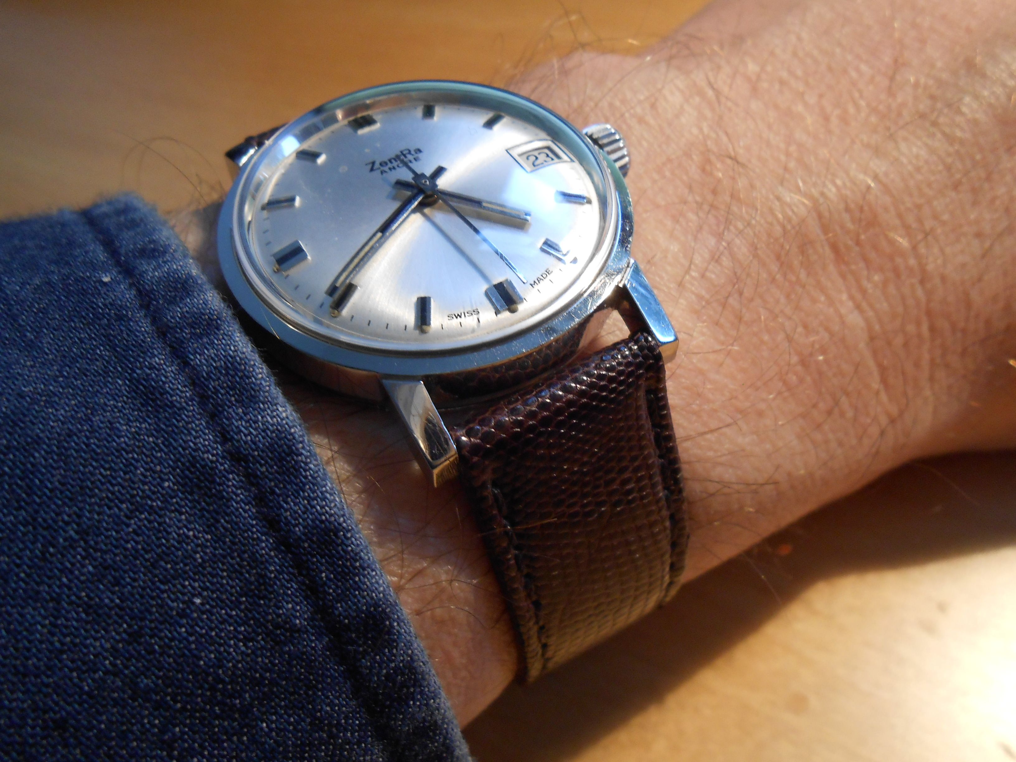

Ik heb een Zentra met compressorkast, en exact hetzelfde uurwerk er in. Eenmaal geserviced is dat op een paar seconden per dag te krijgen. Is althans de ervaring met deze:
Nice!!! … Ik ga op zoek naar een wijzerplaat denk ik :smile: (wel de olympus uiteraard )
