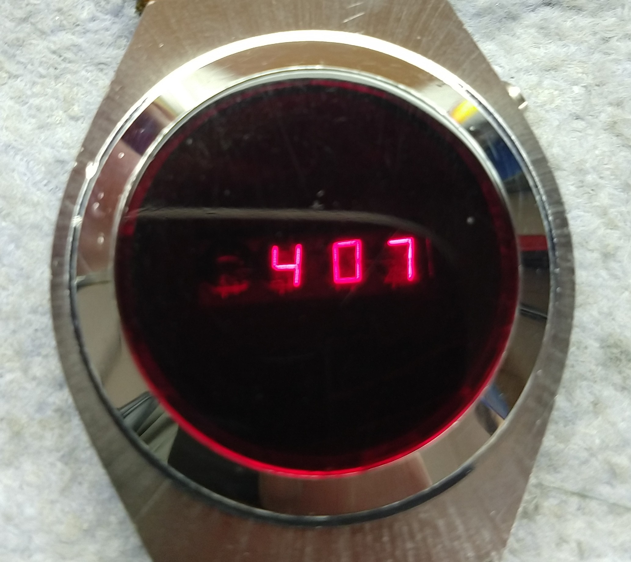

Ik schat zo jaren 70/80.
Kwam ik tegen en vroeg me af welk merk dit was (NSC?) en wat zoiets mag kosten.
Werking onbekend maar ik vind wel 'm interessant.
Ben nog in onderhandeling.
National Semi Conductor. Gezien de kast (chroom) destijds (jaren 70) een “betaalbaar” model. Led modules zijn nogal kwetsbaar. Het is een gok. Zitten er geen batterijen in en geen lekkage sporen, dan kan je mazzel hebben. Of het kwarts kristal is stuk. Of een super kwetsbare verbinding naar de leds. Het is een beetje Russische roulette naar dan met twee kogels.
Ik zou er niet veel voor geven zo.
Werkende zie ik na 10 seconden op eBay zoeken voor een euro of 70. Voor een niet werkende in chroom kast zou ik persoonlijk niet meer dan 10 euro geven.

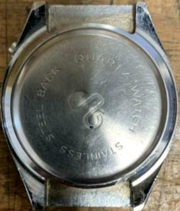

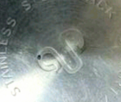

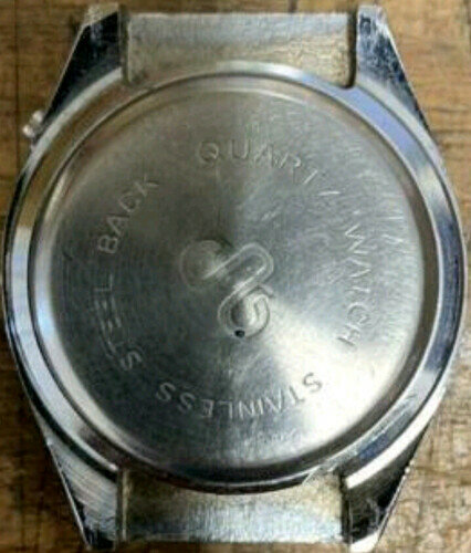

Maar het logo op de achterkant lijkt me niet van NSC toch?
Het ziet er uit als een gestyleerde steenbok.
Ja geen idee, “een fabrikant” die een kast maakte of liet maken en bij NSC een hoop modules in kocht.
Misschien staat er aan de binnenkant wat.

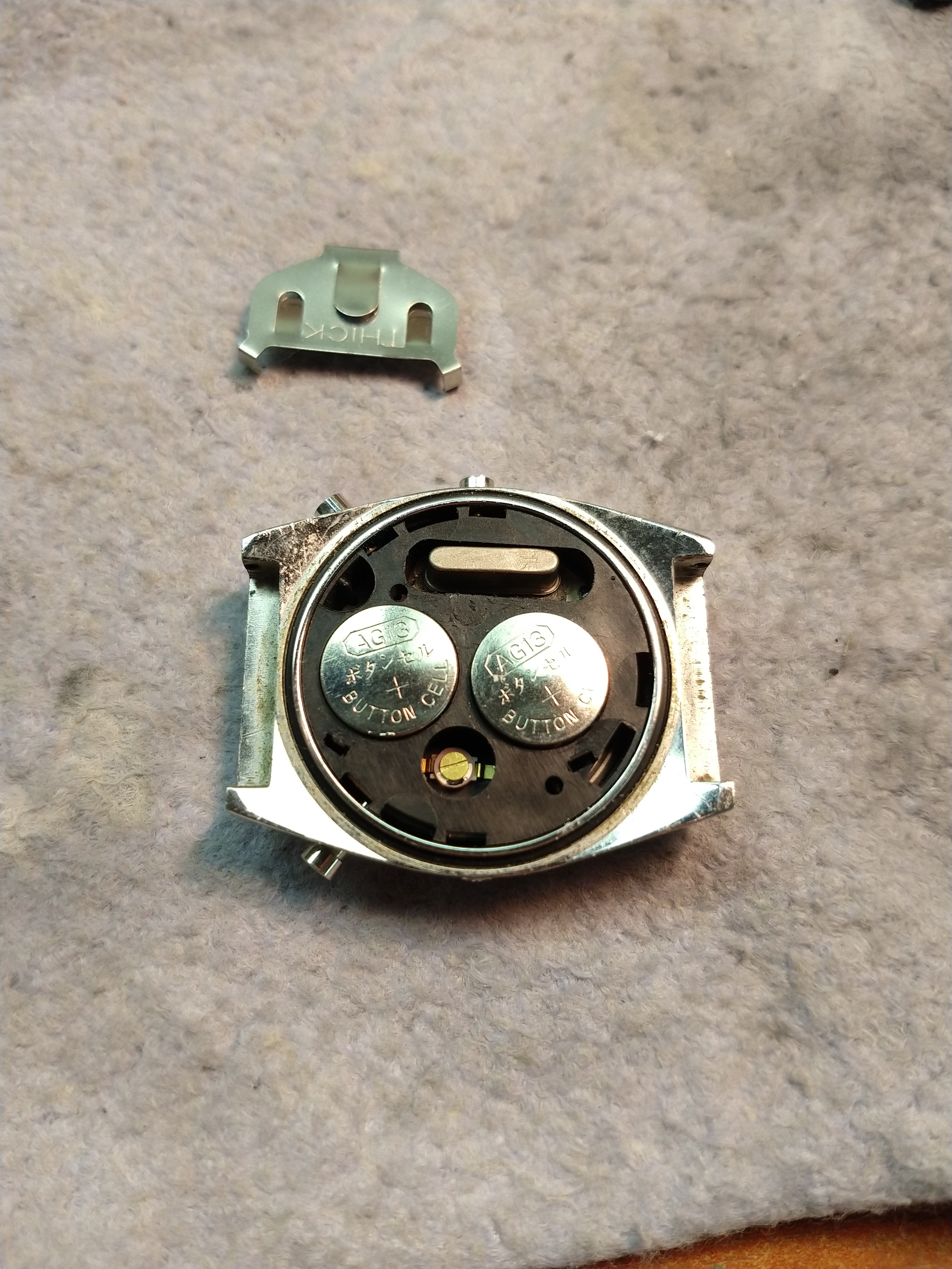

Hij doet het!
Eerst brandde het stukje rechtsboven van alle cijfers niet.
Uiteindelijk bleek dit een slecht contact te zijn van het verbindingsstuk tussen de twee cellen (3V).
Pfoei!
Ik kon nergens NSC vinden, wel dat hij in Hongkong gemaakt is.
Direct maar even netjes gemaakt (glaasje geschuurd/gepolijst en achterkant).

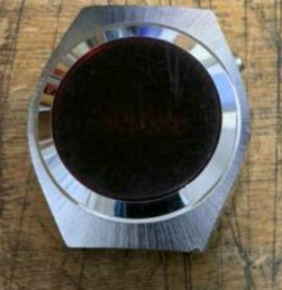

Hier waren de cellen verkeerd geplaatst en uitgelopen.
Ik was bang dat de kortsluiting het horloge vernield had maar het viel mee:
Die horen dus om en om te liggen (1,5V in serie dus).
Gelukkig geen schade!

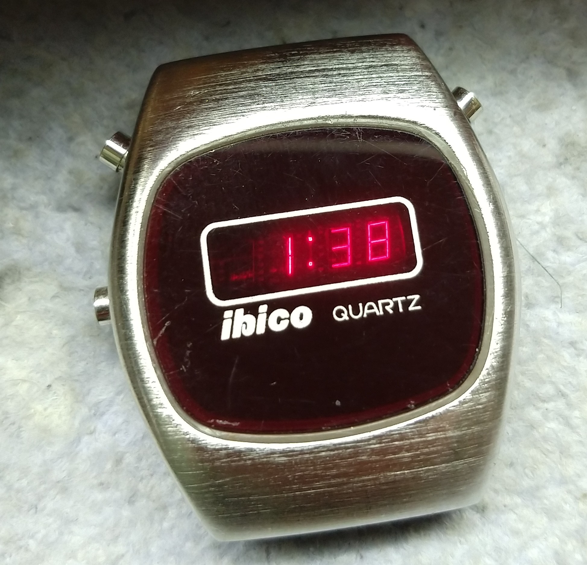

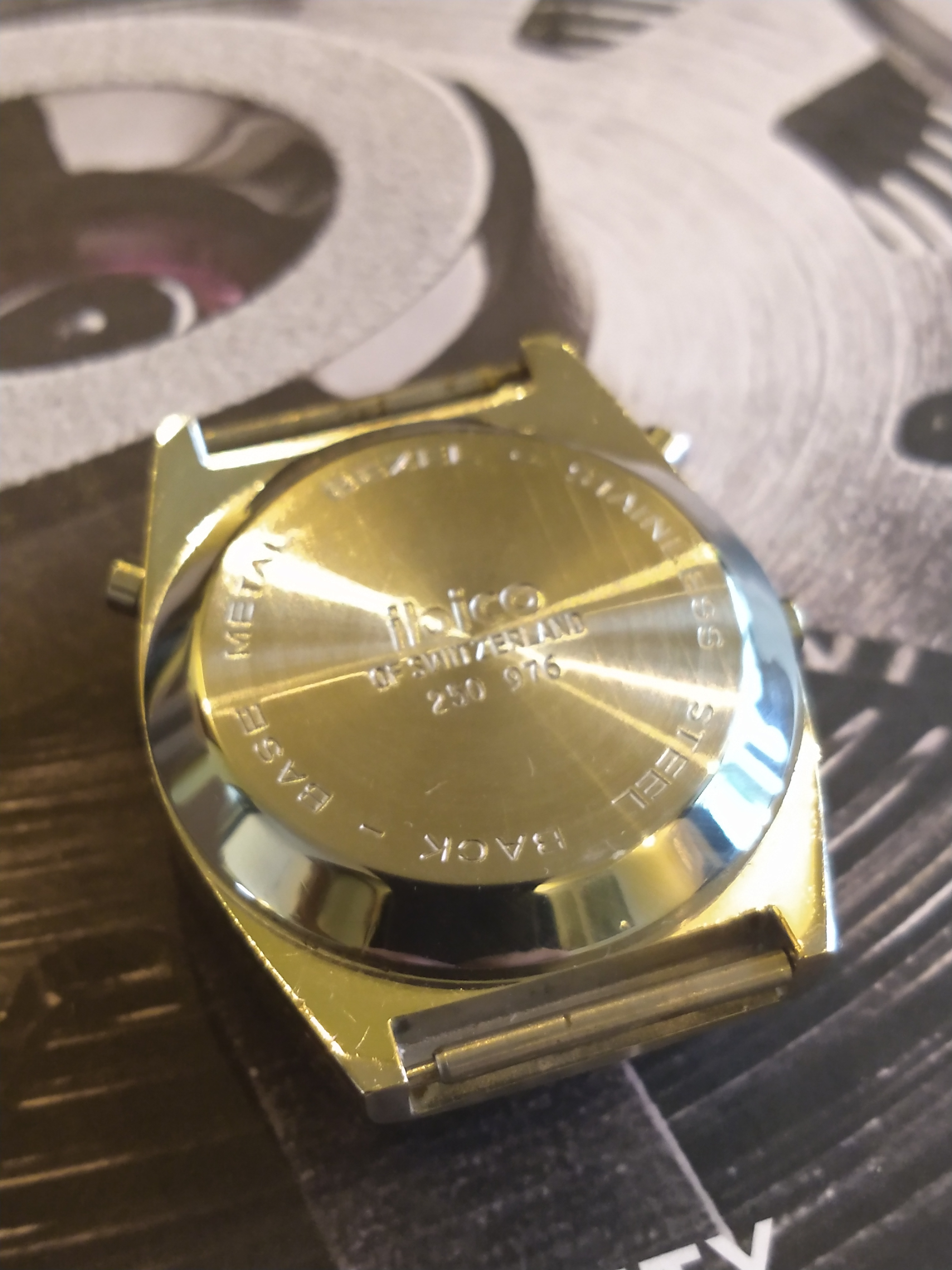

Nou, ik ben nog niet veel verder gekomen met het merk anders dan dat het begin jaren 70 is.

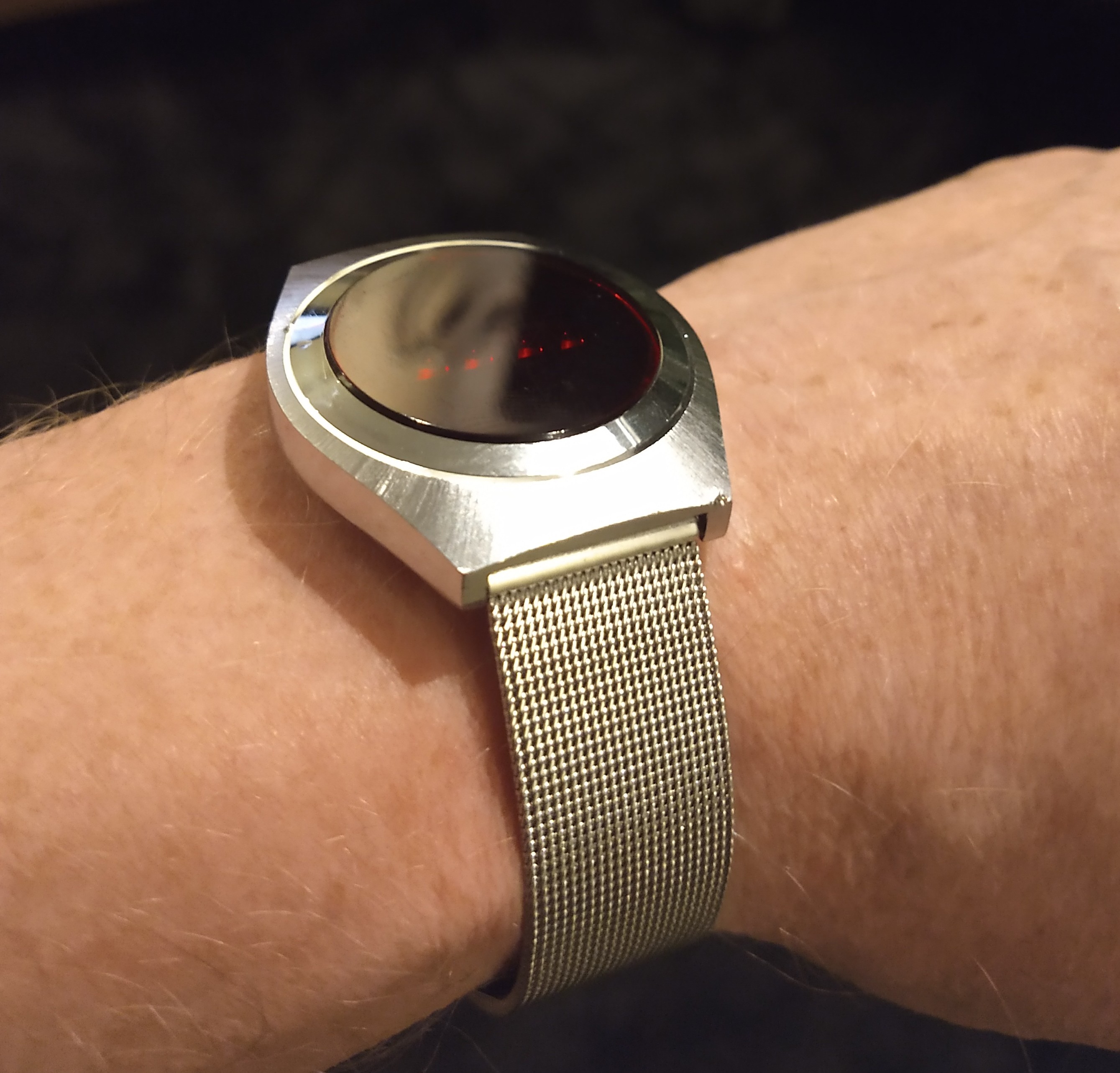

Inmiddels zien ze er zo uit:

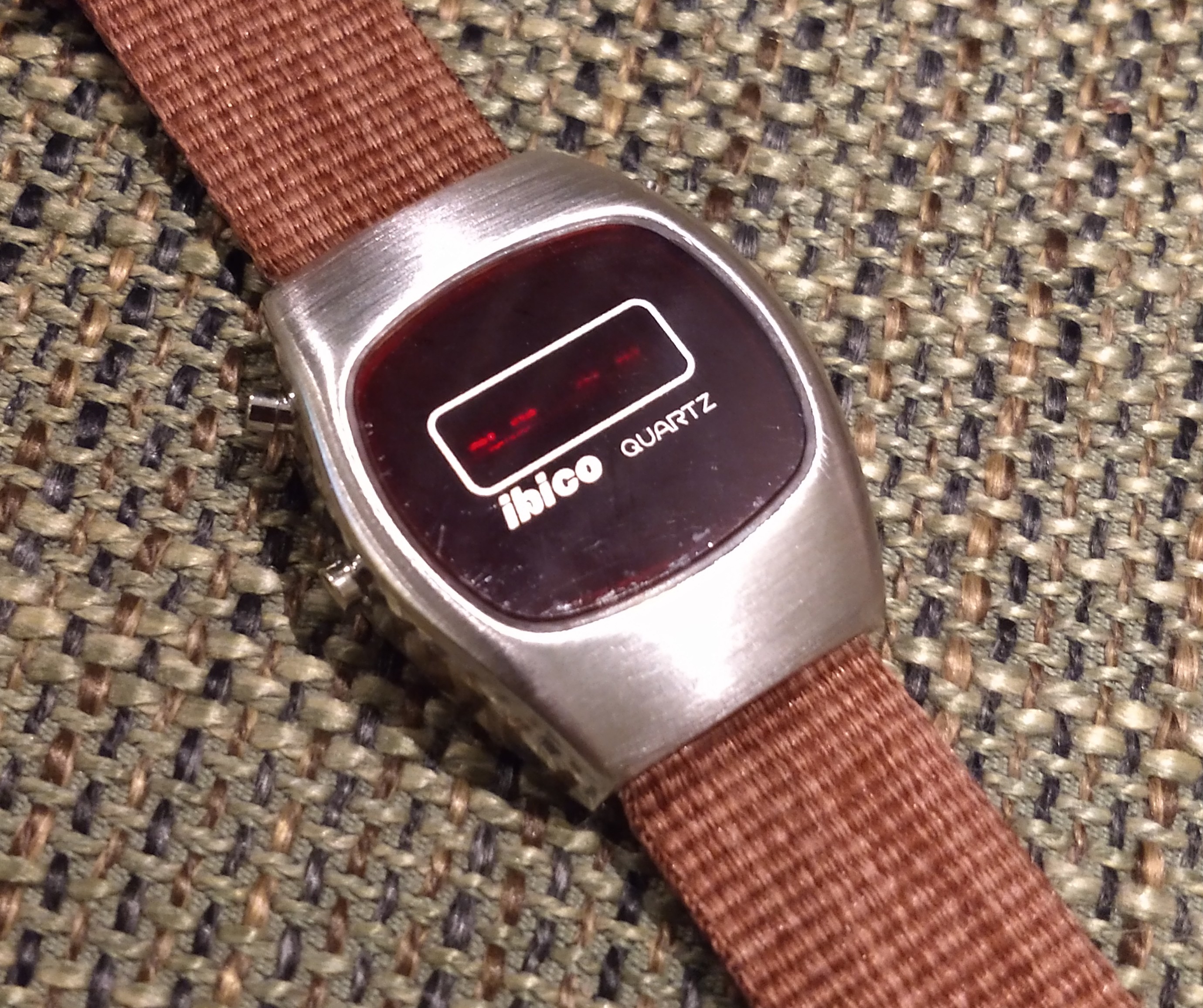

Ik heb deze op staal gezet.
Leek me wel passend en tevens retro.
Dit is toch wel mijn trots in de LED-collectie.

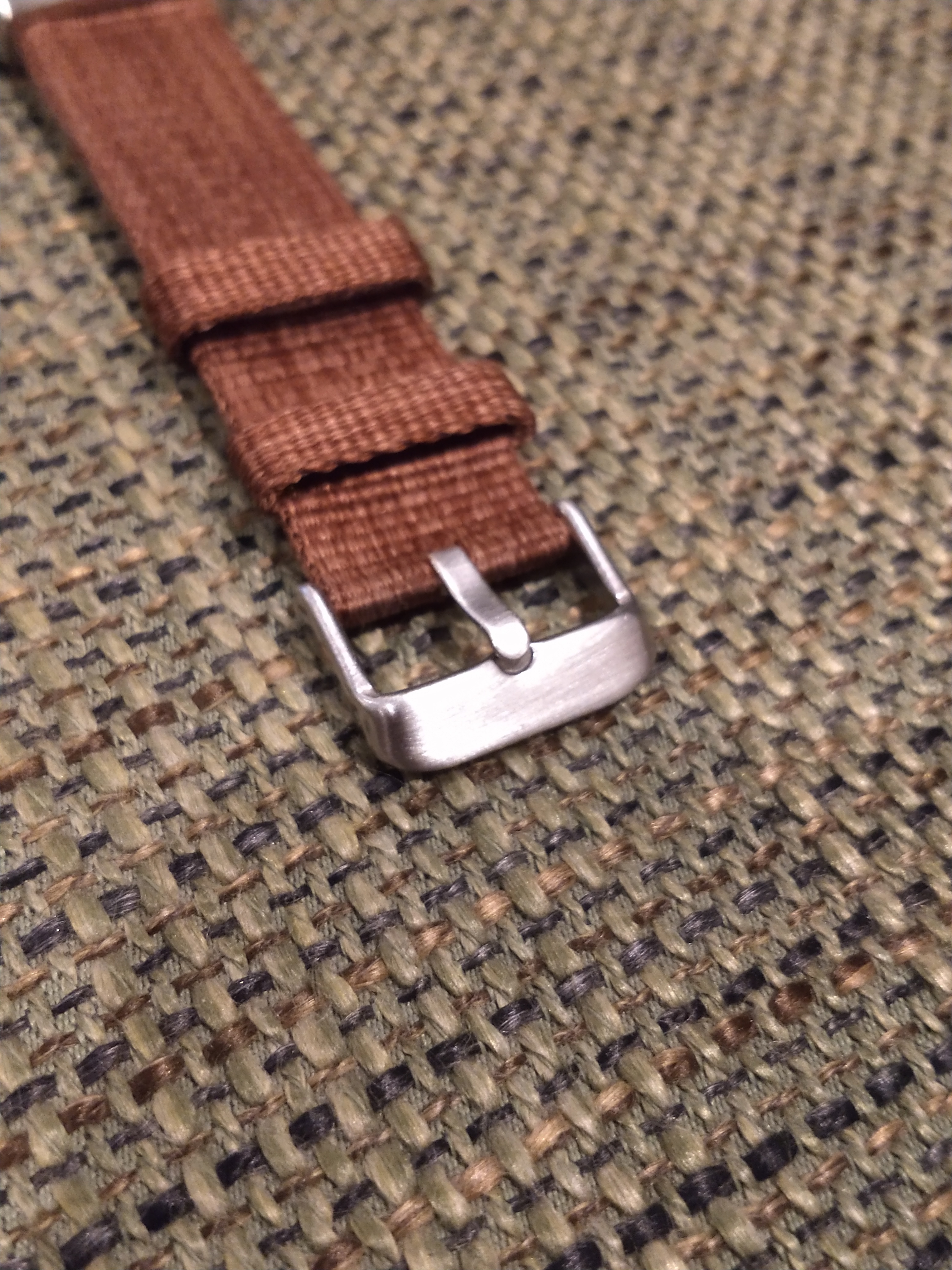

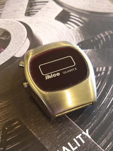

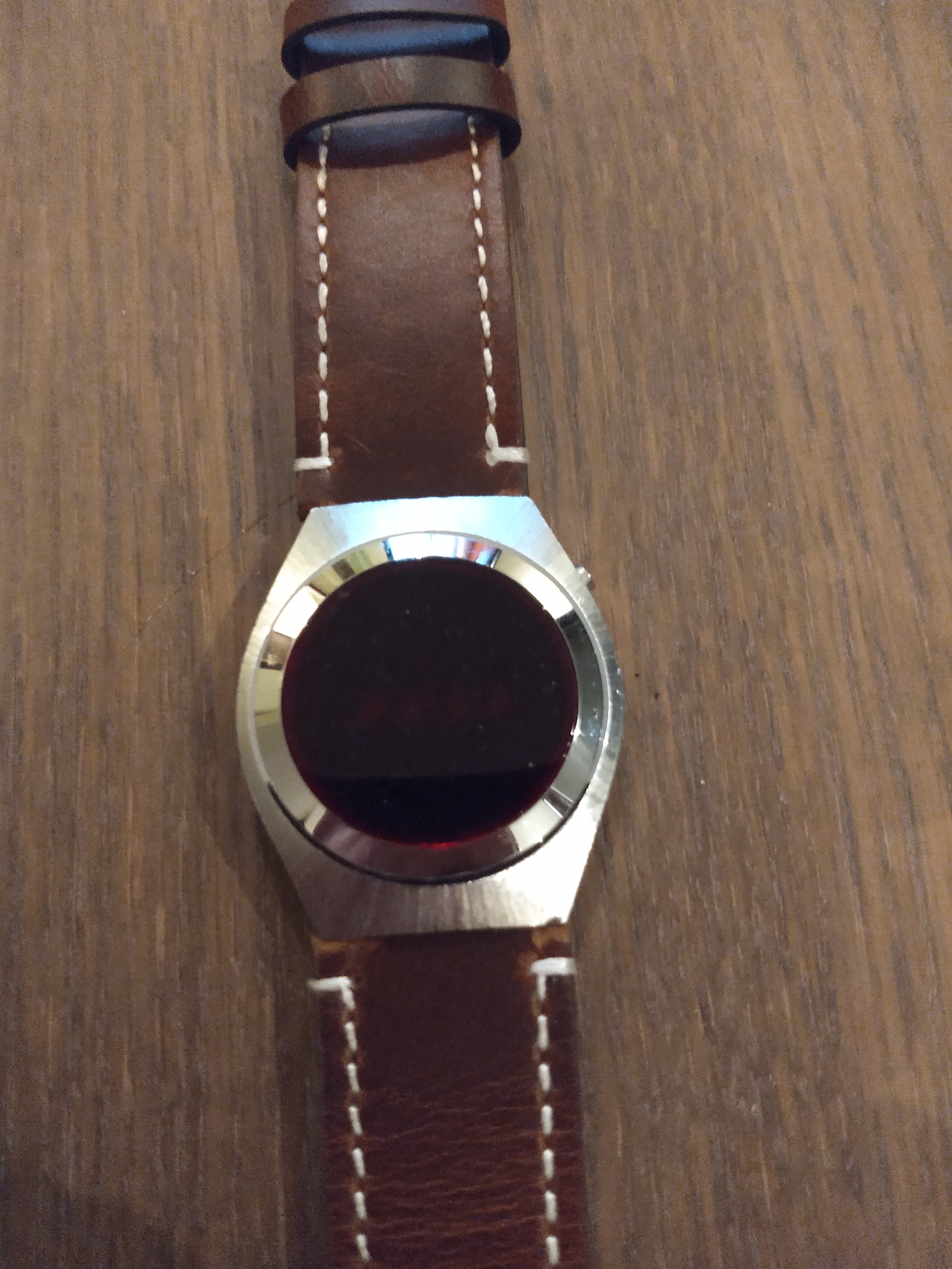

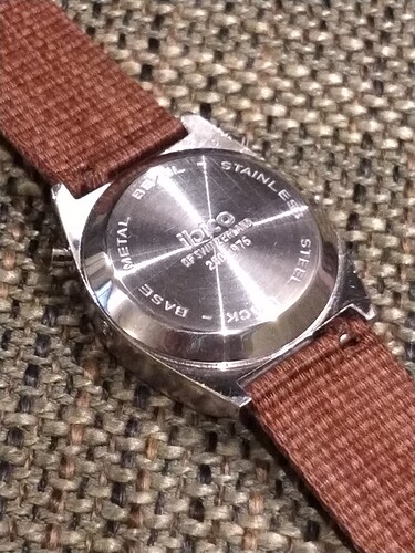

De Ibico heb ik op een bruine band gezet want dat leek me wel leuk, anders en toch goed passend bij het donkerrode venster.
Het verschil met de eerste is dat deze Ibico een rode sticker aan de achterkant heeft en de andere gewoon gekleurd acrylglas.
Ik heb de gesp in dezelfde setting gebrusht als de kast: chroom aan de zijkant en geborsteld bovenop.

PS Dat plaatje met de knoopcellen was wat er in zat (Chinese alkaline).
Behalve dat ze lekten was de positie ook niet goed (geen wonder dat hij het niet deed…).

Leuke projectjes, hoe maak je de kasten weer zo netjes? Ook die geschuurde look ziet er goed uit.
Dit zijn messing horloges met verchroomde kasten dus daar kun je weinig tot niks aan schuren, alleen een beetje polijsten.
Vandaar ook dat ik niet alle beschadigingen weghaal…
Met modernere RVS heb je dat probleem niet, daar kun je het meeste wel wegschuren/polijsten.
Het borstelen doe ik met schuurpads (eerst uiteraard het chroom afplakken).
De achterkanten schuur ik in de draaibank.
