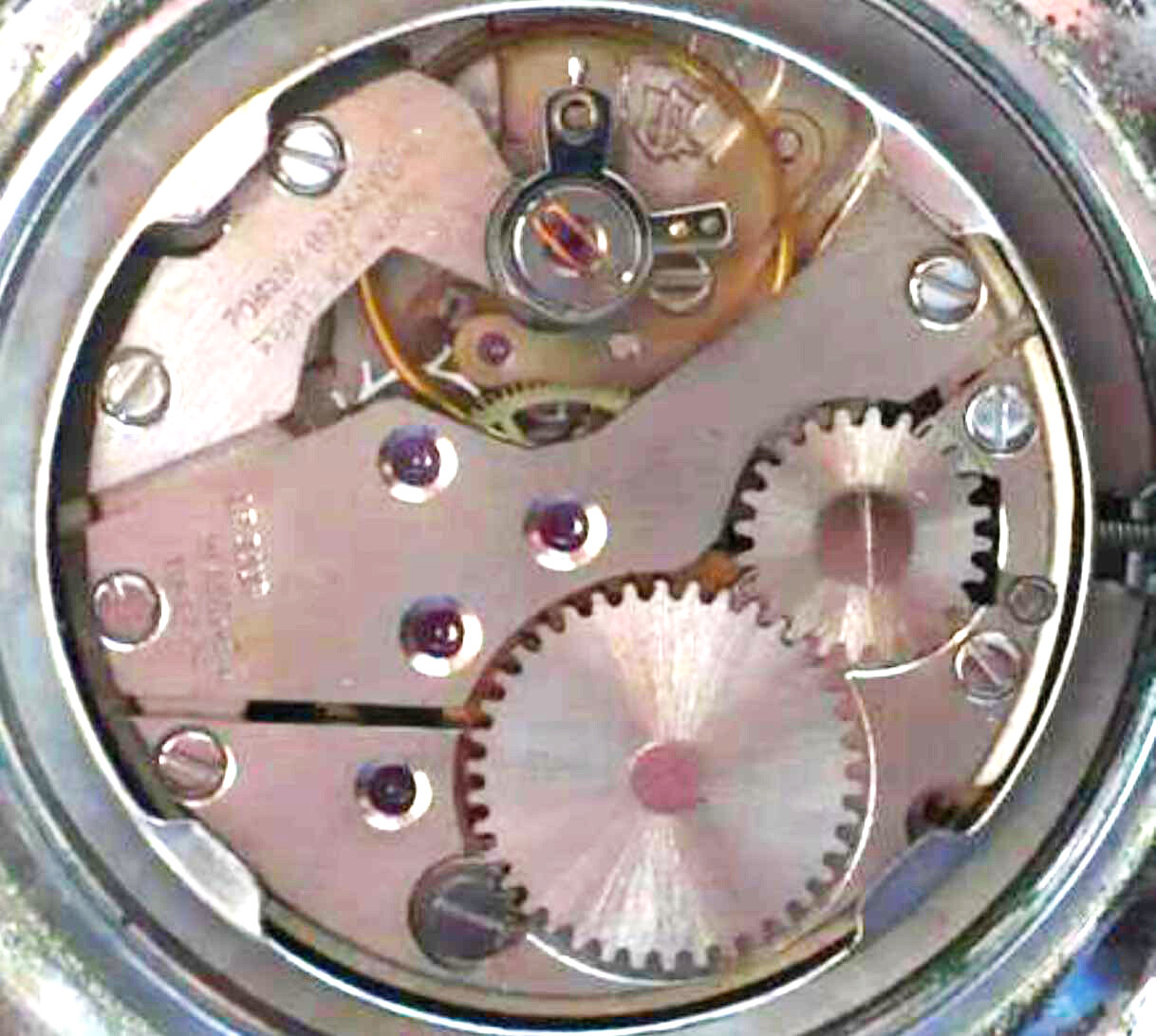

Kent iemand dit type uurwerk?
Hallo,
Ik heb ninteresse in een vintage duiker waar dit uurwerk in zit. Ik kan de letters op deze foto niet lezen en een betere foto heb ik niet. Wellicht dat iemand van jullie dit uurwerk toch herkent? Dan hoor ik graag welk type uurwerk dit is en of dit hoort bij een vintage duiker uit eind 60-er / begin 70-er jaren.
Dank bij voorbaat!
Het is Frans. Dat zie je aan het teken onder de balans (twee letter in de schets van Frankrijk) Ik kan de letters net niet ontcijferen maar vermoed, dat het Parrenin is.
60A lijk er wel op.
http://www.ranfft.de/cgi-bin/bidfun-db.cgi?00&ranfft&a0&2uswk&Parrenin_60A
of X171
http://www.ranfft.de/cgi-bin/bidfun-db.cgi?00&ranfft&a0&2uswk&Parrenin_X171
De voorkant tonen zou helpen.
maar ik denk, dat je hiermee al een eind komt.
Dank je wel!
Die uurwerken lijken er inderdaad op en jaartallen en land komen overeen met de leeftijd en herkomst van het horloge.
Er zit datumaanduiding op, dus dan is het de Parrenin X171.
